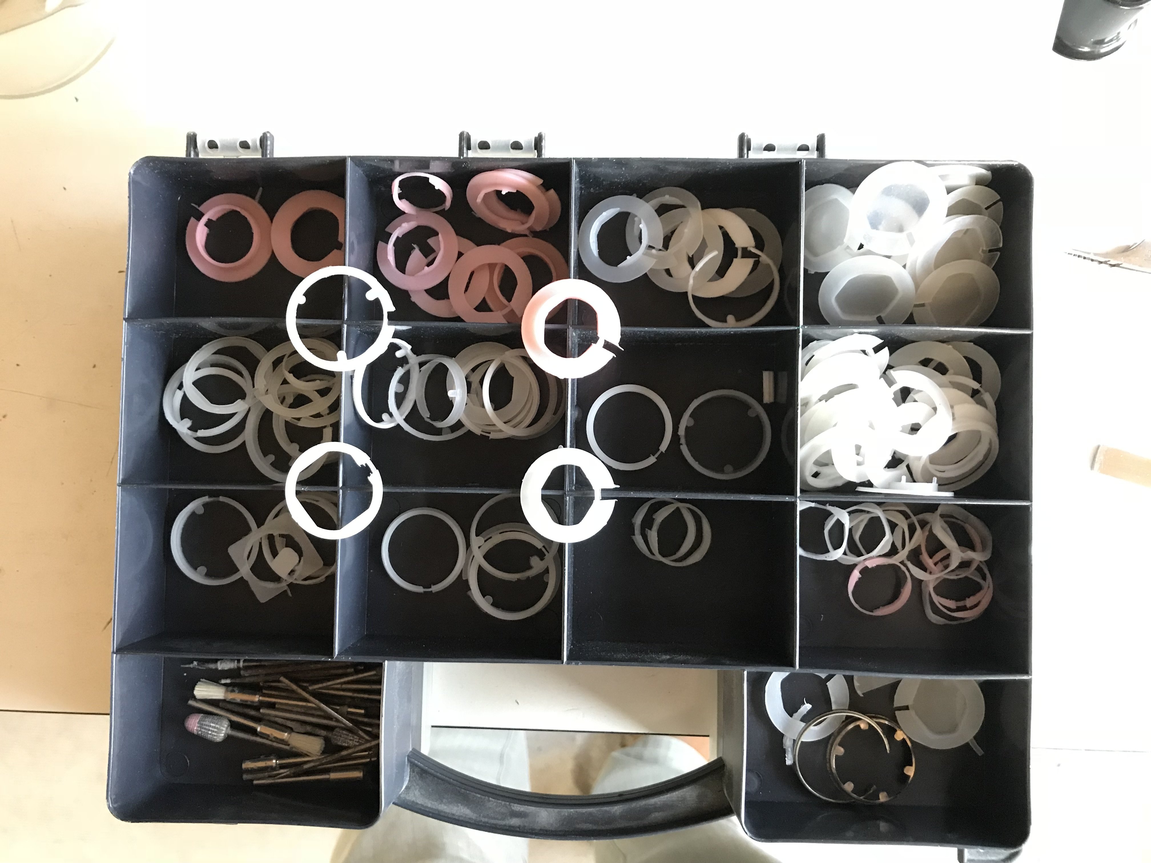

Welnu, de grotere wijzerplaten zitten als het goed is strak en goed passend in de kast en worden soms ook nog eens extra door het glas aangedrukt. Een bewegende plaat is dus in feite niet mogelijk en niet aan de orde.
Dan is het ook nog eens zo dat bij een kleiner uurwerk, om dat uurwerk meestal een kunststof borg pakking (spacer)) zit die het uurwerk dus ook op zijn plaats houdt in de kast.
Bij een val kan het dus nooit zo zijn dat de bevestigingspinnen afbreken.
Verbogen en ook afgebroken pootjes zijn meestal het werk van een onkundige hobbymatige knutselaar.
Zie de foto waar ik wat van die pakkingen laat zien.
Jouw uitleg is juist, op een kleinigheid na, zie mijn post, alleen kan ik niet geloven dat een spacer zomaar het uurwerk dusdanig verschuift dat de pootjes breken.
We hebben het hier over een momentkracht, de weerstand van de poortjes samen met de verende weerstand van de spacer is volgens mij groter dan de momentum kracht die bij een val op het uurwerk wordt uitgeoefend, tenzij het gewicht van het uurwerk groter is dan de ontstane kracht door de val, bijvoorbeeld als een horloge van een eettafel valt of van een gebouw van 20 verdiepingen, die kracht wordt immers x maal verdubbeld.
Dan zal ook de opwind as weerstand geven, die zit immers opgesloten in de tube en heeft weinig speelruimte.
Ik kan dan ook niet geloven dat dit soort situaties voorkomen bij deze verhandeling en zeker niet bij een nieuw horloge.

Zulke kunstof uurwerkringen kom ik niet tegen, kwaliteit horloges hebben de uurwerkring bevestigd door kastplaatjes.
