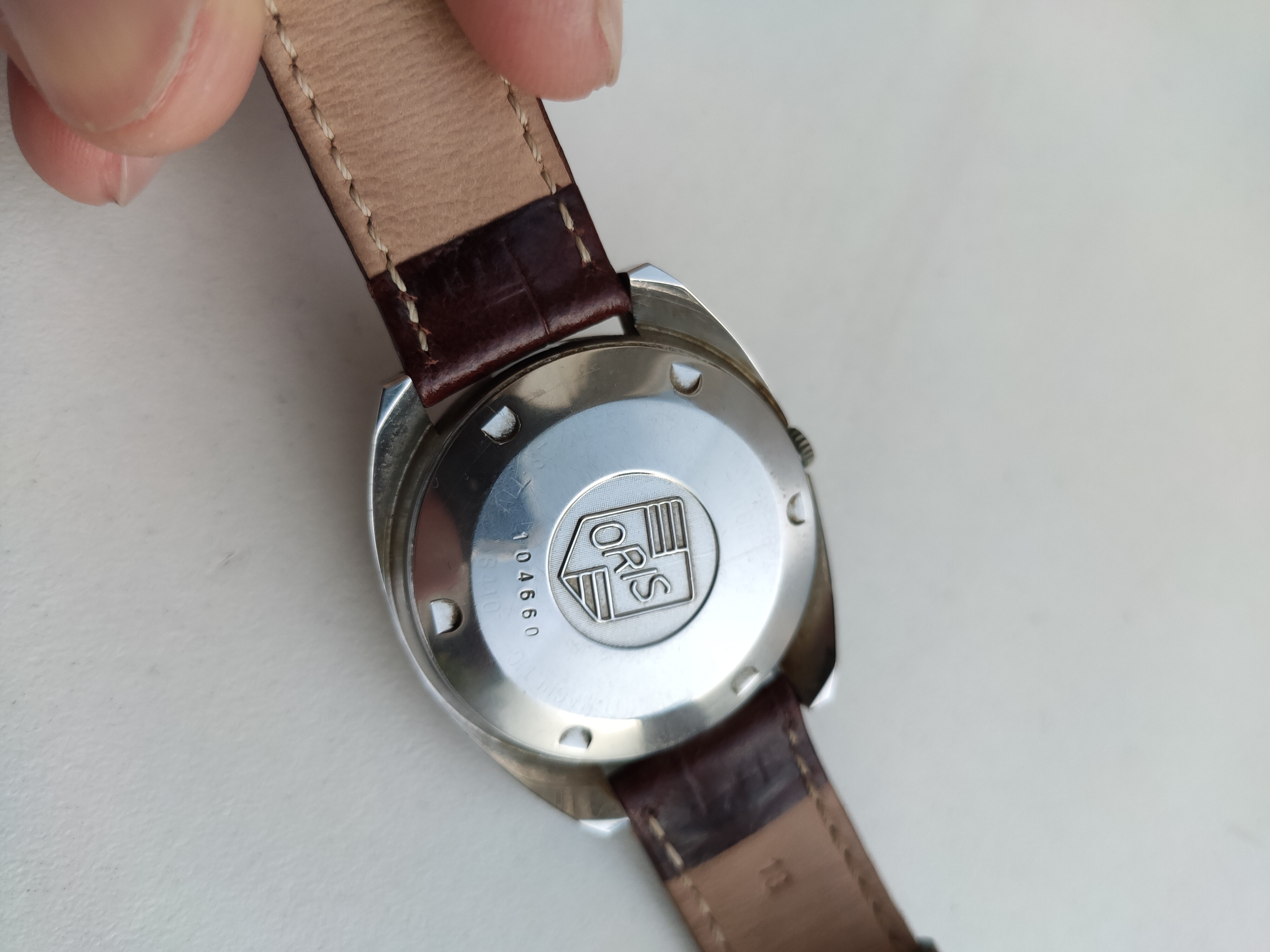

ik heb een leuk Oris horloge uit de jaren '70(?) met op de achterkant de net leesbare cijfers 6410 en goed leesbaar (ingestanst) de cijfers 104660. Weet iemand hierover misschien iets meer te zeggen? Ik zou heel blij zijn als het productiejaar te achterhalen valt.
Ik hoop allereerst voor je dat het een echte is. Er komt een constante lawine van Indiase “Orissen” deze kant op, en deze hangt een beetje tussen welles en nietes wat mij betreft. Ik ben bang voor het laatste qua echtheid.
Ik wil die achterkant nog wel zien, dan weten we weer wat meer.

Het horloge heb ik nu een jaar of 15 denk ik. Zie hierbij de achterkant.

Ziet er wel OK uit toch. Maar ik houd lichte twijfel. Is in elk geval geen goedkoop Indiaas stanswerk, en ik denk ook niet dat ze daar toen al op grote schaal aan het vervalsen waren.
Ik geloof wel dat deze kan kloppen.
De plaat is wel erg fancy.

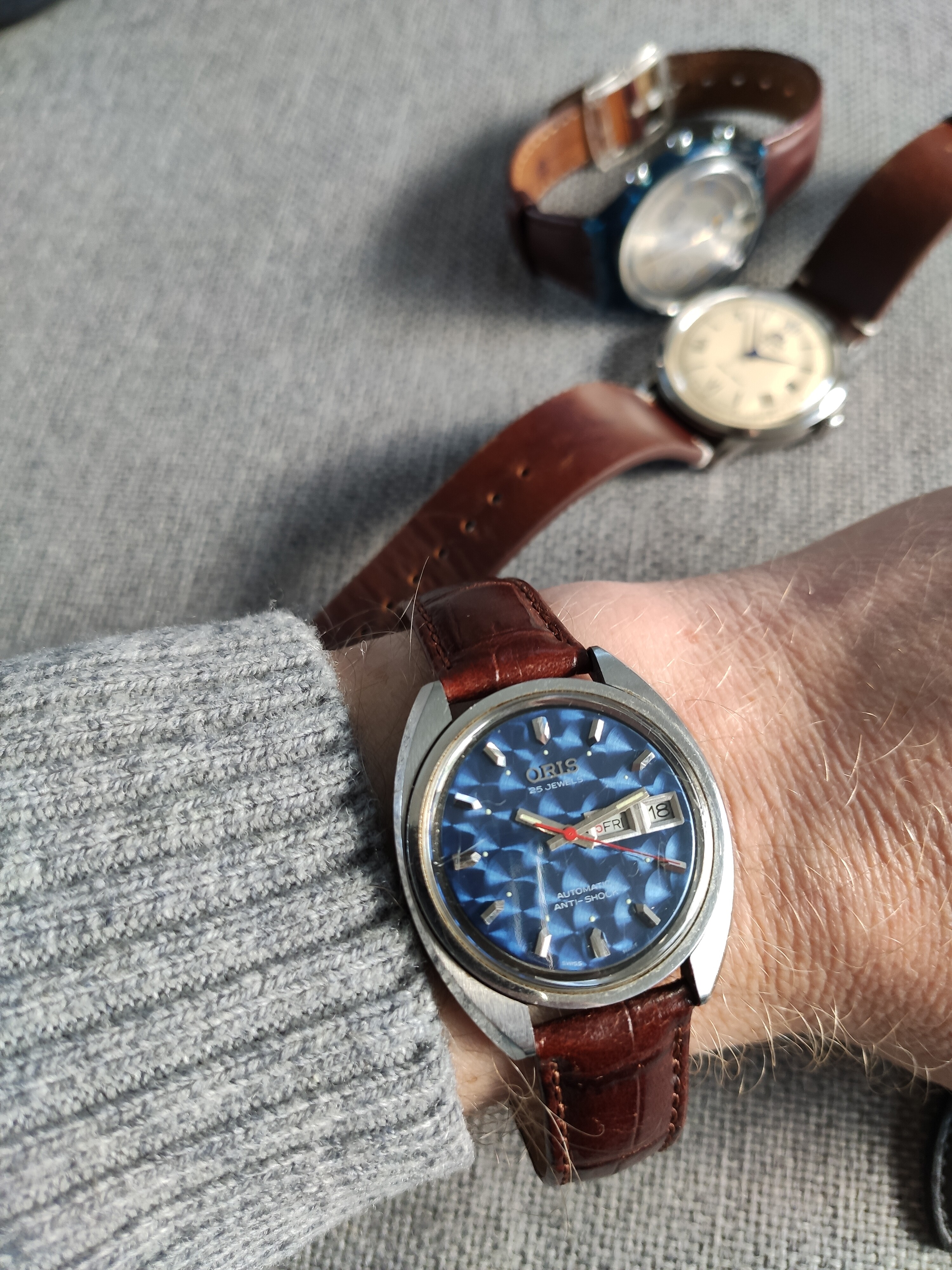

De korte wijzers waren me eerlijk gezegd nog niet opgevallen. Als ik online om me heen kijk zijn de meeste Oris wijzers lang in plaats van kort. Vervangen wijzers sluit ik niet uit, maar op oude advertenties zie ik zowel lange als korte wijzers voorkomen op horloges uit de jaren '60-'70.
Dit lijkt familie.
Mooi gevonden! Inderdaad een mooi vergelijk!
Het antwoord op de vraag of het hier om een echte Oris gaat of een fake exemplaar uit India kan vrij makkelijk beantwoord worden als het horloge geopend wordt en er een blik kan worden geworpen op het uurwerk dat er in zit.
Als het een ST96 uurwerk bevat, is het vrijwel zeker een ‘Mumbay Special’. Vrijwel al de Indiase, in deze tijd als Oris horloges op de markt gebrachte horloges zijn vals. Oris heeft nooit horloges gemaakt met het ST96 uurwerk. Dit uurwerk was echter wel zeer populair bij een aantal in India vervaardigde licentie merken zoals Camy, Roamer, Titus, Fortis, Henri Sandoz, Favre Leuba, Tressa, etc. Van Roamer en Favre Leuba weet ik zeker dat ze altijd met eigen in house vervaardigde kalibers zijn vervaardigd (ook de wèl authentieke Indiase licentie exemplaren). Van de ST96 zijn er in licentie honderdduizenden geproduceerd, van de nog rondzwervende onderdelen , misschien zelfs new old stock exemplaren en opnieuw uit oude onderdelen in elkaar gezette kalibers worden die beruchte Mumbay Specials gemaakt. Van Sandoz weet ik dat er enige modellen zijn die inderdaad originele (in Zwitserland vervaardigde) ST96’s bevatten, maar daarvan zijn de kastjes en wijzerplaten significant anders als de uit India afkomstige exemplaren. Ook van al de andere genoemde merken die van een ST96 zijn voorzien mag je er met vrij grote zekerheid van uitgaan dat het Indiase Frankenwatches of fakes zijn.
De Indiase horloges zijn verder vaak voorzien van allemaal dezelfde soort en model kastjes. Er zijn zo’n drie of vier varianten. Vreemd genoeg zijn die kastjes best mooi gemaakt, van roestvrij staal en niet zelden nieuw of in nieuwstaat. Nog een indicatie voor een Indiase vervalsing: slecht gestempelde of laser gegraveerde casebacks, met niet zelden allemaal de zelfde serie- en of productienummers.
Als ik nu naar de foto’s van TS @Coinmaster kijk zie ik een horloge in zeer mooie staat, met een type kastje dat ik niet direct herken als een van de door de indiase horlogemakers gebruikt model en een achterplaat die ik ook nog nooit bij een Indiaas exemplaar heb gezien.
Als er een uurwerk inzit met een penanker kaliber een uurwerk uit de 500, 600 of 700 serie weet je twee dingen: het is vrijwel zeker origineel, want in de Oris horloges uit India zitten Nooit penankers en dan is het horloge uit de jaren '60 0f '70.

Ik denk dat het exemplaar van TS wel origineel is, omdat het hier gaat om een automaat. De Indiase Mumbay Specials zin bijna altijd voorzien van een ST96, en dat zijn handwindertjes.
Ook de vergelijking van @Ruud met het voorbeeld van Uhrentick.CH geeft mij de indruk dat het hier om een echte Oris uit de jaren '70 gaat.

Dag allemaal, hierbij een terugkoppeling van dit Oris-avontuur! Met dank aan @Lexaf voor informatie, hulp en doorverwijzing naar @vouwfietser (Andre). Even geleden ben ik naar Andre gegaan, die toevallig op korte afstand van mij woont, om het horloge na te kijken, te servicen en het glaasje te polijsten. Al gauw bleek dat het ging om - gelukkig - een échte Oris en geen Indiase namaak. Het ging om het uurwerktype 648 uit de Ranfft-database. Een automatisch uurwerk dus met dag-datum. De productiedatum hiervan is ca. 1975. Erg leuk, want dat is mijn bouwjaar! Dat voelt toch extra bijzonder.
Het punt was dat het horloge net niet goed genoeg liep - hij liep ca. 5 a 7 minuten per dag achter. Andre ging ermee aan de slag en ik begreep van hem dat het mechaniek net even anders in elkaar stak dan dat hij tot nu toe gezien had. Hij is helemaal uit elkaar geweest, schoongemaakt, weer in elkaar gezet, geolied en tot slot het glaasje gepolijst zodat de krassen die erop zaten niet meer zichtbaar zijn. Het horloge was nauwelijks gesleten, dus er hoefde ook niets te worden vervangen. In mijn ogen heeft Andre niet alleen een heel leuk, mooi en bijzonder horloge weer goed werkend gekregen, maar daarmee ook een stuk erfgoed gered voor de toekomst: het kan weer vele jaren mee! Echt prachtig werk, ik ben er heel blij mee! Ook voor zijn service, schappelijke prijs, uitleg en prettige communicatie. Aanrader dus! Ik had dit verhaal ook in het forumdeel over de reparatie-ervaring willen delen, maar blijkbaar heb ik hier geen trustlevel genoeg voor? Hoe dan ook, ik kon daar geen bericht plaatsen. Maar misschien kan iemand vanuit daar hiernaar toe linken? Dat zou mooi zijn.

- Bij de tekst van het uurwerktype 648 staat dat het horloge ‘21 Jewels’ bevat, maar op het horlogeplaatje lees ik: ‘25 Jewels’. Klopt dit wel? Komt dit vaker voor?
- Ik ben niet helemaal tevreden met het horlogebandje. Ik denk dat iets lichtere kleur beter staat. Wat denken jullie? Misschien (koop)tips of suggesties? Leer of iets anders? Ik hoor het graag. Alvast dank voor de reacties en geniet allen van deze kleine maar mooie dingen in het leven.

Zie je wel vaker bij vintage - soms is dat dan een indicatie dat het originele binnenwerk geswapt is voor een ander, of de dial vervangen werd door die van een net niet gelijke. Of mischien maakte Oris maar één dial, en begon halfweg productie de variant met ander aantal steentjes te gebruiken. Wie weet.
Ik vind hem absoluut top zo! Blauw en donkerbruin gaat goed samen, en leer past het best hier denk ik. Maar bandjes is persoonlijk dus uitproberen is de boodschap, soms vallen ongewone combinaties onverwacht super mee.
