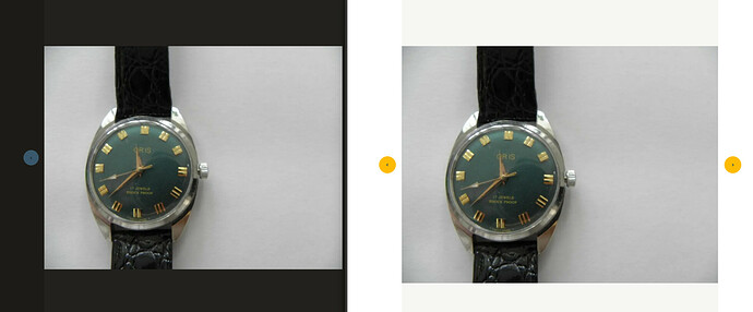

Ik ben in gesprek met de eigenaar van een Oris horloge op marktplaats.
≥ Horloge — Horloges | Heren — Marktplaats

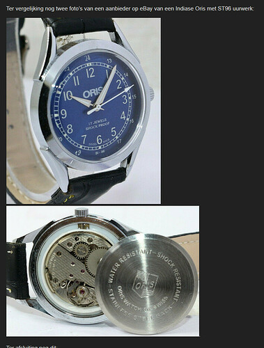

Nu woont deze heer in een dorp vlak bij mij en bied het horloge aan voor een interessante prijs. Nu vraag ik mij wel af of het wel een origineel Oris horloge is. Als ik de caseback namelijk vergelijk met de caseback uit een post hier op het forum van @Lexaf ( Post Lexaf ) dan lijkt het eerder op een reproductie.
Wie oh wie kan mij op weg helpen om het te bepalen.

Dit is een zgn Mumbai Special.
Een fantasie wijzerplaat uit India en een ST 96 uurwerkje.
Worden ook verkocht als Fortis en andere merken.

Met het lezen van de titel wist ik al genoeg. Echte vintage Orissen zijn zeer dun gezaaid, 98% van het aanbod is volledig nep en Indiaas - en er wordt echt stevig doorgewerkt daar, het web staat vol met die krengen.
Het is heel simpel, maar ook weer heel lastig. Het laat zich het best samenvatten met “het klopt gewoon niet”. En na verloop van tijd zie je het - vaak - meteen.
Enorm lomp ORIS-logo, 17 jewels shock proof zegt ook al genoeg - want shockproof is 1 woord. En zo stond het er bij een Oris nooit op. Wijzers zijn beiden te lang hier, en de kast is gewoon zichtbaar gloednieuw. Achterop het deksel is het het ook allemaal niet. Met een beetje timmermansoog zie je - ook op de wijzerplaat - dat het allemaal net (of lang) niet 100% uitlijnt qua positionering van de teksten.

Hou er wel even rekening mee dat die Indiase ‘Oris’ horloges in feite brutale vervalsingen zijn en dat willen we sowieso niet. Daarnaast zijn de zogenaamde ST96 uurwerkjes in die Mumbay specials óók vervalsingen. Niet de originele kalibers, maar gewoon nagemaakt. In de tijd dat de Indiase horloge industrie zich ontwikkelde , in de vroege jaren '50, werkte men met licentiecontracten die met de originele (Zwitserse) fabrikanten waren gesloten. Dit vanwege een importblokkade door de Indiase regering van niet in India geproduceerde industriele produkten. De latere productie van die zogenaamd Zwitserse uurwerken was niet zo goed geregeld en er vond op grote schaal niet gelicenceerde productie plaats met slechte machines en een slechte kwaliteitsbewaking.
De huidige Mumbay specials die je hedentendage op het Internat aangeboden ziet worden - met name de talloze horloges met de ‘ST 96’ -,zijn nog erger, want bijna altijd samengesteld uit overgebleven voorraden van onduidelijke herkomst en vaak zelfs uit schroot van sloop horloges. India is een héél groot land en er zijn miljoenen van die uurwerkje geproduceerd die we nu vaak terug zien in nieuw gemaakte kastjes met fantasie wijzerplaten, zelfbedachte markertjes of wonderlijke beschilderingen en eenvoudige standaard wijzertjes. Ze dragen dan merken als Oris, Fortis, Camy, Tessa, Sandoz en nog veel meer en ze zitten allemaal in hetzelfde soort kastje, met hetzelfde type ST 96 knutselwerkje. De achterplaten zijn vaak wel voorzien van merk of logo, maar ofwel gelaserd (wat in de tijd waarin ze gemaakt zouden moeten zijn nog niet bestond) ofwel heel grof gestempeld of gestanst, vaak met allemaal de zelfde serie en productienummers. Nep dus. Ik heb, toen ik met mijn horlogeverzamelhobby begon heel naief (Wow Mooi Merk! Zwitsers! Goedkoop!) een aardig aantal van die dingen gekocht en ze waren op een zeer enkele uitzondering na zeer teleurstellend.

Wat verder nog leuker is dat ik in de tussentijd ook nog een andere advertentie gevonden heb op een belgische verkoopsite met dezelfde foto’s
② Oris heren horloge — Montres | Hommes — 2ememain
Dit maakte nog meer duidelijk dat er iets geks aan de hand was. Ik ben ook nog even door gaan vragen bij de persoon achter het account en wat het wel apart maakte is dat deze persoon wel wat details wist te vertellen en te herkennen die er wel op duiden dat deze persoon bekend is in de omgeving.
Maar goed al met al is het horloge gewoon een neppert en koop ik hem zeker niet, maar ik heb wel weer wat geleerd dus was deze post voor mijn uitermate nuttig.

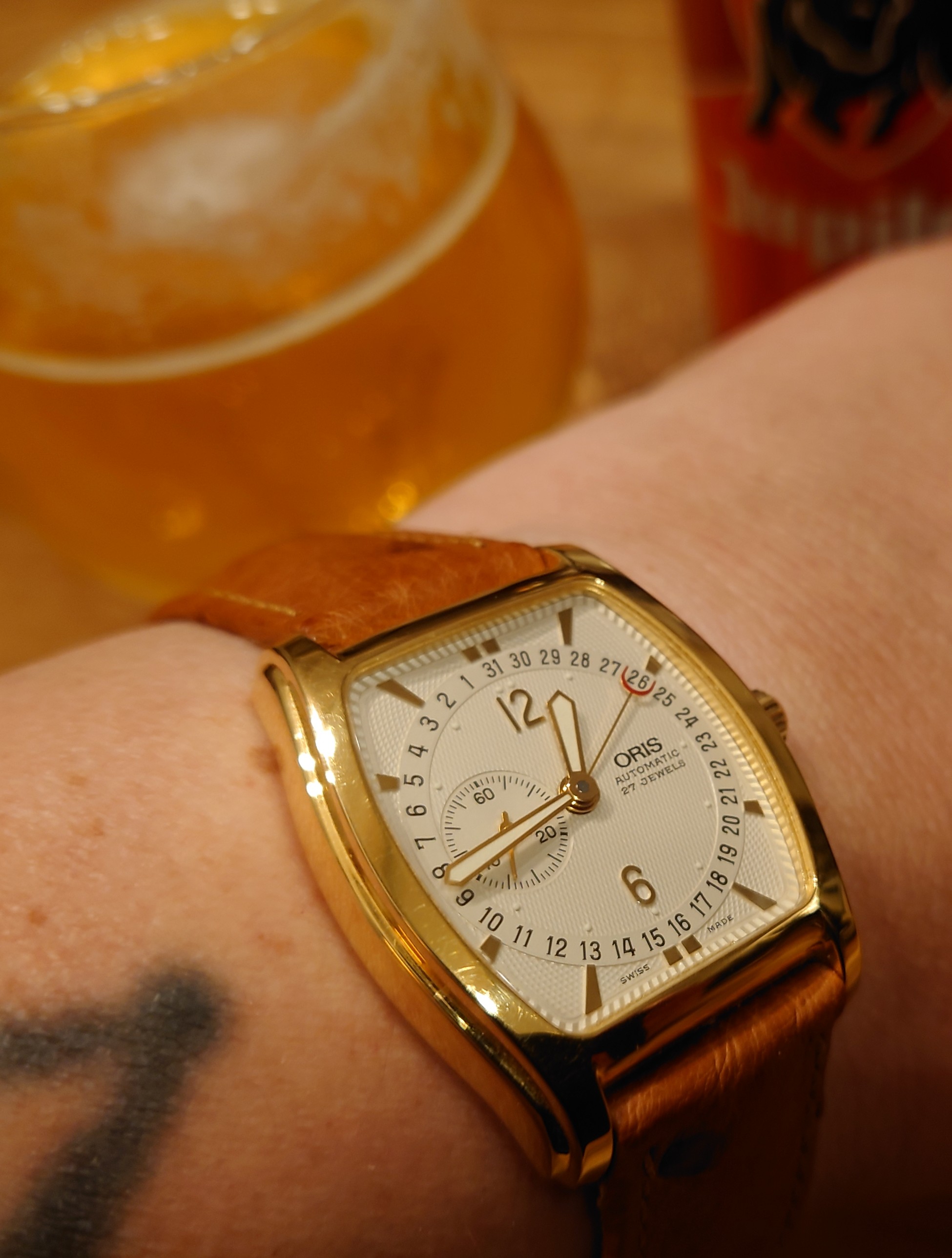

Even voor de gezelligheid twee Oris horloges van mij uit de jaren '90; de Big Crown en de Tonneau😊
