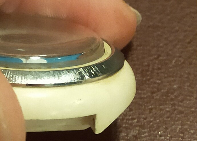

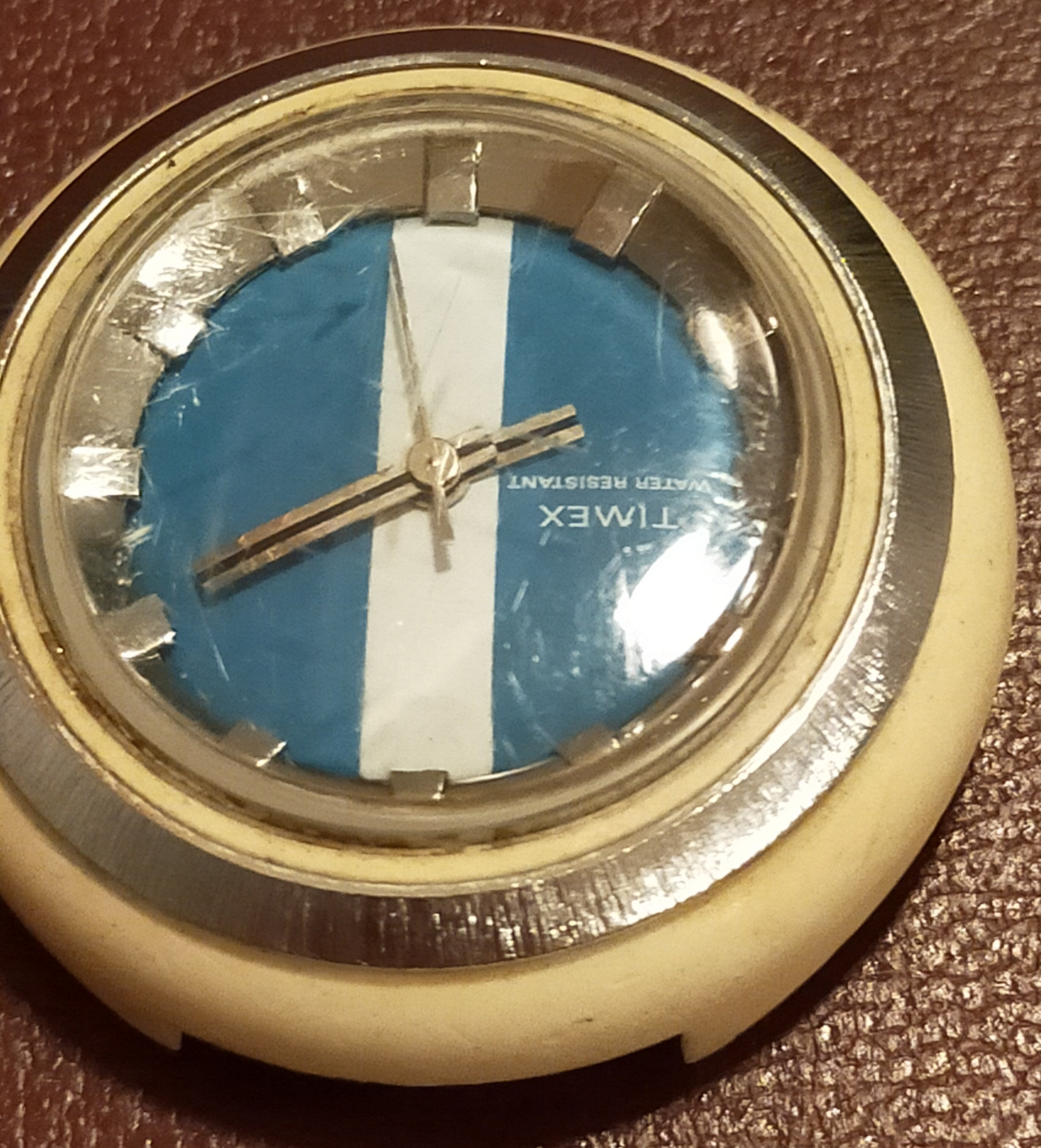

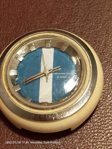

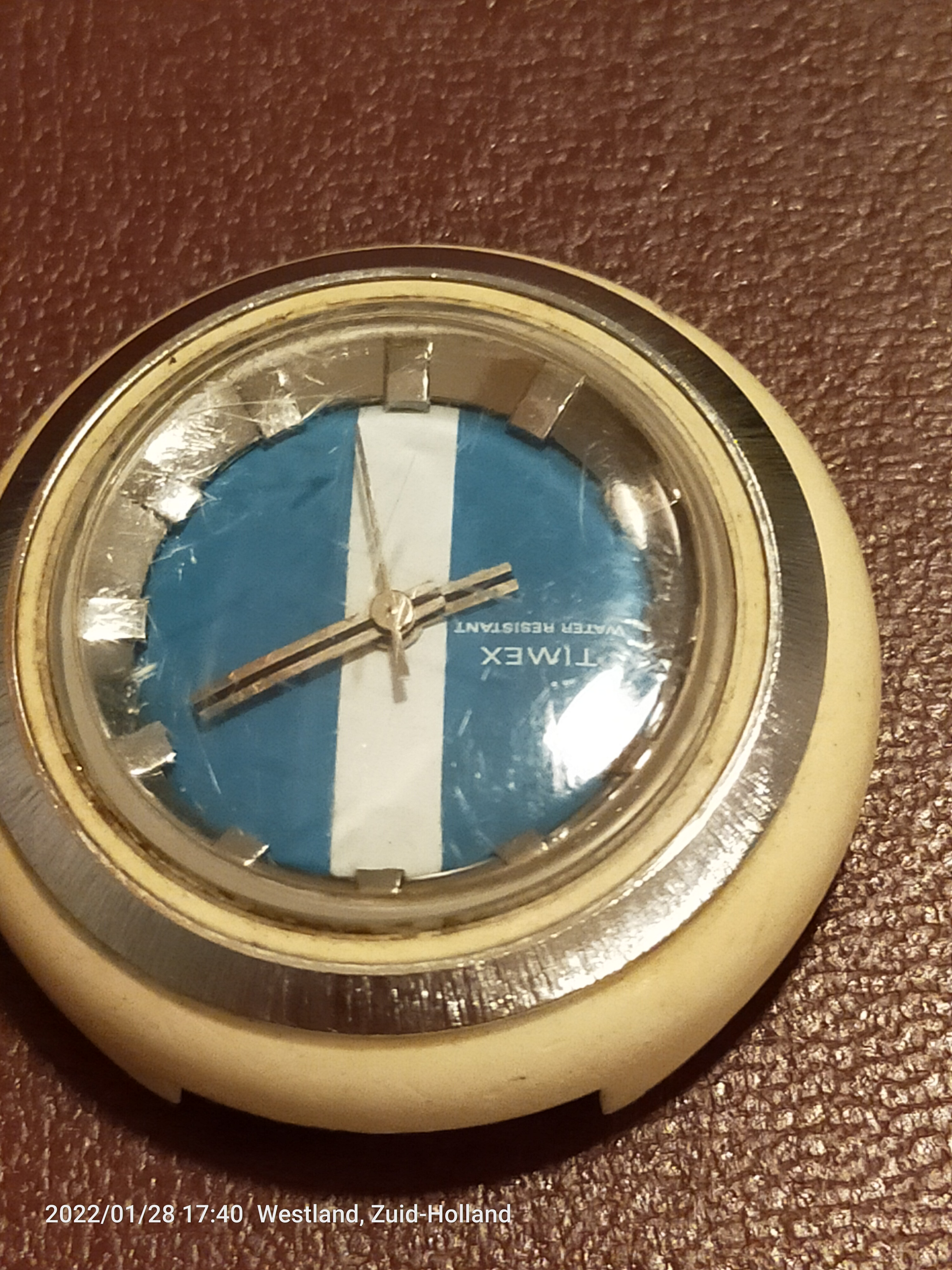

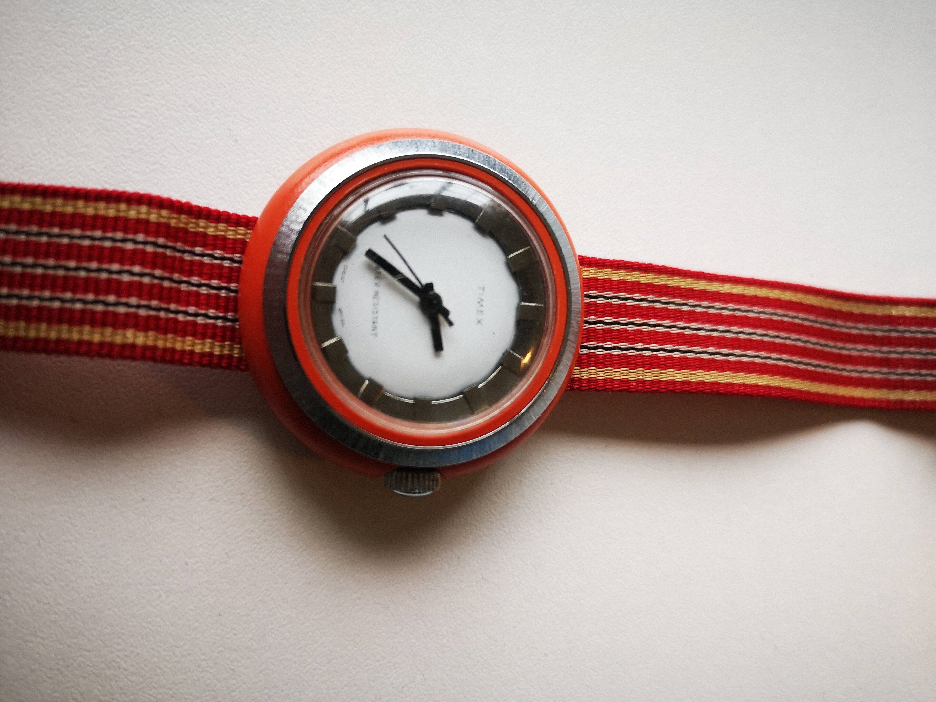

Heb hier een jaren '70 Timex. Beetje een raar ding. Beetje beach/surfer dude horloge. Was toen zelfs voor Timex normen een budget horloge. Opwindbaar en goed werkend. Maar ik zou Bill niet zijn, als ik niet met iets met mooie/opvallende/schreeuwerige kleuren kwam. Maar goed, de horloge kast is van wit kunststof. Nu zou ik hem naar oorspronkelijk wit willen hebben. Een tandenborstel met sopje gaat wel lukken. Polijsten van het glas ook. Maar zou het haalbaar zijn hem witter te krijgen… Spiritus, wasbenzine, chloor?

Je kan wellicht proberen de kast te behandelen met waterstofperoxide. Zo kan men vergeeld speelgoed ook weer wit maken. Ik heb er zelf geen ervaring mee, maar Google en YouTube staat er vol mee.
Bron
Ik dacht zelf aan een beetje glassex op een doekje.
Krijg ik veel mee schoon

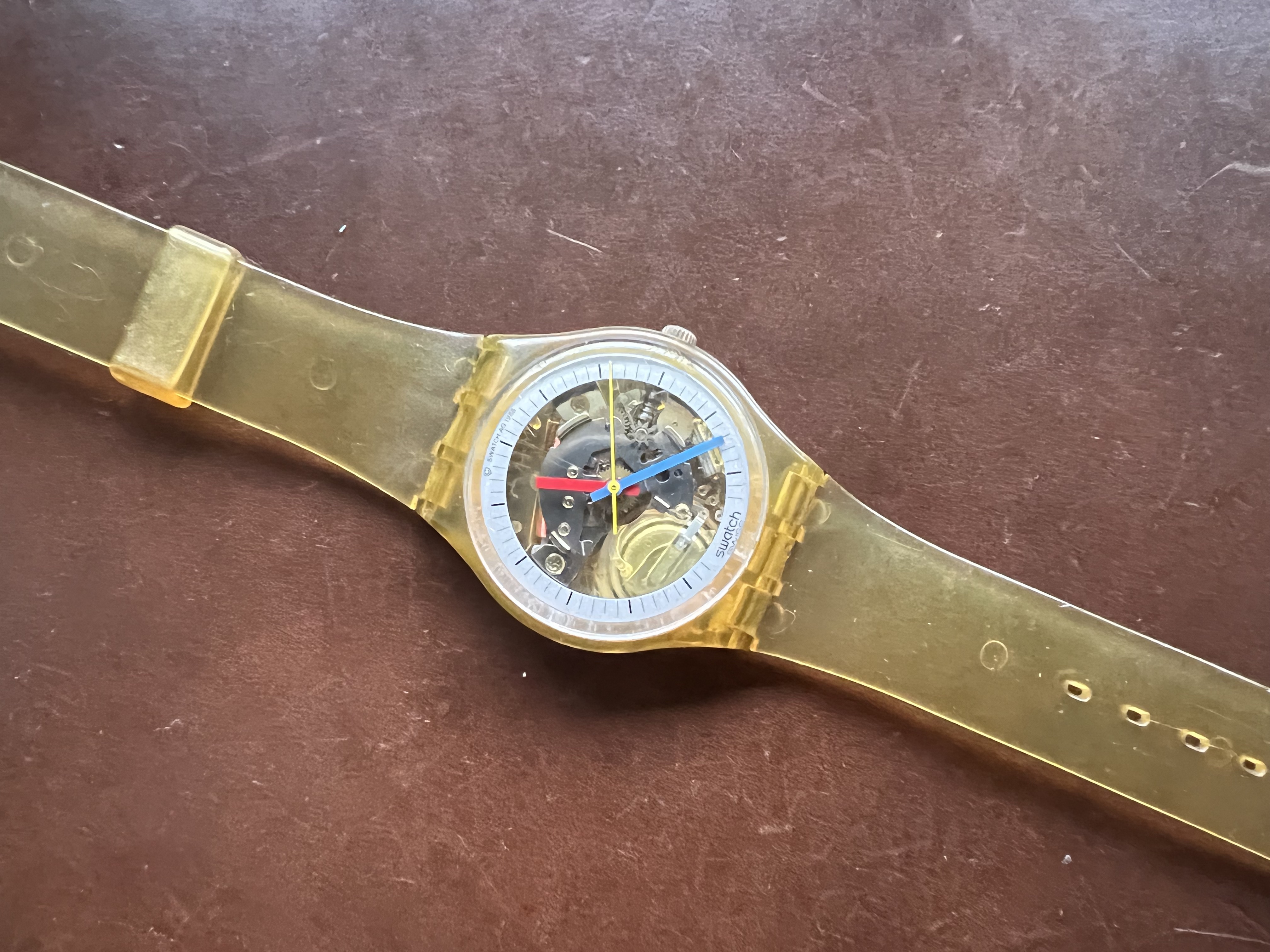

Ik ben geen expert maar ik heb een Swatch Jeelyfish uit 1985 die helemaal is verkleurd. Zo gelaten en ik noem het gewoon patina :blush:
Retro brighting, ik ken het van weer de originele kleur terug krijgen van mijn oude commodore 64 en Amiga :wink:
Zoek even goed door mijn ervaring is dat UV licht alleen ook al heul veul doet.
Ik denk dat ik ergens de orange versie heb liggen.
Morgen eens even rondneuzen in de collectie.

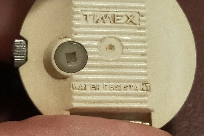

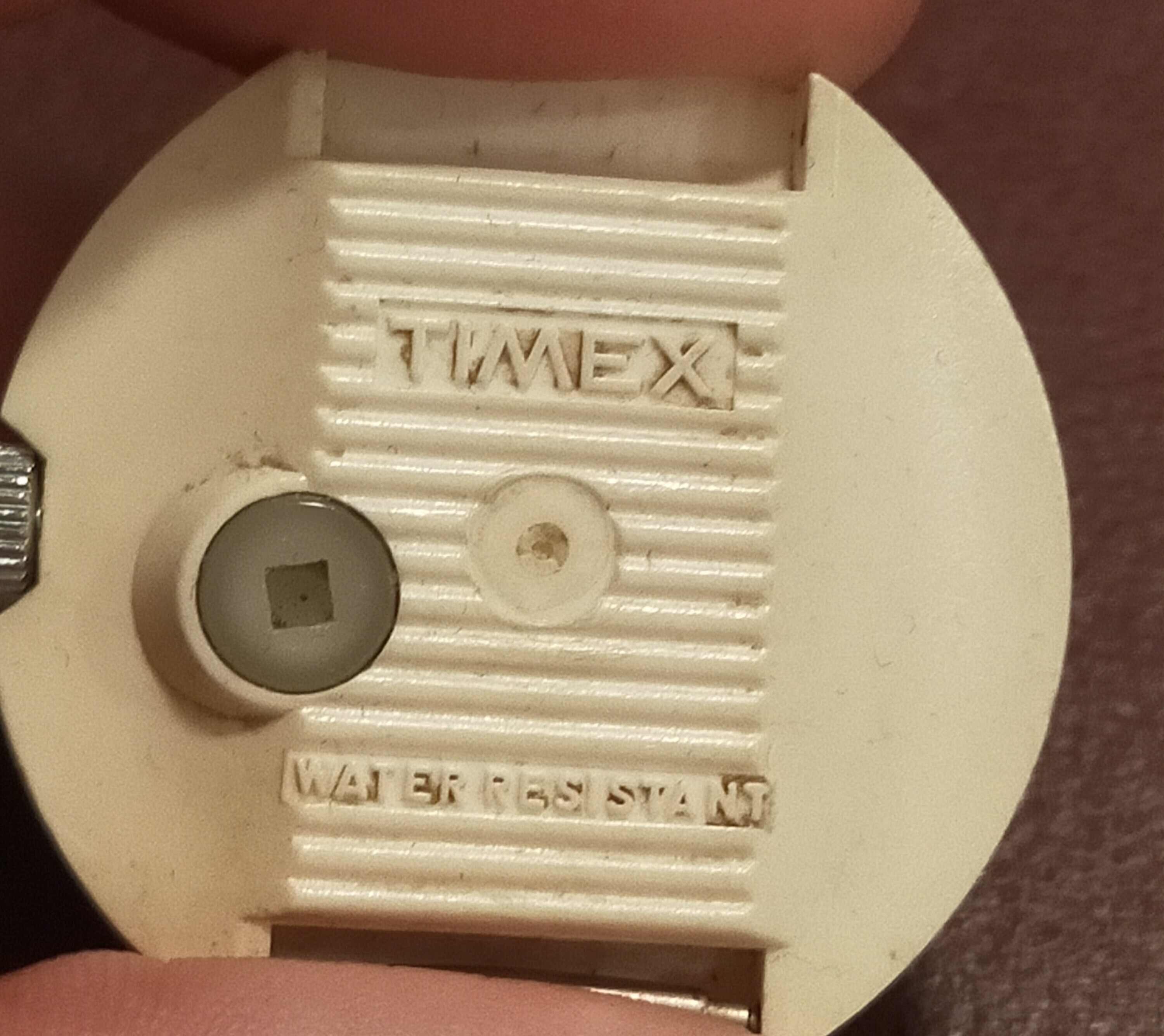

Zou ik gaaf vinden om te zien. Als je verzameling hem niet mist als hij zou gaan verhuizen😉! Vraag me echt af waar dat rondje met vierkantje voor is.
IMG_20220128_174243|561x500

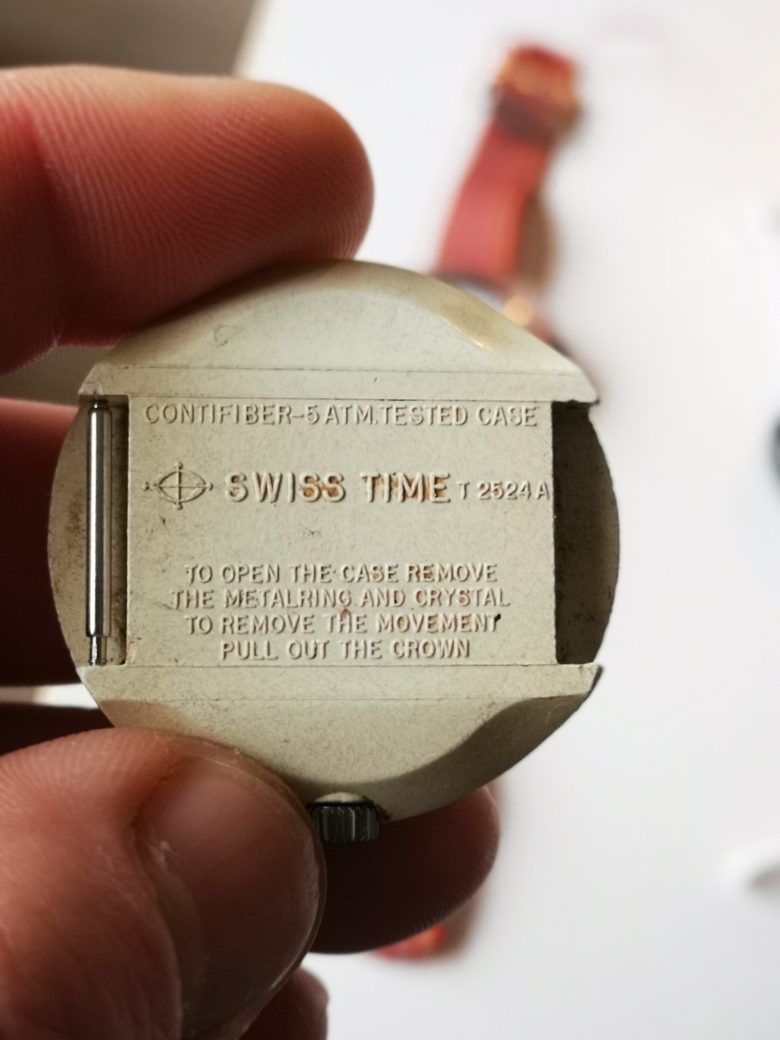

Is dat een schroefdeksel voor een batterij?
Het is een handwinder
Misschien gewoon om hem te openen. Of onderhoudsluik?:face_with_hand_over_mouth:
Denk idd om te openen. Zie geen schroefjes…

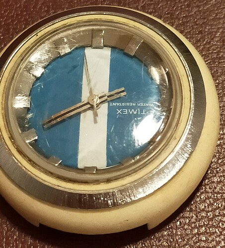

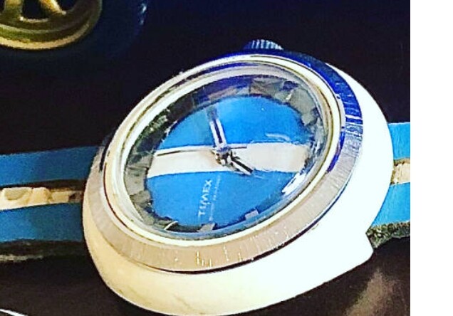

Dit is de oorspronkelijke kleur en daarna de huidige

Ik denk dat de kast niet te openen is via de achterzijde en dat je door dat gaatje de stem uit het uurwerk kunt krijgen om hem er vervolgens aan de voorzijde uit te halen. Dat lijkt me gezien de positie het meest logisch.

Denk dat deze wel kan
IMG_20220129_021252 Screenshot_2022-01-29-01-43-51-62_a23b203fd3aafc6dcb84e438dda678b6
Ziet er weer fris uit
Ik denk dat die te blauw is. De dial heeft meer groen lijkt het.
Was dat maar waar, die is ter referentie. Dat is de oorspronkelijke kleur

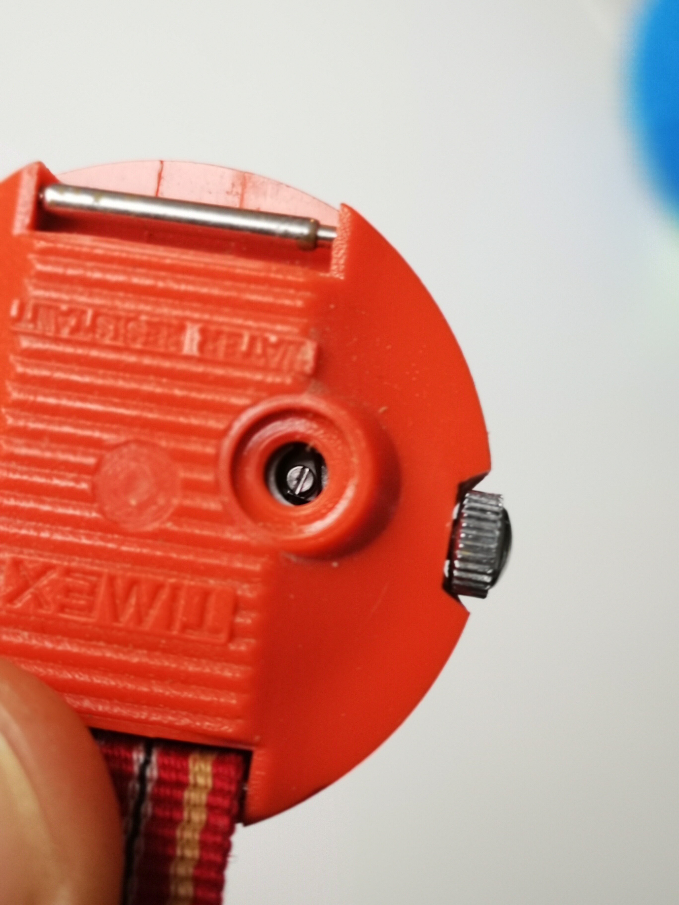

Gevonden.
Dat wit schroefje is idd om de stem er uit te halen. Zoals iemand al opgemerkt had.

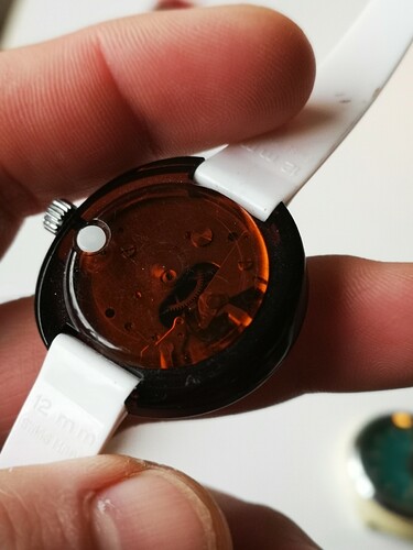

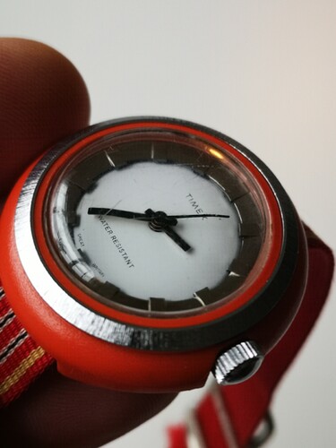

De Orange versie die ik heb is een dames model, vermoed ik aan de grote en bandwijdte te zien.

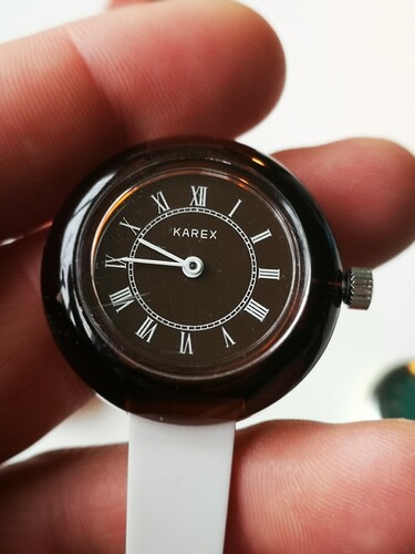

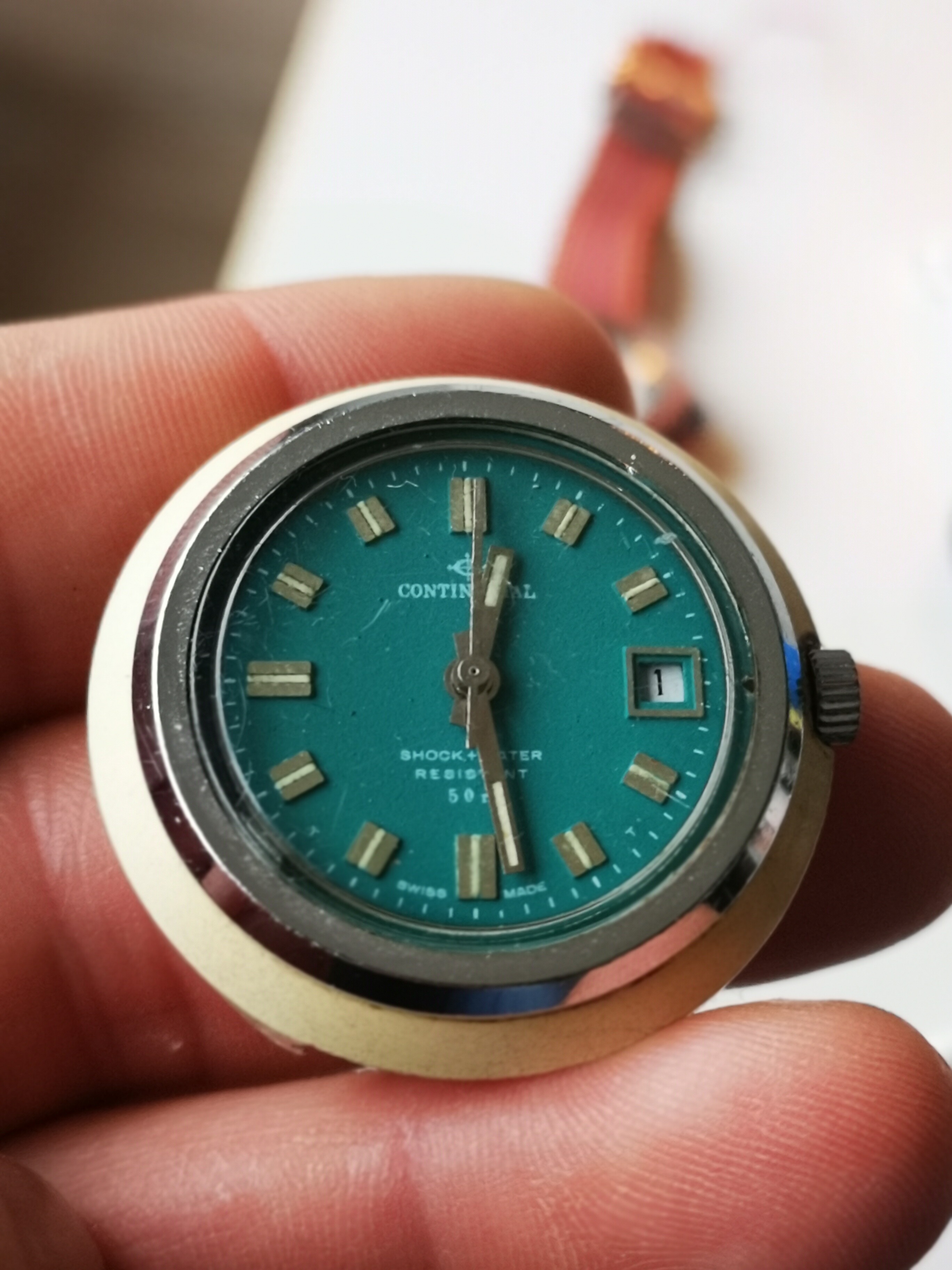

Timex was ook niet de enige die met die vormgeving naar buiten kwam er was ook het Zwitserse continental die nog een stapje verder gingen en met glasvezel kasten werkten en
en ruhla onder hun submerk karex (zie foto’s)

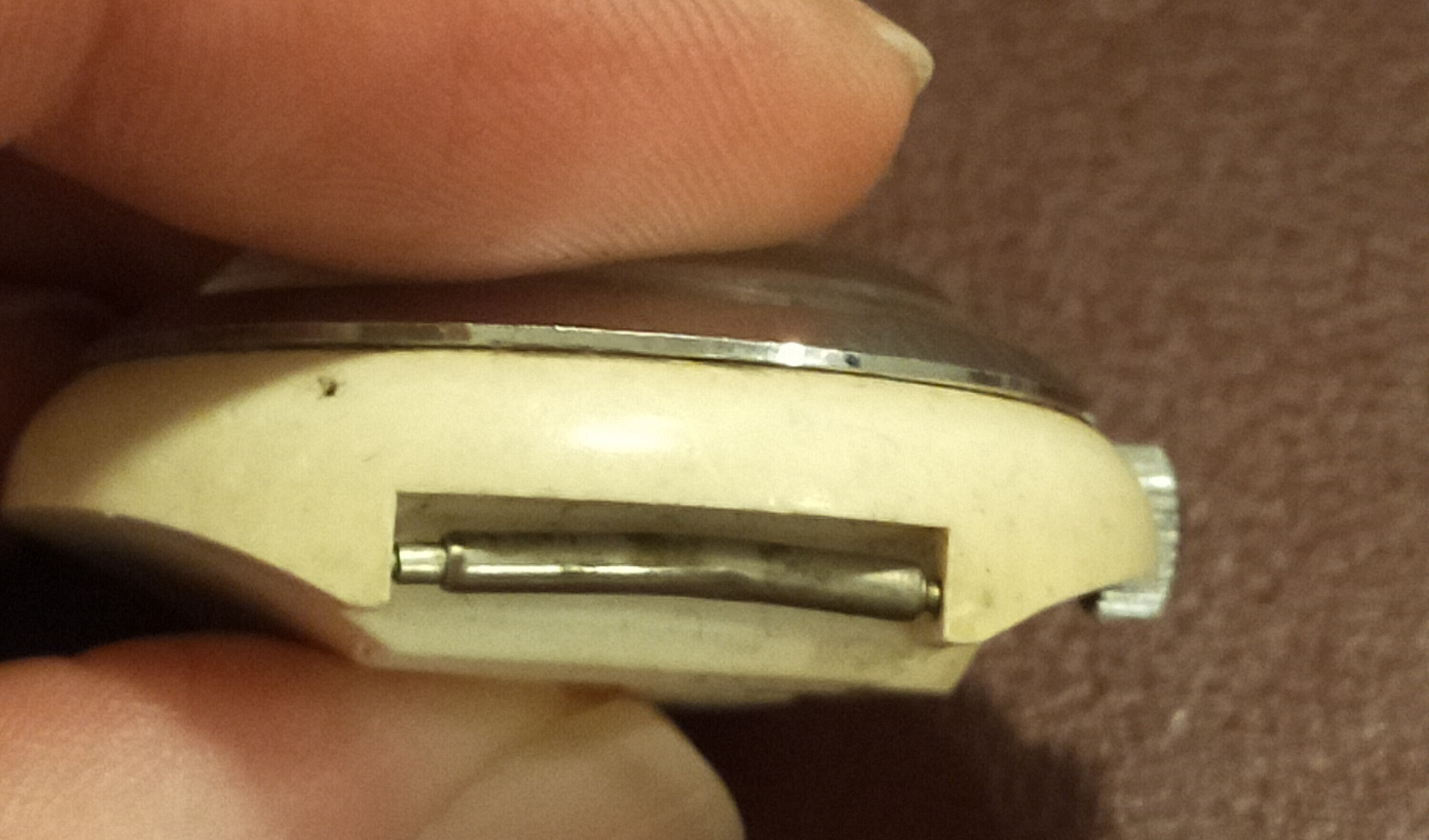

En even het mysterie van het wit schroefje.
