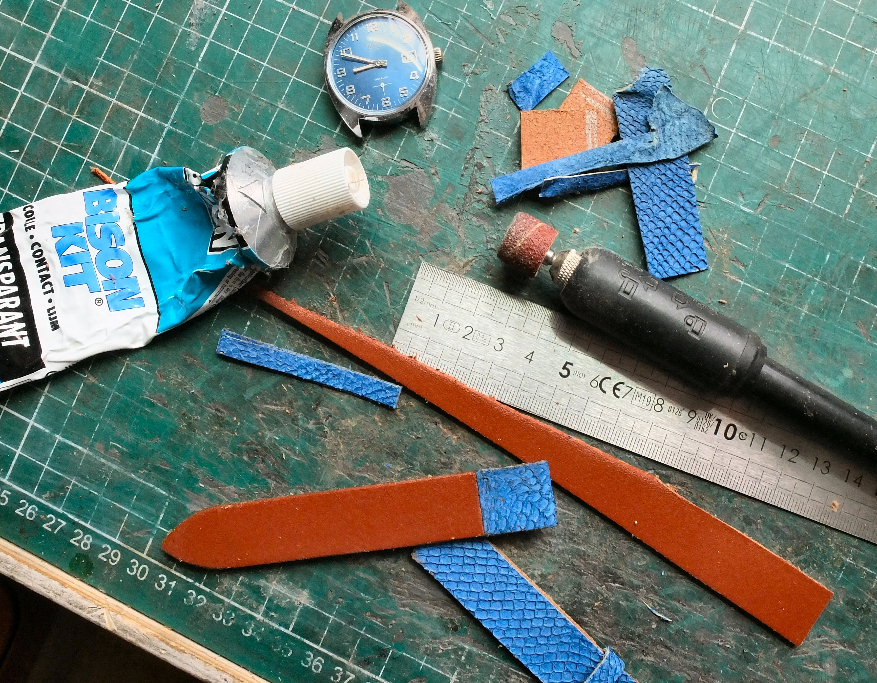

Men neme: een oud horloge zonder bandje, een stukje blauw gekleurd geprepareerd kabeljauwhuid uit Rusland, een stukje tuigleer van het rund, een schuifmaat, een stalen liniaal en wat snij- prik- en naaigereedschap.
Dat alles samengevoegd tijdens een middagje sudderen leidt tot het volgende resultaat, hier weergegeven in de onderstaande plaatjes:

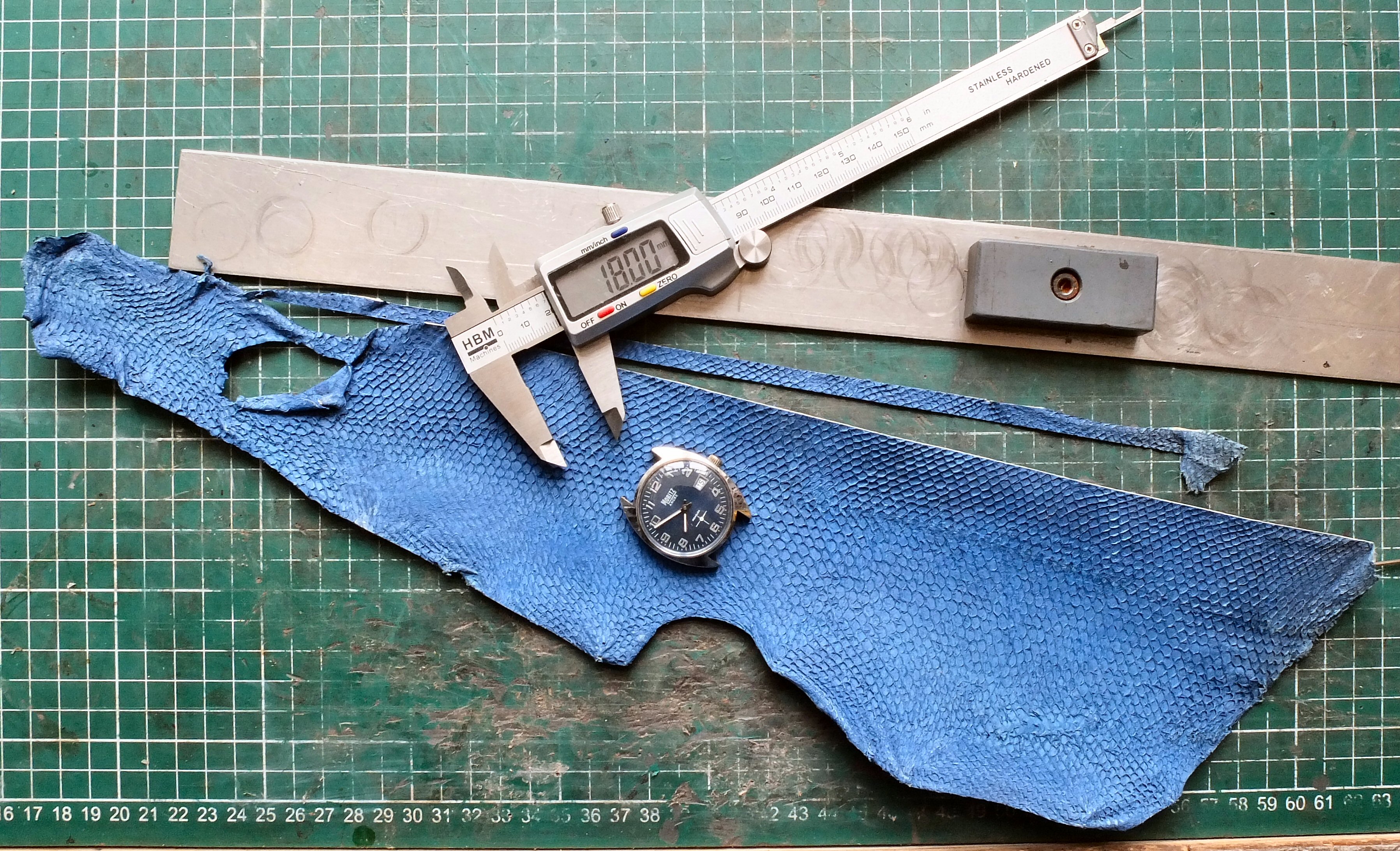

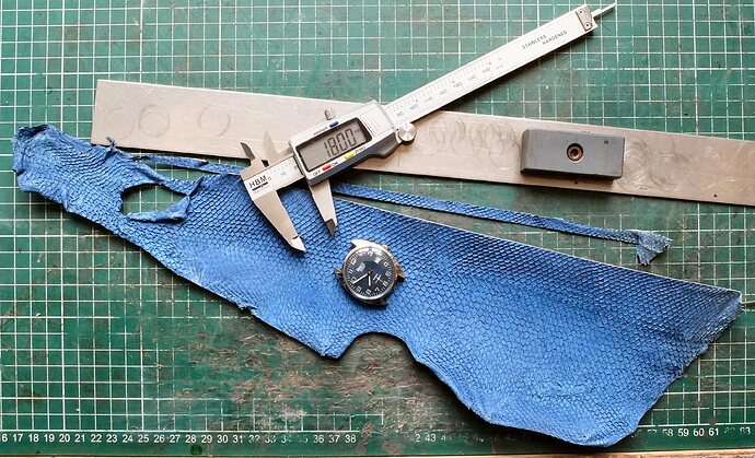

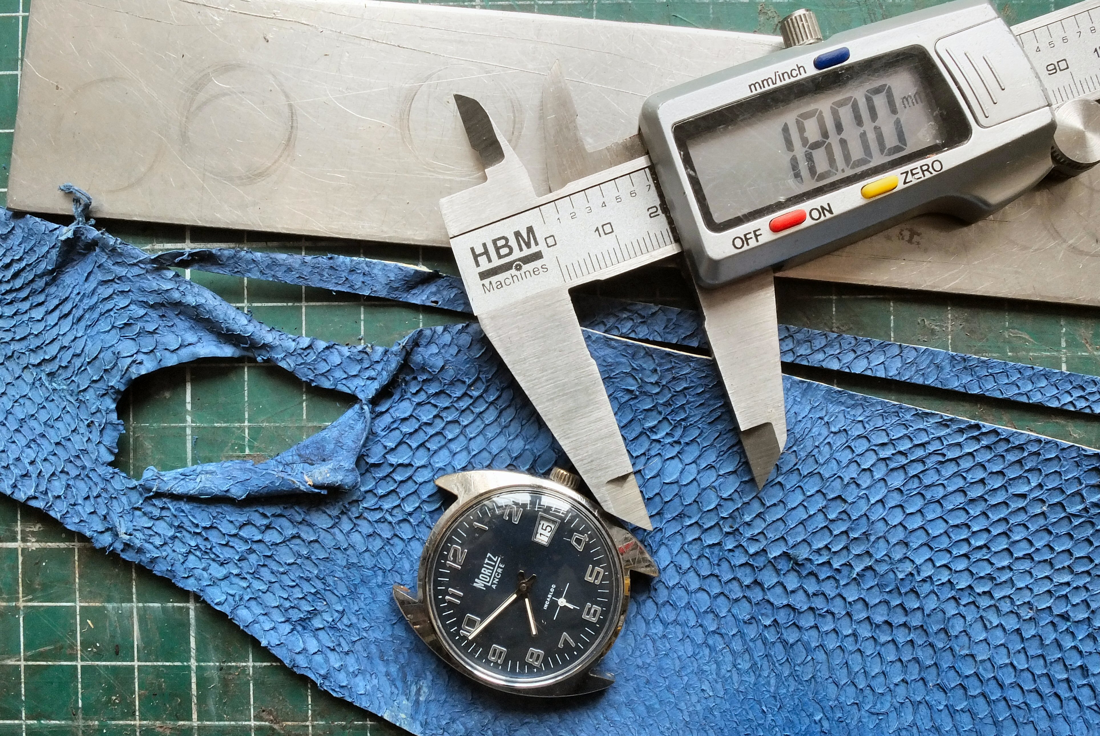

Men neme een stukje vissenleer en een horloge.

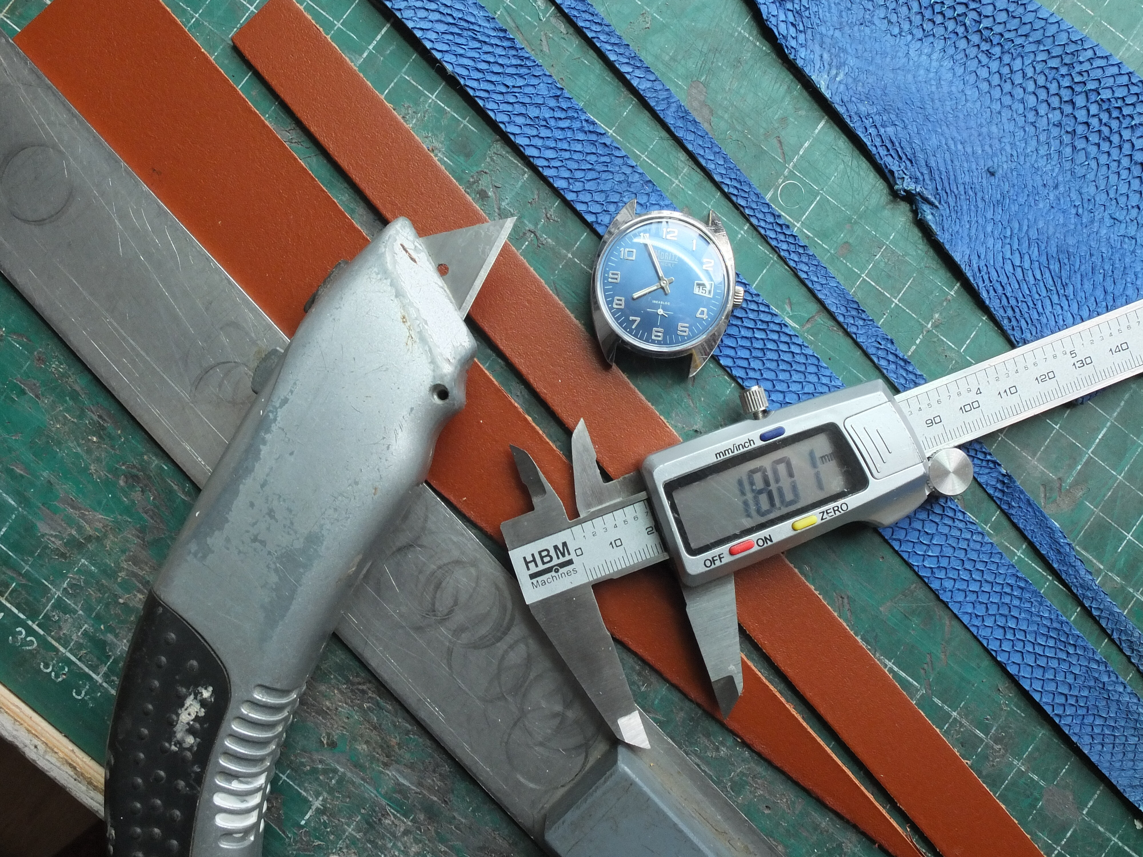

Daarbij benodigd: een schuifmaat om de juiste breedte, 18mm, vast te stellen.

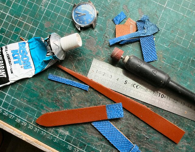

Men snijde een reepje vissenleer van 18mm, een reepje rundleer van de zelfde breedte voor het horlogebandje en nog een stukje vissenleer van 6mm voor de keepertjes.

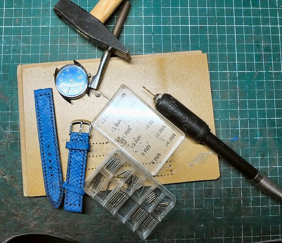

Men snijde alles op maat en voor de omgevouwen eindjes slijpe men de stukjes tuigleer op de juiste dikte met een dremel tolletje. Daarna lijme men de twee delen van het bandje aan en in elkaar.

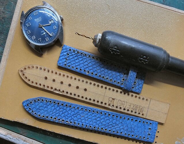

Met het zelfde Dremeltje, nu voorzien van een 0,8mm boortje bore men met behulp van een sjabloontje de gaatjes voor, daar waar het stikwerk moet komen.

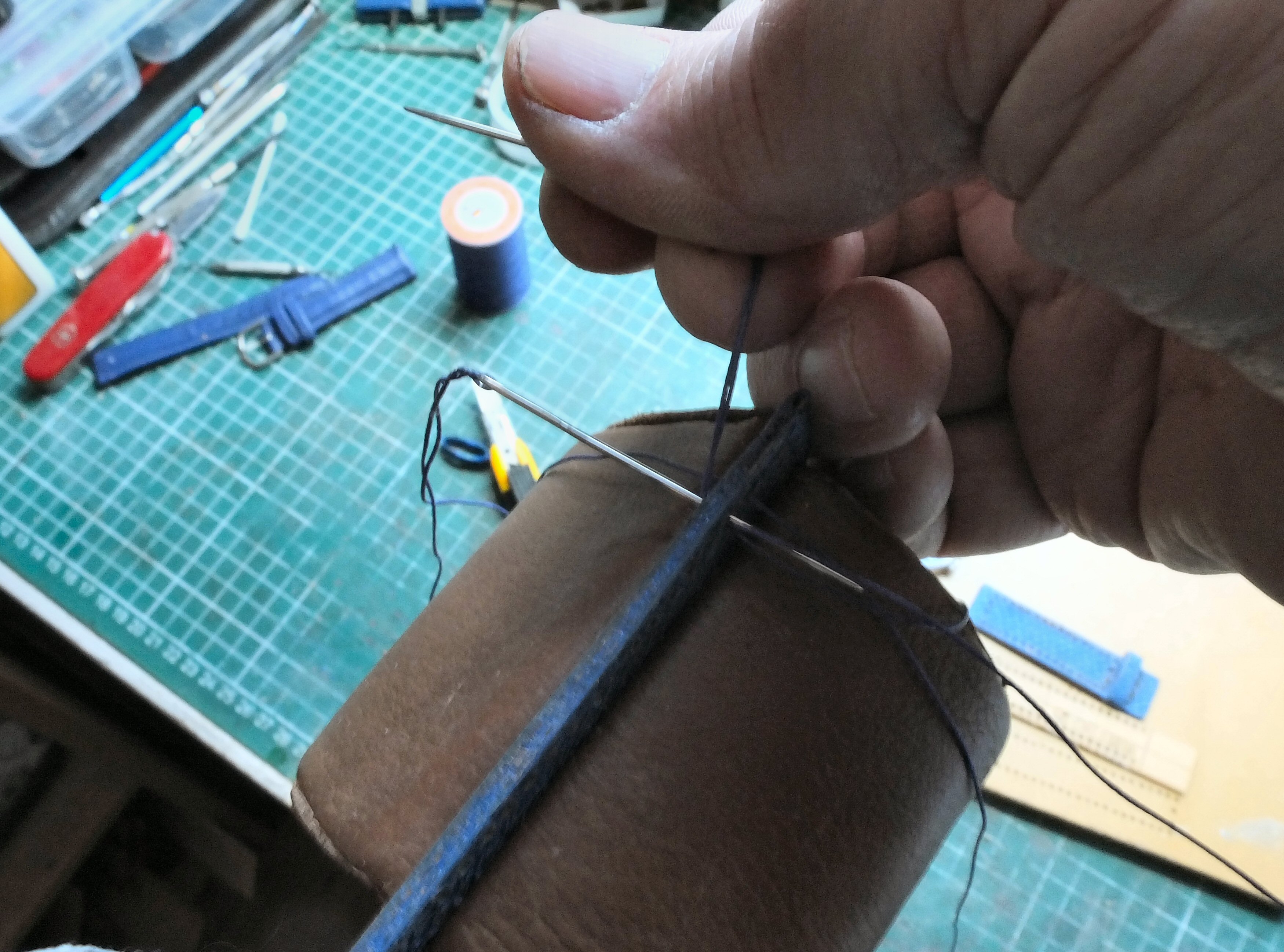

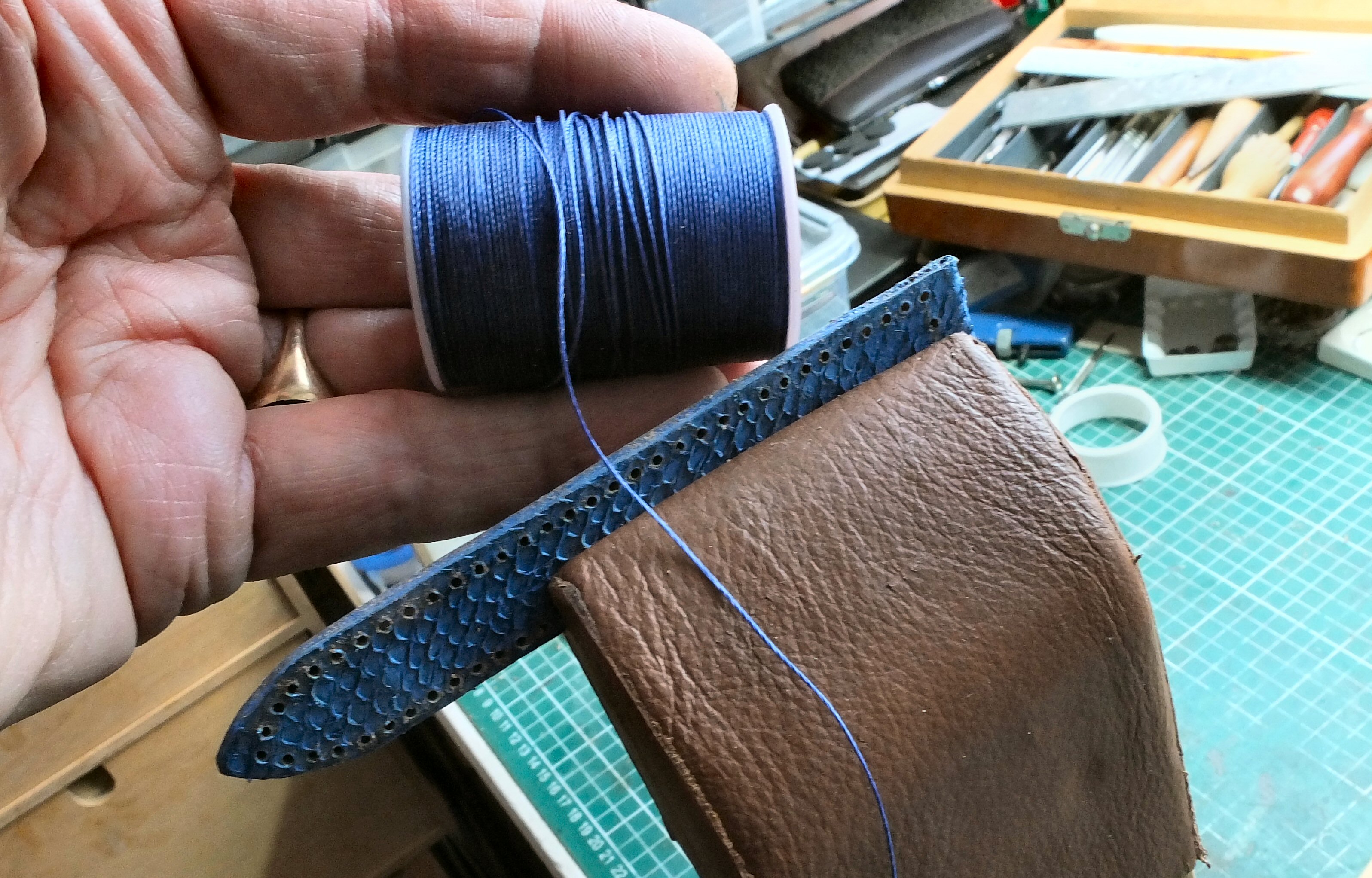

Men naaie met stevig bijpassend blauw garen op de naaibank de twee delen van het bandje tot een degelijk geheel.
Teneinde de degelijkheid en een goede levensduur te garanderen passe men met behulp van twee naalden de zadelsteek toe

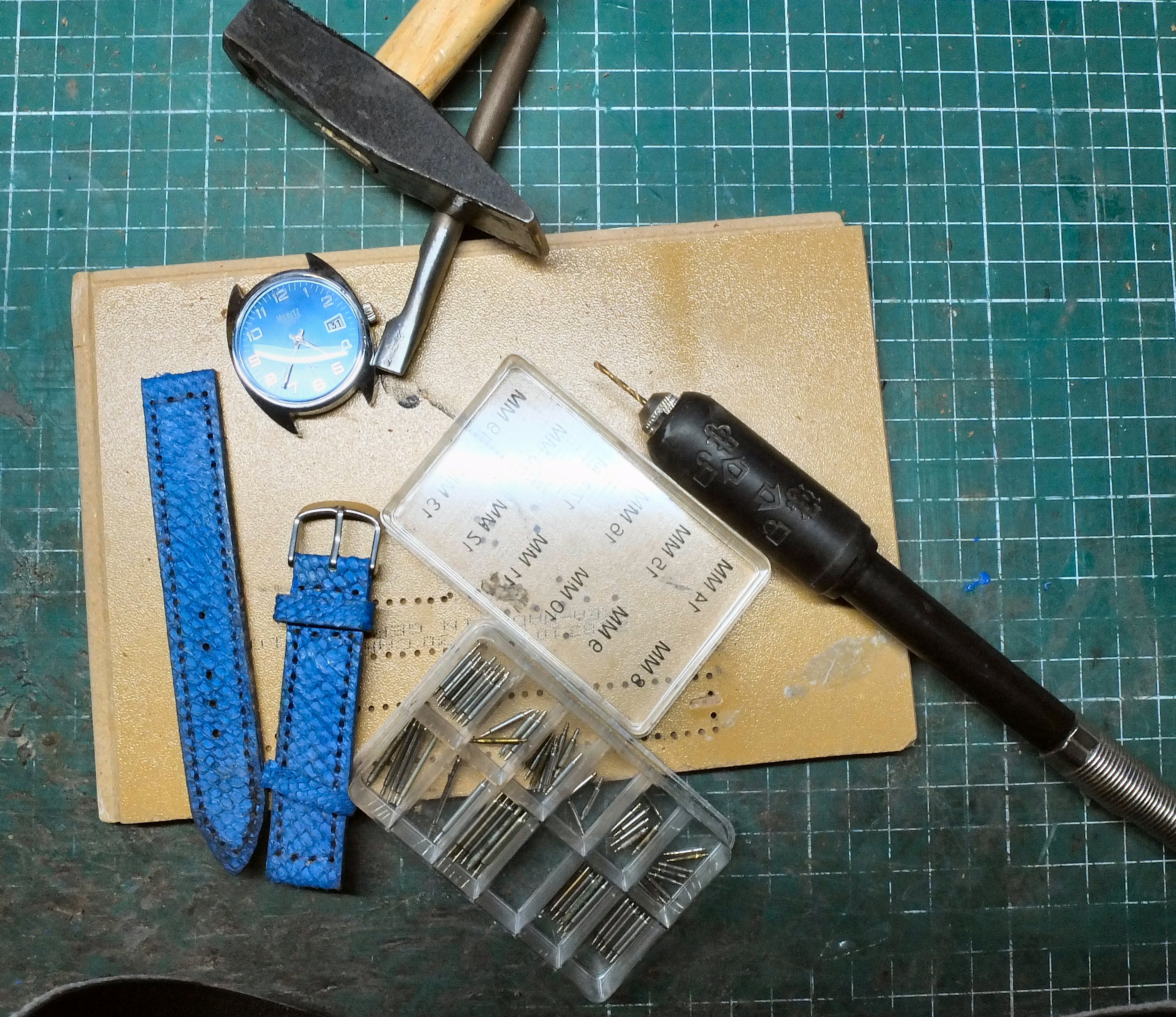

Men bore met een 2mm boortje de noodzakelijke gaatjes voor de bevestiging aan de pols. Vervolgens ponse men met een ovale pons het bevestigingsgaatje voor de gesp. Daarna montere men het 18mm RVS gespje aan het desbetreffende uiteinde.
Uit de voorraad pushpins zoeke men twee passende 18mm pennetjes.

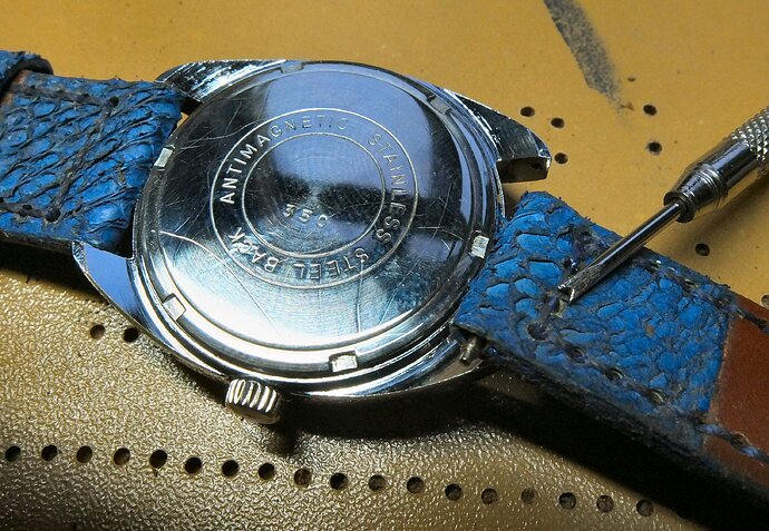

Met het onmisbare bandentooltje montere men beide helften van het bandje tussen de lugs van het horloge. Terzijde, een goed voornemen voor het Nieuwe Jaar: men notere het versleten tooltje van onduidelijke Chinese herkomst binnenkort te gaan vervangen door een fatsoenlijker en degelijker exemplaar; bij voorkeur afkomstig van de Firma Bergeon.

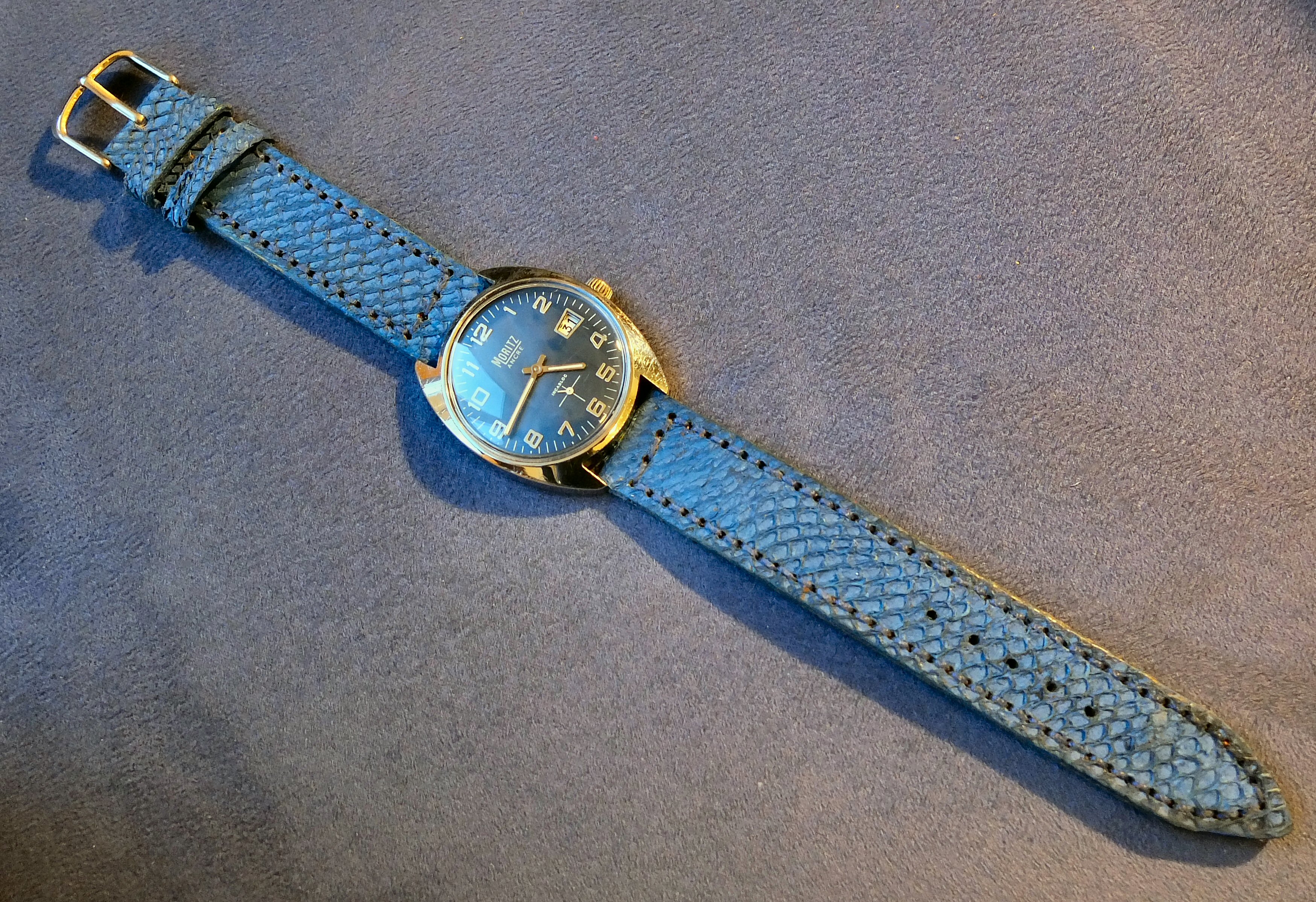

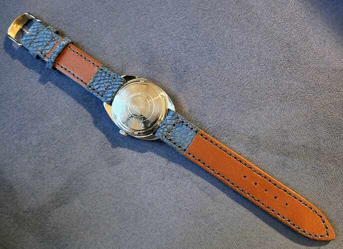

De bereiding van de vissenhuid is voltooit! Men bekijke met tevredenheid het resultaat. Eerst de voorzijde.
En vervolgens inspectere men ook nog even de achterzijde.

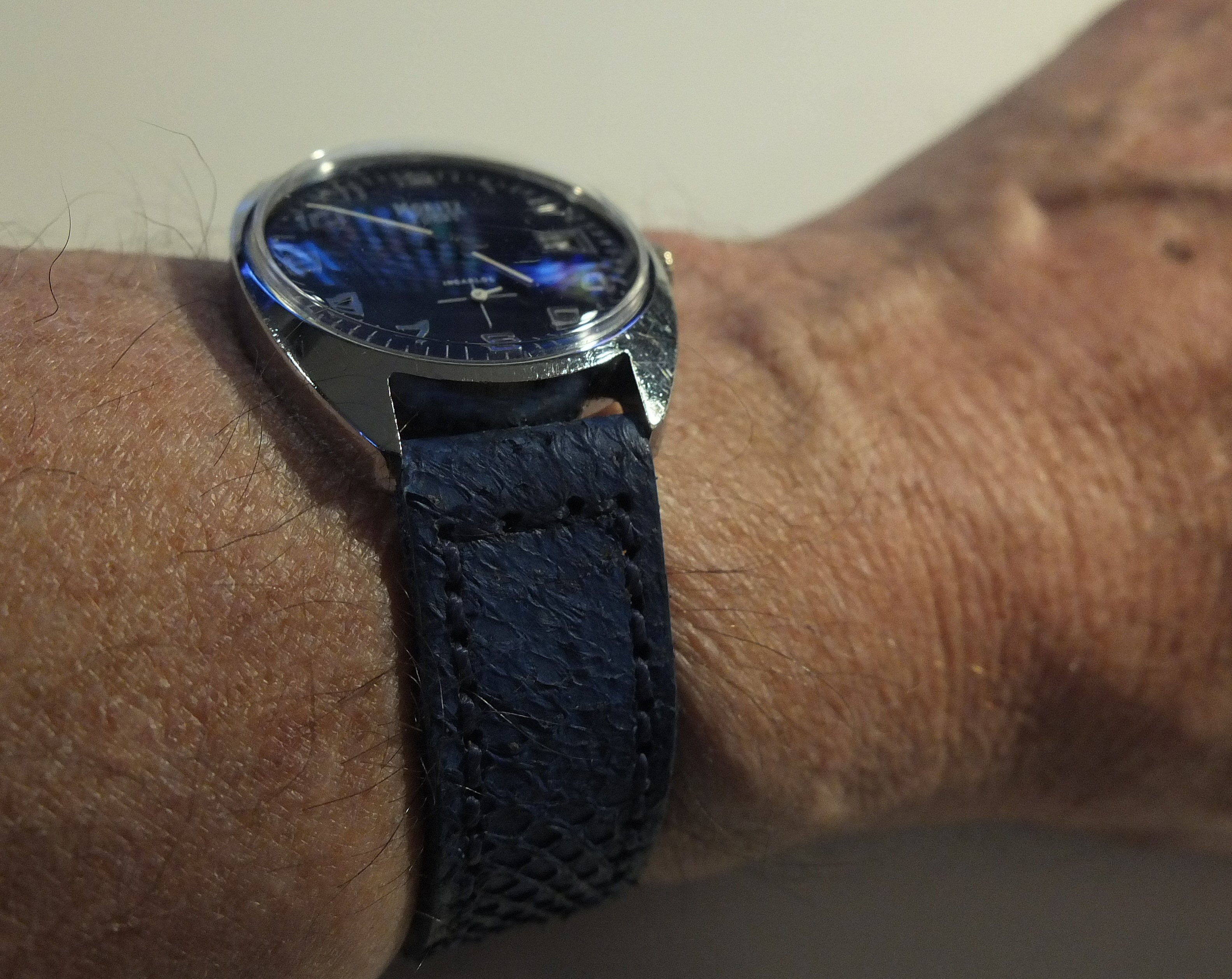

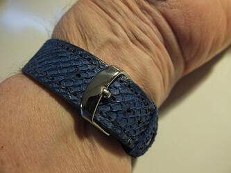

Ter afronding van dit oudejaarsmiddagprojectje gespe men het aldus ontstane draagbare horloge om de pols.
Men constatere dat de combinatie van een horloge met blauwe wijzerplaat en een stukje blauwe kabeljauw prima staat bij een spijkerbroek.
