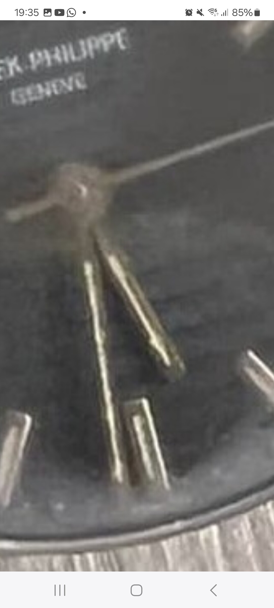

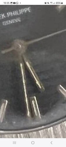

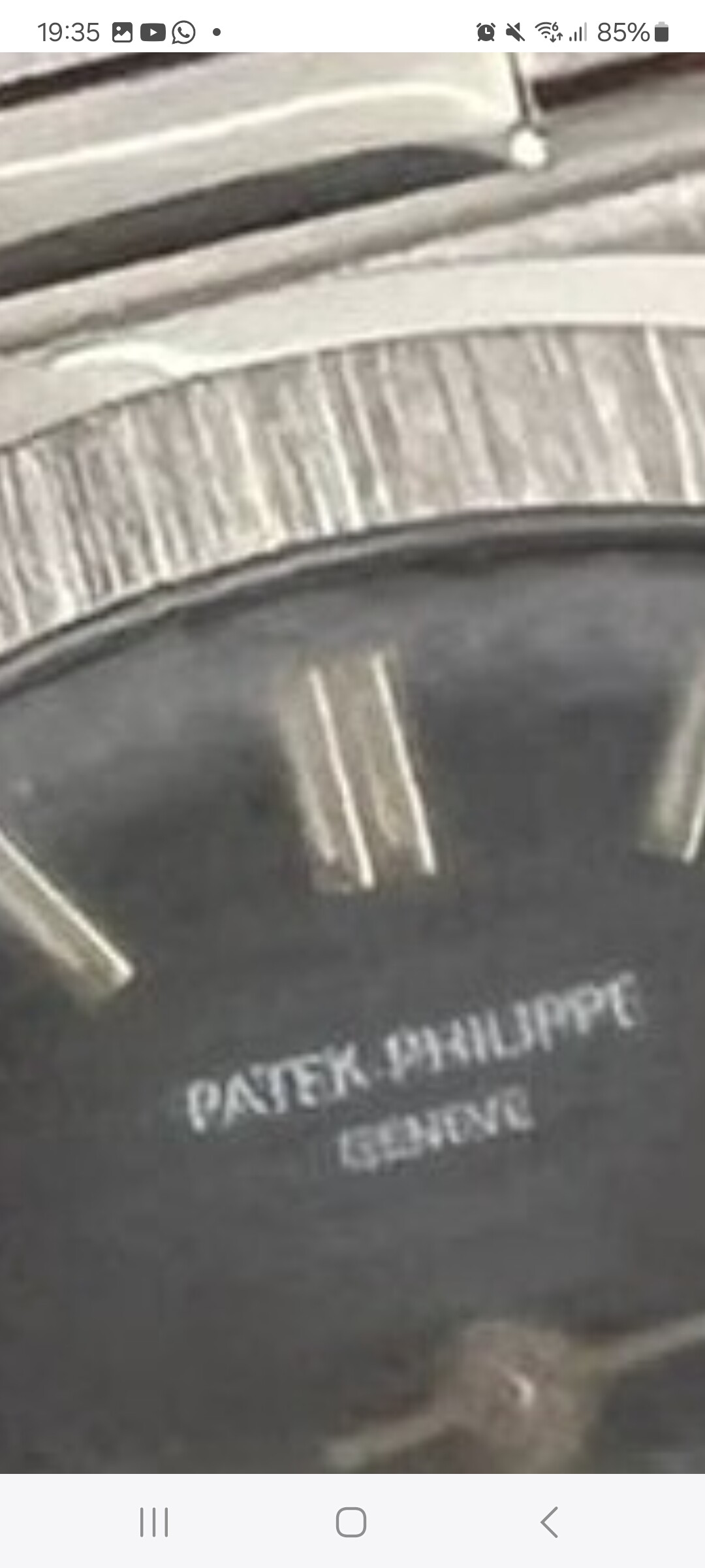

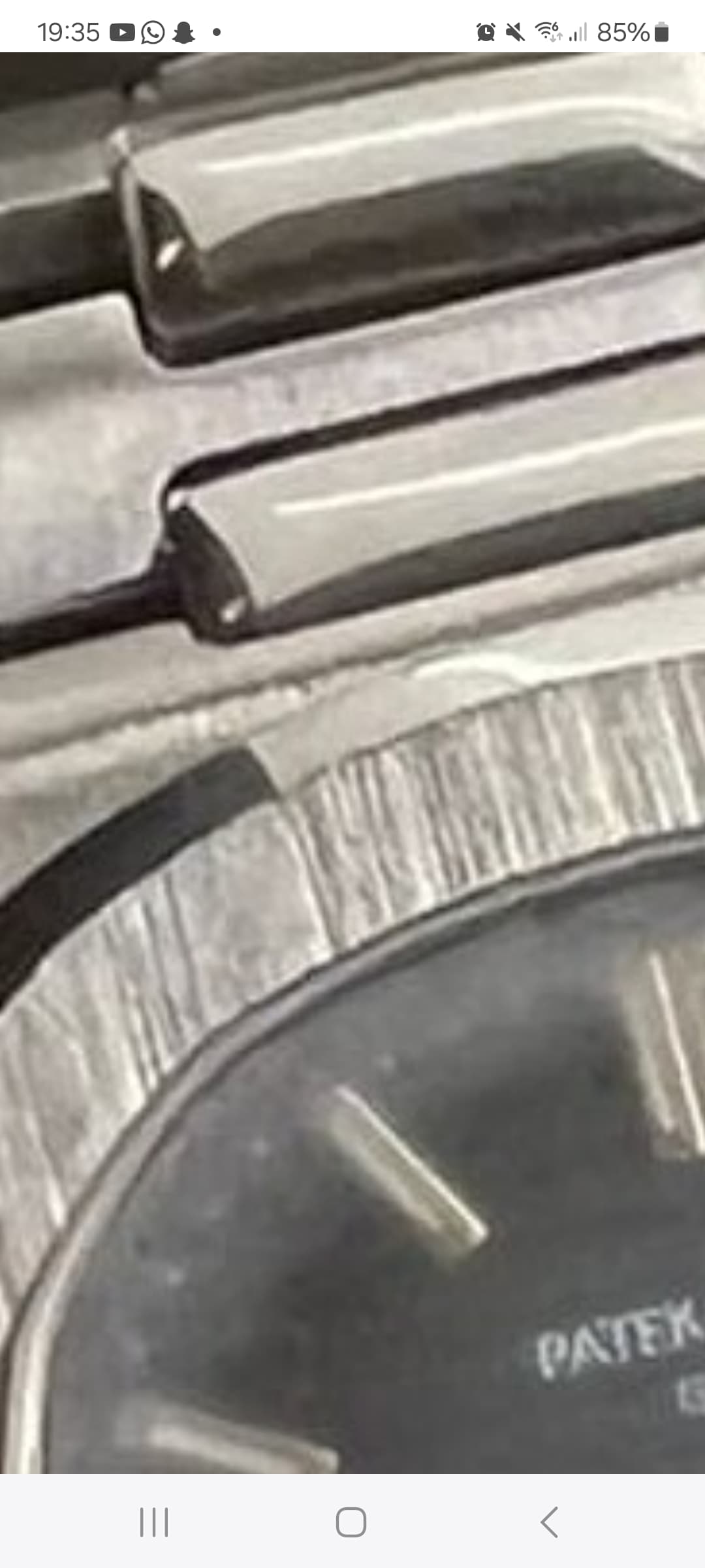

Ben het wel eens dat het horloge er niet super uitziet op de foto’s. De wijzers zien er slecht uit, en de markers gek genoeg beter. Ondanks het vocht op het glas. De brushing van de bezel lijkt idd erg grof, maar dat kan ook vertekend zijn door lichtval. (Dat is wat ik hoop). De tekst op de wijzerplaat is slecht. En ja dat zie ik wel door dit glas.

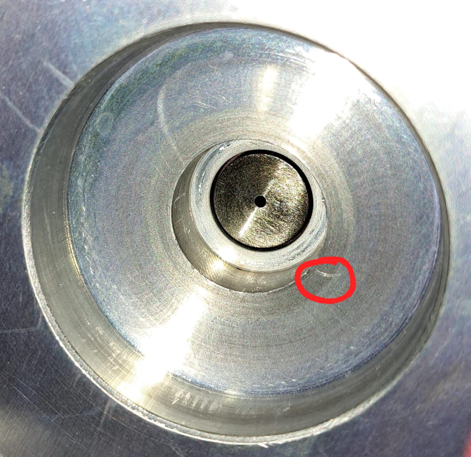

Ik werk met apparatuur dat onder (ultra) hoog vacuüm staat. De pakkingen zorgen voor de afdichting. Zolang hetgeen waar de pakking in zit (meestal metaal) niet beschadigd is, is het altijd lekdicht te krijgen.
Maar ik kan me voorstellen dat een schroefdeksel of een kroon ingesleten is en dan is het ook meteen einde verhaal met de water/lucht dichtheid.
Toevallig afgelopen week nog een systeem gehad waar het niet meer dicht te krijgen was.
Daar zat een krasje. Precies waar de pakking sluit. Niet meer lekdicht te krijgen.
(Lijkt groot, maar komt door de vergroting. Was met het blote oog vrijwel niet te zien)
Oei niet best. Denk dat de recente service een lul verhaal is. Want dan zou hij ook op waterdichtheid getest zijn en dan zou hij er hagelnieuw uit moeten zien en zeker niet vies. Denk dat dit typisch een gevalletje is van onze horlogemaker heeft het horloge open gedraaid en gezegd dat hij tip top in orde is en dat er verder niks is vervangen of geserviced.
Er is over duidelijk waterschade. Ben bang dat dit een hele vervelende wellus nietus situatie gaat worden wat betreft de garantie. De verkoper gaat zeggen dat de waterschade jouw schuld is.
