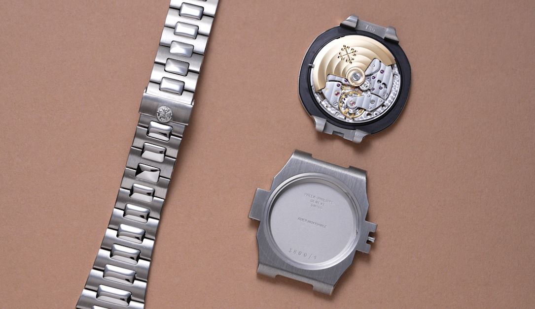

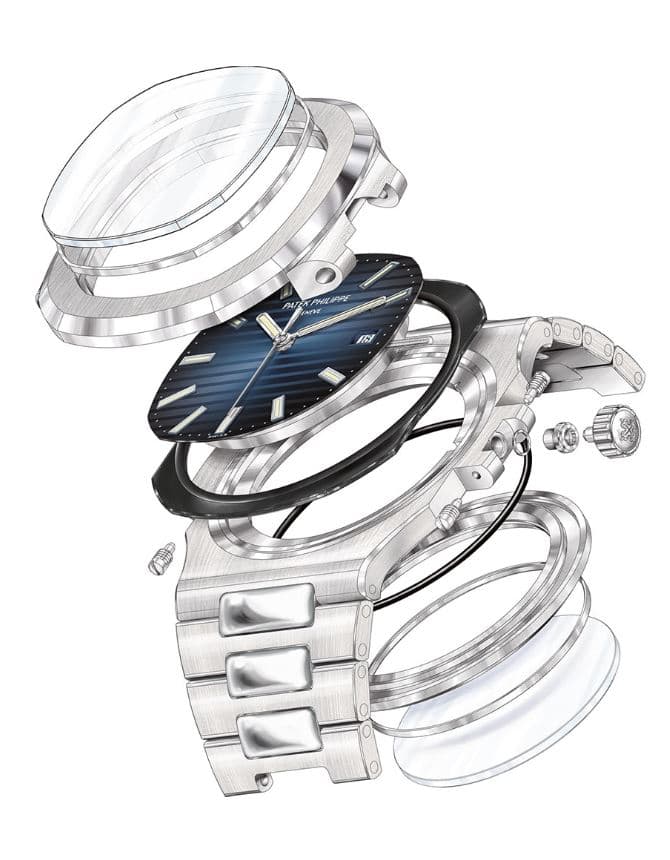

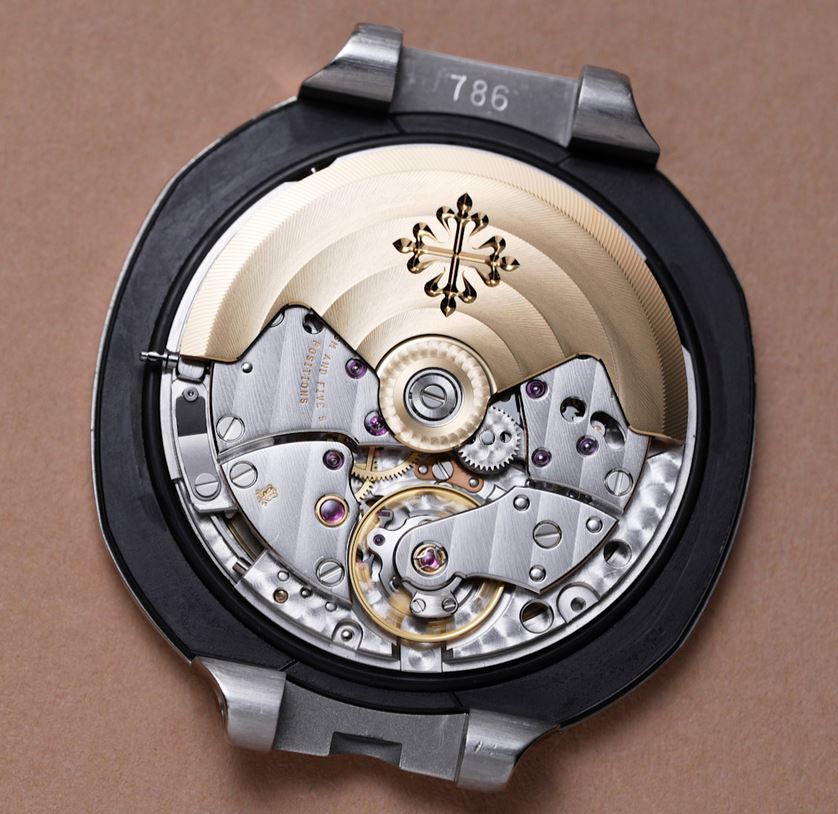

Ik neem bij deze alles terug wat ik hierboven gezegd heb… Wat een rare designkeuzes. Gewoon een platte pakking en dan geen manier om ze aan te trekken? Lijkt me ook niet dat die kast comprimeert?
Ik had de nautilus beter mogen kennen, blij eens een exploded view te zien.
Moest ie niet te jonk zijn, ik zou bijna denken dat Thierry dit zelf bedacht heeft.
Zo hee, dat maakt hem een stuk goedkoper eruit zien met zo’n uitlaat pakking.
Hoe dichten ze dan die stem goed af… Hoe dan

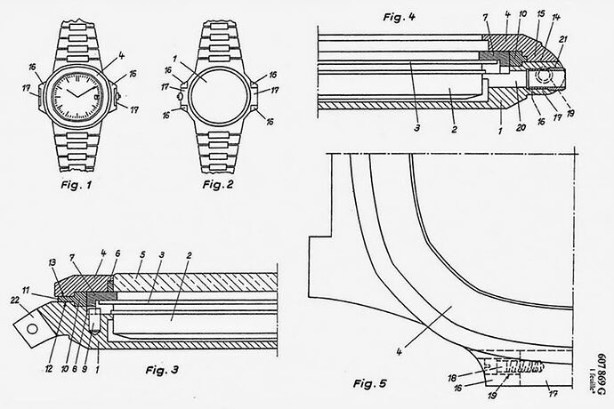

Die stift loopt niet langs de pakking maar door de middenkast:

Die onderste pakking is misschien nog wel naar PP specs te vinden bij een externe leverancier. Maar die grote pakking is geen simpel o-ringetje. Dat is een model specifiek onderdeel. Als PP geen onderdelen levert aan externen, dan weet je dat er maar een paar opties zijn: niet vervangen, zelf iets fabriceren wat er op lijkt, een oude pakking uit een andere PP gebruiken of een onderdeel van een replica gebruiken. Want ik kan me niet voorstellen dat er een Chinees voor deze aantallen in een malletje heeft geĆÆnvesteerd. En dit geldt ook voor andere niet/minder generieke onderdelen die aan vervanging toe zijn. Bij een volledige revisie zullen dat er altijd een aantal zijn. Dus je krijgt straks een soort Frankenstein terug als je pech hebt. Of weer een halfbakken service.
