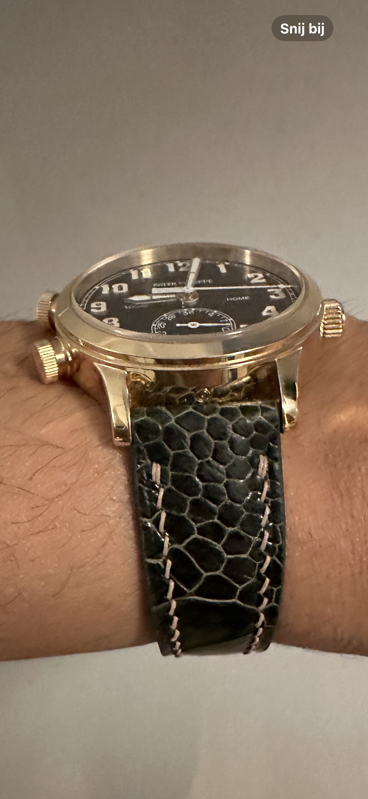

Er zijn echt wel goede aftermarket banden te vinden die prettiger dragen dan (sommige) originele Patek banden.
Toevallig vandaag 2 nieuwe banden binnengekomen.

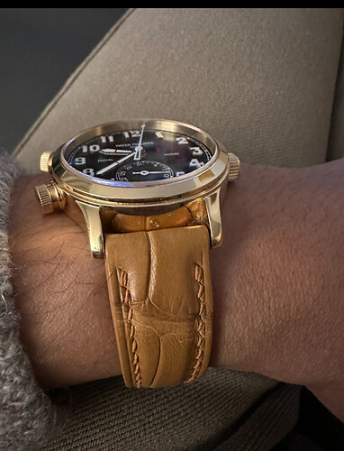

Is het antwoord. Buckle is 14.
Heb nu een 16mm buckle incoming omdat banden met 18-16 makkelijker verkrijgbaar zijn dan 18-14.
Overigens zijn de pushpins van volgoud. Ook die van de buckle.
De versleten originele band kreeg ik erbij, en daar zaten ze nog in ![]()
