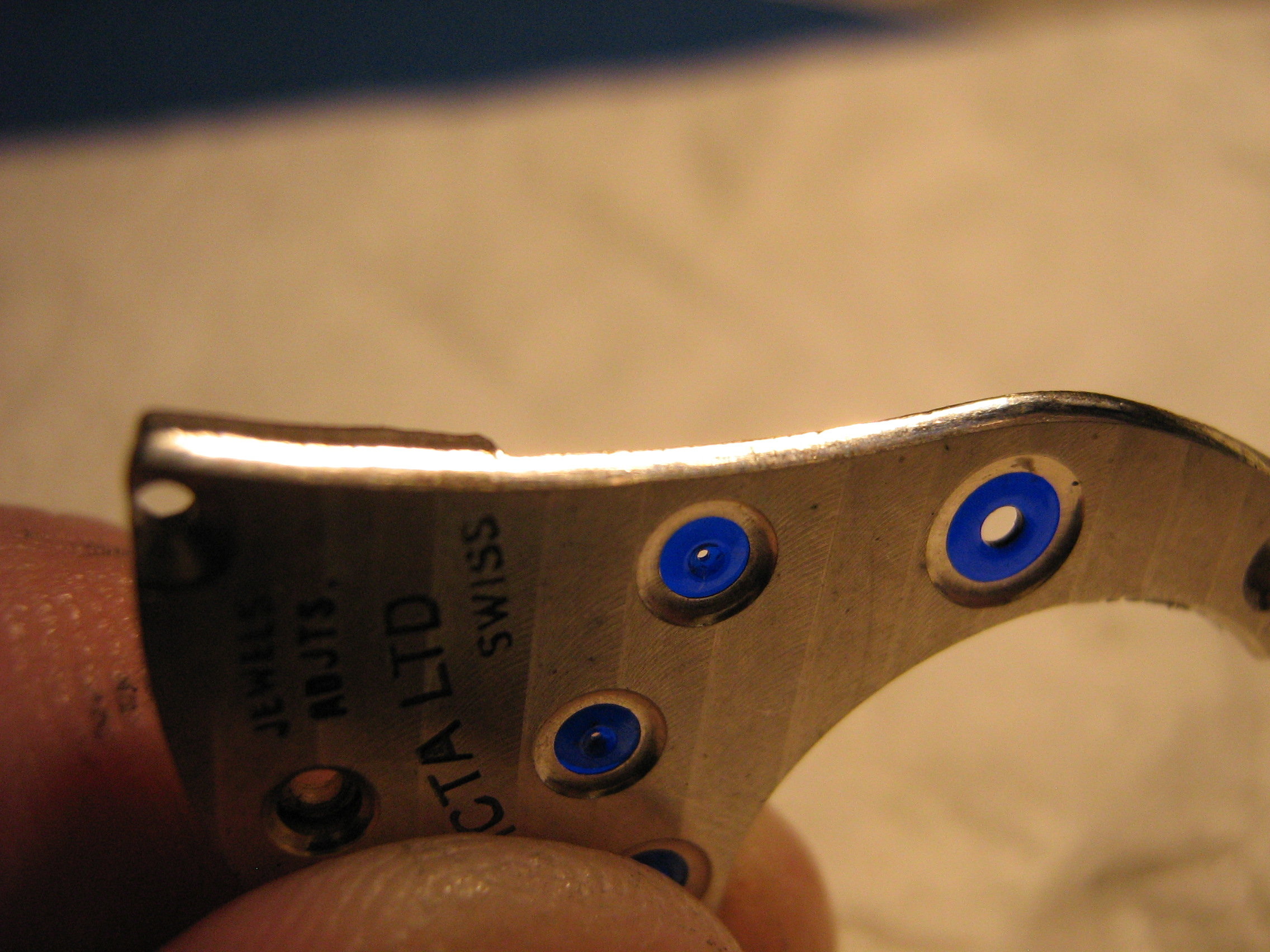

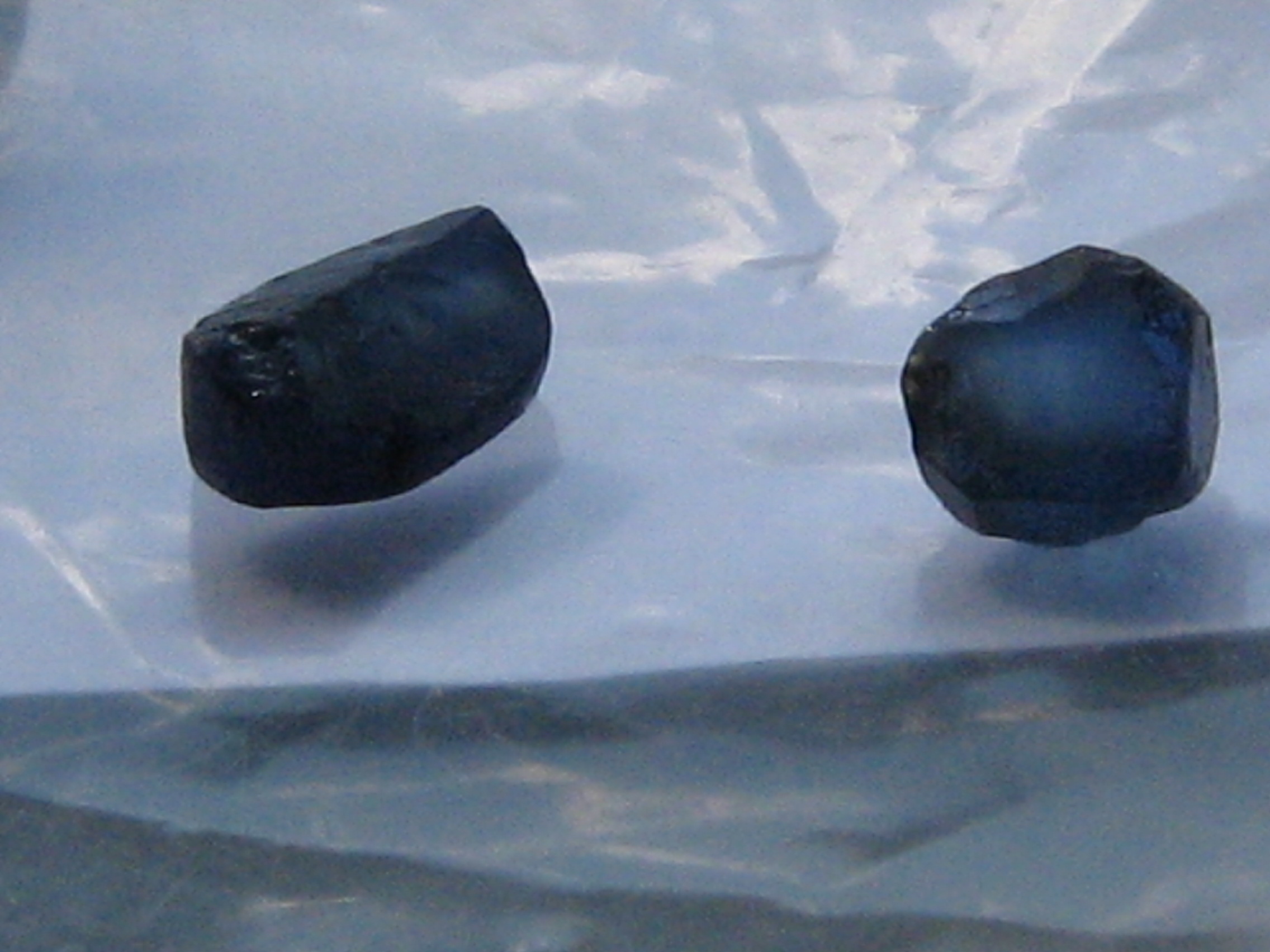

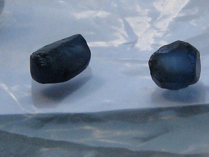

Ik denk niet, zie hoe die saffieren ter plaats gepresd zijn. Naturlijke stenen breken als ze zo gepresd zijn, en de kleuren zijn niet voor alle steen de zelfde, de kleur verandert van wit, rozkleurig tot dieper rood.
Zoom op een brug van de Invicta van Chillekasper
en een paar echte saffieren :
Saffieren en robijnen zijn eigenlijk dezelfde steensoort.
Ze verschillen alleen in de onzuiverheden. In zuivere vorm is deze steensoort kleurloos zoals glas.

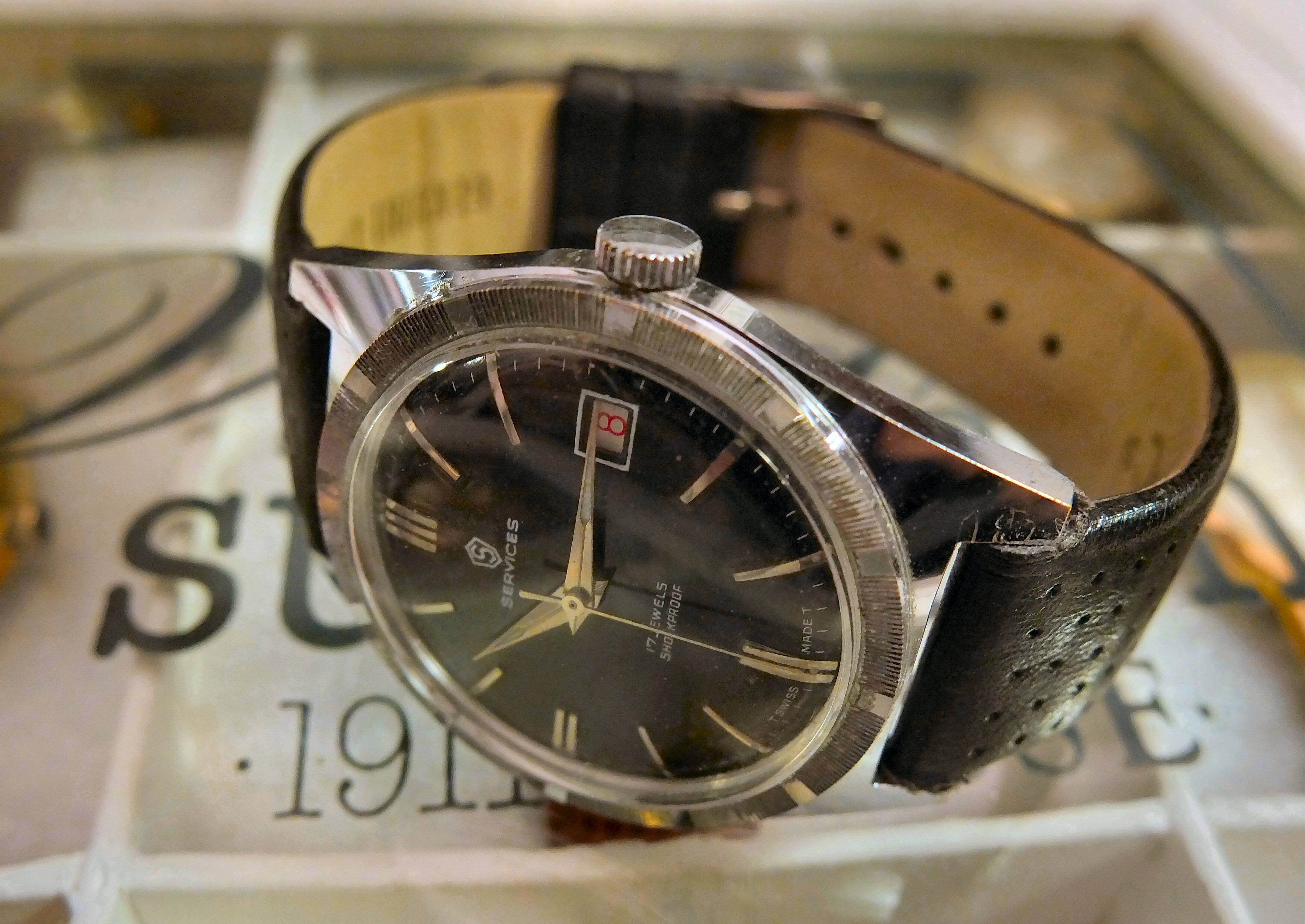

Wat een leesvoer. Krijg een horloge binnen met een Ed Kummers uurwerk. :upside_down_face:
Een beetje laat maar wat een fijn leesvoer weer Lex!

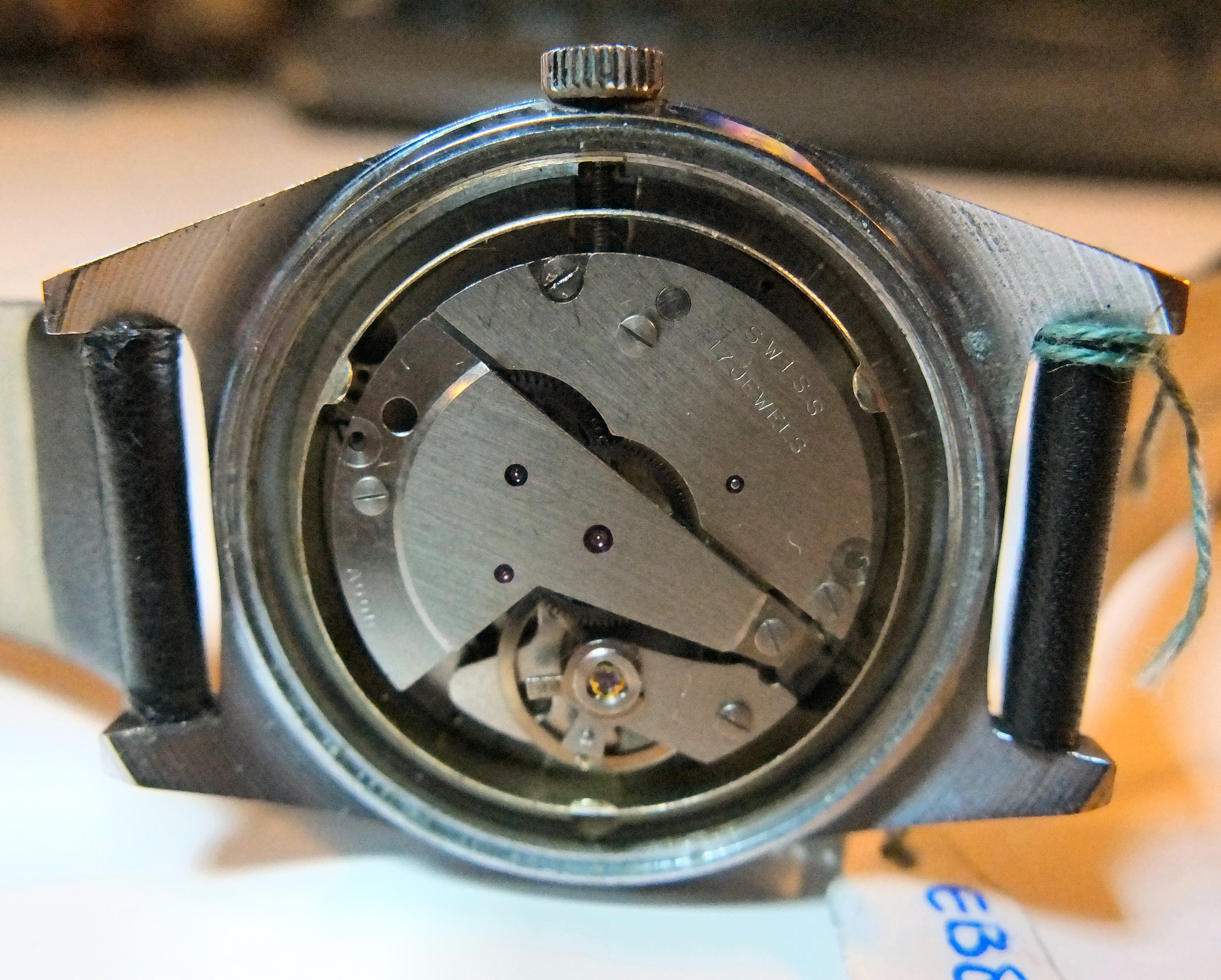

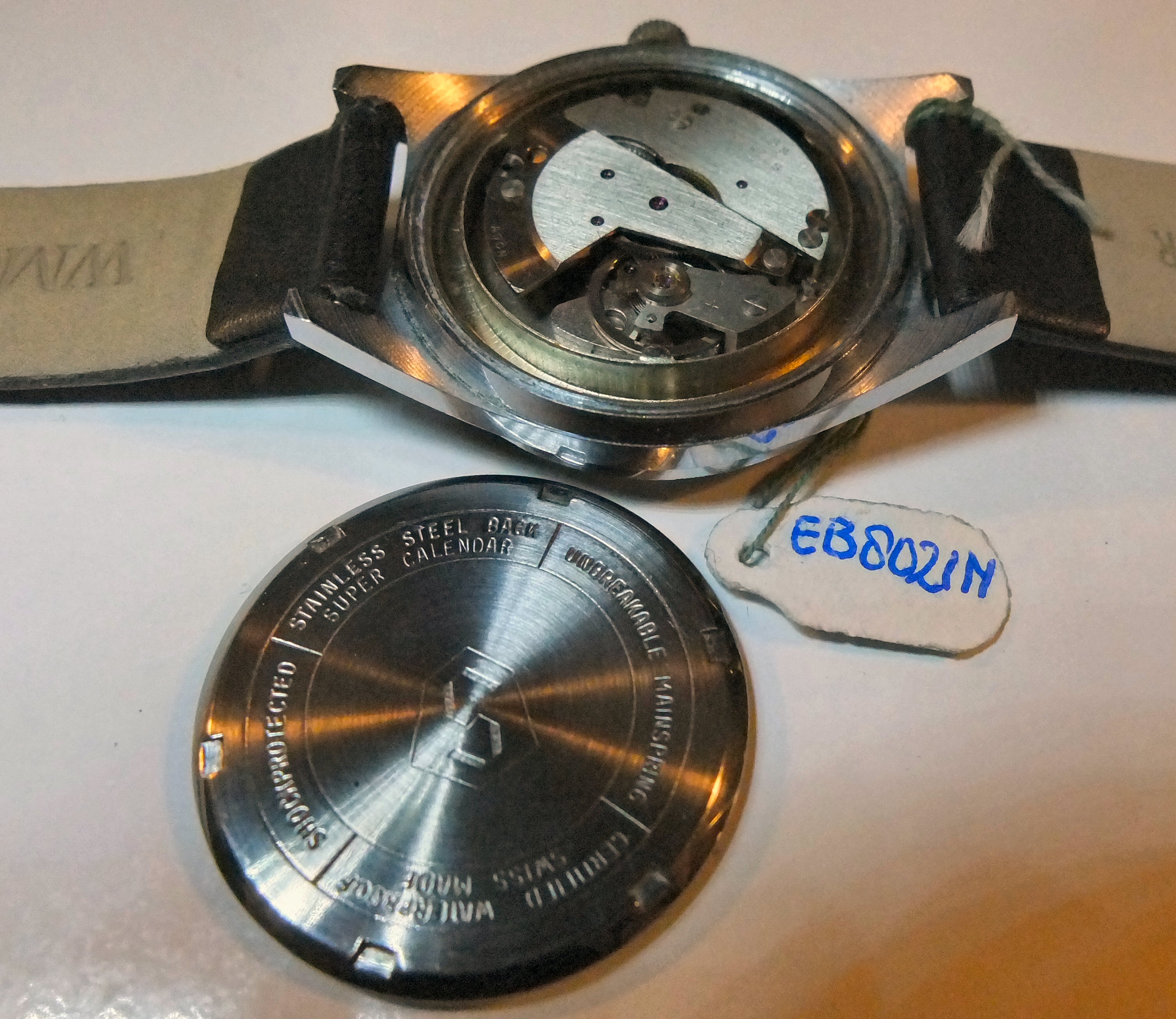

Wellicht heb ik een penanker neefje van jouw bovenstaand voorbeeld in mijn bezit:
Constructie schoenpoetsdoosje maar krijg het uurwerk vervolgens niet los uit het achterdeksel om het uurwerk zelf te kunnen zien.
Dank je @Gjgle77
Ze lijken inderdaad heel veel op elkaar. Maar wel een groot verschil: Jouw horloge gaat volgens het schoenpoets doosjes systeem in twee helften open, waarbij dan het uurwerk met de wijzerplaat in het onderste deel, een soort bakje blijft zitten. In dat geval kun je meestal door een mesje voorzichtig tussen de wijzerplaat en de rand van het bakje te zetten het uurwerk iets omhoog ‘wrikken’ zodat je het er uit kunt nemen.
Mijn Services horloge echter gaat open met een schroefdeksel, waarbij het uurwerk dus in het voorste deel blijft zitten. De opwind-as steekt dan door de zijkant van het kastje en het uurwerk kan dan alleen uitgenomen worden door het schroefje van de tirette (op de foto links onder de kroon) 1 a 2 slagen los te draaien waardoor je de opwind-as er uit kunt trekken.
Inderdaad bij nadere inspectie een groot verschil. Had dat schroefdeksel in je originele artikel even over het hoofd gezien. De kastvorm icm wijzers kwamen me zo bekend voor!

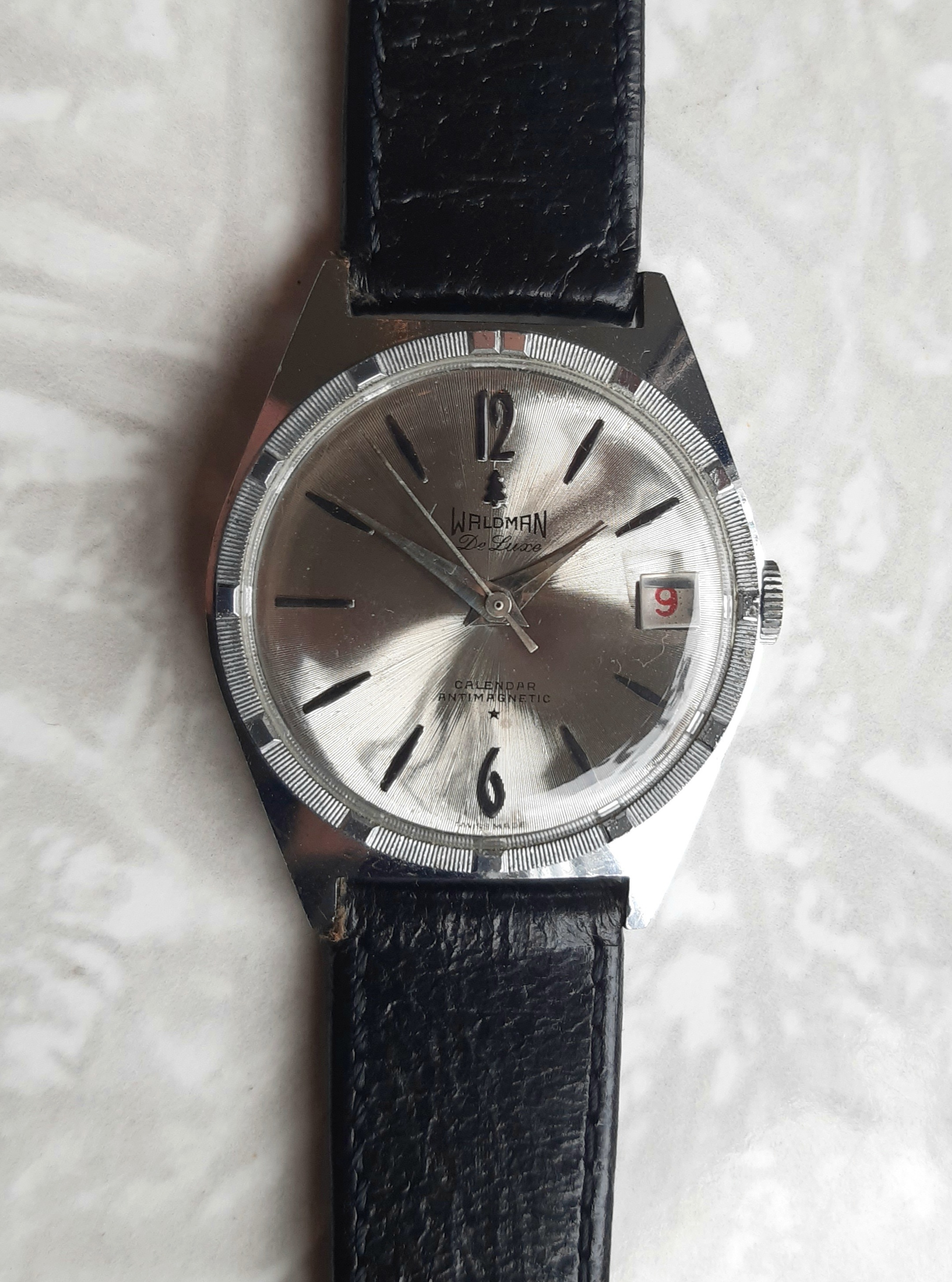

Bedankt voor de tips! Ik heb een tijdje terug besloten dat de Waldman de collectie mag verlaten, hij krijgt al enkele jaren geen polstijd meer. Ik blijf er daarom maar mooi van af voor ik schade aanricht. Hij is nu nog zo netjes.
