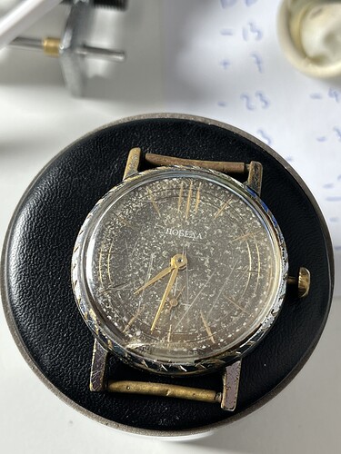

Pobeda ZiM 2602 met dna klonten

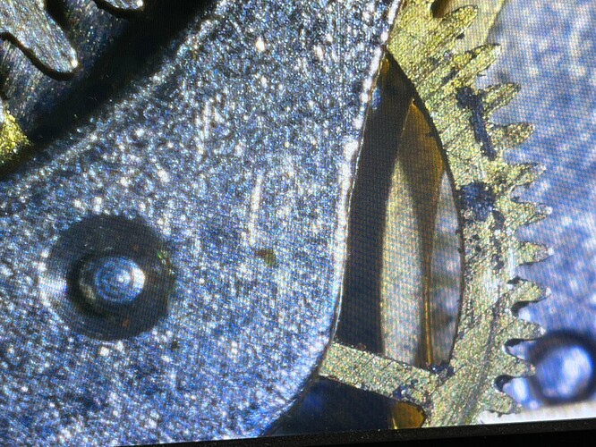

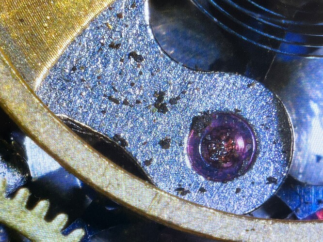

Vandaag maar weer een lekker vieze Pobeda uit m’n bakjes gevist.
Loopt voor geen meter.

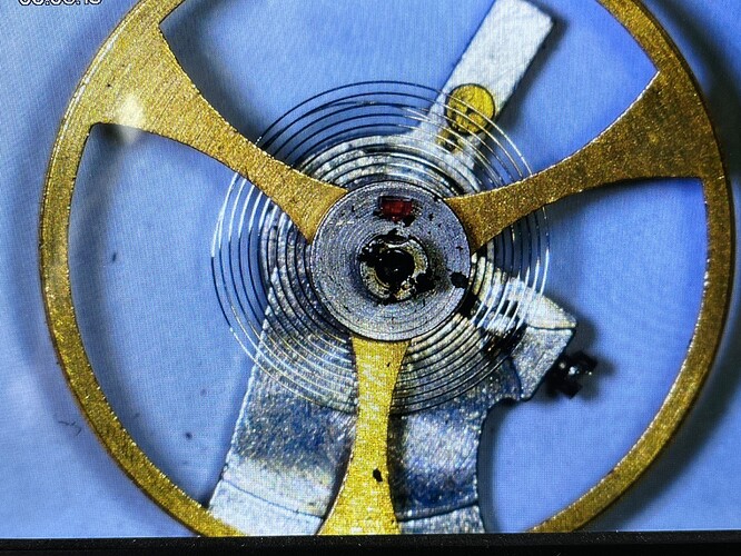

Nu is het altijd spannend of de balans nog oké is.
Goed vies dus geen wonder.
De spiraal is gelukkig in mooie vorm.

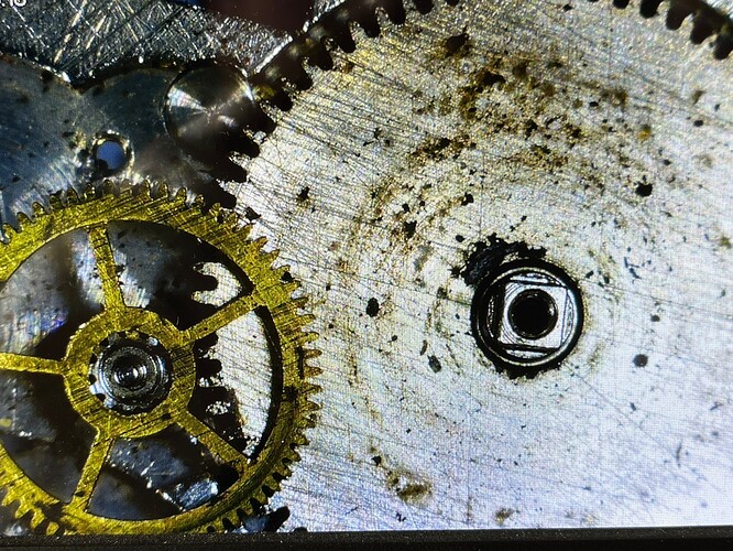

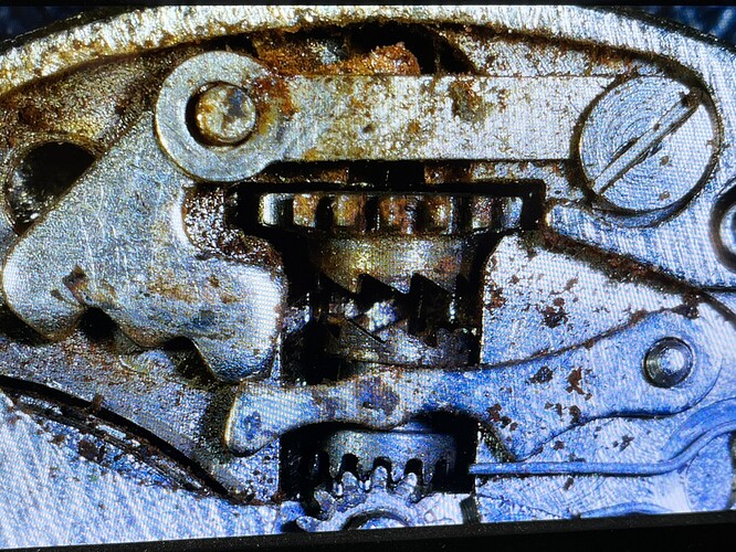

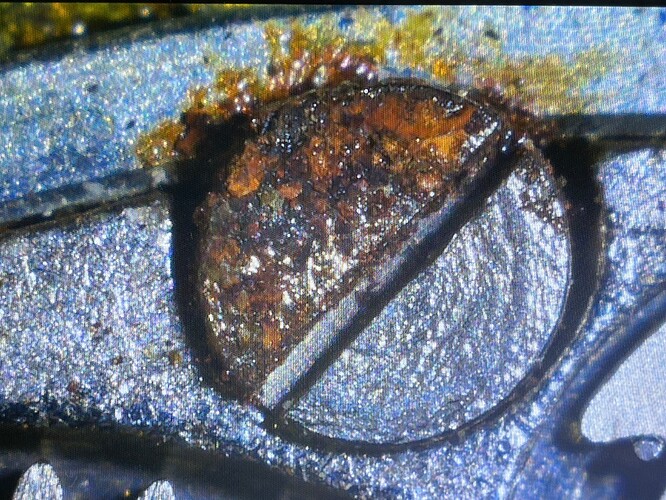

Verder flink ranzig.
De wielen wilden amper draaien en dat was geen verrassing. Was al bezig met het meeste vuil te verwijderen. Logisch dat er amper beweging in zat.
Morgen maar flink reinigen.

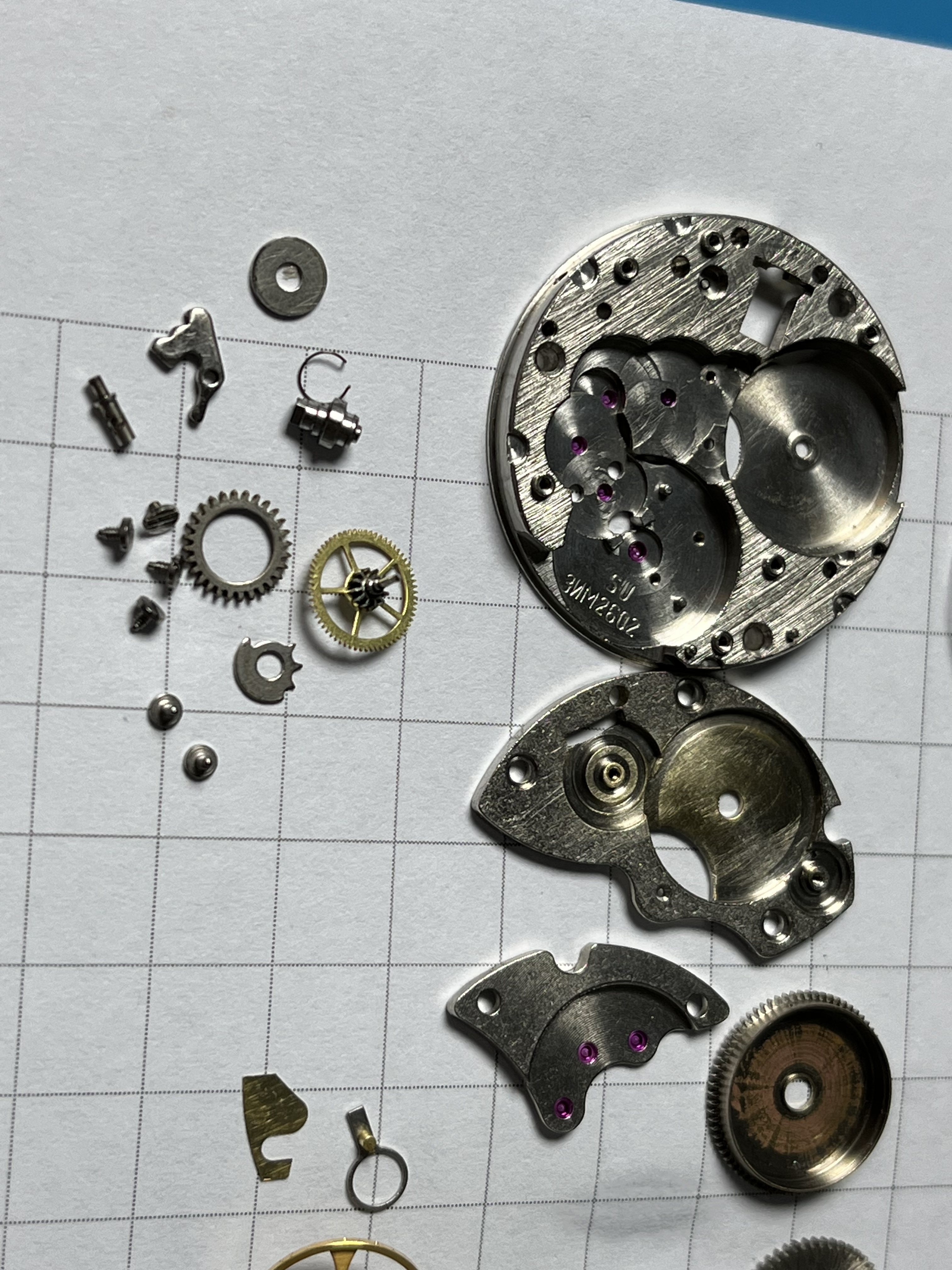

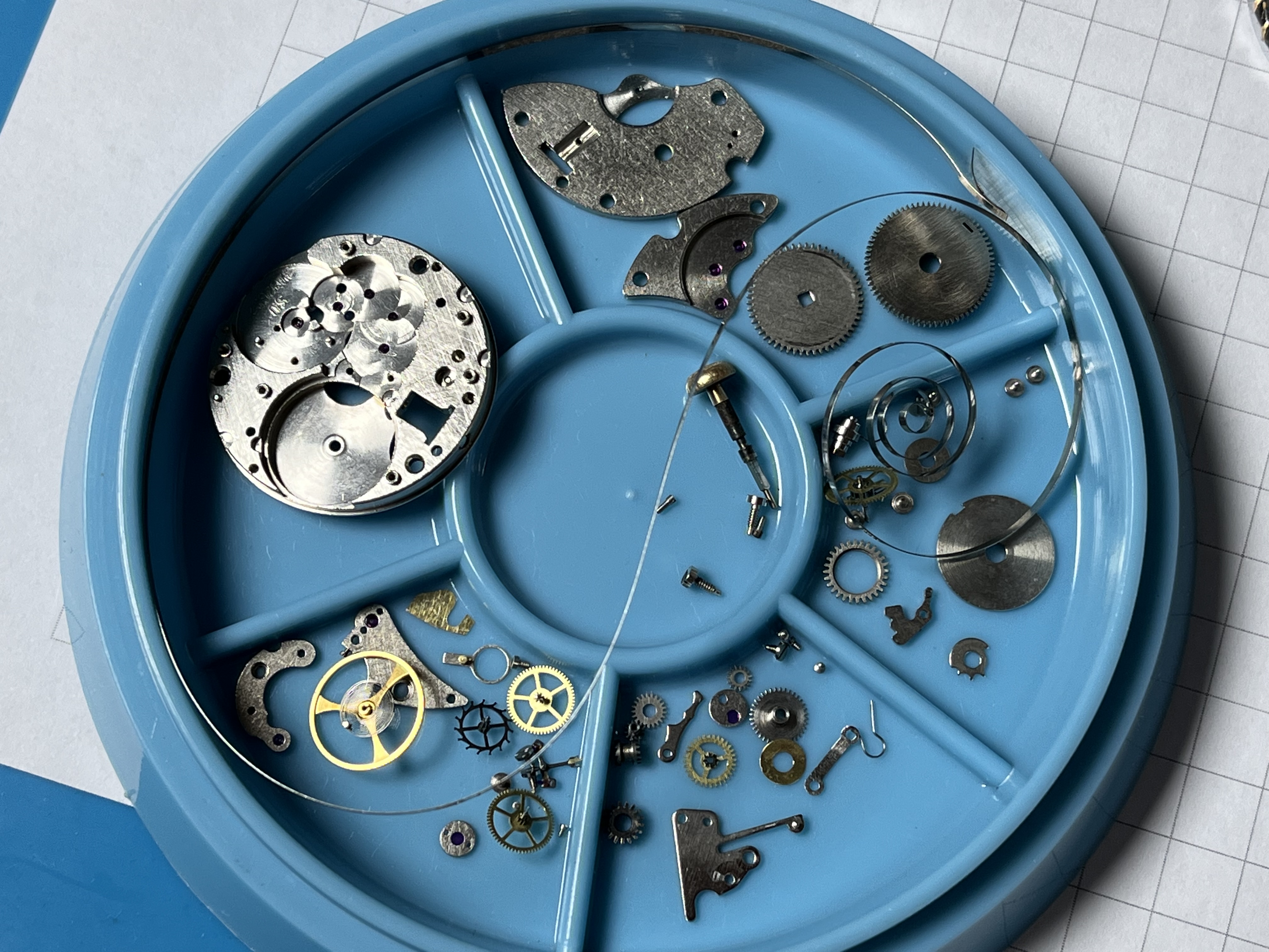

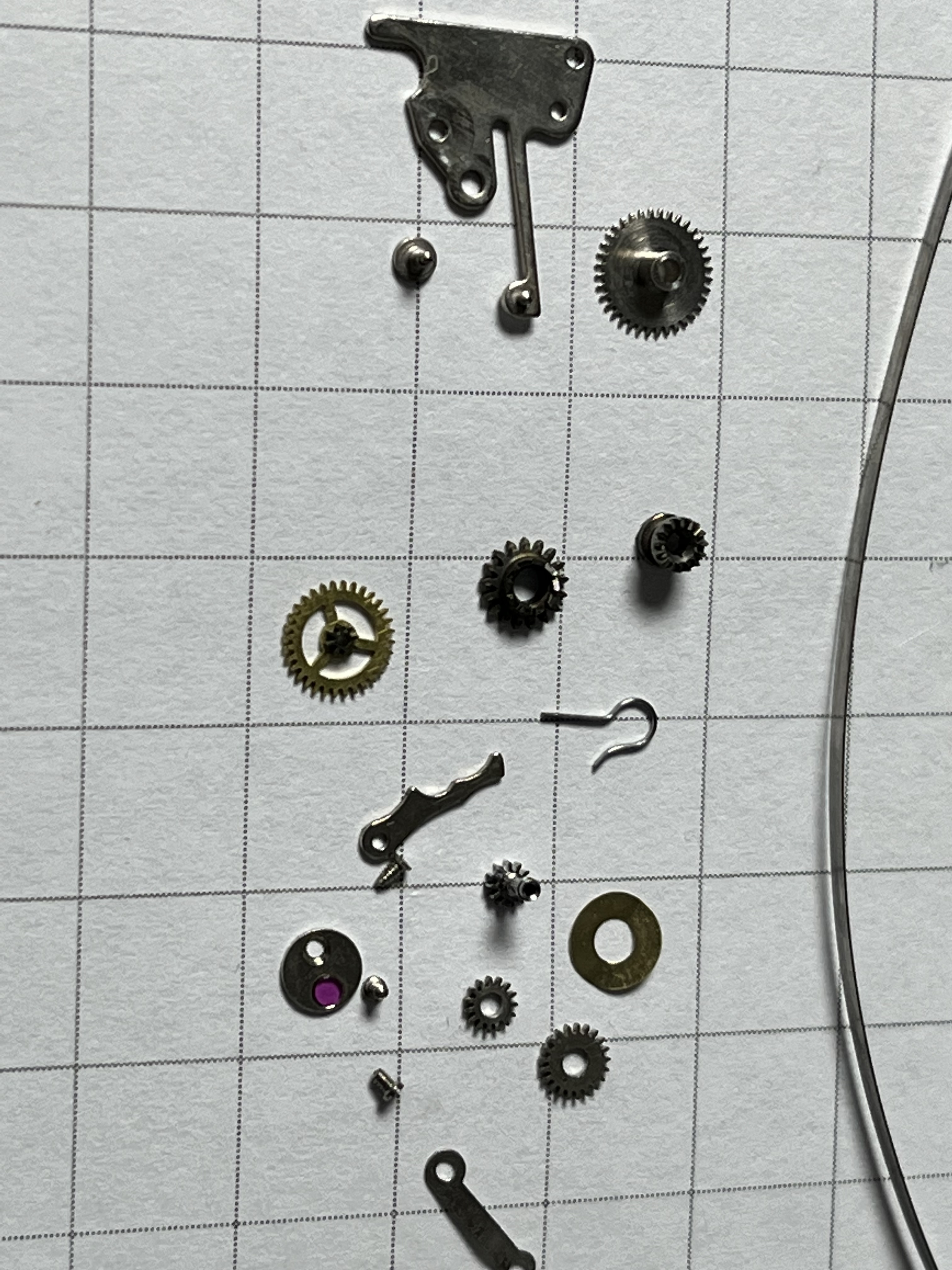

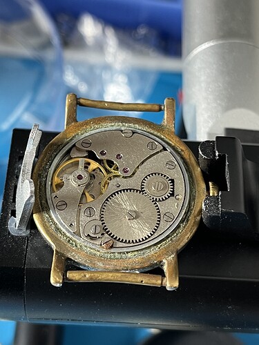

Vanavond het saaie, maar zeer belangrijke, gedeelte van het schoonmaken.

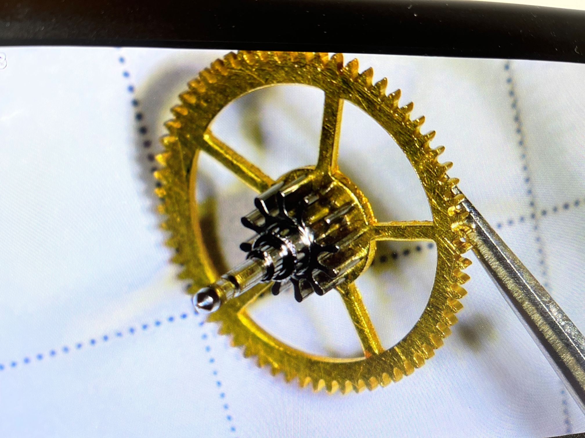

Ik reinig met een ultrasoon met mr.bright. Hier ligt alles te drogen voordat ik alles nog door de zippovloeistof haal met een penseel.
Omdat ik reinig met een ultrasoon durf ik de balans gedemonteerd te reinigen. Dit om de taps gelijk goed te reinigen. In dit geval hoog nodig!

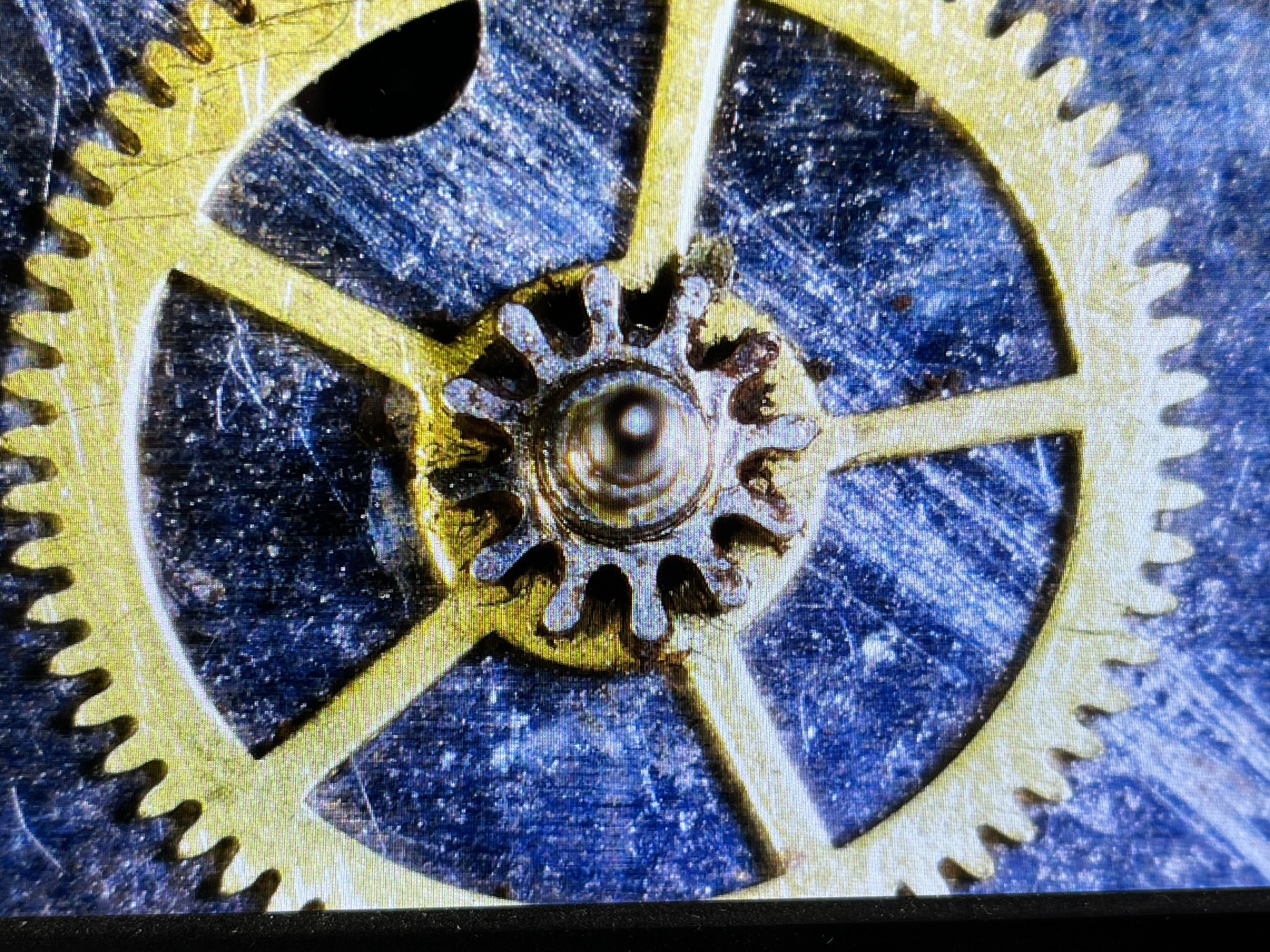

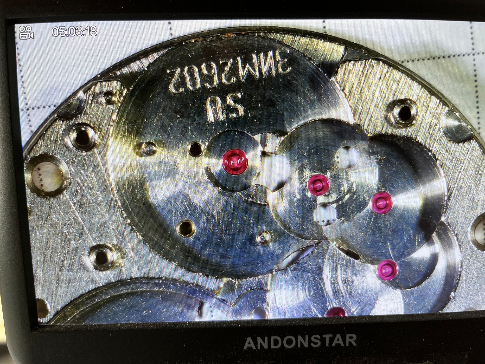

En dat is mooi gelukt. Ook de tandwielen zijn goed schoon.

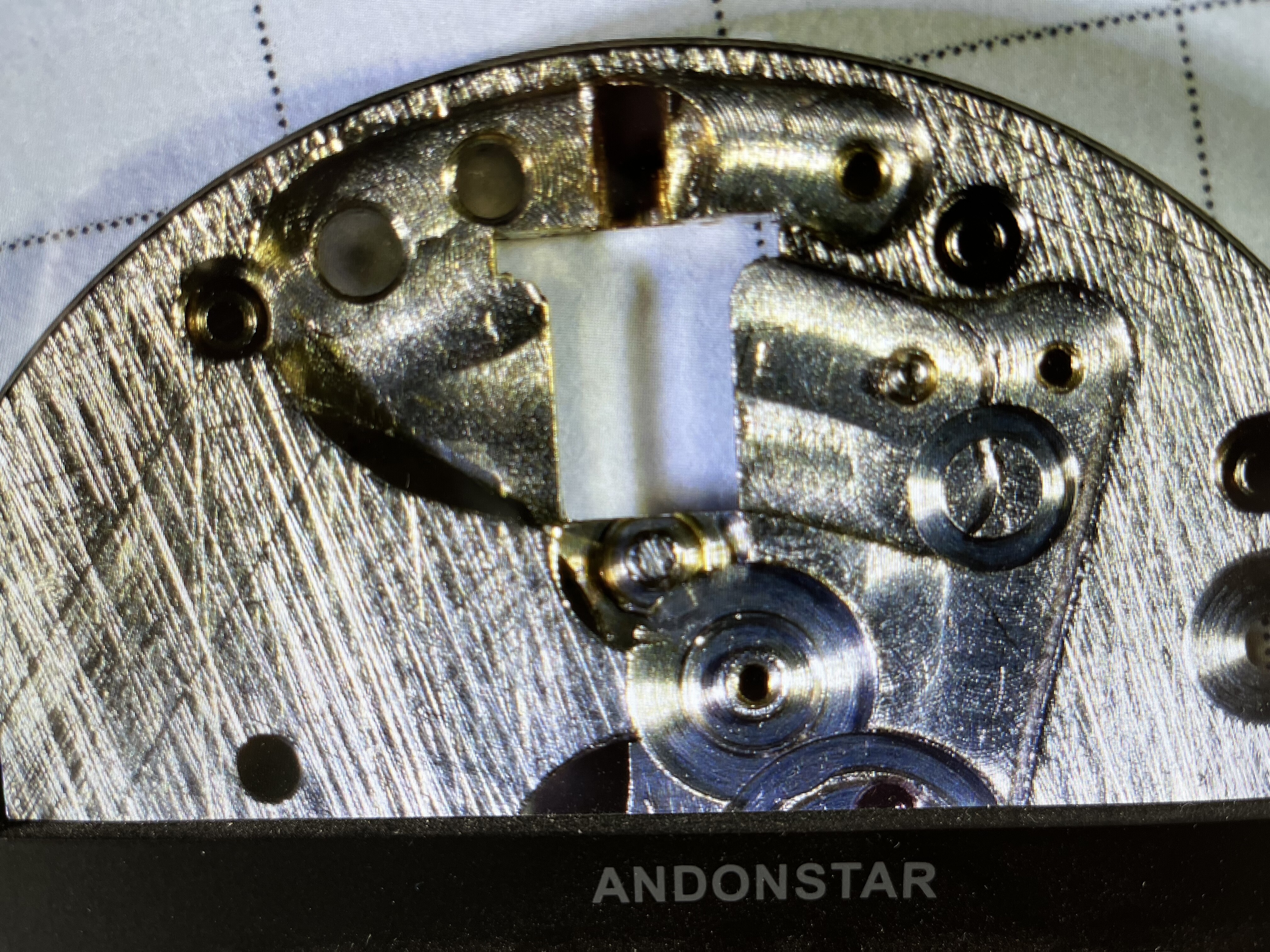

De platine is ook stukken frisser.
Nu alles onder de stolp. Morgen weer een dag!

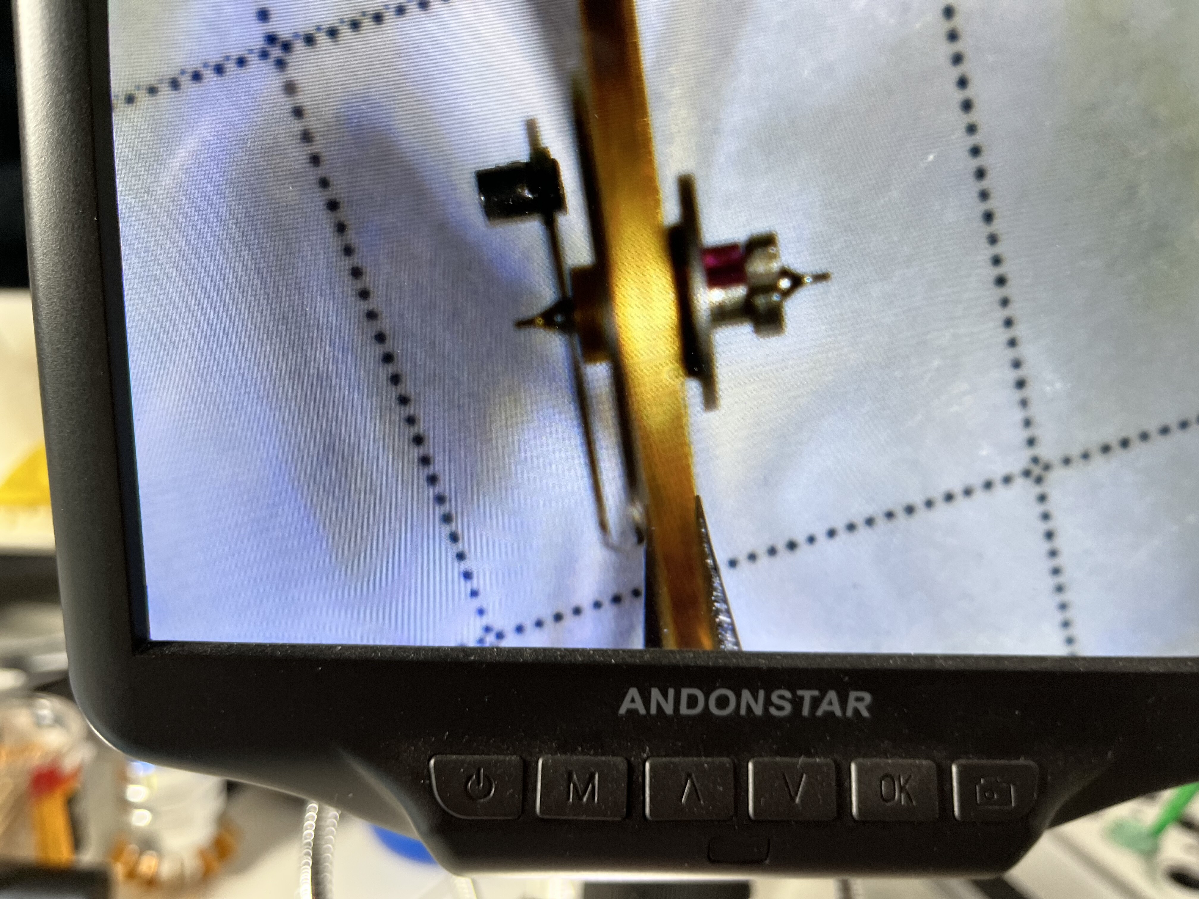

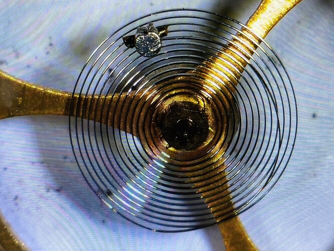

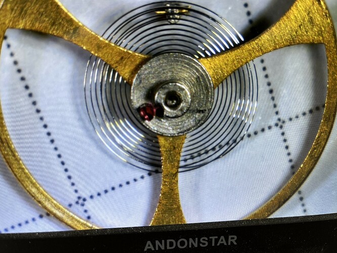

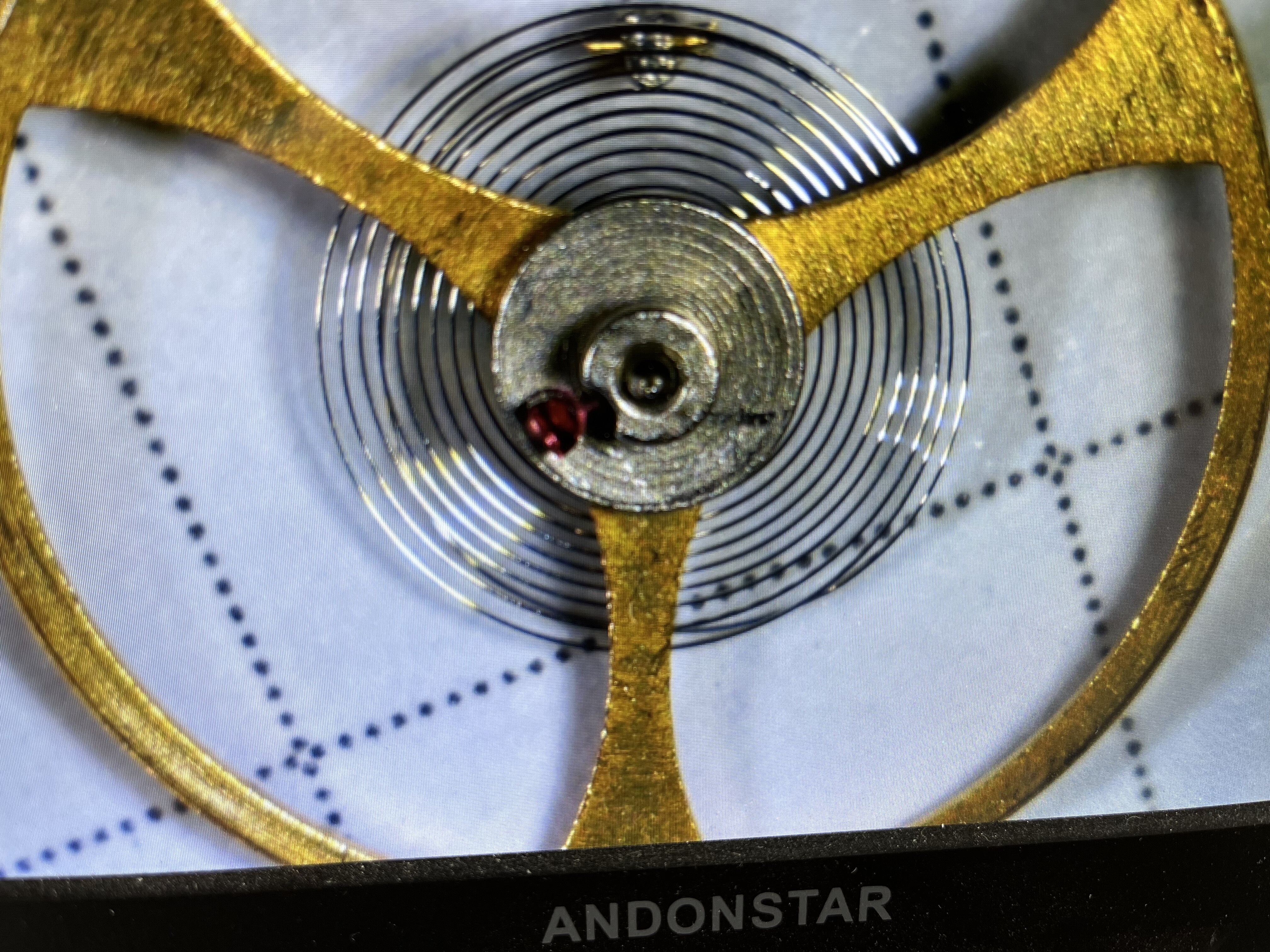

ik blijf het proberen en de balansspiraal krijg ik wel van de kloof af maar er weer aan lukt me echt niet.
Hoe krijg je dat staafje in godsnaam weer in het gaatje om het daarna vast te schroeven???
Tips zijn meer dan welkom!
Loepbril en pincet. Heb zo’n gaatjes blok en leg de balans zo dat ik makkelijk bij de schroef kan en dan rustig aan. Oefening baart kunst.

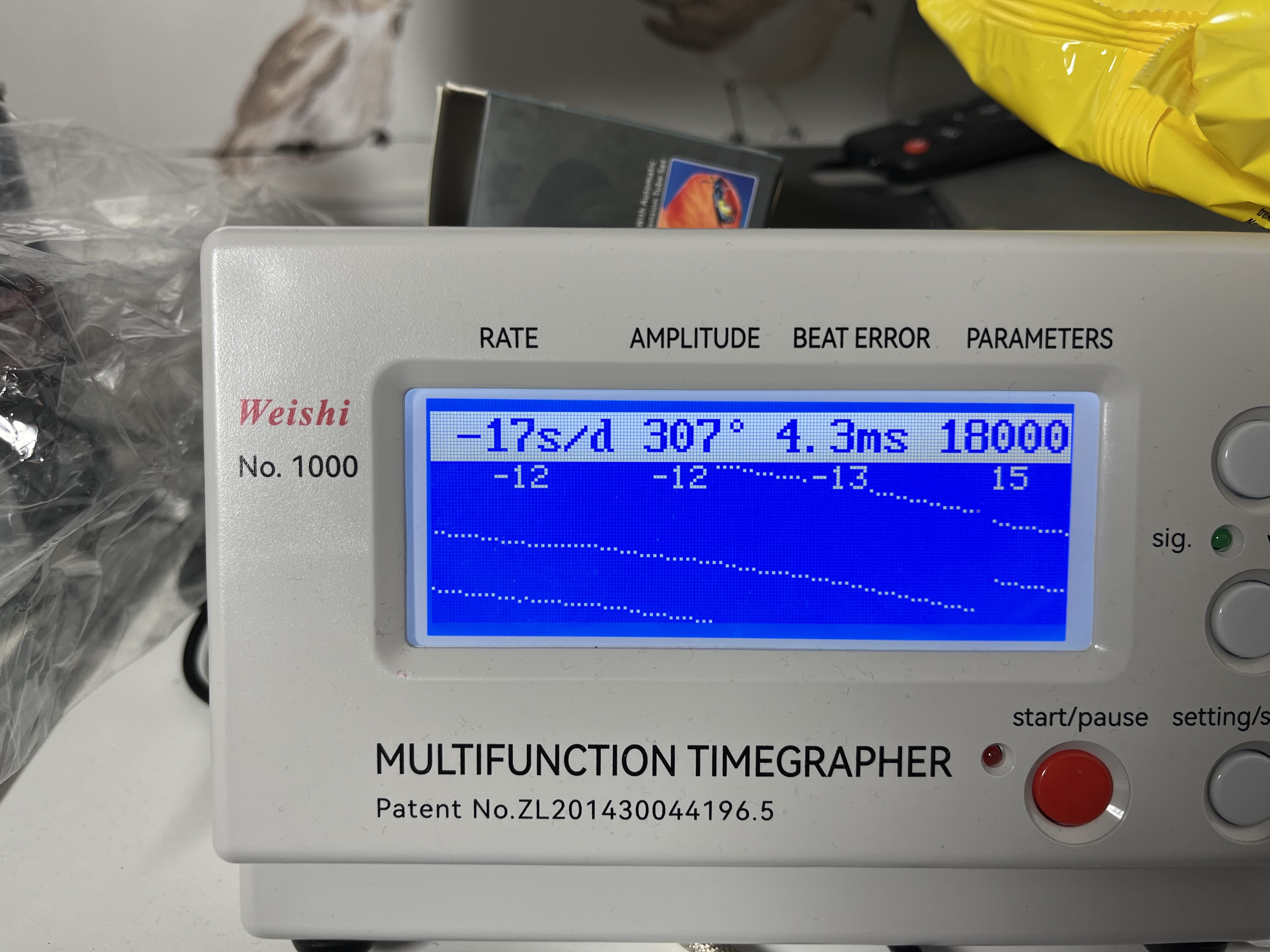

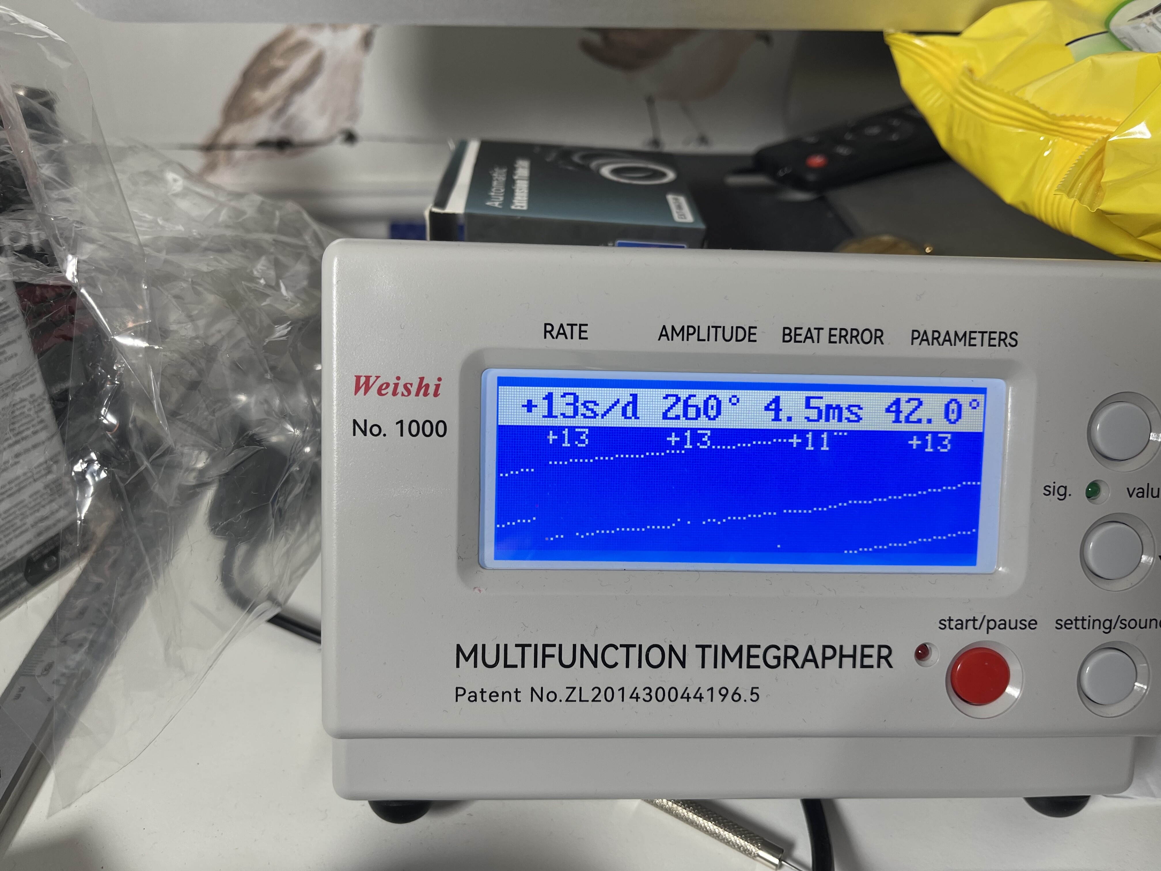

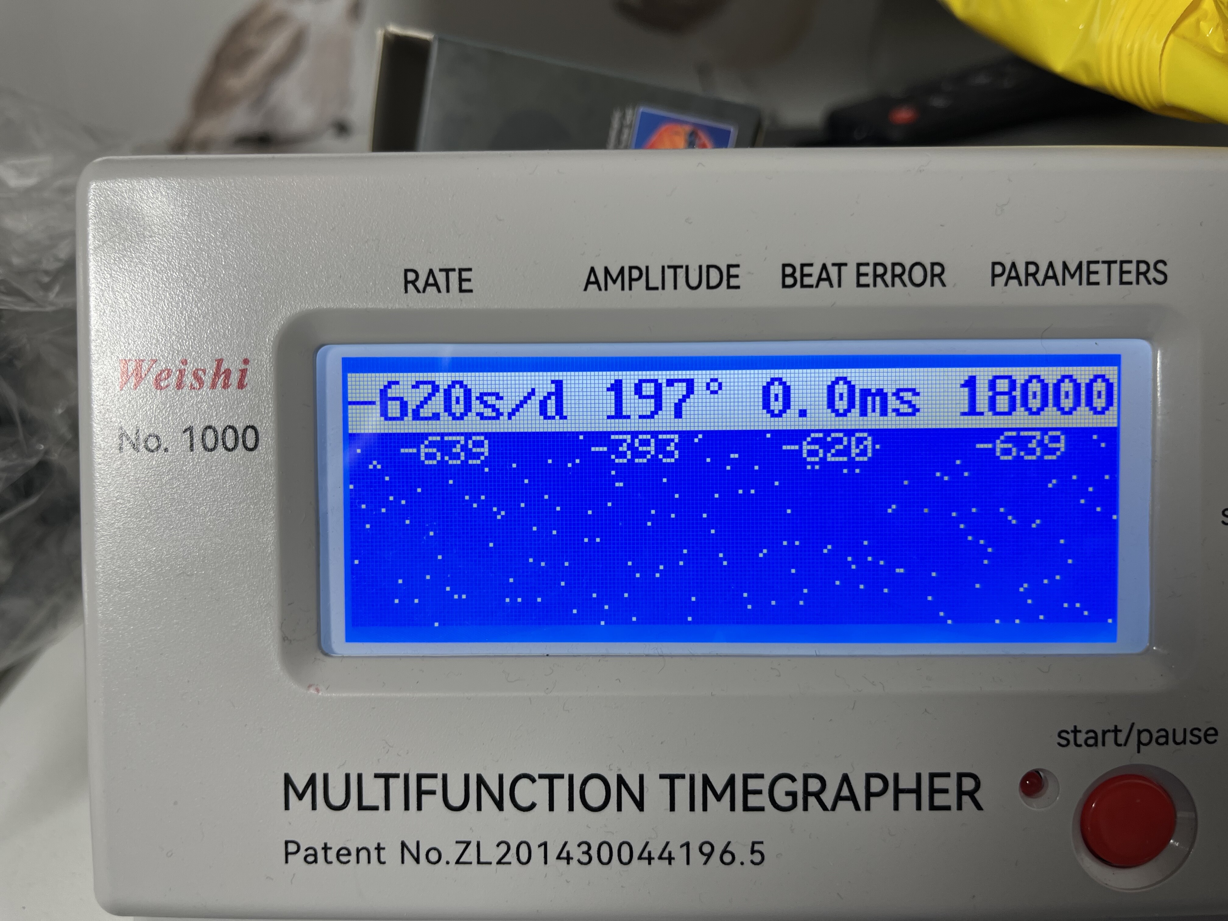

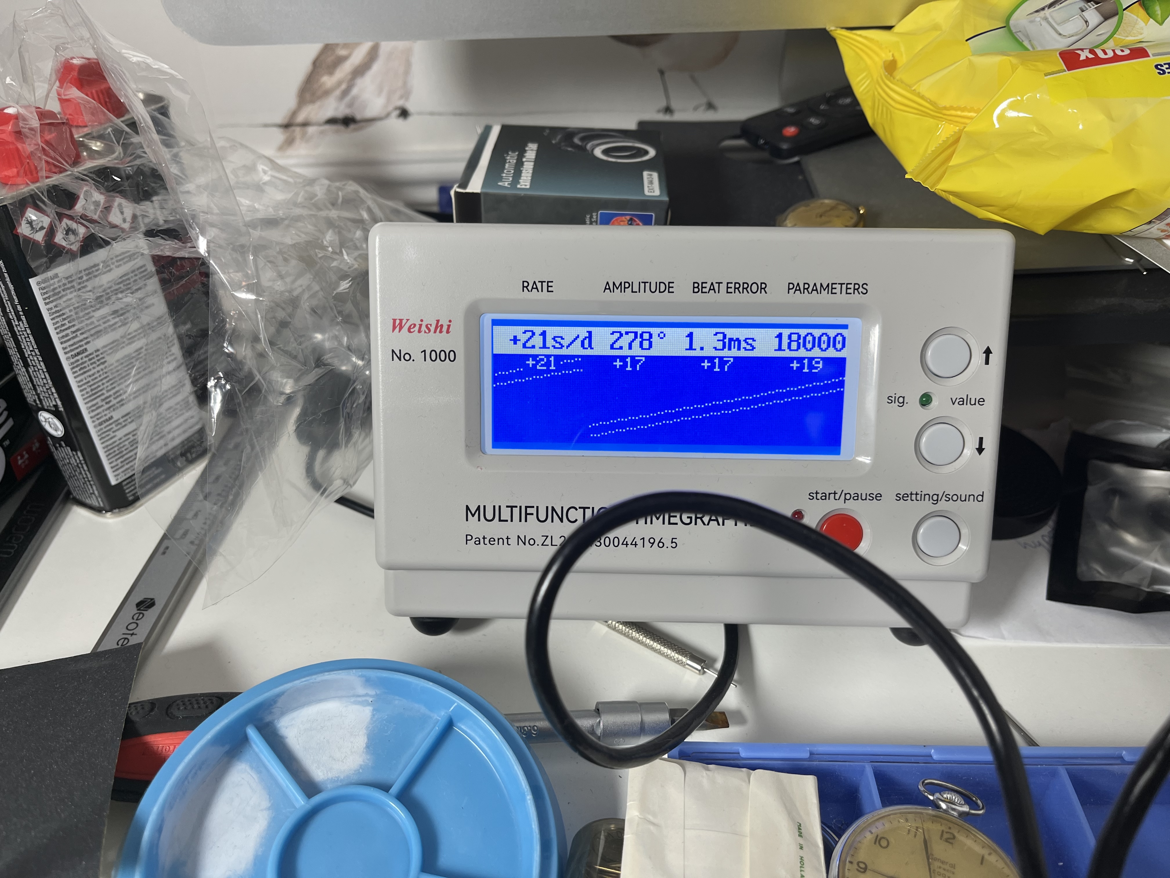

Zo uurwerk in elkaar. En de eerste keer op de computer en gelijk enthousiast!
Wijzerplaat onder is mooi. Beaterror nog mee spelen, maar goed begin.

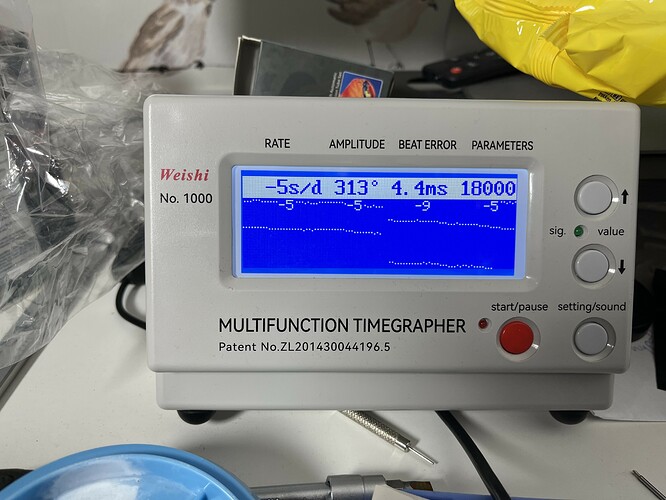

Alleen de andere 2 posities zijn niet wat je wil…

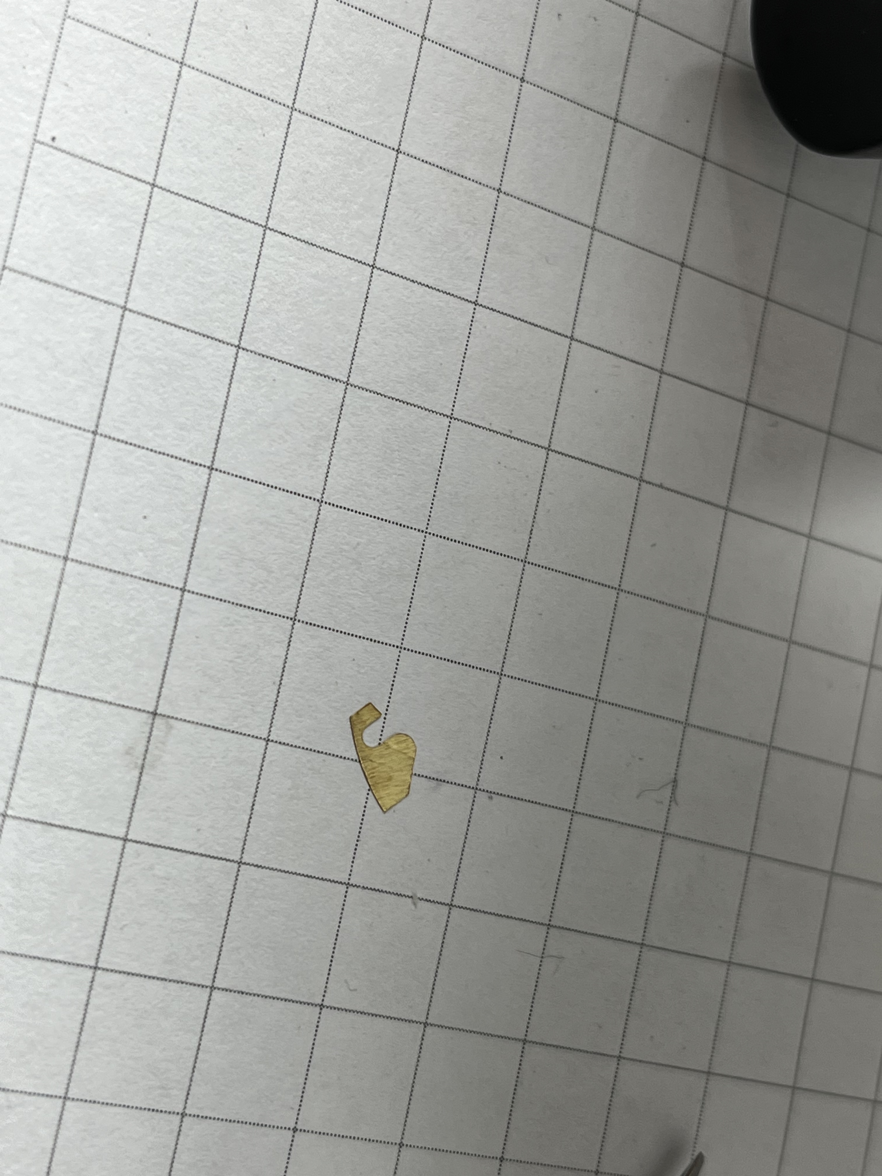

Had het kompas en kompasafdekplaatje niet goed gemonteerd, maar dat is nog niet de winst die ik hoopte.
Nog wat geprutst met het kompas en het, bij de sleutelaars aan oude Sovjets bekende, opvulplaatje weggehaald. Nu nog de beaterror en dan kan ik denk een aardig acceptabel uurwerk hebben voor een oude ZiM 2602.

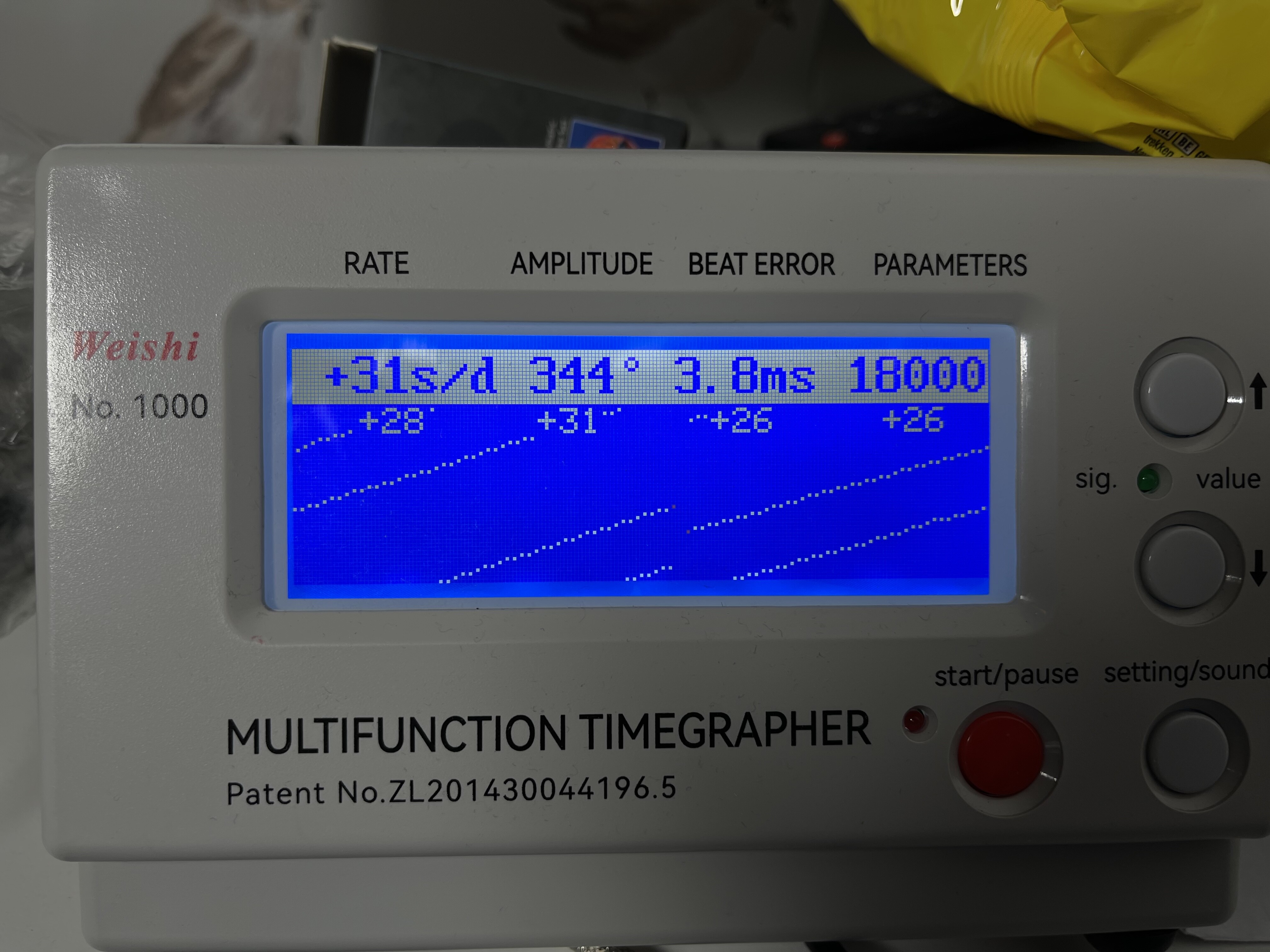

Laat hem zo maar even lekker inlopen.

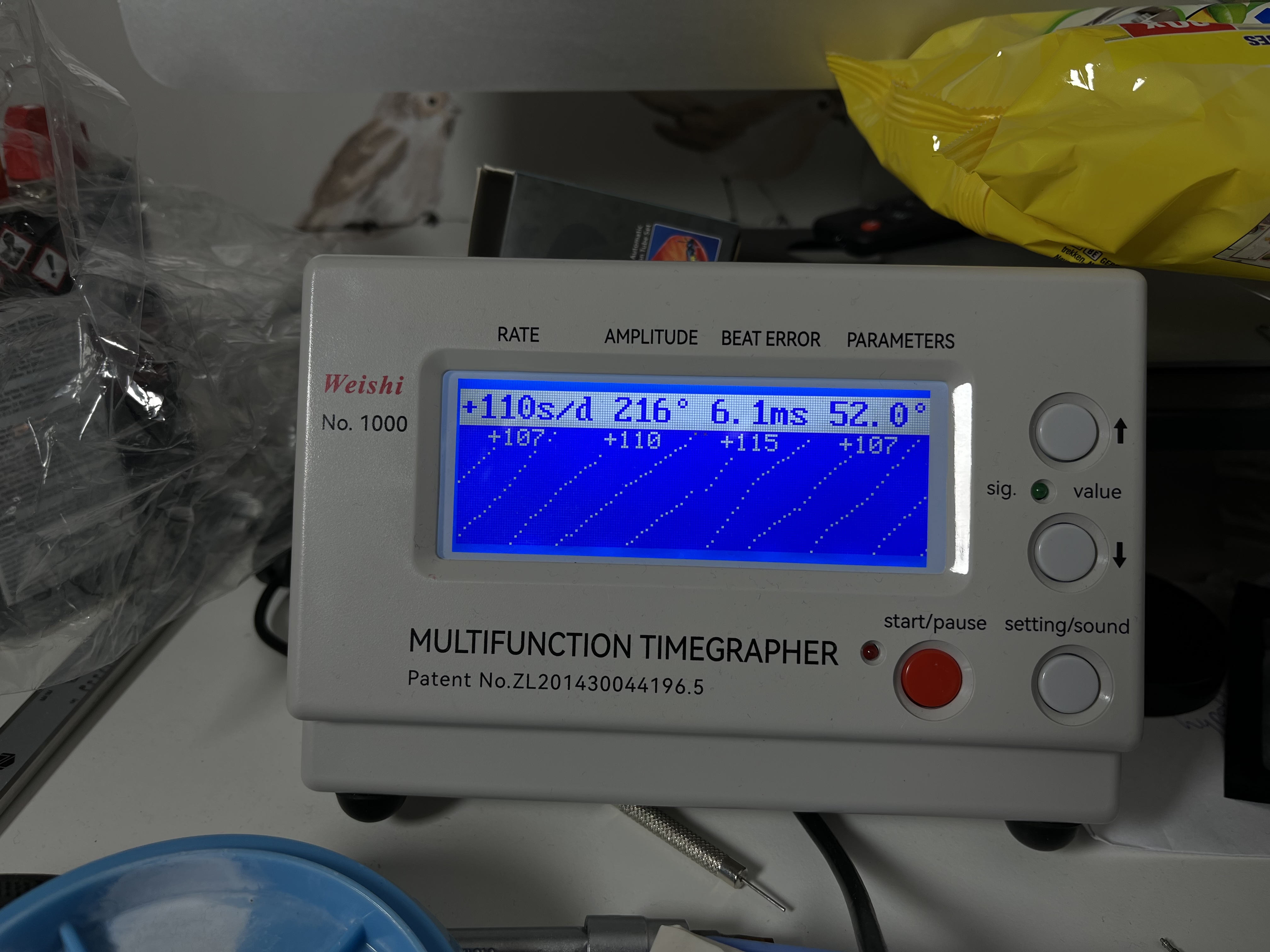

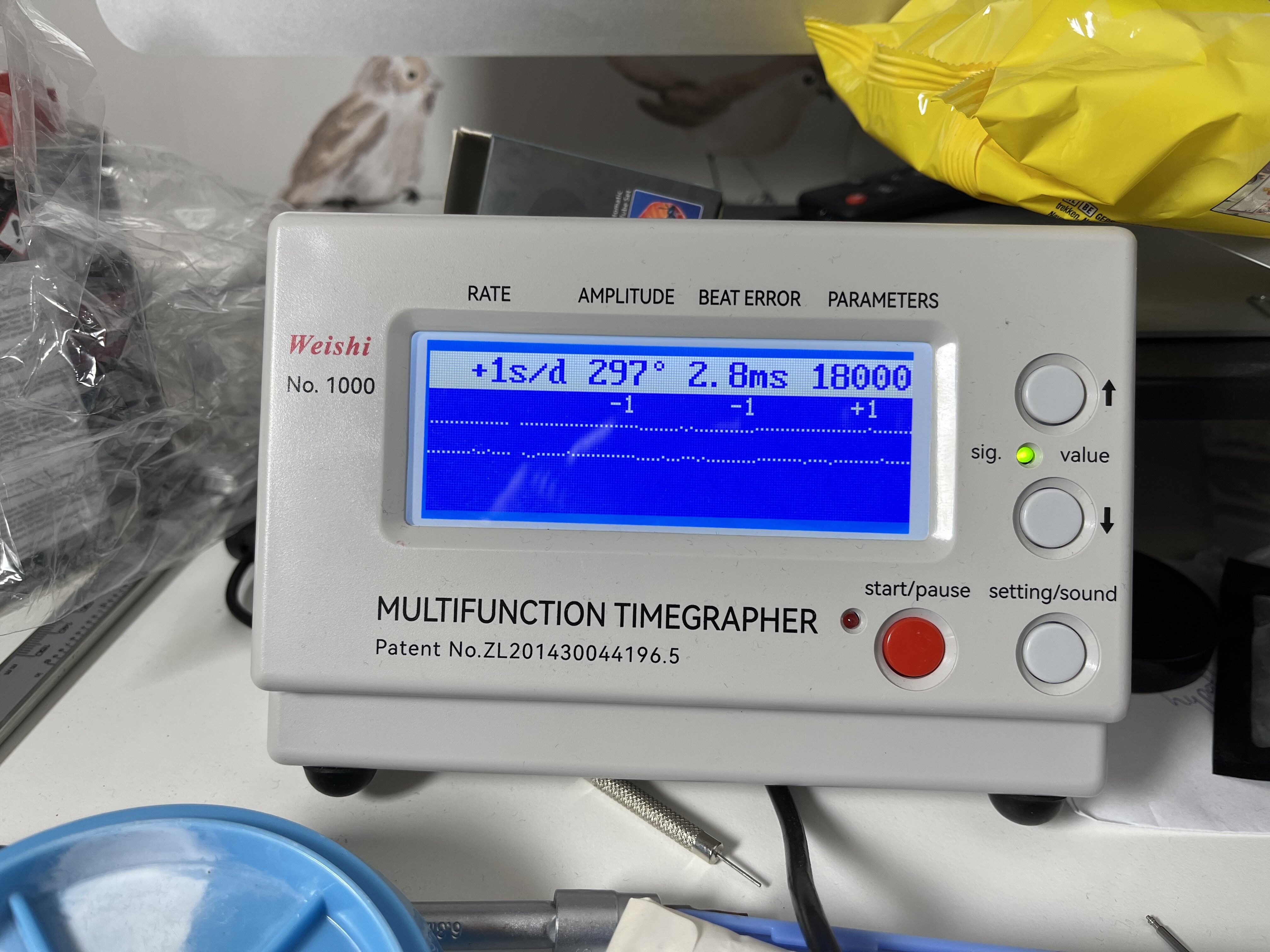

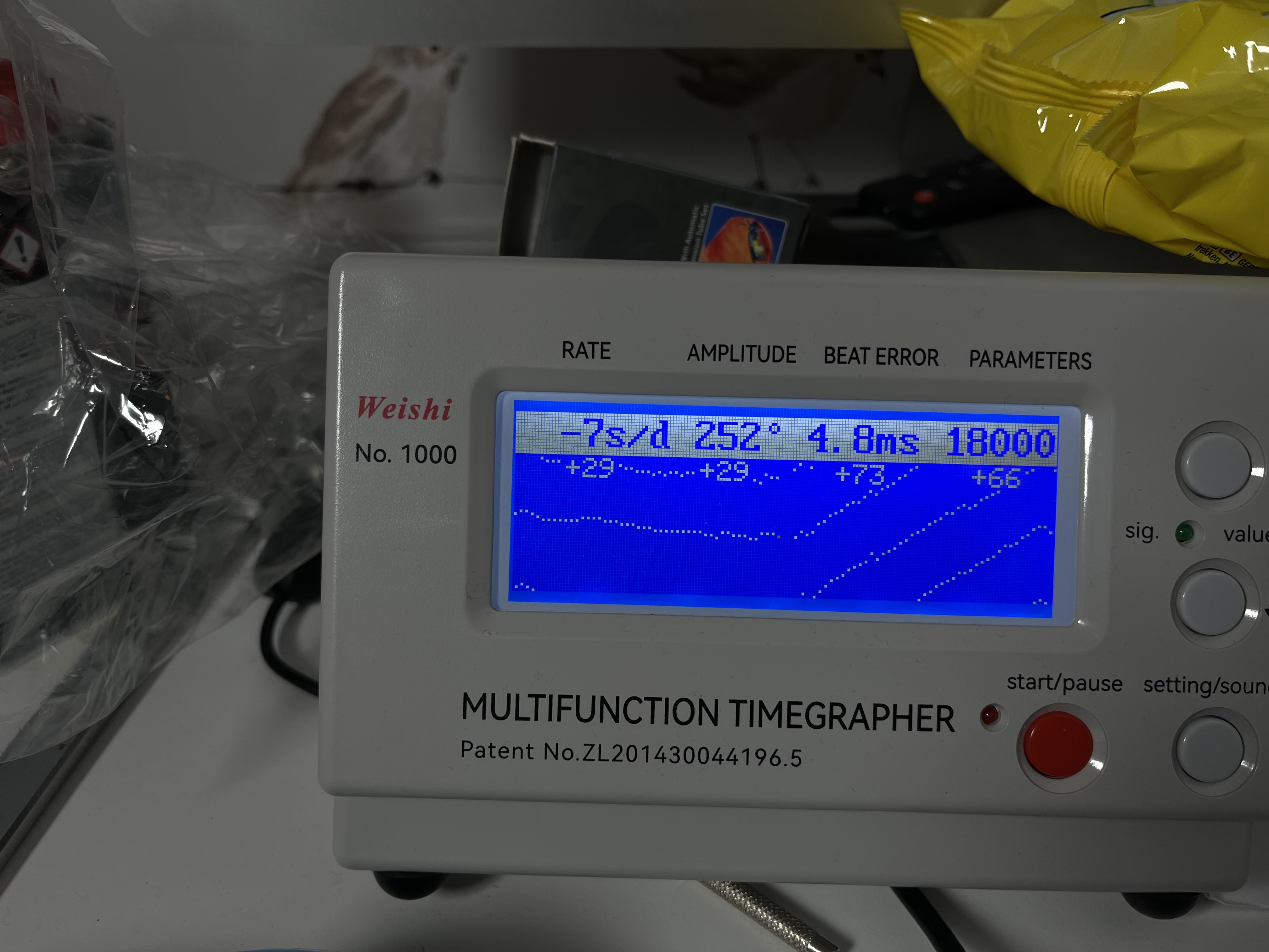

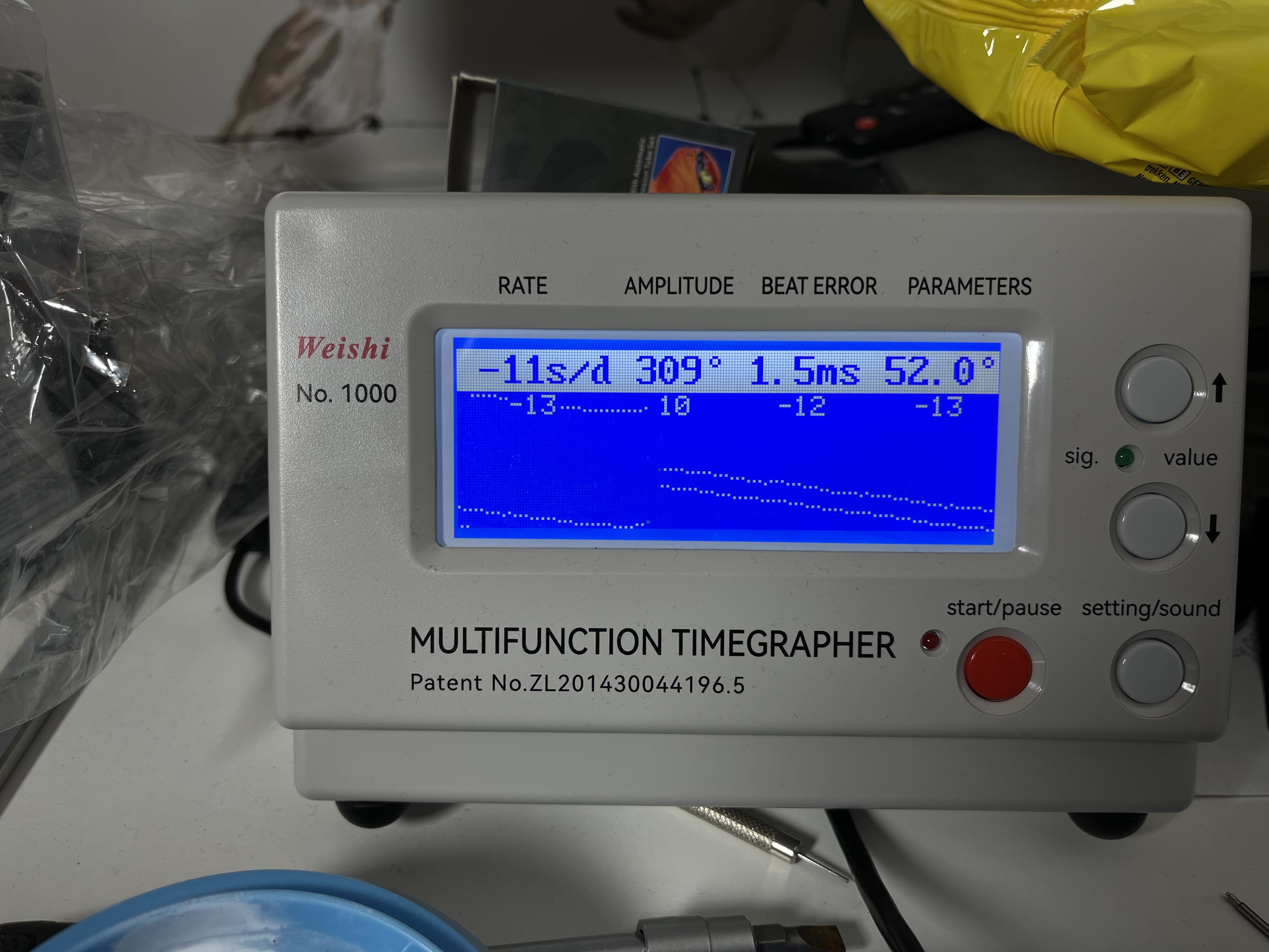

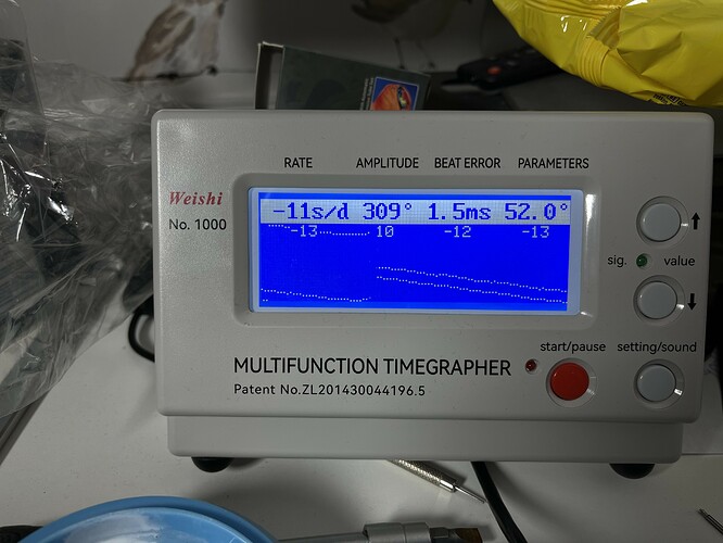

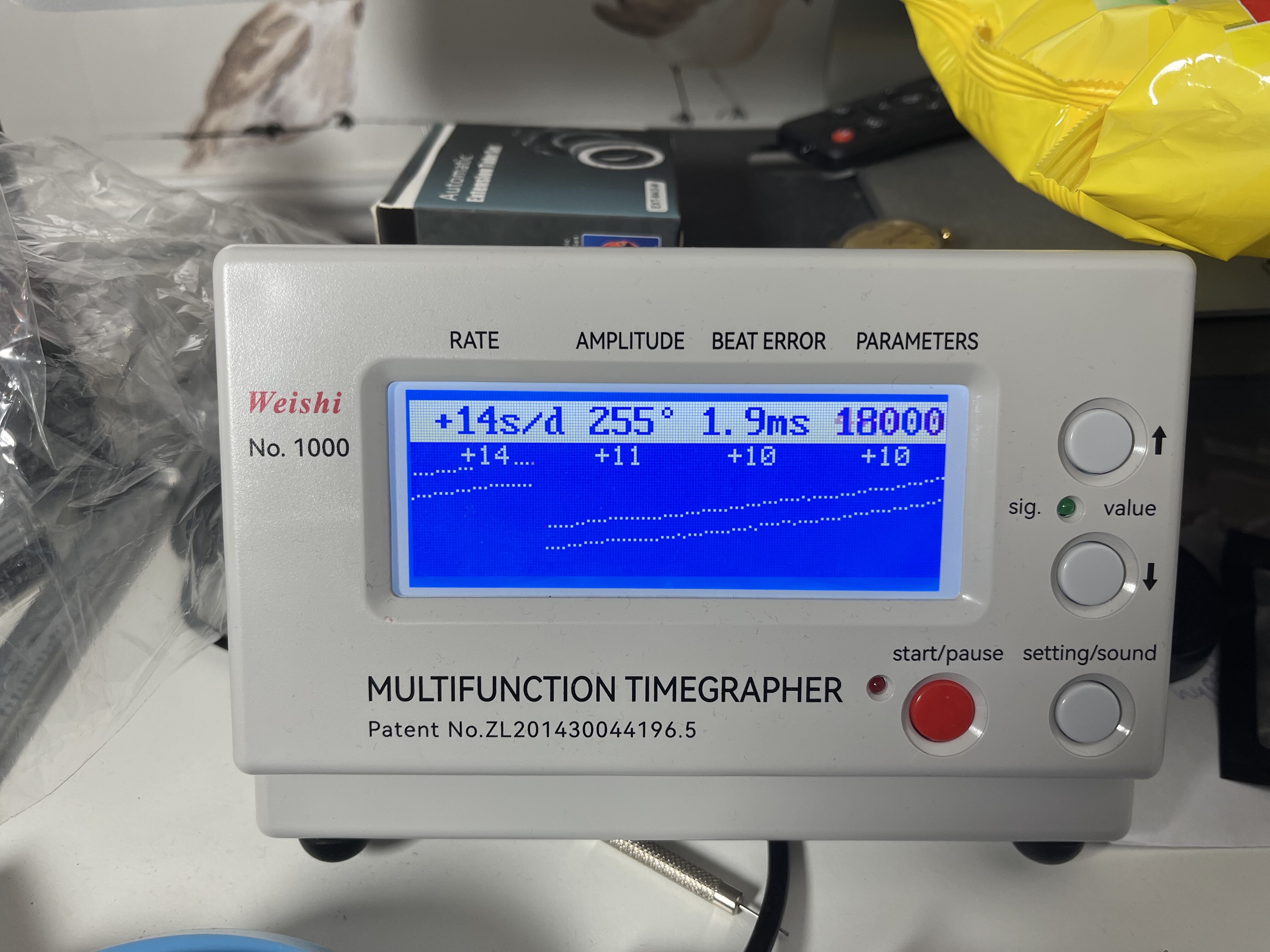

Strakke lijnen, hoge amplitude en nog geen 25 seconden maximale afwijking tussen de uiterste waarden. Beaterror gaat met Max 1.5 geen groot probleem opleveren met deze amplitude gok ik.
Was weer een lekker avondje sleutelen.

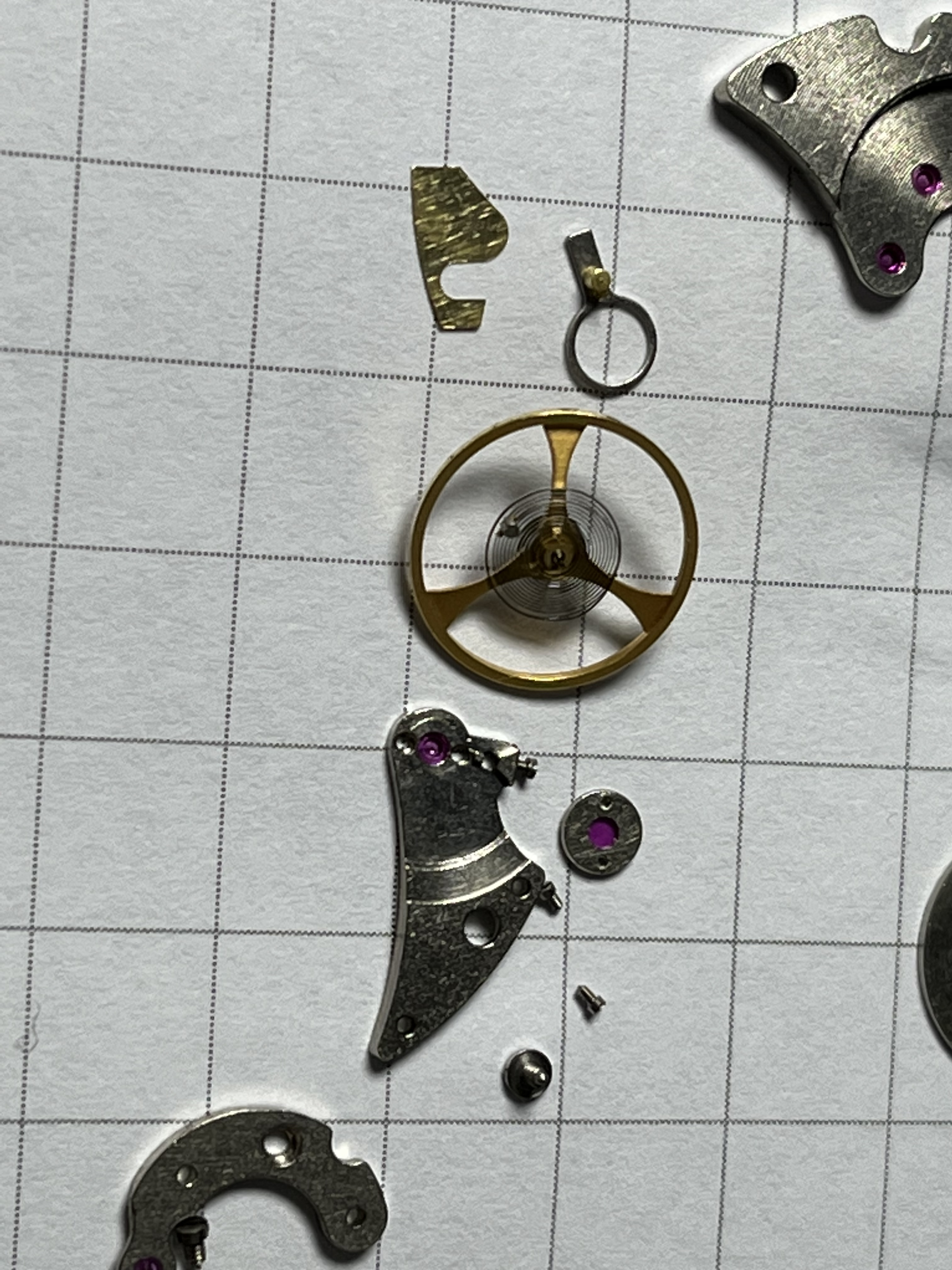

Grappig hoe je er vanuit gaat dat dat extra plaatje onder de balans ook weer terug moet. Gok dat dat net iets te veel “lucht” gaf waardoor er met de brequet spiraal wat storing kon komen. Maar dat weten de experts waarschijnlijk beter te duiden.
Morgen verder afmonteren en afstellen.
Respect voor je doorzettingsvermogen! Het opvulplaatje ligt onder de balansbrug normaal gesproken? Heb nog geen russen ontleedt dus ken ze nog niet.
Ja klopt. Maar altijd braaf terug geplaatst. Nu zal ik daar kritischer naar kijken na een service.

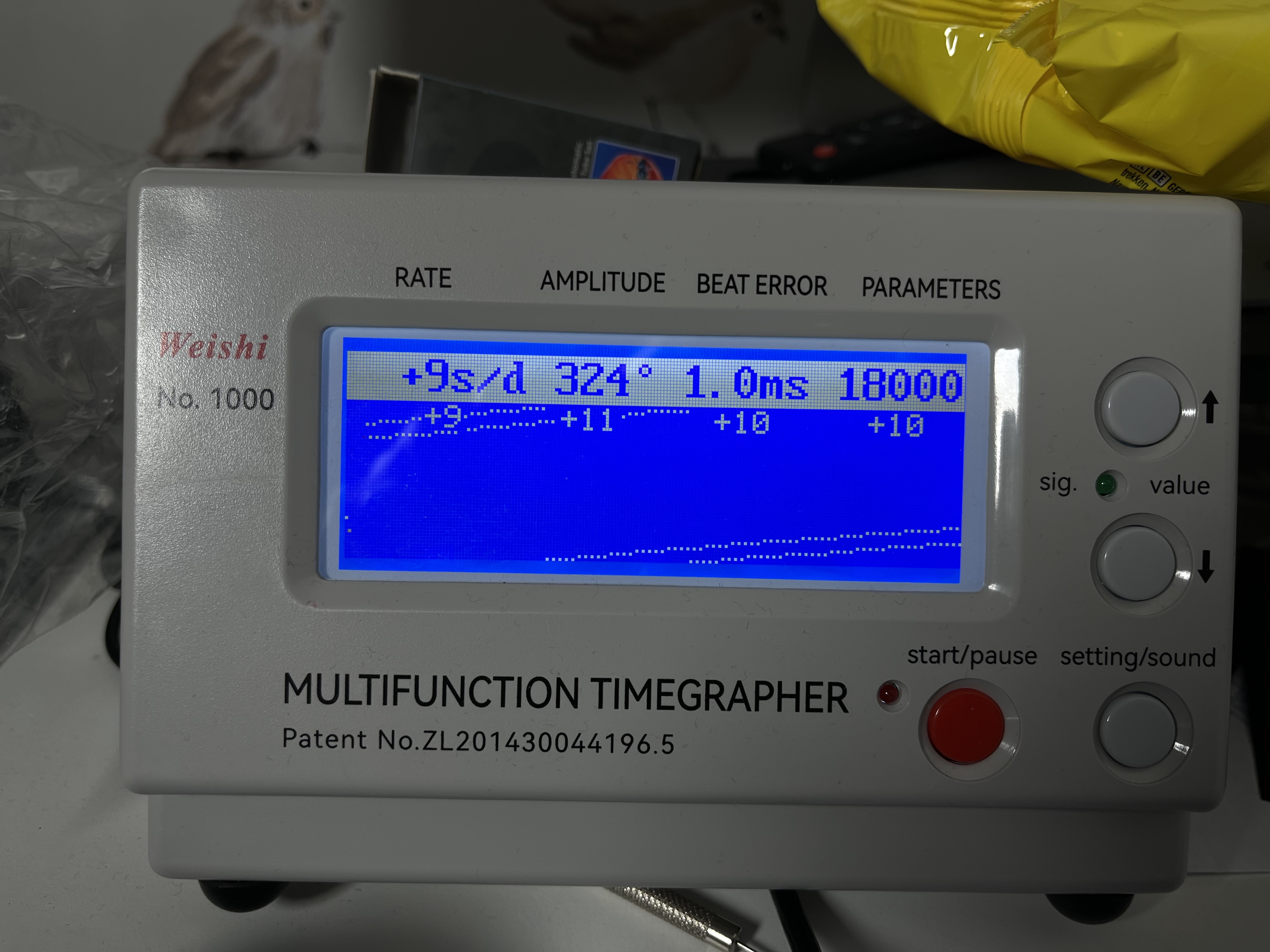

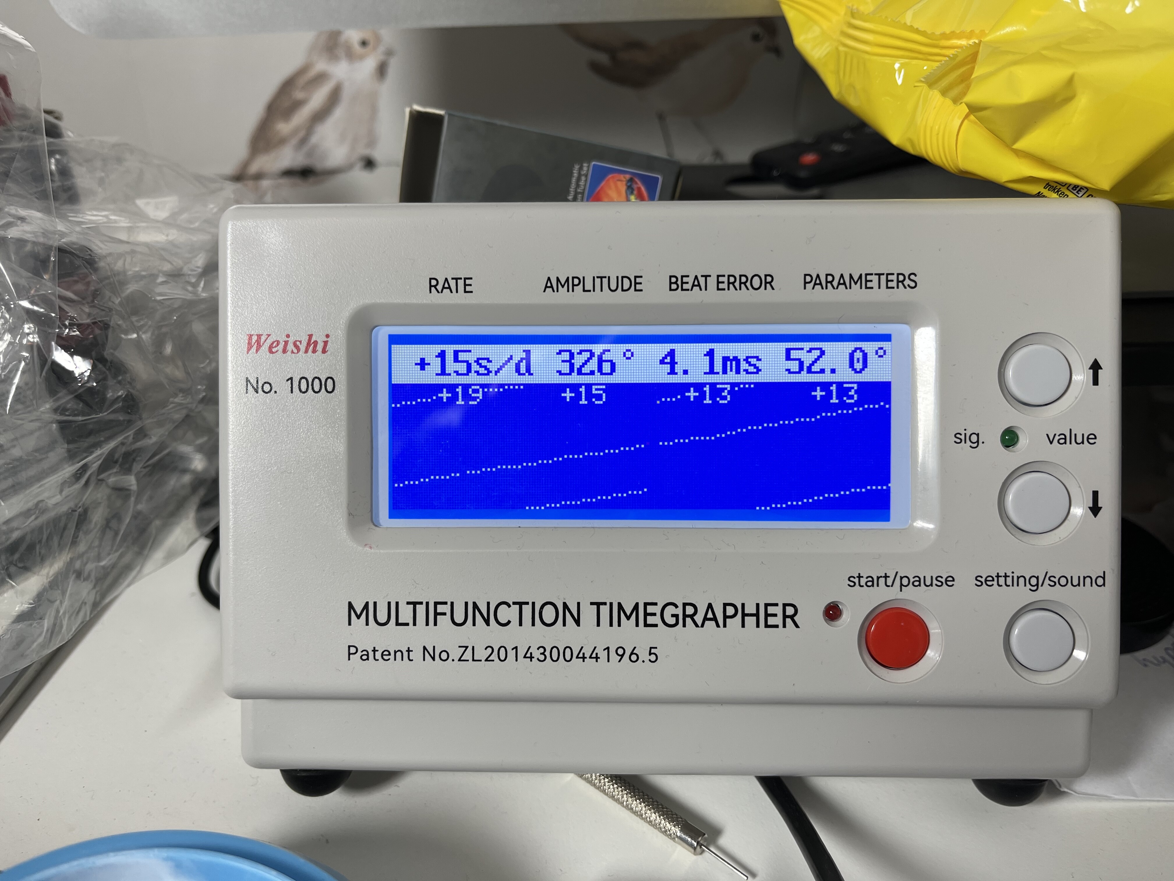

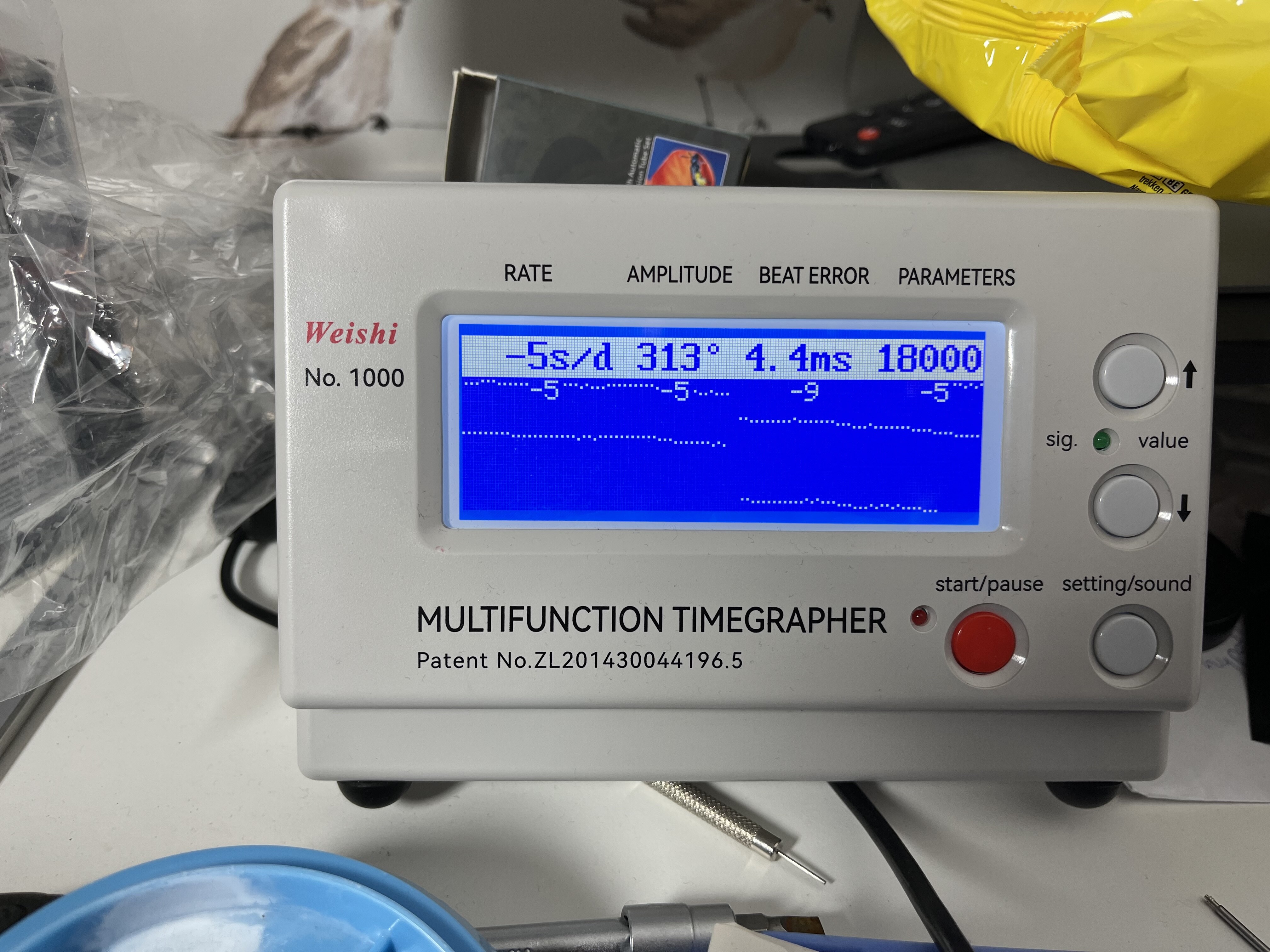

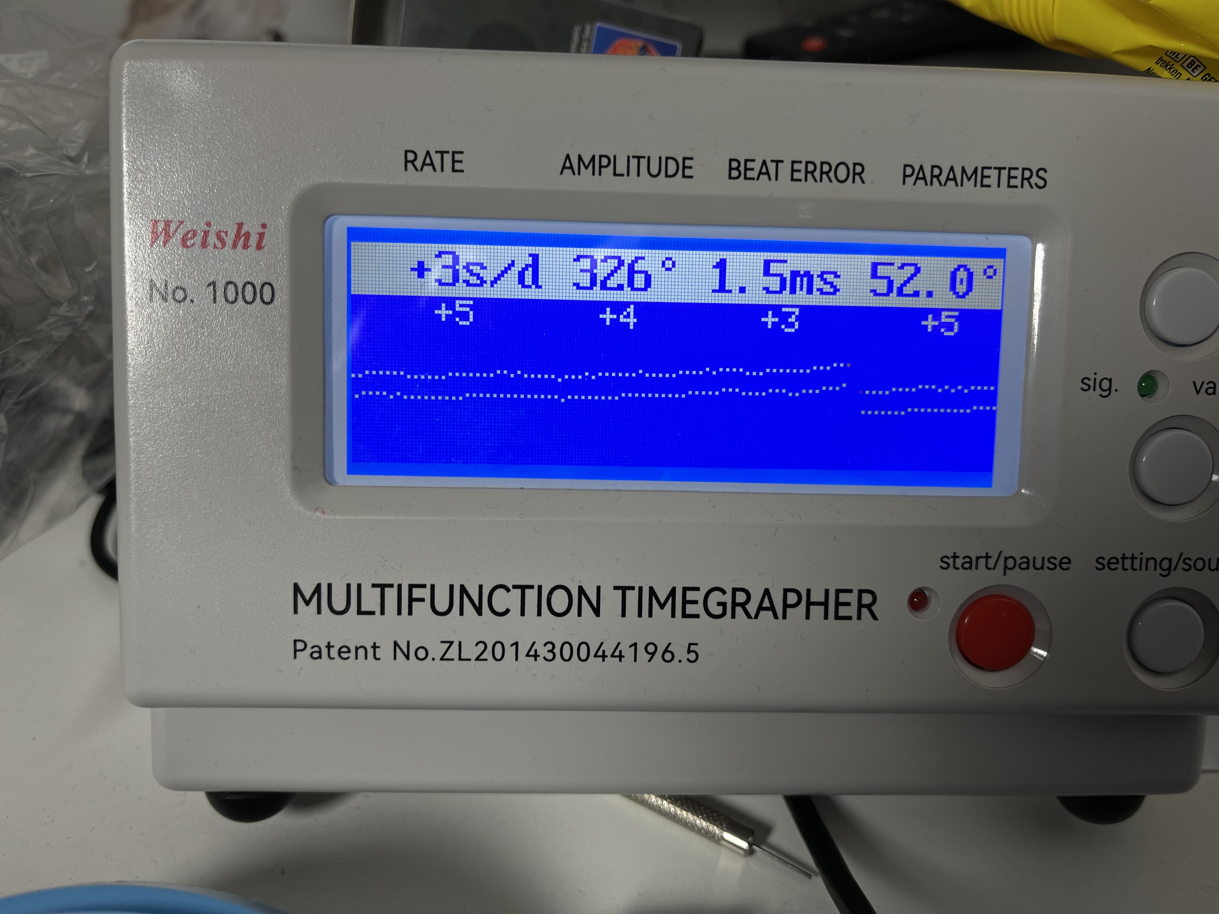

De amplitude komt ietsje anders uit als je de juiste lift angle voor dit uurwerk instelt. Die is nl. 42°
Had al een vermoeden, maar nog niet gevonden. Dank je.
Nou vandaag alles onder de wijzerplaat monteren. De opwindas en gelijk de kroon omgewisseld. Was net iets te versleten waardoor hij van uurverzet terug naar opwinden bleef hangen. Voor de schoonmaak viel de as er gewoon uit.
Even prutsen met het glaasje en hup op de computer voor de finishing touch. En op 42 graden dankzij @Scudo.
Oeps te snel gepost…
Dat zag er natuurlijk niet top uit! En opeens bedacht ik me dat de onderdelen van het uurverzet wat gemagnetiseerd waren dus even over de demagnetiseer heen en nu is het een prima resultaat voor zo’n oudje.
Plaat omlaag
Plaat omhoog
En kroon omlaag
Morgen een betere foto bij daglicht
Dat was weer een fijn projectje!
Niks meer aan doen.
