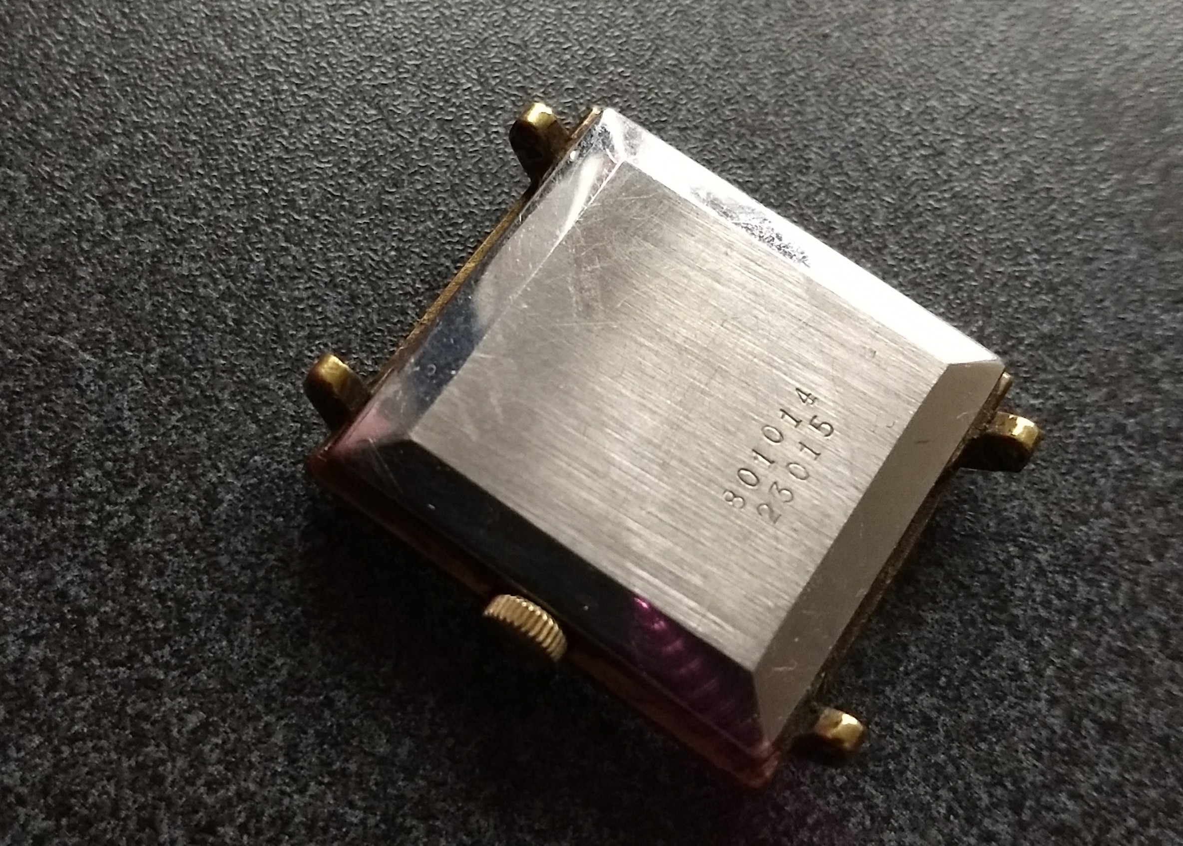

Pontiac only
Nee hoor, het nummer staat op de achterkant, maar kan moeilijk te lezen zijn.
Zo jammer die wijzerplaat, want hij loopt dapper :confused:
Ik heb het gevoel dat jouw horloge wel een vierkante Pontiac maar geen Hydraulica 3 is.

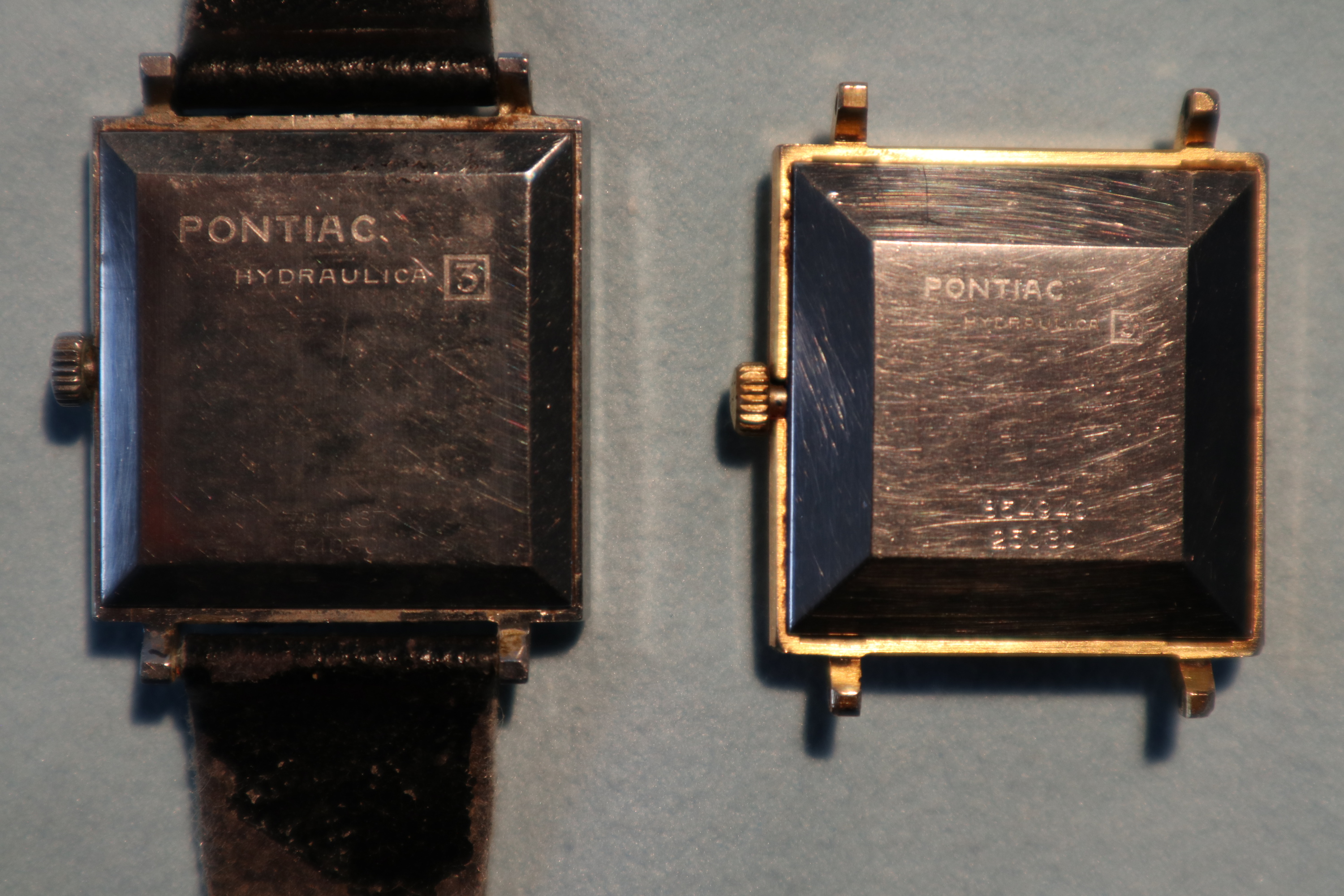

De exemplaren die ik heb hebben allemaal de gegraveerde bodem zoals op mijn foto en ze hebben ook allemaal een nummer dat op 030 eindigt.
Als je hem ooit eens opent/laat openen geeft de inscriptie binnenin uitsluitsel.
In mijn Pontiac projectenbakje heb ik er ook nog een. Inderdaad eindigend op 30
Hmmmm :thinking::innocent:
Bij de mijne de datum even juist gezet - even zwart - oneven rood :slight_smile:
Inscriptie achteraan inderdaad 30 (moeilijker leesbaar)
Als het een Hydraulica 3 is en hij is verguld staat tussen de lugs Plaqué or G20 EPSA
Als dat er niet staat is het een ander model van Pontiac
