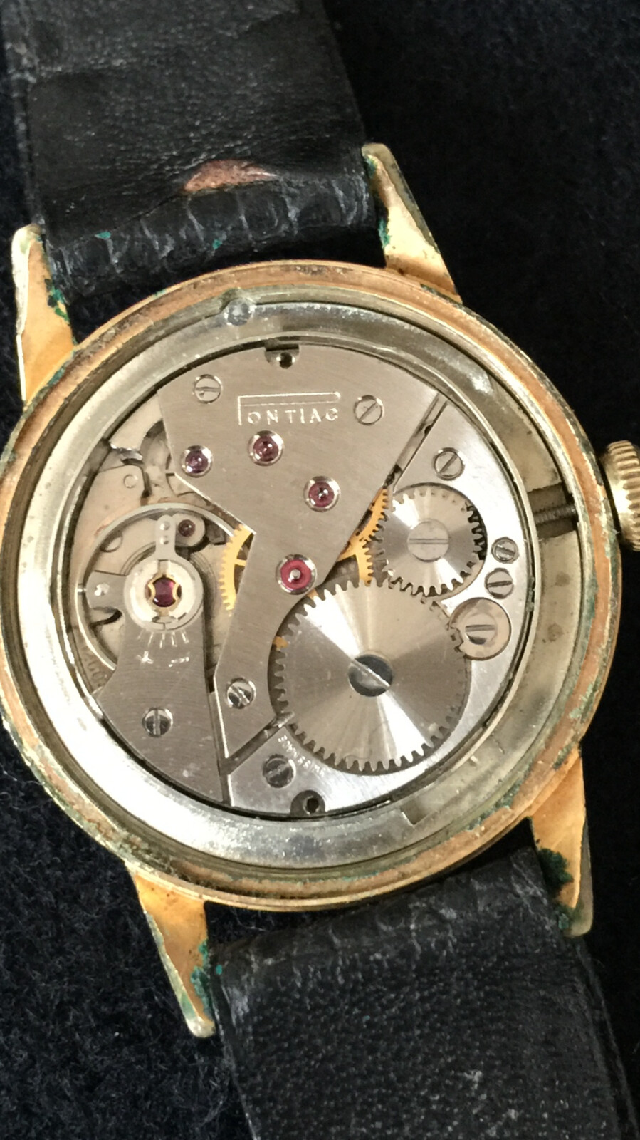

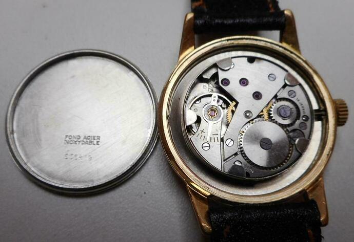

Wat wel vreemd is:
Dit werk zit in een Horloge met 2 sterren
En dit werk in een horloge met 3 sterren
Rarara wat is het verschil?
Wat wel vreemd is:
Zonder
Zonder naam op de dial
Kleine noch een grote P😟
het enige veschil dat ik zo in één oogopslag zie is de vijf lipjes aan de spacering en geen ponitac gravure
