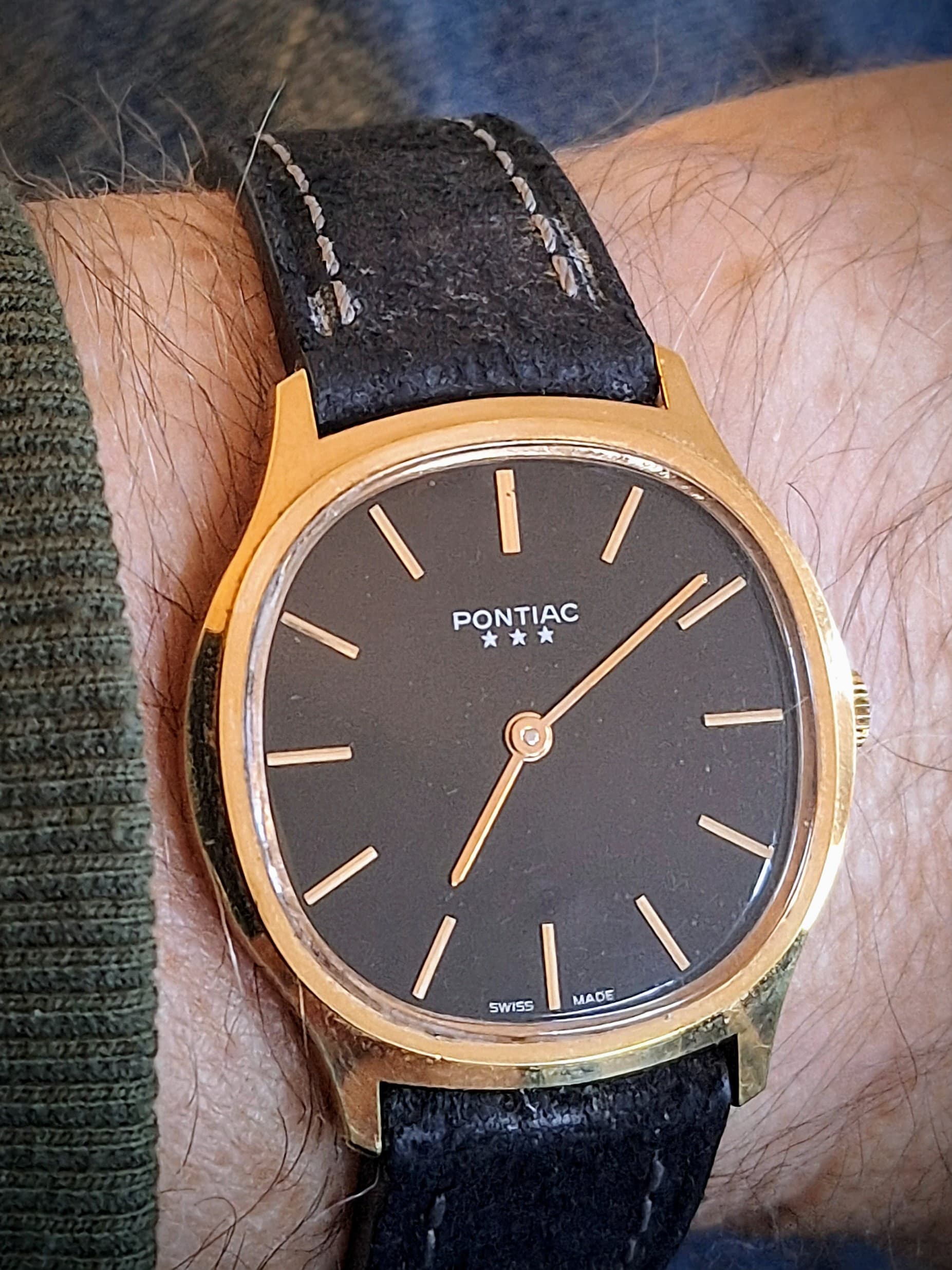

NA Pontiac ☆☆☆ Hydraulica Memomatic met ETA 2783. Dank aan @Deylano dat ik hem heb kunnen overnemen. Verse en goed uitgevoerde service!
Bijzondere dial met een donkere horizontale baan. Lekker jaren 70 dit!
