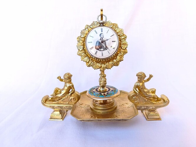

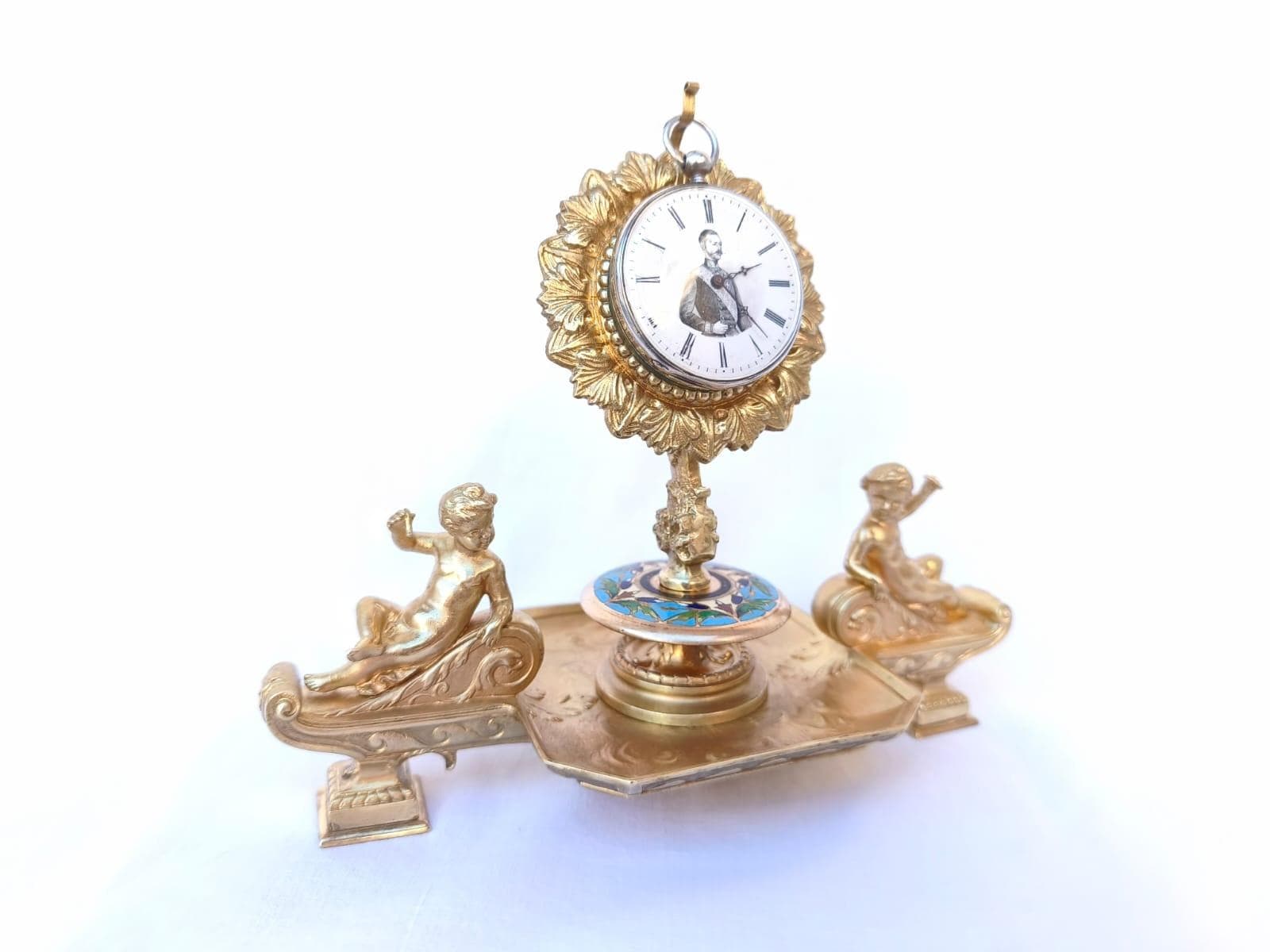

Niet de mijne, maar…
… het is wel een kunstwerkje. Moest ik meer plaats hebben en geen idee wat te doen met m’n geld, ik zou in de verleiding komen.
Jazeker, een heel fraai exemplaar.
Tja, als geld niet direct een probleem is en je hebt aardig wat zakhorloges in de collectie, dan zal het verzamelen van porte montres ook zeker een onderdeel van de collectie gaan vormen.
Ik weet als geen ander hoe zoiets gaat gebeuren, het overkomt en overvalt je.
Daar is niets aan te doen.
En als je wat ouder wordt dan is het moeilijk om afstand te doen van sommige exemplaren.
