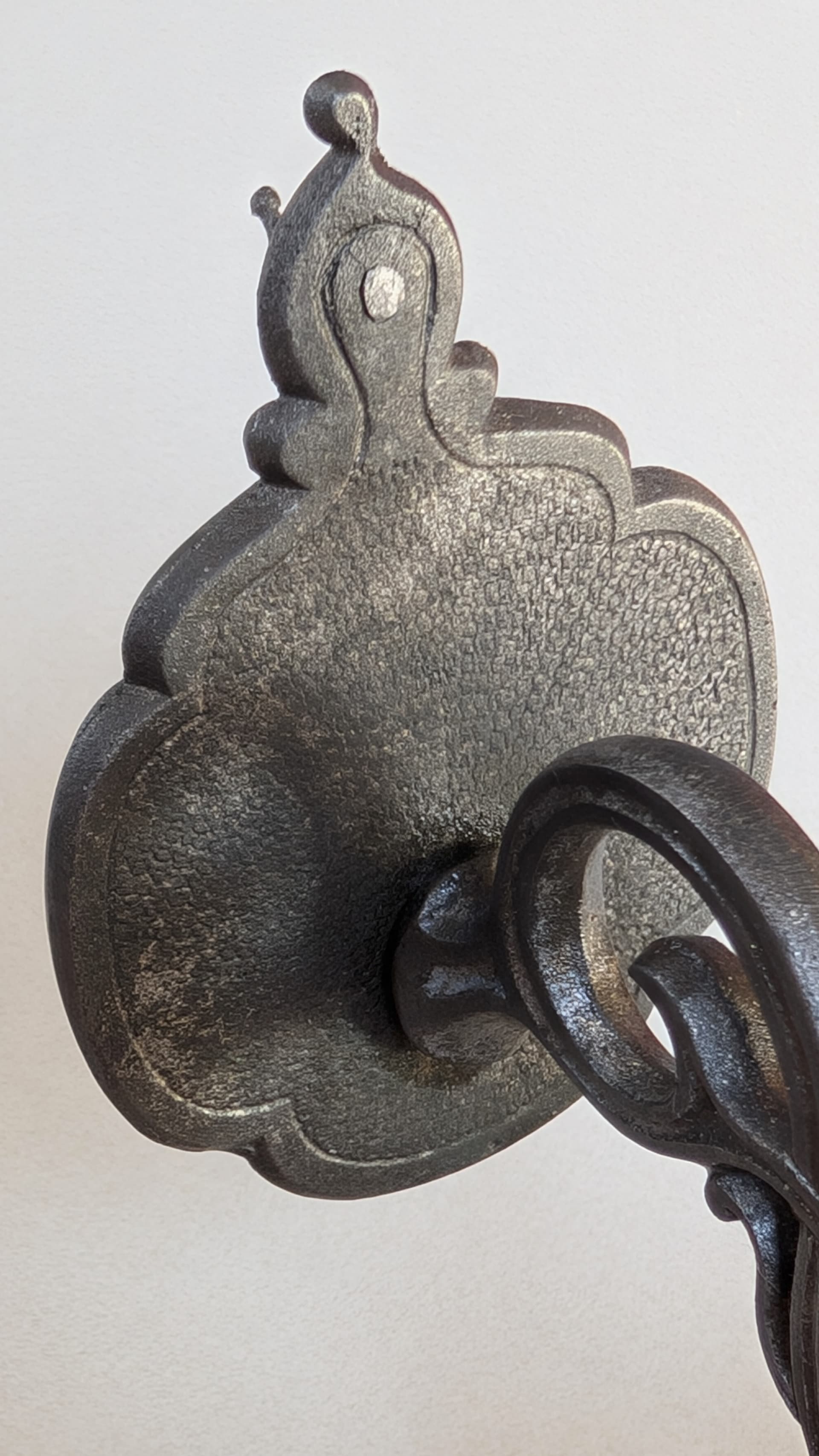

Zo, ik mag hier meespelen! Een week geleden kwam deze binnen, onder het roest maar met potentieel:
Deze week eens rustig bekeken hoe eraan te beginnen. Het ijzer had een heel mooi motief, dus overdreven wegpoetsen zou geen goed idee geweest zijn. Sowieso eerst de compleet afgeleefde kussentjes - nuja, lapjes stof op een stuk bordkarton - er af peuteren.
Daarna de bak met water in, een stuk oud ijzer opgeofferd (het heet effectief sacrificial, in het Engels) en electrolyse to the rescue.
Gore boel! Maar het mooie aan het proces is dat het al het roest weghaalt, vanuit de kleinste gaatjes, en het blanke ijzer gewoon met rust laat. Dus geen verlies van detail.
Er was in totaal 14 uur en verschillende keren van positie wisselen met de tegenpool nodig om het goed te krijgen, maar uiteindelijk…
Nog even wat magnetiet afgepoetst met een niet te hard sponsje en dan een film WD40 erover (ja, echt). Heel tevreden met het resultaat.

En klaar!

Misschien gaan die zakhorloges hier toch ooit nog onder handen genomen worden nu ze een mooie plaats hebben :smile:
Mooi geworden Lennert, :tophat:
Heel erg mooi geworden!!
Mooi weer terug tot leven gebracht, en het karakter behouden!
Mooi resultaat @LVA !

Als je het een keer goed boent met eoa wax die er een film oplegt dan zal dat wel meevallen waarschijnlijk. Ze hadden vroeger wel meer ervaring met bloot ijzer dan wij nu. Ik heb het ding goed ingesmeerd met WD40 - mits wegpoetsen van overtollige vloeistof zou dat ook goed moeten werken, we zullen het merken. :crossed_fingers:
Bijzonder mooi geworden. Wd40 werkt maar zou zelf de voorkeur aan Ballistol wapenolie geven.
Heb ik niet liggen. Goed idee eigenlijk, zou voor de Spyderco ook kunnen dienen dan. Misschien eens naar kijken. :v:
Ik gebruik het ook voor mijn messen verzameling.
Het ruikt ook lekkerder dan WD40 Je hebt er spuitbussen van en flesjes.
Inderdaad Ballistol. Het grote voordeel is dat dat niet gaat plakken, WD40 uiteindelijk wel. Ik gebruik Ballistol ook om (vintage) leren horlogebandjes mooi en soepel te houden.
