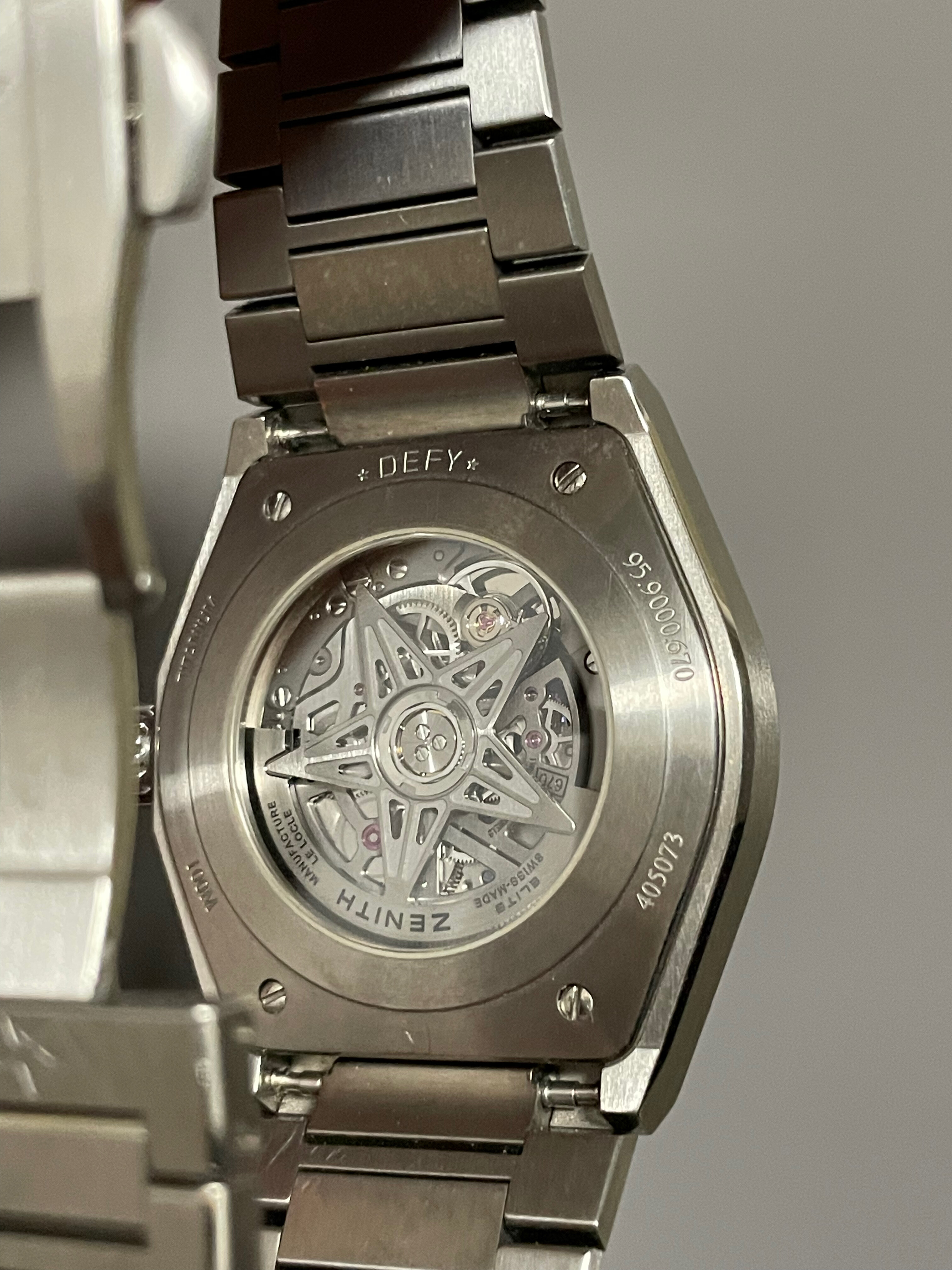

Heb je de gaten in de kast nog gecontroleerd of deze niet uitgelubberd zijn, door de springbars? Als dat zo is, dan zullen nieuwe springbars niet gaan helpen denk ik.
Als je die hoofdkabels en verticale kabels weghaalt kom je een beetje in de buurt van wat Zenith uithaalt
@GerardNijenbrinks: nieuwe pennen eerst in de kast plaatsen zonder band. Dan kun je voelen in hoeverre er bewegingsvrijheid voor de pennen is. Uitgesleten boringen na 2 jaar lijken mij wat vergezocht maar wie weet.
Als de pennen goed passen, band erop. Check dan vervolgens wel of de punten van de pennen echt goed in de lugs vallen. Ik heb een Seiko waarbij dat soms niet lekker gaat; omdat de endlinks nogal kritisch passen staat de pushpen iets scheef als ik niet oplet, daardoor is de band bij mij wel eens losgekomen.
Vervolgens periodiek de boel checken. Als de pennen buigen dan moet dat ook ten koste gaan van de aansluiting tussen kast en end link.
Bestel vooral een paar sets pushpennen, en wissel ze preventief bijvoorbeeld elk kwartaal

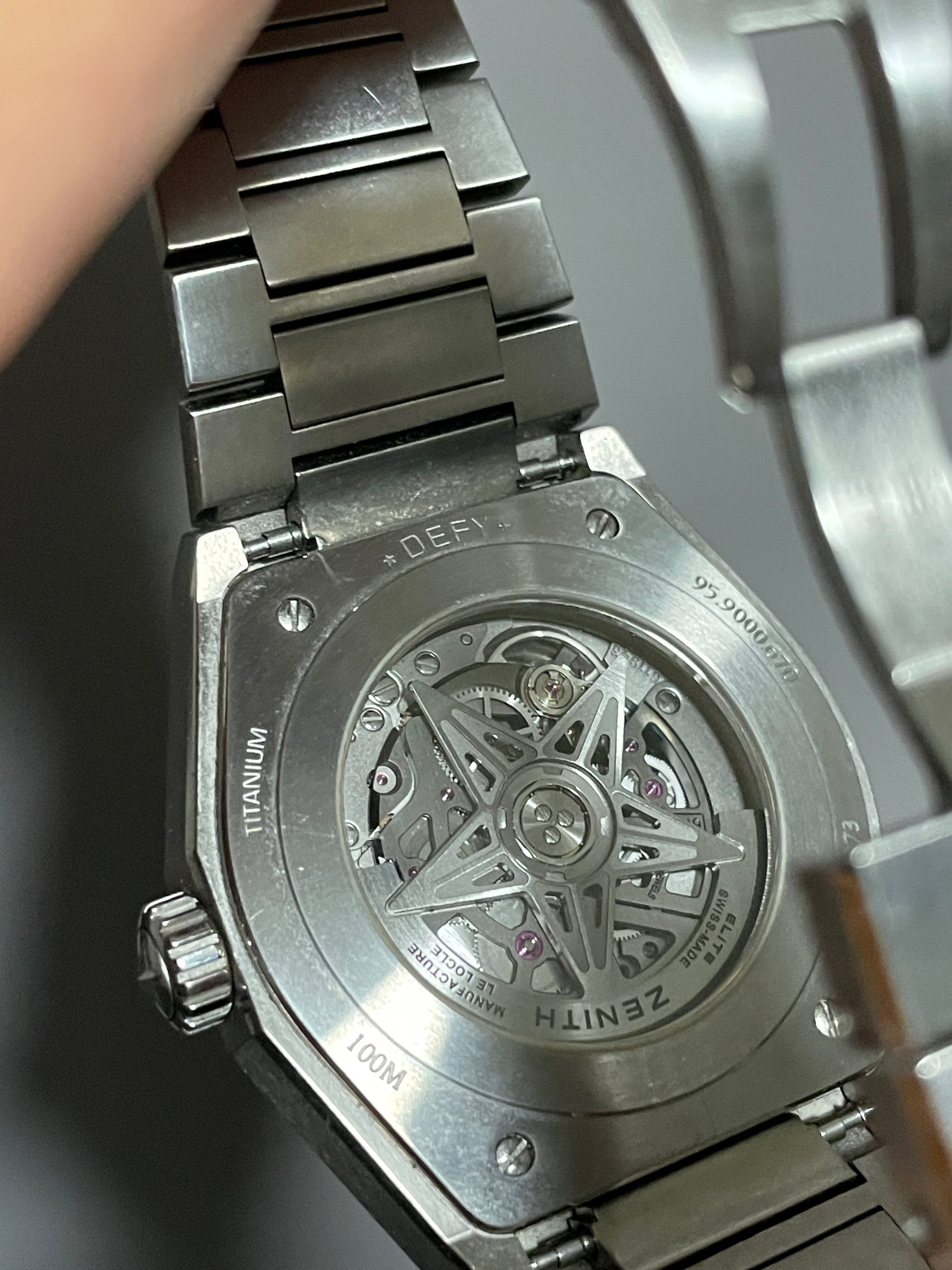

Belofte maakt schuld. Vandaag even gekeken en snel een foto gemaakt. Ik zie zo meteen niks vreemds, behalve dat ik het horloge beter moet reinigen…
Ik begrijp wat je zegt, maar hij ligt op z’n zij met de kroon naar beneden.
Die bandpennen zien er perfect recht uit…
En misschien een andere gekke vraag; Draag je je horloge los om de pols? Maw, hangt ie wel eens voorbij de knokkel van je pols?
Als dat zo is, en je buigt je pols, komt er enorm veel trekspanning op je band en dus op je push pins te staan.
En dan niet te strak aantrekken op de rol of op een kussentje, want dan blijft er ook spanning op staan
Hij zit best wel los inderdaad. Een hele schakel er uit gaat echter niet, want dan zit de band net te strak. Het kan best zijn hoor dat er daardoor af en toe teveel kracht op de band pennen komt.
Niet zo best. Het horloge is bij Zenith ‘hersteld’ (nieuwe handpennen gemonteerd) maar er is helaas niets verbeterd of opgelost. De pushpins zijn inmiddels weer verbogen, en voordat het horloge weer van m’n pols valt, probeer ik het nu zelf met een ander type puspins op te lossen. Die staan in bestelling bij Cousins UK.
