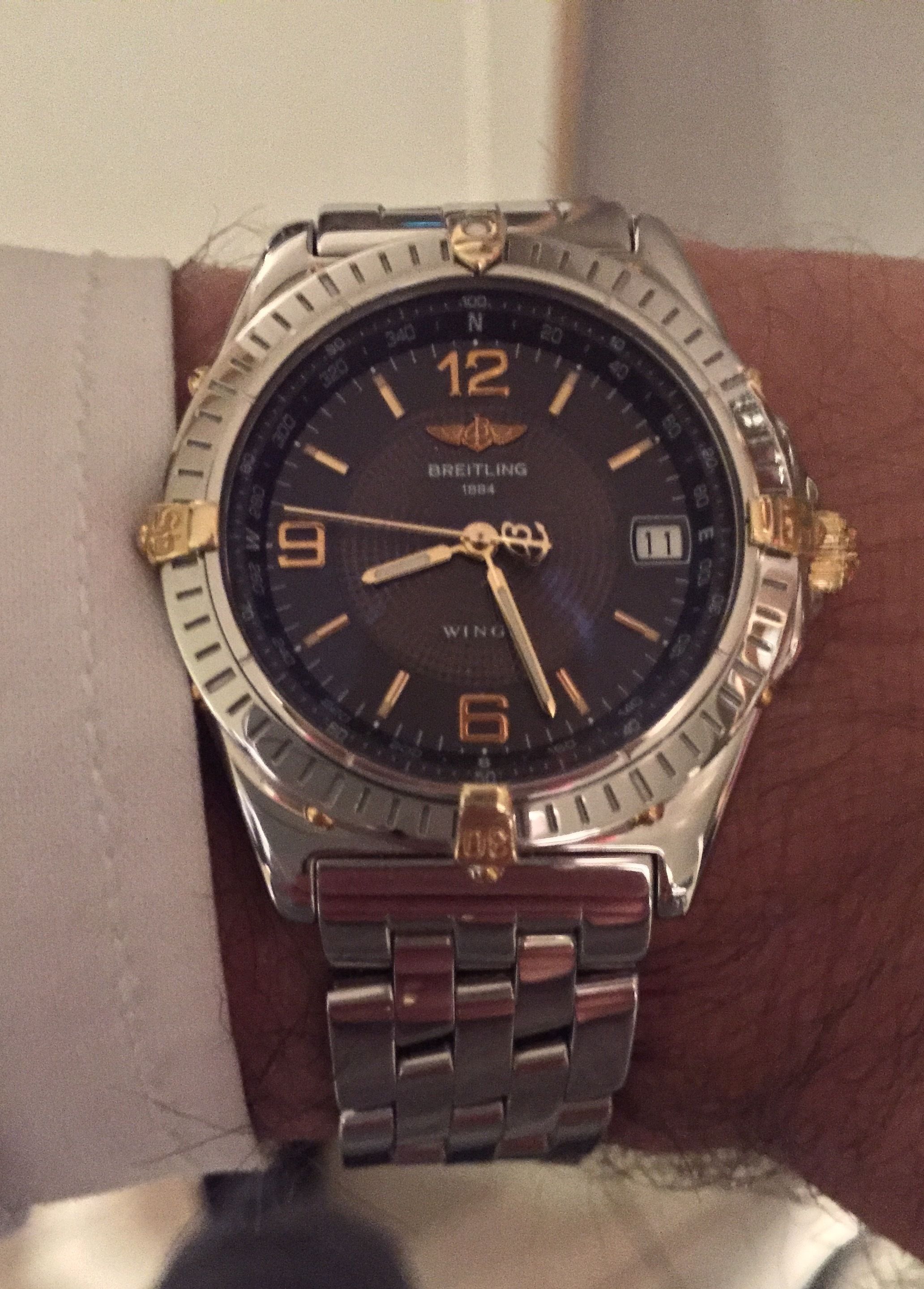

Vandaag eindelijk het horloge teruggekregen.
Hij is helemaal nagekeken door fa. Koster en heeft een zgn. “repassage” gekregen. (Dat schijnt een full service beurt/de meest uitgebreide beurt te zijn?)
Er is aangegeven dat er een aantal onderdelen nu zijn vervangen die nog nooit vervangen waren, maar bij vorige service beurten wel vervangen hadden moeten worden. Hopelijk waren dat dan nou net juist de onderdelen die de slechte gangreserve en het plotselinge stilstaan hebben veroorzaakt. De gangreserve zou nu dan ook goed moeten zijn. Volgens de dame van fa. Koster heeft het horloge daar bijna 2 dagen gelegen voor opsturen en liep het nog steeds. Komt m.i. dan aardig in de buurt van de 40 uur die het zou moeten zijn. Het was altijd maar iets van 10-12 uur…
Hij is weer mooi gepolijst en hangt weer lekker om mijn pols te schitteren!
De Tissot Racing Touch kan de kast weer in, het is weer Breitling tijd.
Ik hoop dat ik nu weer een flink aantal jaren zonder problemen vooruit kan. Volgens de dame van fa. Koster moet ik nou toch zeker weer een jaar of 4 á 5 vooruit kunnen zonder verstoringen.
De tijd zal het, in dit geval letterlijk!, leren…
Het is kosteloos opgelost en daar ben ik heel tevreden mee. Ook de juwelier heeft voor het bemiddelen niets gerekend, dus dat gedeelte is geheel naar mijn tevredenheid opgelost. Nu nog weer het vertrouwen in Breitling terugkrijgen!

Nu nog een fotootje natuurlijk!! :grin::+1:t2:
Eind goed, al goed. Jammer van de lijdensweg die eraan vooraf ging. In ieder geval proficiat met het eind resultaat :+1:. En idd nu nog een fotootje :wink:.

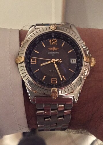

Dank allen en hierbij een foto met de Breitling “in actie”, geschoten vanaf de pols.
