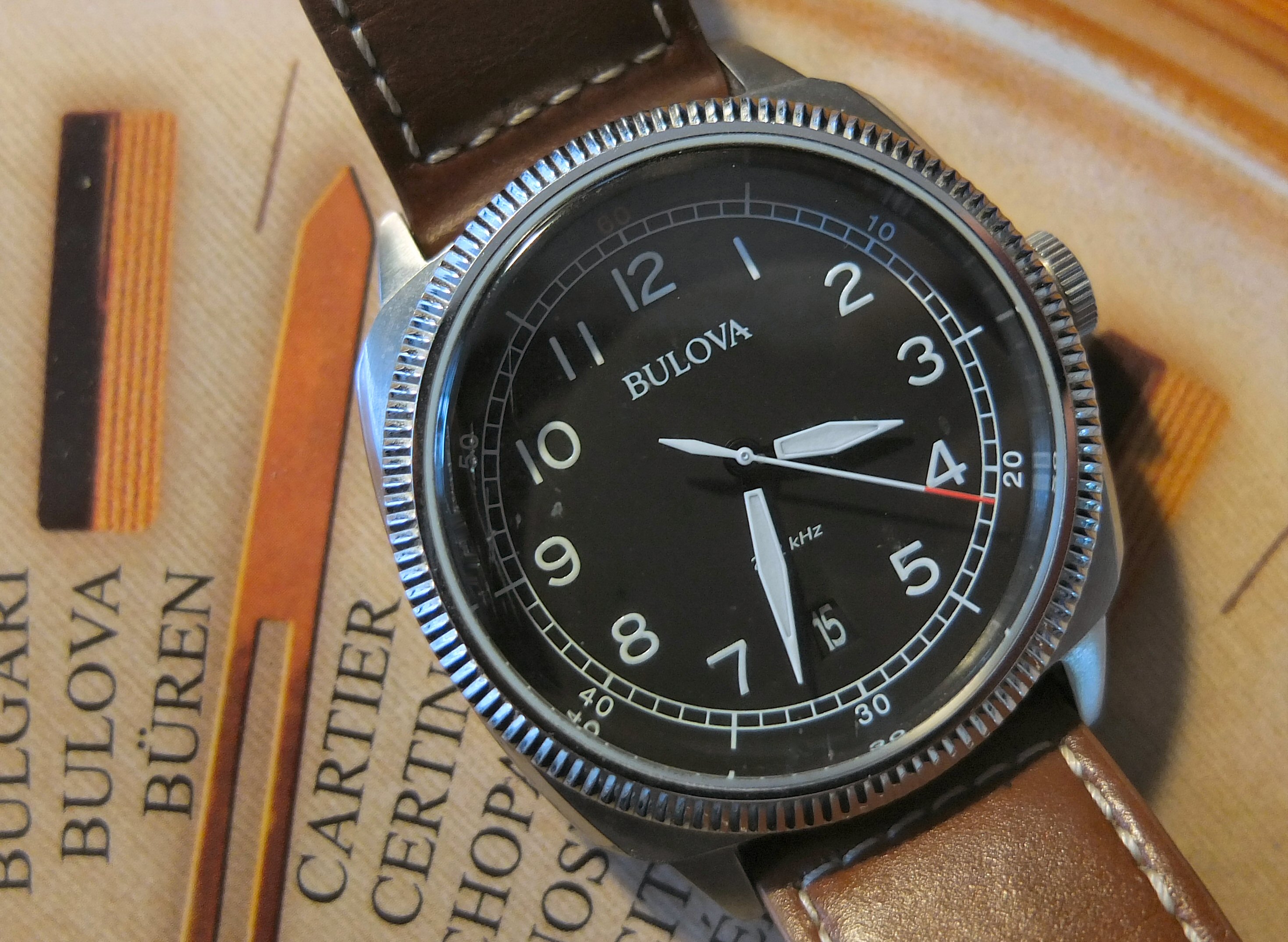

Ter afsluiting een plaatje van mijn Bulova UHF, die ik nu ongeveer 3 jaar in gebruik heb en die nog steeds loopt op de originele batterij die er bij aankoop in zat.
