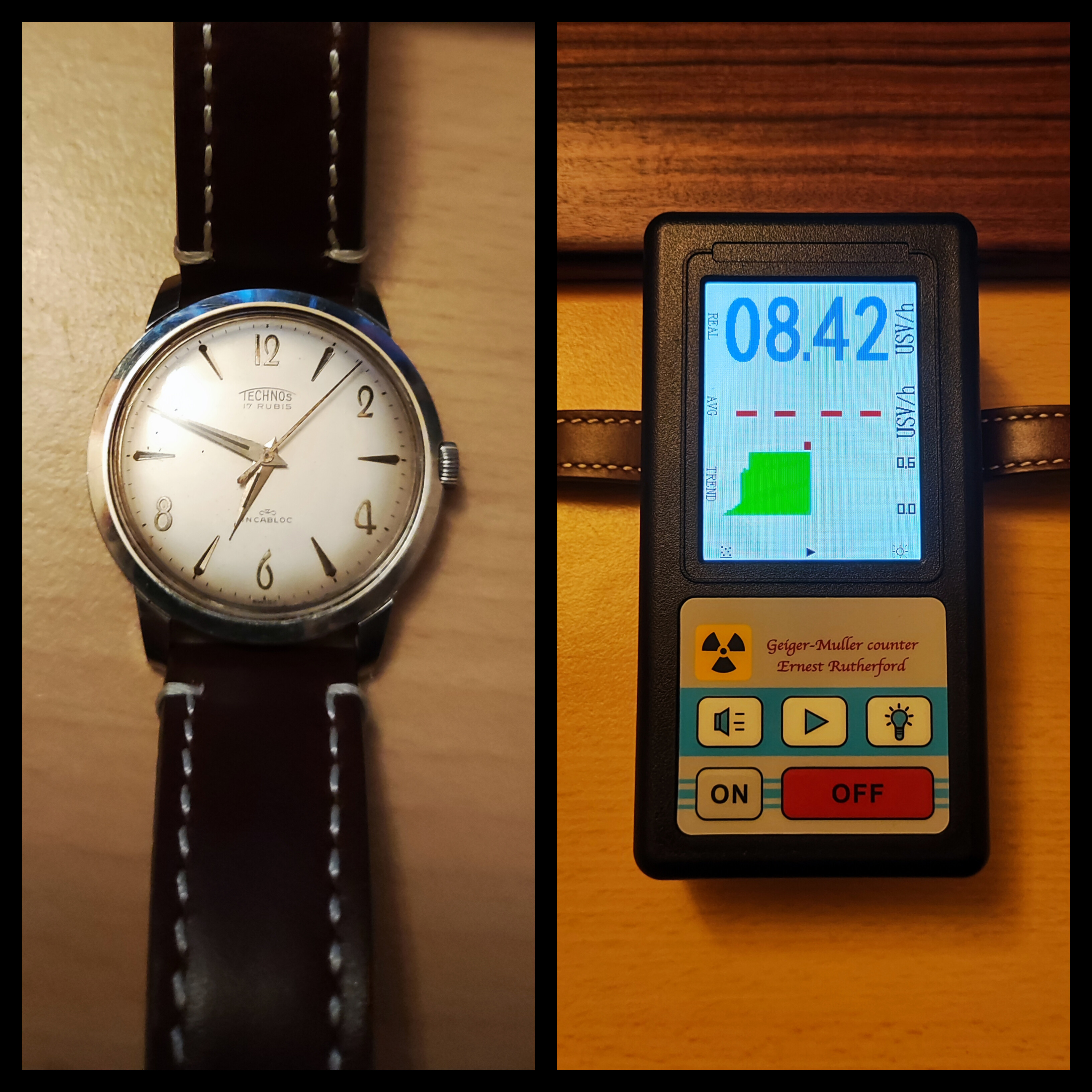

Ik heb mijn dosimeter ontvangen! Dus ben ik meteen aan het meten gegaan. Ik heb een eenmalige piek gemeten van 0.4 en 0.3 uS voor de rest schommelt hij tussen 0.36 en 0 uS. Dan mag ik er vanuit gaan dat we mijn horloge alvast geen radium bevat? Ik woon op 20km vogelvlucht van SCK in Mol misschien ook nuttige informatie.
Hoi, kijk eerst even wat je zonder horloge meet, de achtergrond straling (huis, kosmische straling). Normaliter is dat 0,1 uSv/h. Houd daarna het horloge aan alle zijkanten van de GM teller om uit te vinden of er radiumverf is gebruikt. Je weet namelijk nog niet waar in de GM teller het telbuisje precies zit.
Hey Folkert, de geiger buis zit aan de linkerzijde. Dat had ik op voorhand reeds even gecontroleerd.
Ik heb de meter eventjes op de keukentafel geplaatst en meet de volgende waarden als piek en schommelt de waarde tussen de 30 en de 0.06uS
Ok gemiddeld 0,14 is normaal voor de achtergrond. Horloge is dus zonder radiumverf?
Neemt niet weg dat ik toch voorzorgsmaatregelen ga nemen zou ik het horloge nog eens openen voor onderdelen te recupereren.

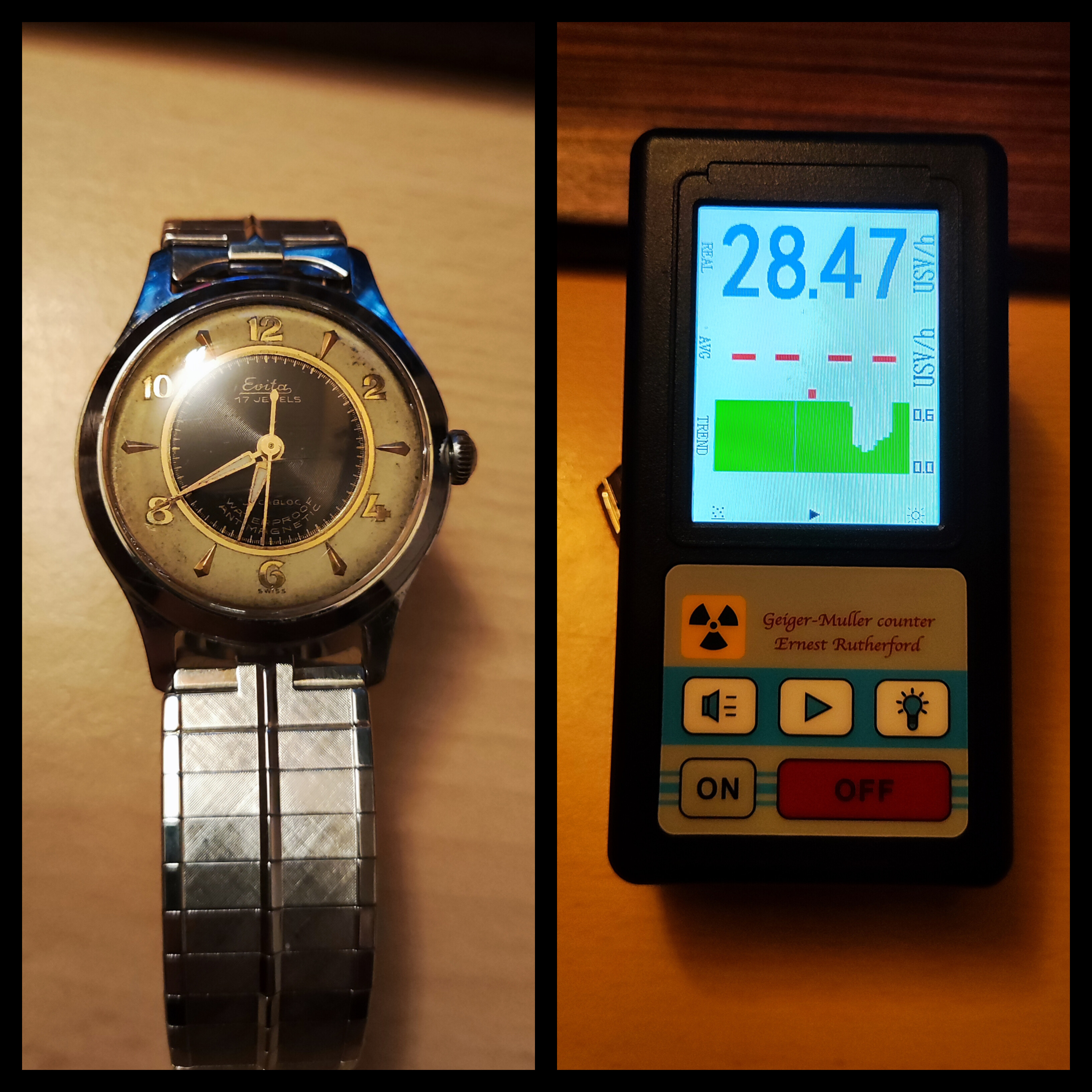

Ook hier vandaag de dosimeter binnen gekregen en meteen mijn Technos maar even gemeten en die gaat dus niet meer open
Ik had ook nog een Evita liggen die ik zeg eigenlijk helemaal niet verdacht, maar daar “schrok” ik een beetje van. Die blijk dus ook vol radium te zitten en nog wat heter te zijn dan de Technos
Deze heeft mij dus wel even wakker geschud, want ik had niet verwacht dat deze Radium zou bevatten, maar dat is heel duidelijk een misvatting van mij en zal vanaf nu een stuk voorzichtiger zijn en eerst meten voordat ik ergens aan start.
Zo zie je maar: meten is weten!
Als ik die wijzers zo zie … toch wel goed te zien
Ja deze lijkt mij toch ook wel duidelijk; jaren 50 design en lume in de wijzers; vrijwel zeker radium dus. Tenzij het ooit een keer verwijderd is natuurlijk.
Bij nader inzien helemaal mee eens, maar goed dat zal me nu niet meer gebeuren.

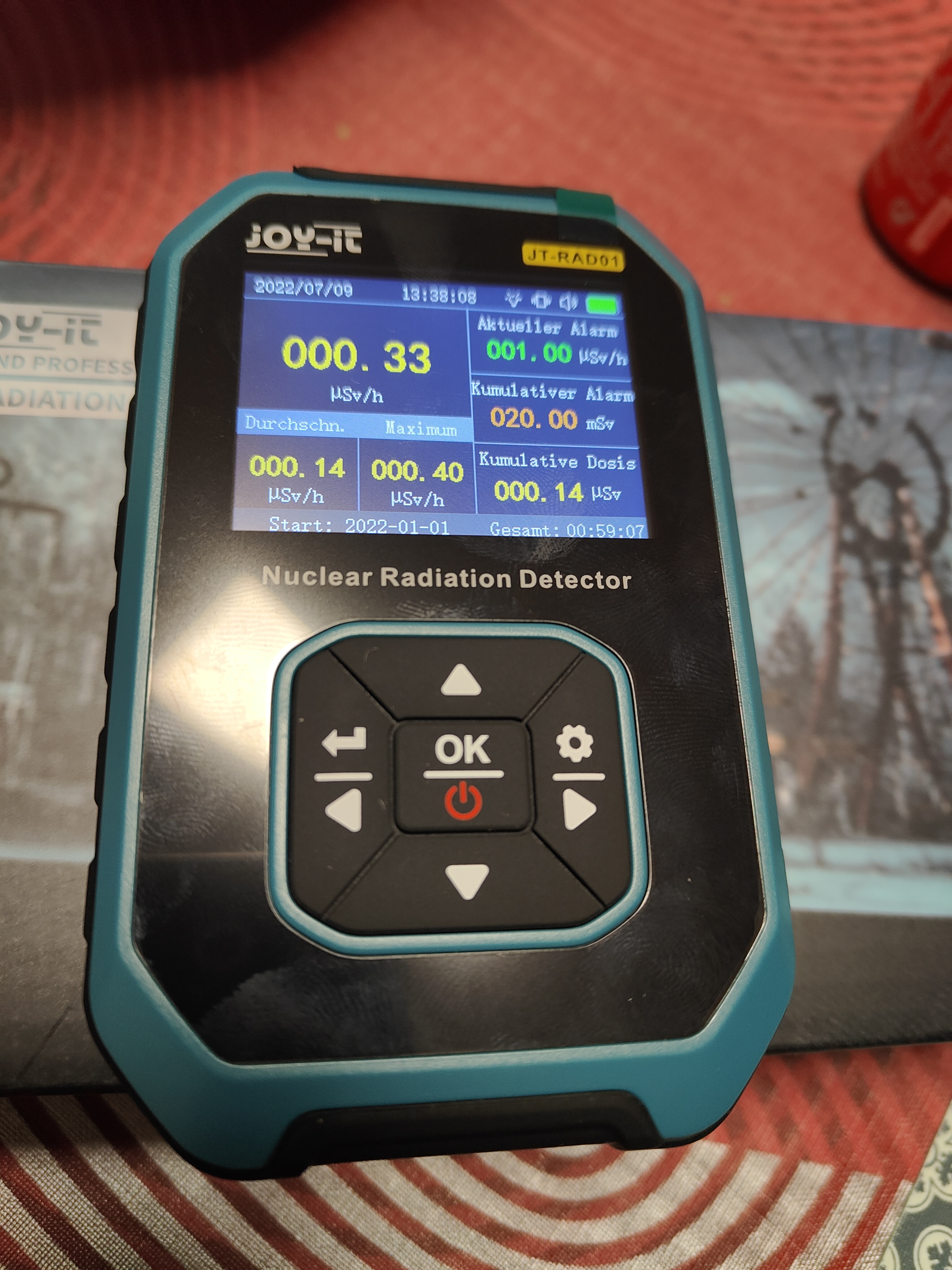

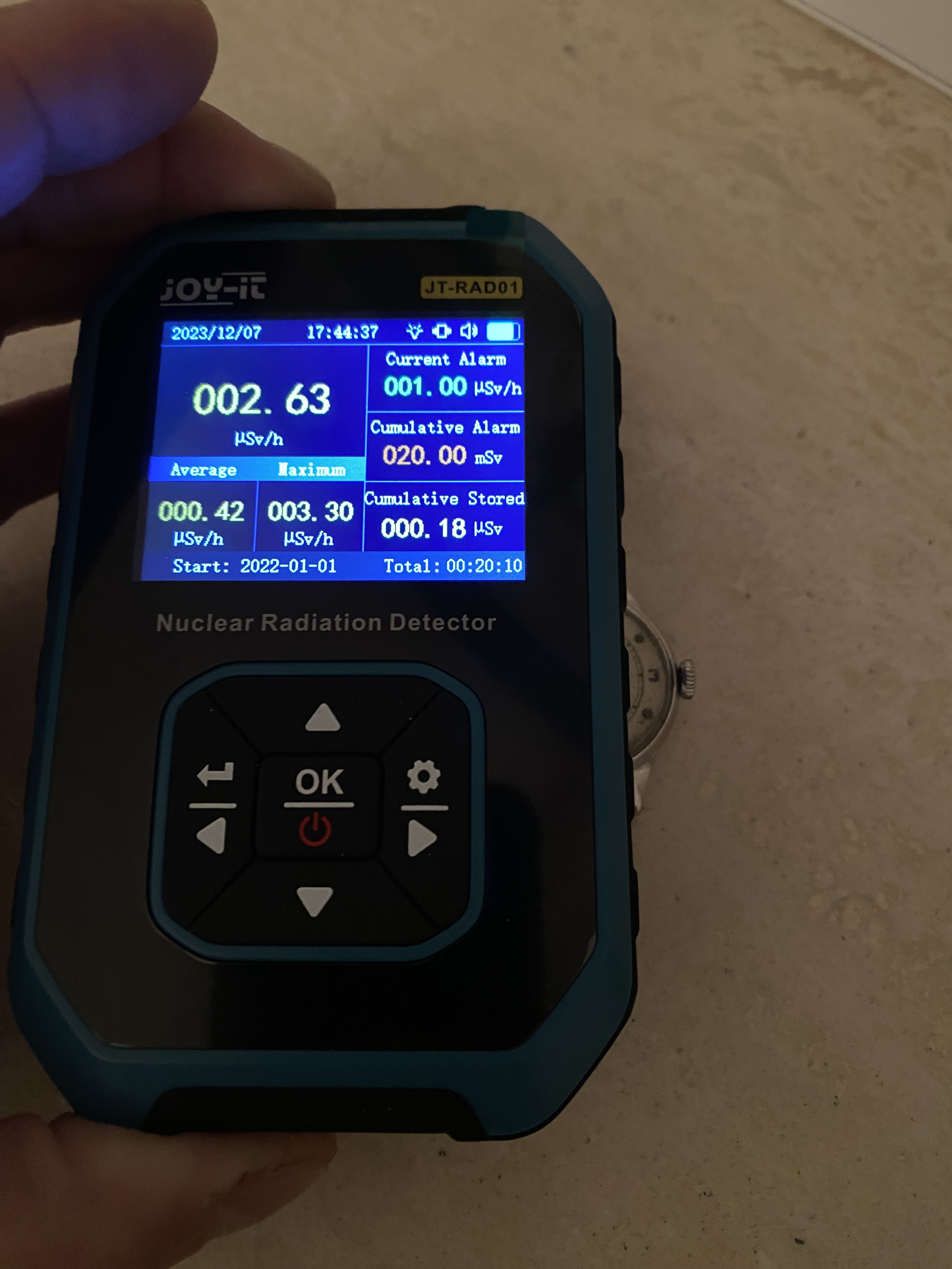

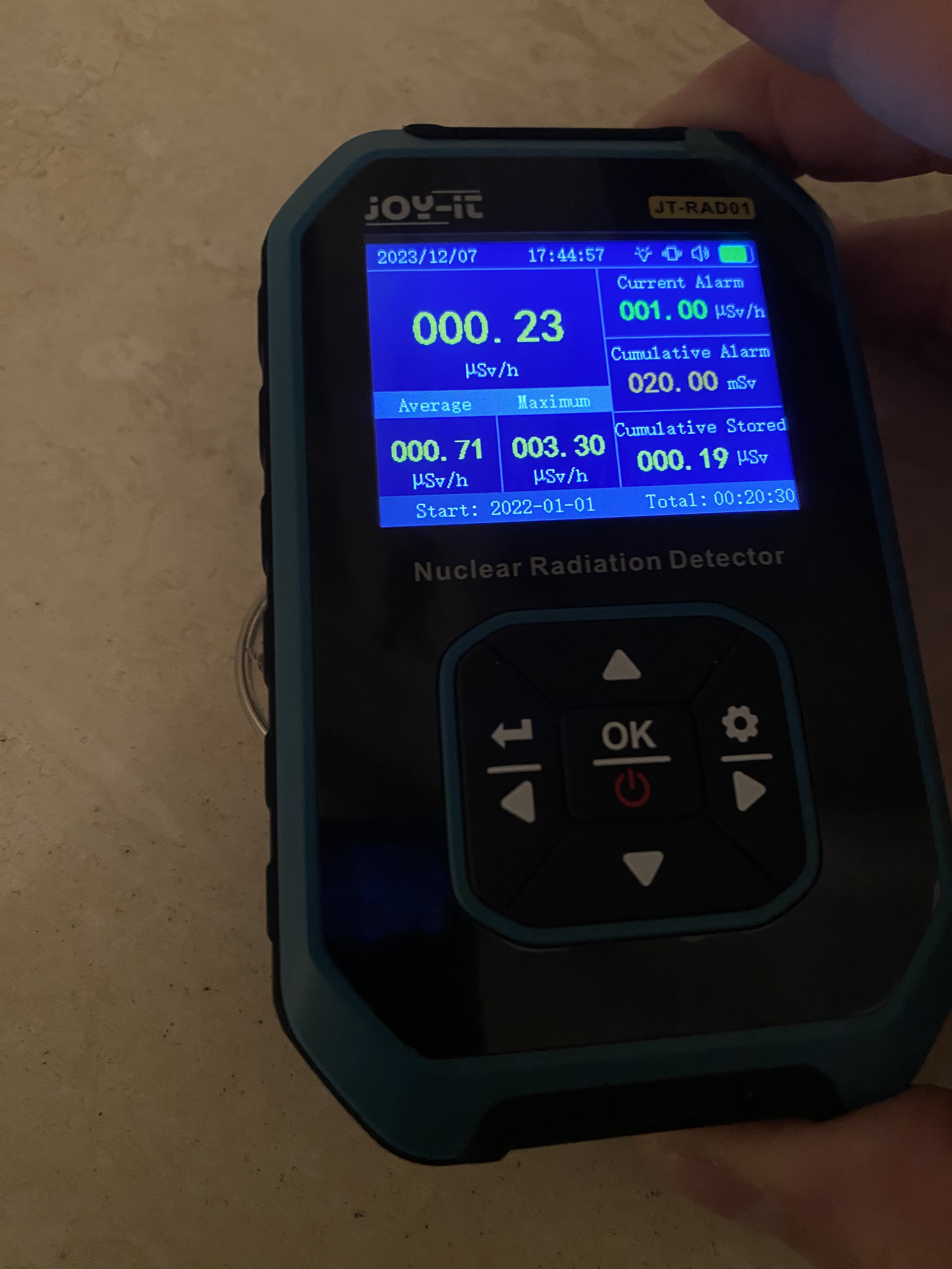

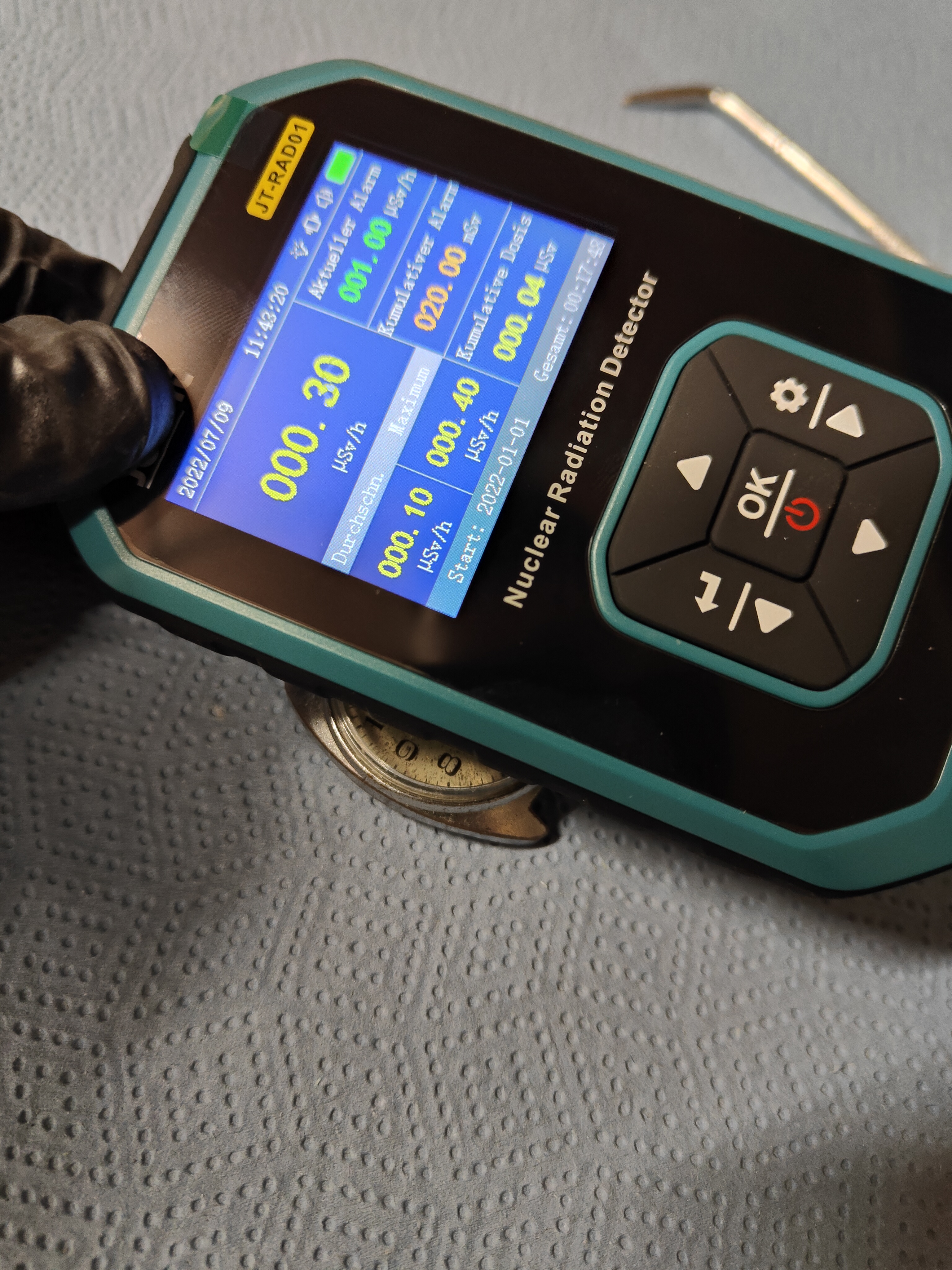

Hoi, ik heb dezelfde meter en ik ben vrijwel zeker dat de GM telbuis aan de rechterkant zit bij dit type.
Meting onder linkerkant.
Meting onder rechterkant.

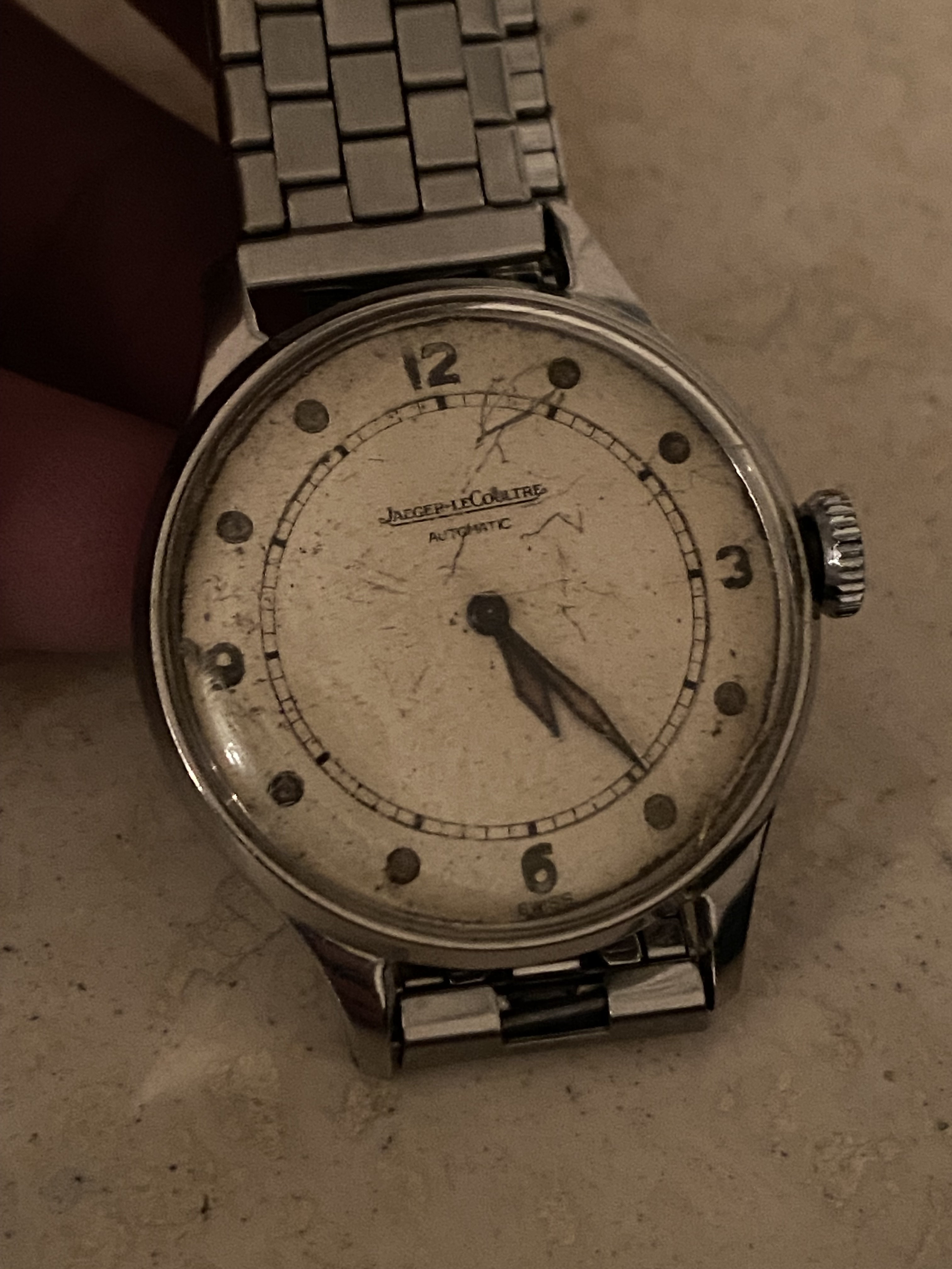

Heb dit horloge altijd gekend van kinds af en heb dit sinds het overlijden van mijn vader in mijn bezit. Had er vroeger geen flauw benul van dat deze ook radioactief was.
Tussen 4 en 5 zit een barstje in de plexi maar er is geen stuk uit. @fdpg1963 Ik hoop dat dit oké is.
Als je er bang voor bent wil ik er graag voortaan voor je op passen. Een nieuw plexi zet ik er dan ook wel op.
Ah nee, niet bang voor hoor maar je mag me wel het plexi glaasje bezorgen
Dat is overduidelijk, buis zit rechts.
Dan zal er geen radiumverf naar buiten kunnen en is er geen gevaar. Mooie JLC! Veel merken, ook topmerken, gebruikten radiumverf.
