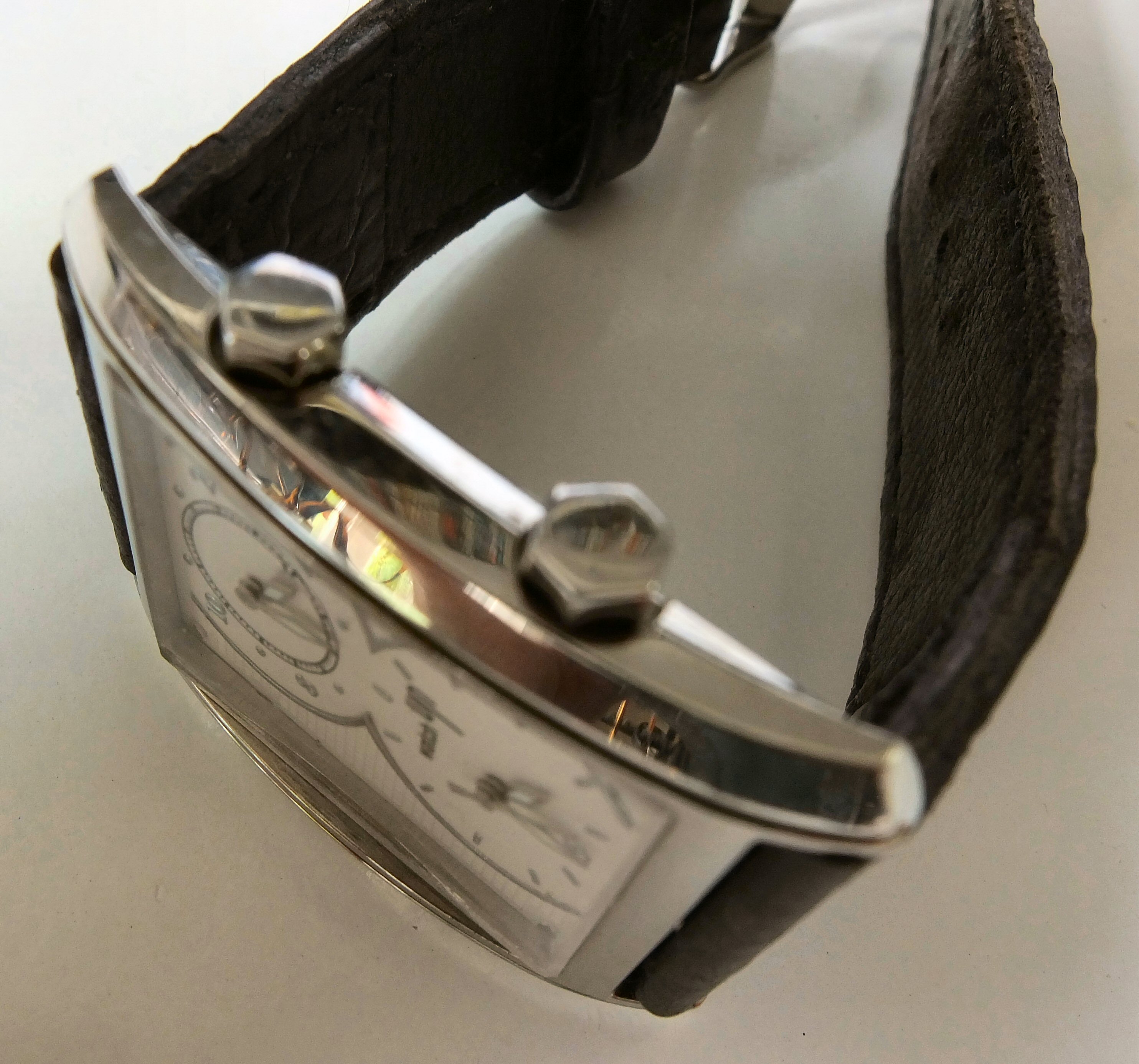

Het ding kwam bij mij terecht omdat mijn broer enige tijd geleden een wat ongelukkige beweging maakte en het mineraal glas versplinterde tegen een punt van zijn granieten keuken aanrecht.
Repareren was geen optie, gezien de te verwachten kosten en de lage aanschafprijs, dus was het klokje total loss en kwam het bij mij terecht samen met wat andere uurwerkjes waar hij geen belangstelling meer voor had.

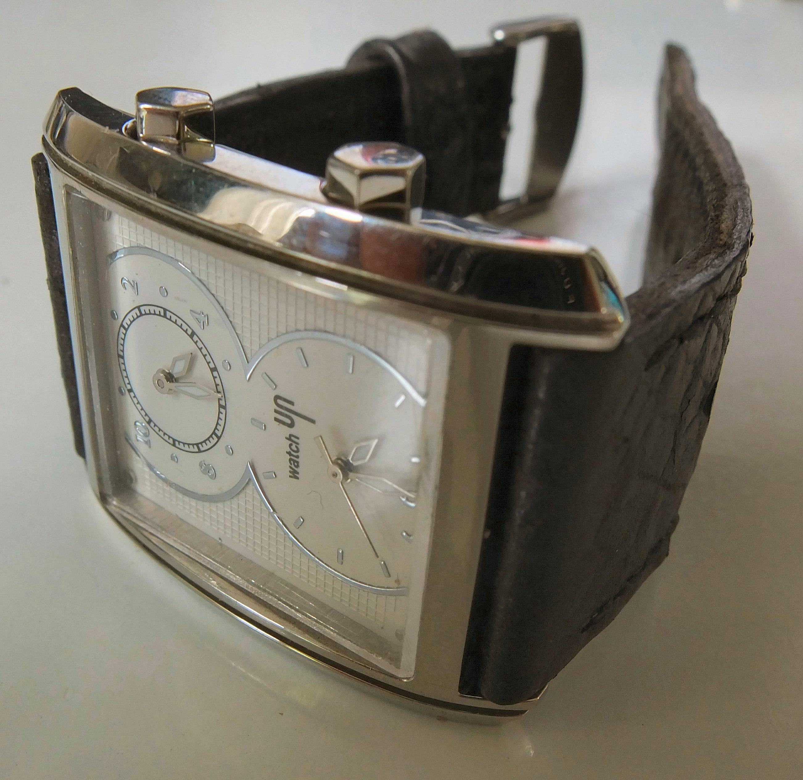

Ik besloot er toch maar eens goed naar te kijken en gewoon te proberen om het glaasje te vervangen. Niet omdat het moest, maar omdat ik wilde weten of (ik) het kon. Ik had nog een klein stukje hard acrylglas van ca. 2,5 mm dik. Dit was weliswaar vlak en niet gebold zoals het origineel in de WatchUp, maar voor een experimentje vond ik dat wel bruikbaar. Dikker plexi gebruiken en dan aan de bovenkant bol slijpen vond ik een te ingewikkelde klus, omdat ik daar denk ik ook het juiste (frees?) gereedschap niet voor heb.

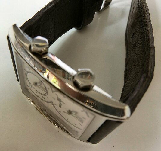

Maar eerst moest het versplinterde mineraal glas er uit. Klikdeksel er af en met het nodige pielwerk de beide opwindasjes er uit gehaald zodat het werkje veilig apart kon worden gelegd.
Met een hamertje en een houten dreveltje tikte ik vervolgens de stukken glas los. De kleine scherfjes die in de sponning van de kast bleven zitten bleken vastgelijmd. Ik gokte op een cyanoacrylaat achtige lijm. C.A. lijm is op te lossen met aceton en ja hoor, de stukjes met de zacht geworden lijm kon ik er zo uit pulken met de punt van een scherp geslepen priem. Nog wat napoetsen met aceton en een wattenstaafje en de sponning was weer schoon.
Vervolgens met geduldig meten, passen, weer meten, vijlen, nog eens meten en vijlen en polijsten kwam uiteindelijk het uit het plaatje acryl glas gezaagde venstertje op maat. Bijna! Nog één keer vijlen en: Klik! hij zat er in!
Het aardige van Arcryl/plexiglas is dat het veel minder reflecteert dan mineraal glas en ook wat helderder is.
In dit geval was het resultaat verbluffend. De wijzerplaat was veel helderder zichtbaar en niet meer vervormd. Het feit dat dit glaasje niet bol was viel eigenlijk niet op omdat het geheel binnen de rondlopende zijkanten van de sponning van de kast viel. Overigens een RVS kastje, niet verkeerd voor een ‘fun horloge’ van ruim onder de 100 euro.

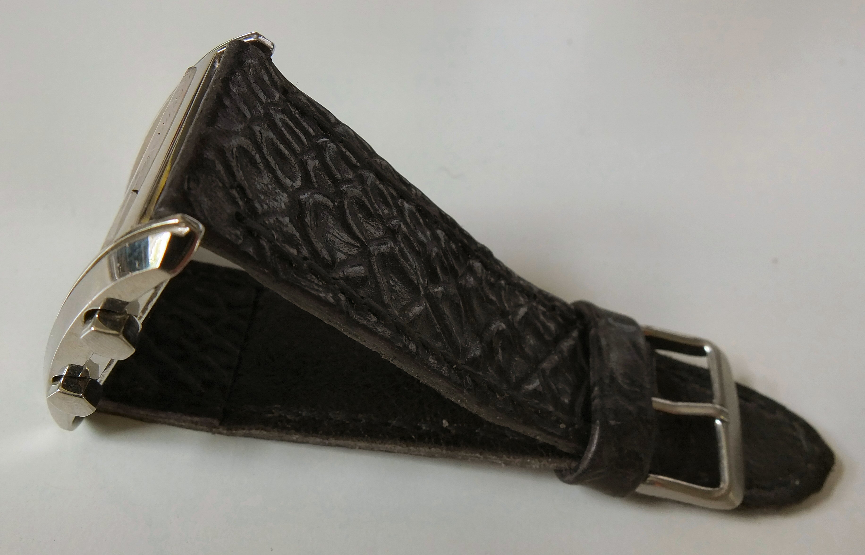

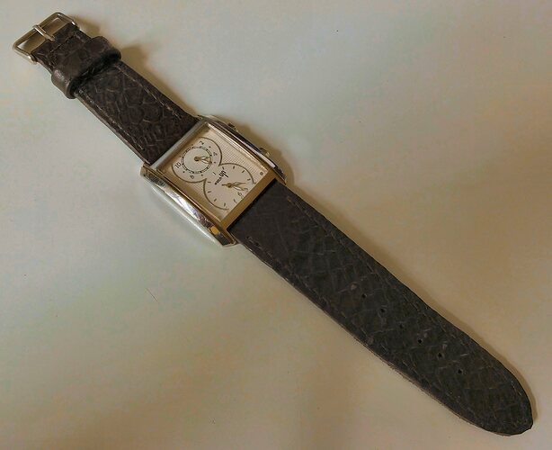

Omdat het originele bandje slecht en versleten was besloot ik er ook nog maar een nieuw bandje voor te maken. Een standaard bandje lag niet voor de hand gezien de nogal exotische lugmaat van 26mm.
Het werd een zwart bandje van Oliekrokolizaroe leer, oftewel rundleer met een krokopatroontje.

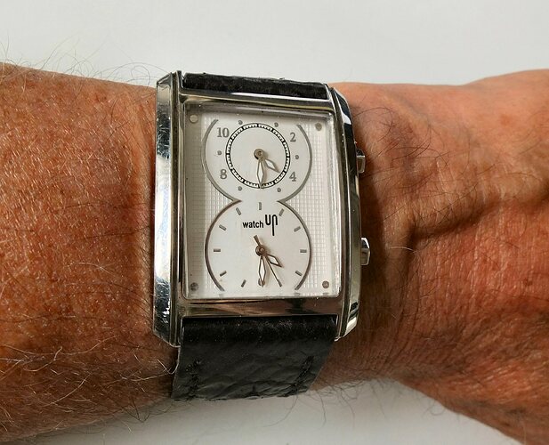

Vandaag een dagje om de pols om te testen of de uurwerkjes de operatie hadden overleefd. Om het glas te repareren moest het uurwerk + wijzerplaat er uit en asjes verwijderen is altijd een redelijk gevaarlijke klus bij goedkope quartz uurwerkjes. Voor je het weet is er wat verbogen en het uurwerk onherstelbaar stuk.
Gelukkig werkt alles perfect. De beide klokjes lopen spatsynchroon en het brede bandje draagt lekker.
