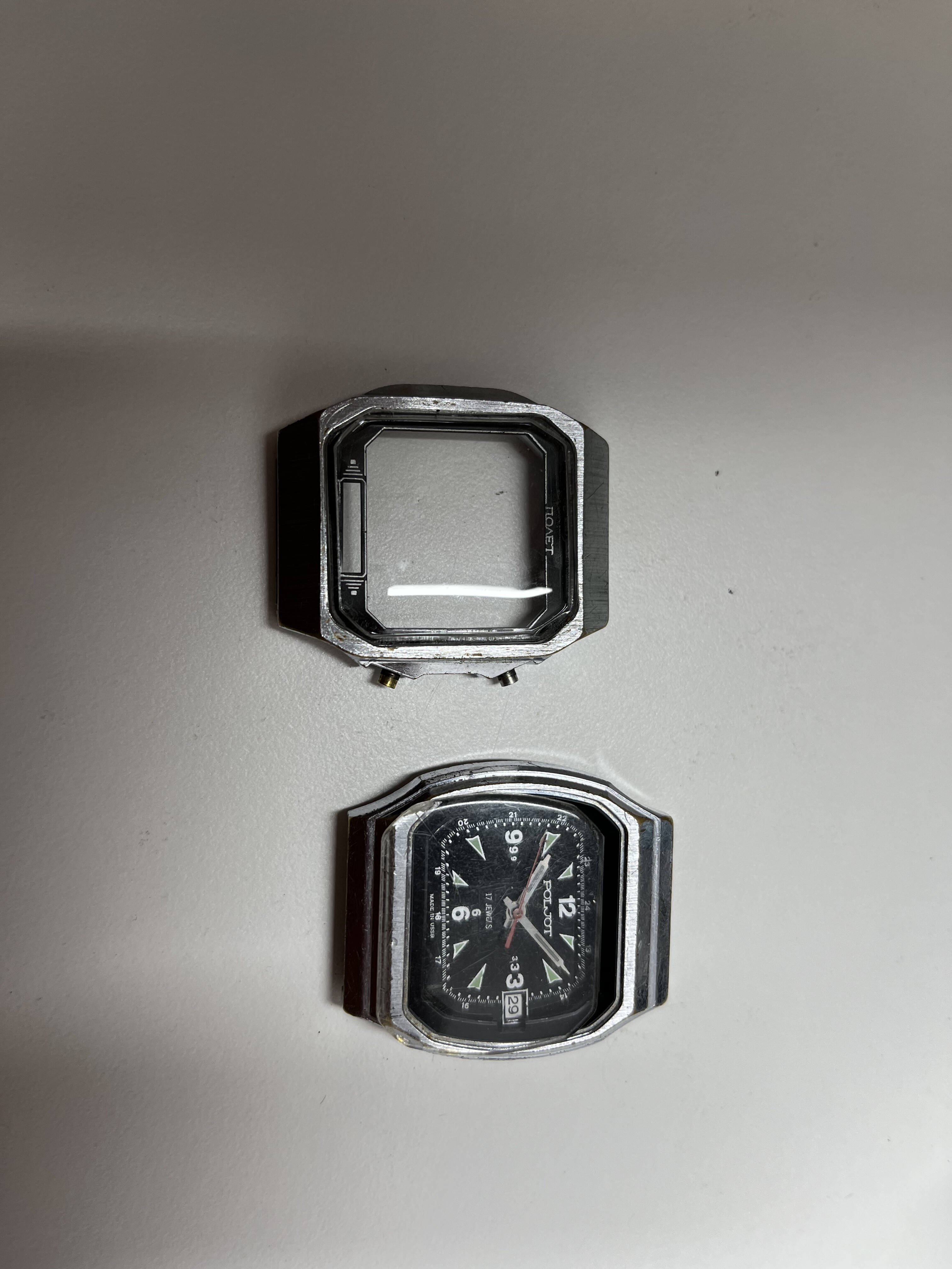

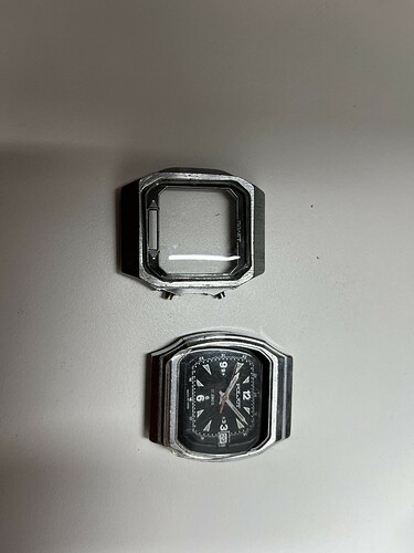

Linker is van een alarm. Alleen glaasje oogt best scheef, maar zou nog wel gewoon kunnen functioneren. De andere is vlak dus kan met zagen, vijlen, schuren en polijsten haalbaar zijn.
