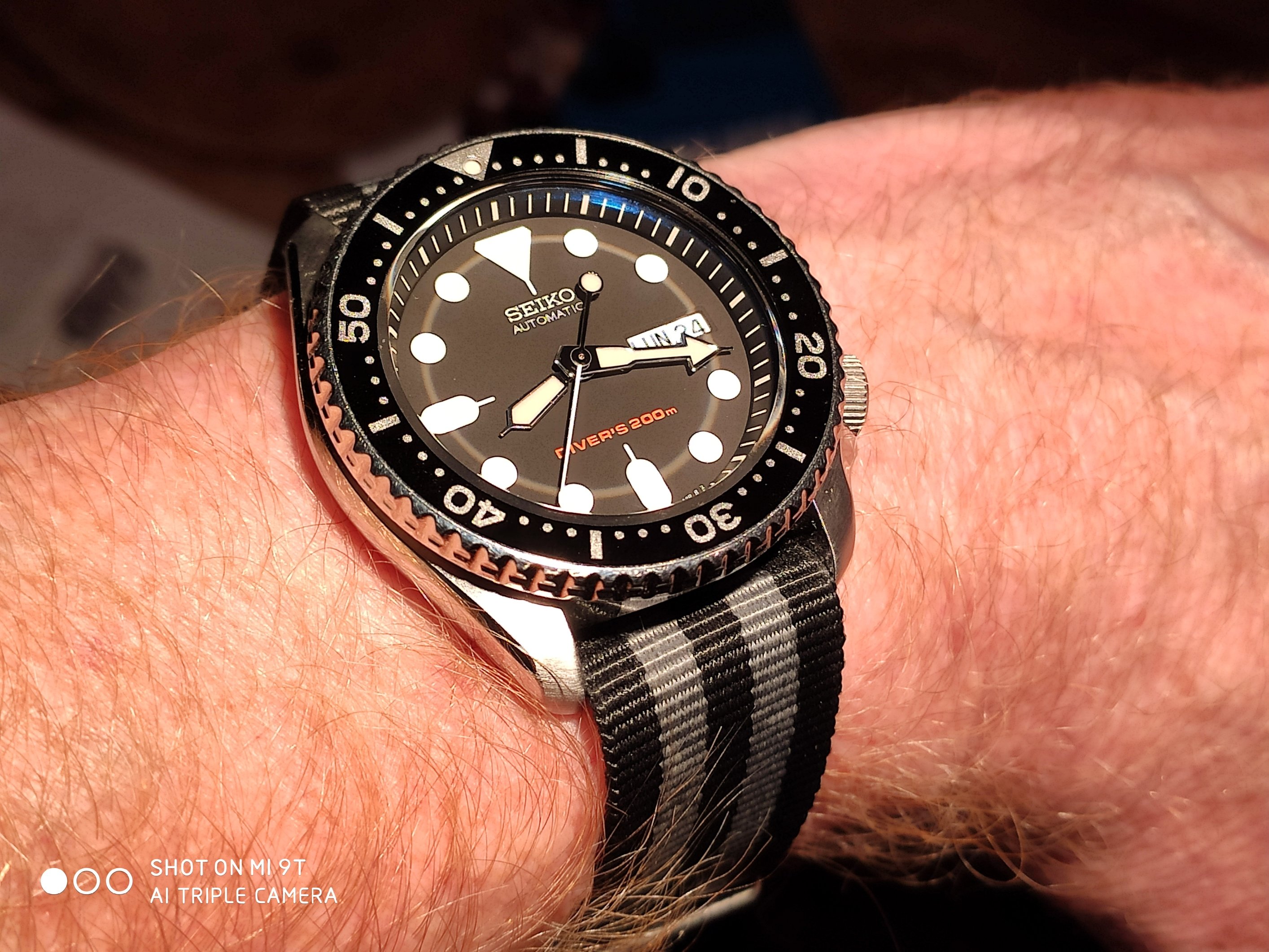

Net gedaan :sunglasses:
Terug om de pols :grinning:
