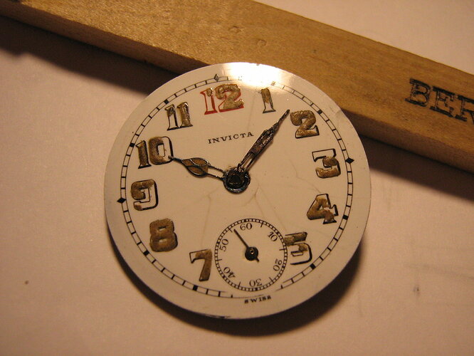

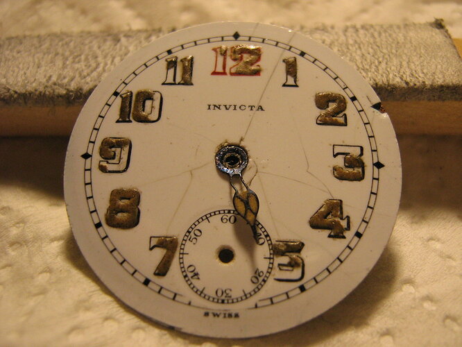

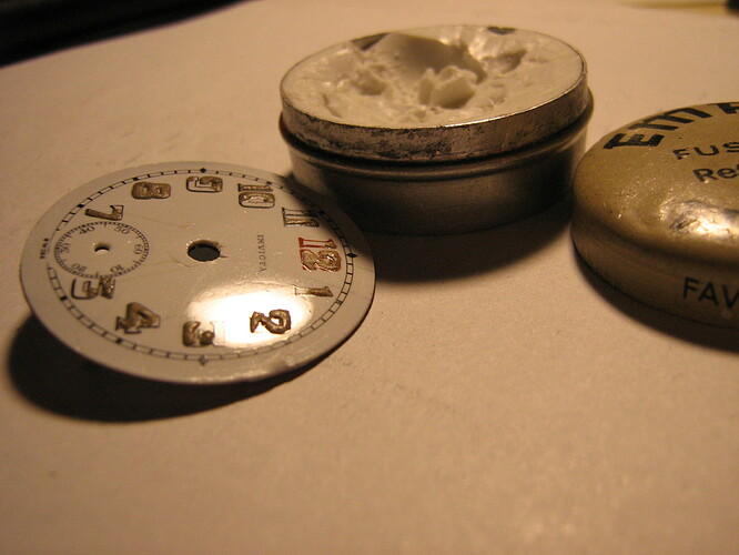

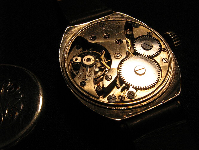

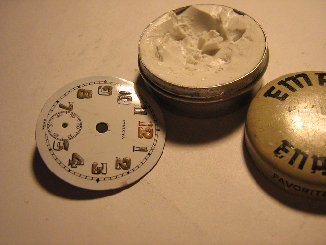

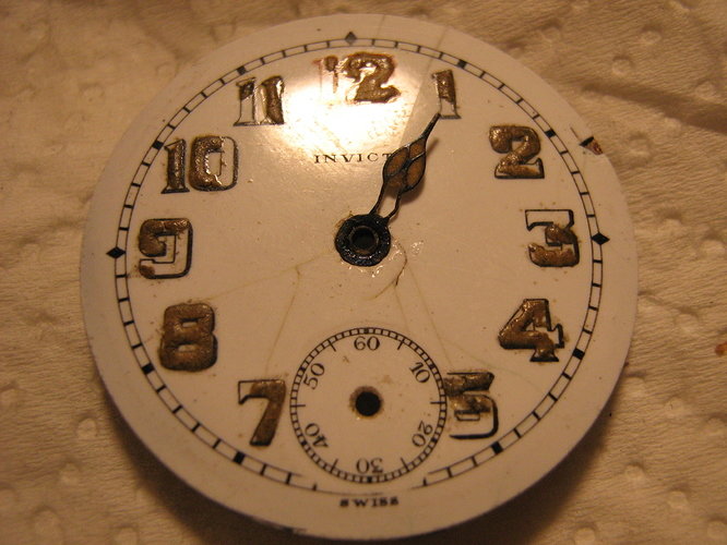

Dial voor, met haren, chips op de rand aan 2 uur vuil en krom wijzer. Foto’s zijn voor en na.
En een glas bier om de horloge tegen stof te beschermen tijdens een dag lopen.

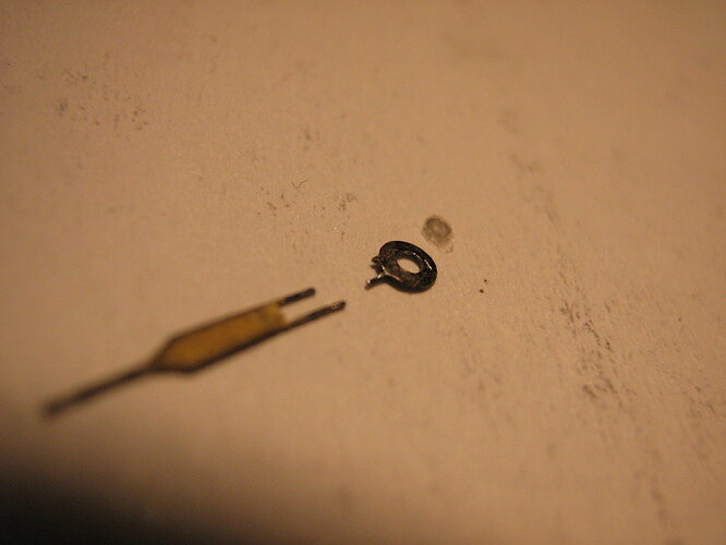

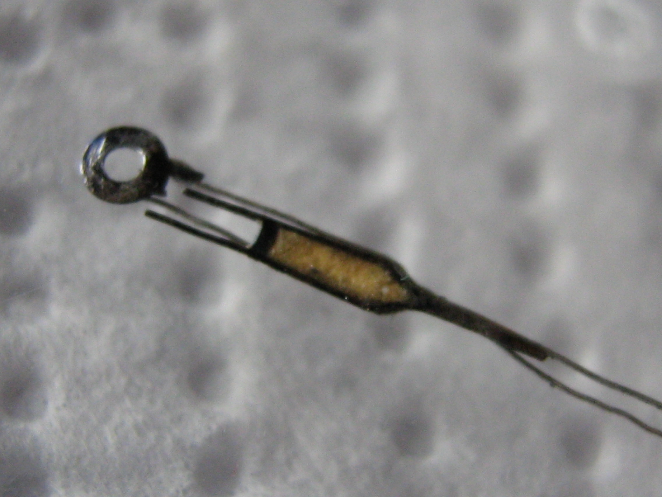

De minutenwijzer is gebroken! Brunot gaat proberen om hem te repareren. tjah dat krijg je met die oudjes.

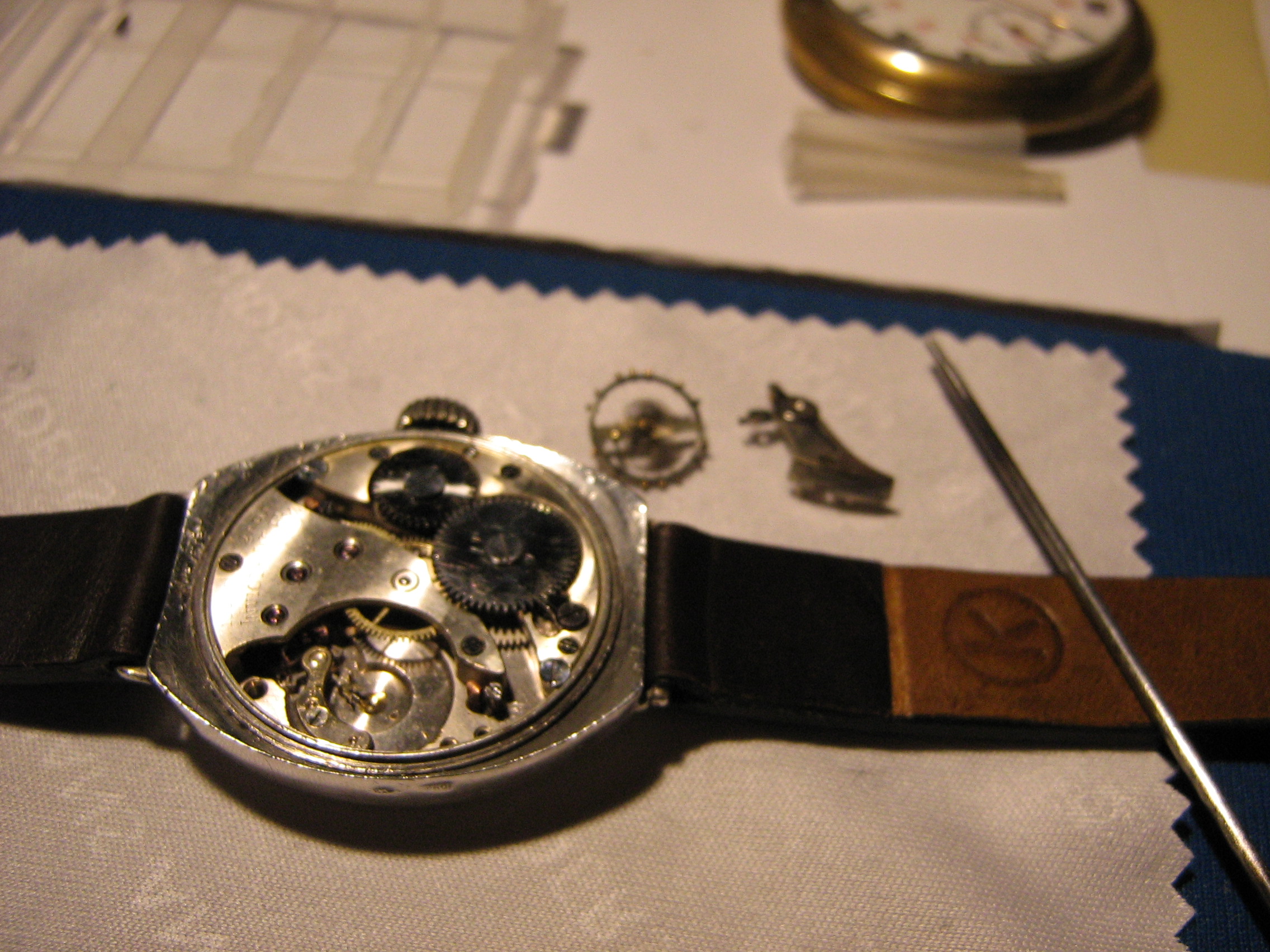

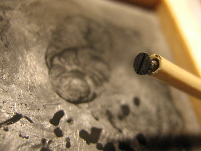

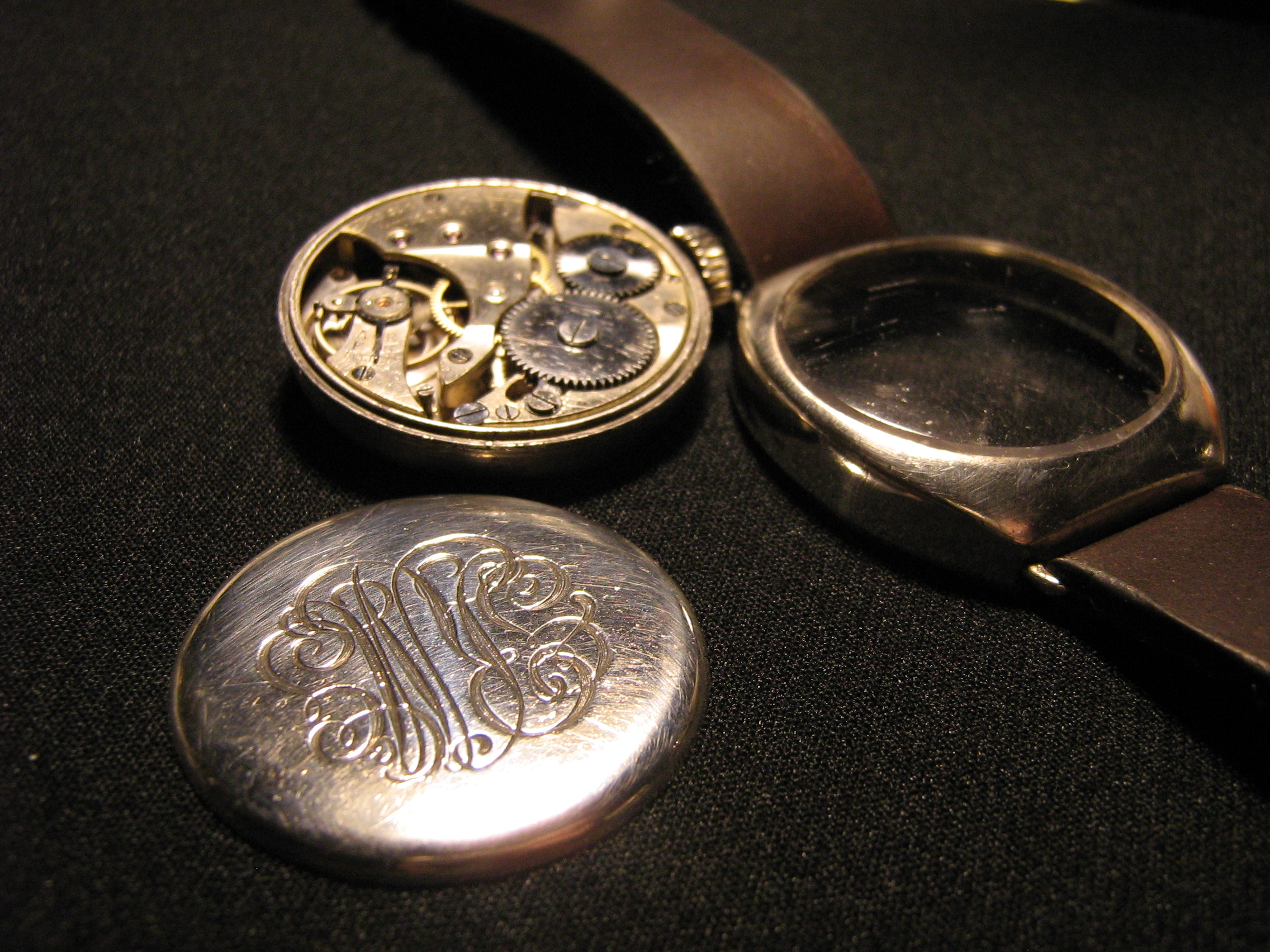

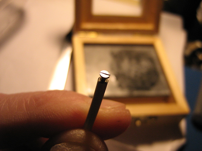

Ik denk dat @brunod hier wat polijstwerk heeft verricht bij een aantal schroeven en lichtje de kast heeft bijgewerkt.
Horloge loopt heel goed behalve wanneer deze volledig opgewonden is. Waarschijnlijk dat er iets in de omgeving van de veertrommel niet helemaal goed is, daar moet nog naar gekeken worden.

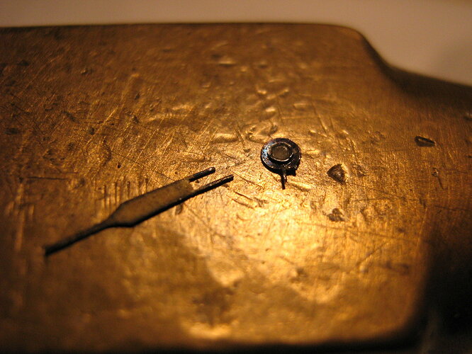

De gebroken minuten wijzer zou in de eerste instantie vervangen worden. Uiteindelijk is deze gesoldeerd en beter dan vroeger. Ook is de uurwijzer weer recht!

Handen waren scheef en de minuten hand was al deels gebroken. Bij het rechtzetten is dit afgebroken.
Brunod kwam met het idee om dit voorzichtig te solderen. Mocht het resultaat mij niet aanstaan dan zou hij zich moeten wenden naar andere horlogemakers voor passende wijzers.
Oordeel zelf over het resultaat!

Na veel gedacht en mening veranderingen was het besloten de radium te laten. Ik heb het dus zo gelaten op de dial en uur wijzer.

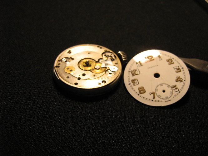

De uur wijzer was krom, maar die kon ik rechts maken zonder probleem.

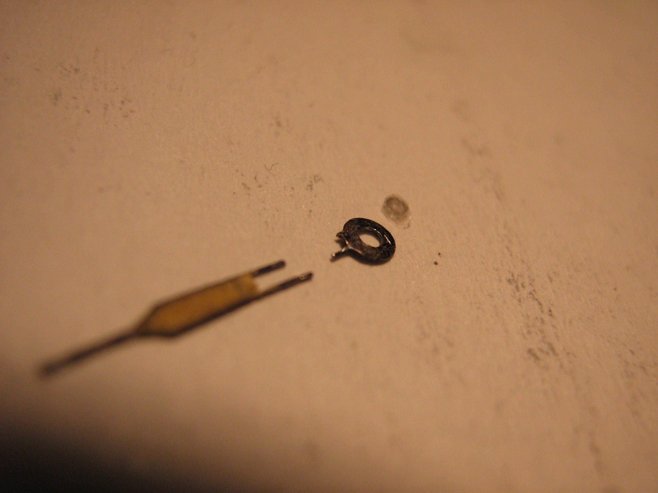

De minuut wijzer was erger : wijzer niet in de lijn van zijn gat, een pootje gebroken… Men ziet hier als derde deel een kleine rondje van de oude lijm die de wijzer op zijn as plakte
Niet raken zonder het gevaar aanvarden die te breken. Maar die kon niet zo blijven en moest toch geraakt worden om weer op zijn as geduwd te worden… Het werdt vlugger dan een haar gebroken.
Dus na zijn gebrek was het met tin te solderen om stevig genoeg te zijn om weer gebruikbaar te zijn, zelfs beschadigd. Schoonheid komt op tweede plaats, dus heb ik de radium en alles op zijn kader met vloeibaar lijm daarna ook gelijmd.
De wijzer zullen gebruik worden in tussen tijd een nieuwe paar te vinden.
Wordt vervolgd :slight_smile:

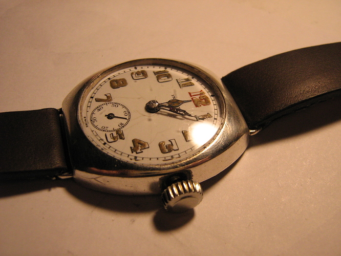

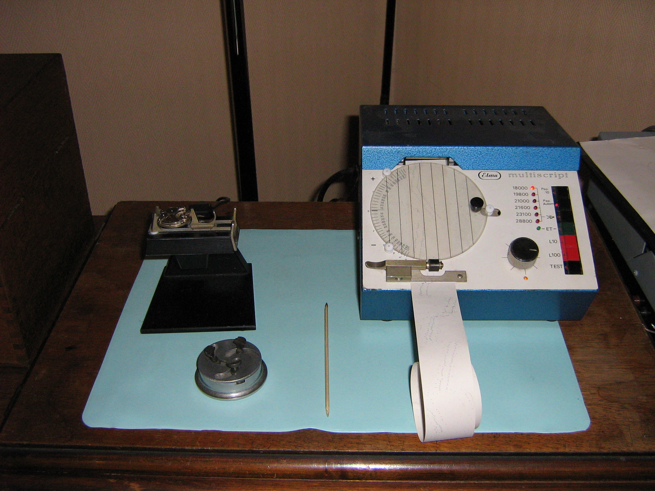

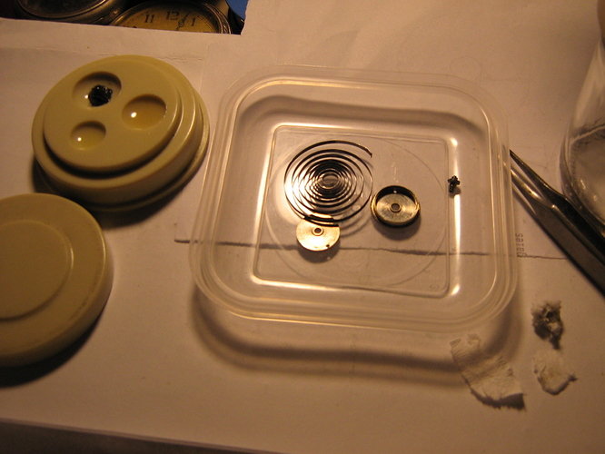

Laatste update!
Toen de spiraal werdt hervormd en daarna de isochronism (tic=tac) weer geregeld.
Een oude Elma Multiscript timegrapher maakt streepjes op een rol papier, maar geeft geen cijfers.
Resultaat en gereed om weer jarenlang gedragen te worden!
Kan niet wachten om hem om te doen! :slight_smile:
