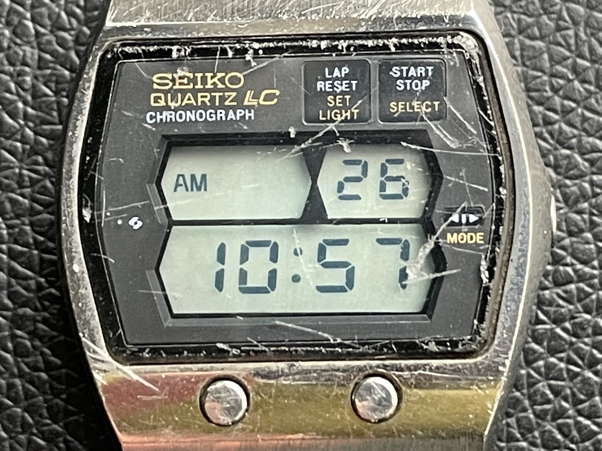

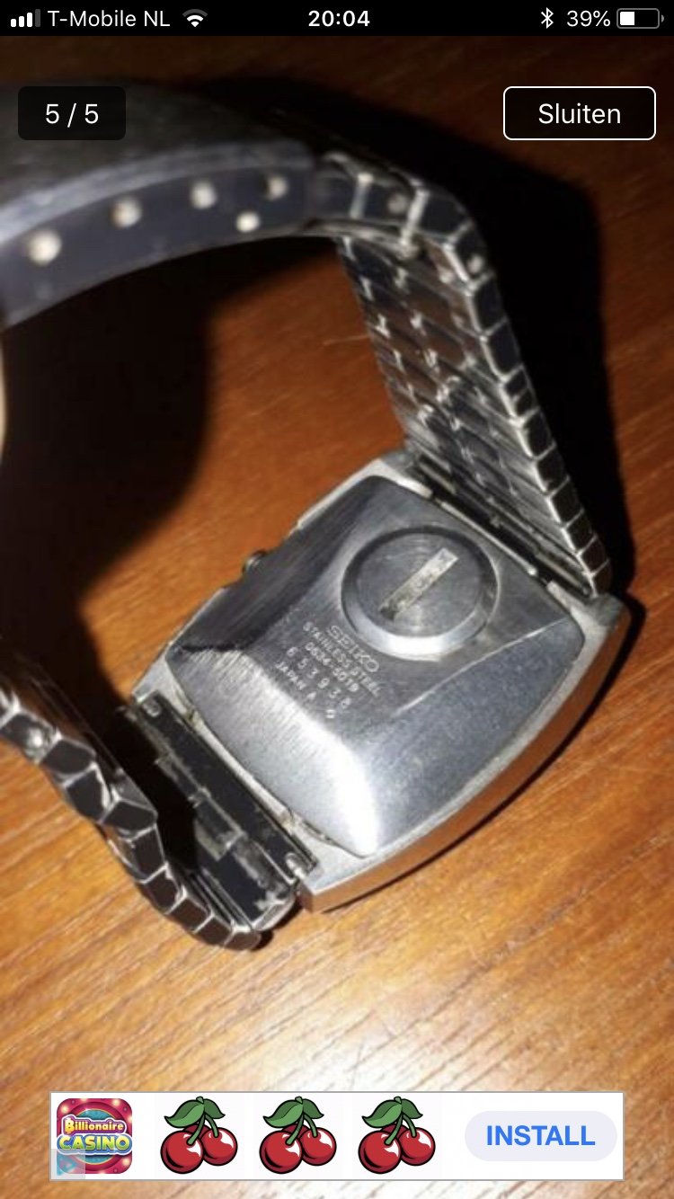

Een tijdje terug kwam ik eenzelfde soort horloge tegen dat mijn aandacht trok. Ergens in mijn hoofd is een zwak ontstaan voor smoezelige foto’s van interessante projecten. Die zijn oprecht en vallen in de praktijk niet snel tegen. Ik zit niet niet op Tinder, maar daar zou ik ook niet aanslaan op een typetje Photoshop filter met Edding 3000 wenkbrauwen. Maar smaken verschillen.

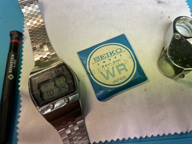

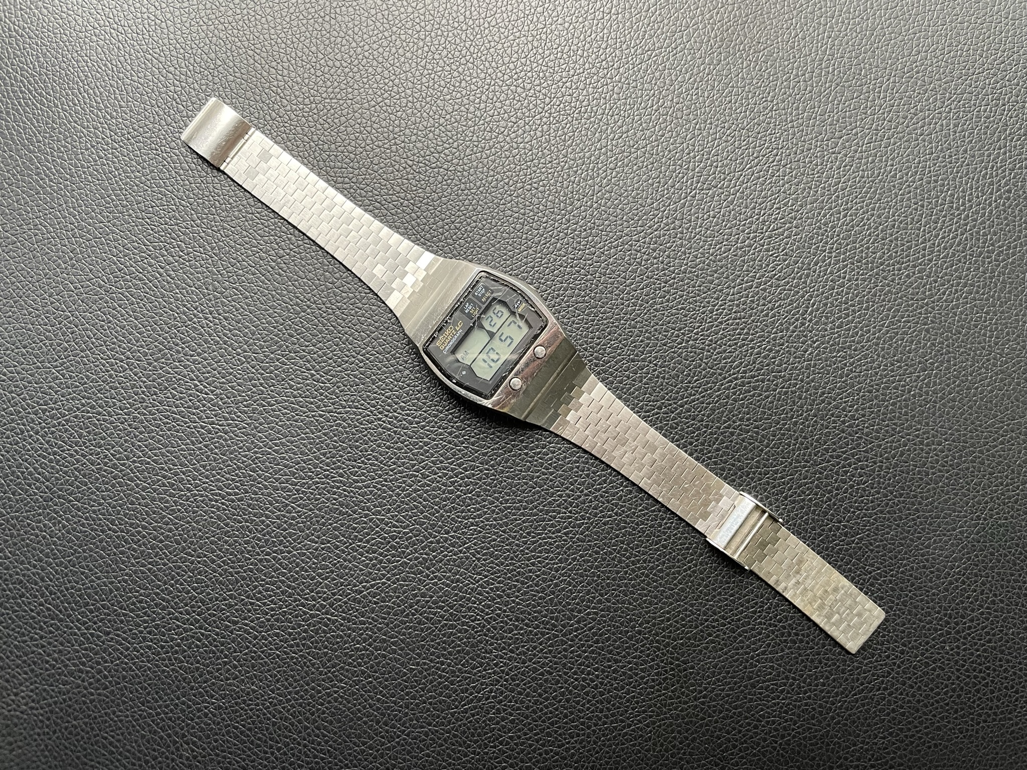

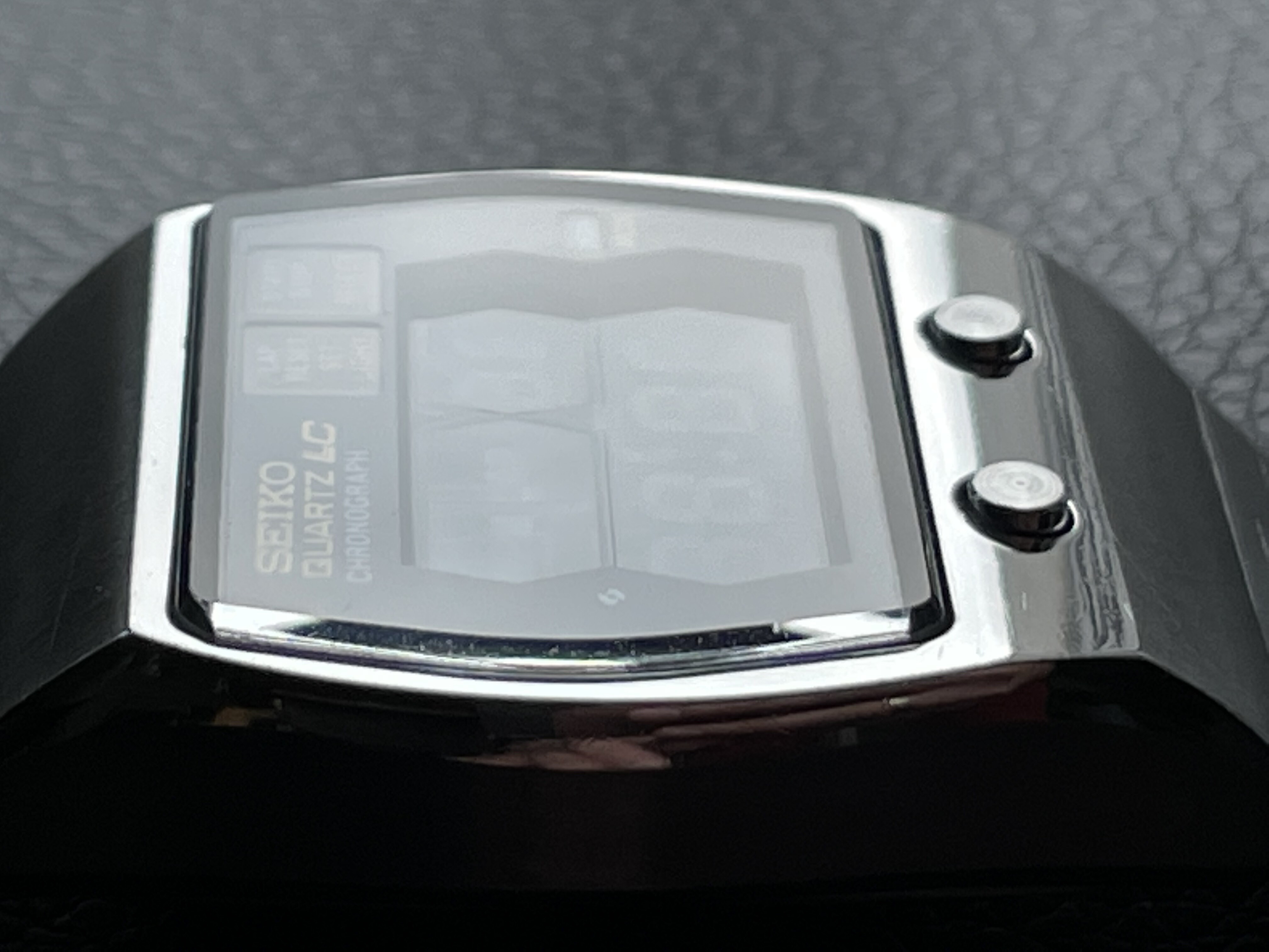

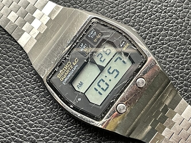

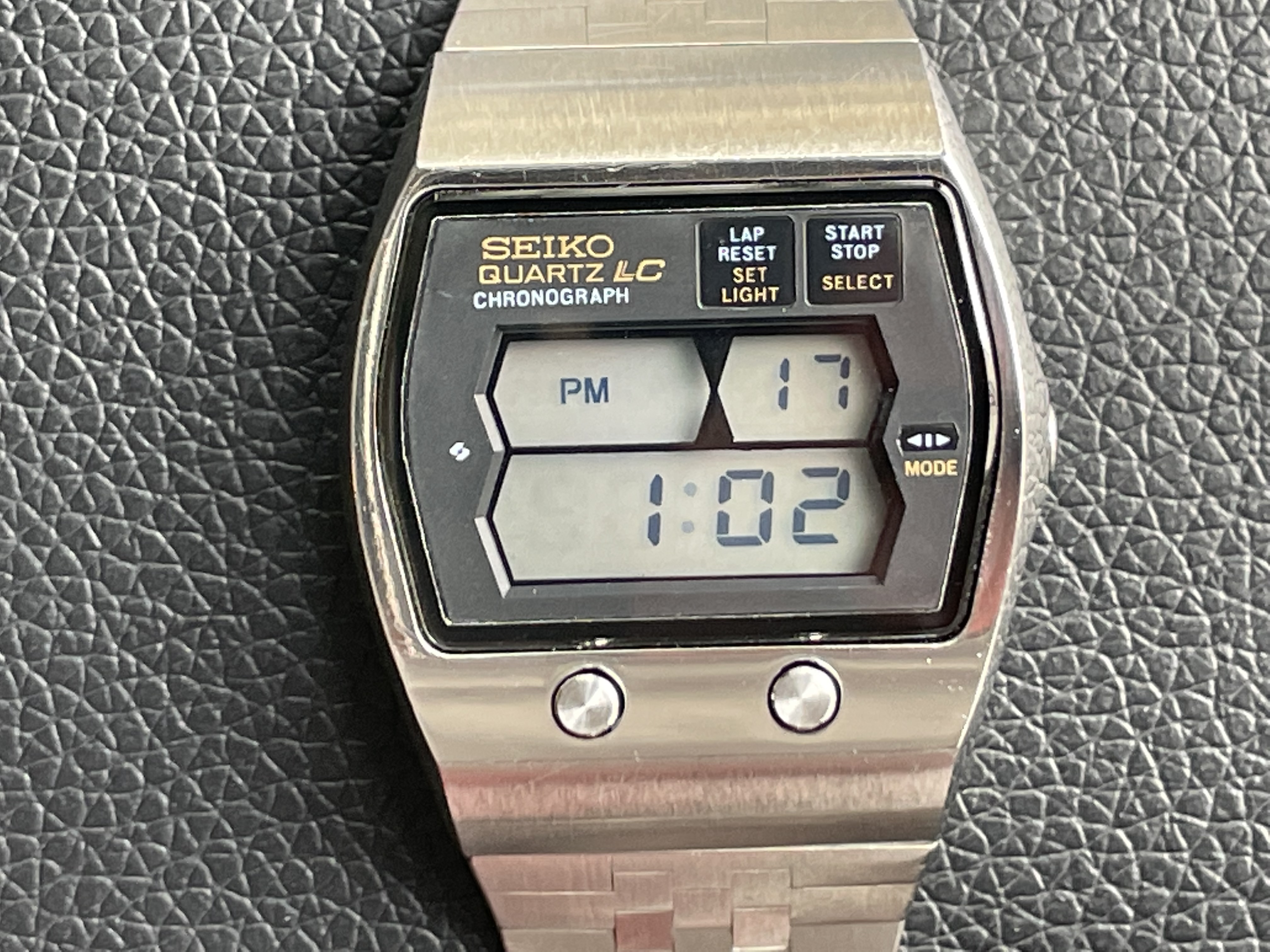

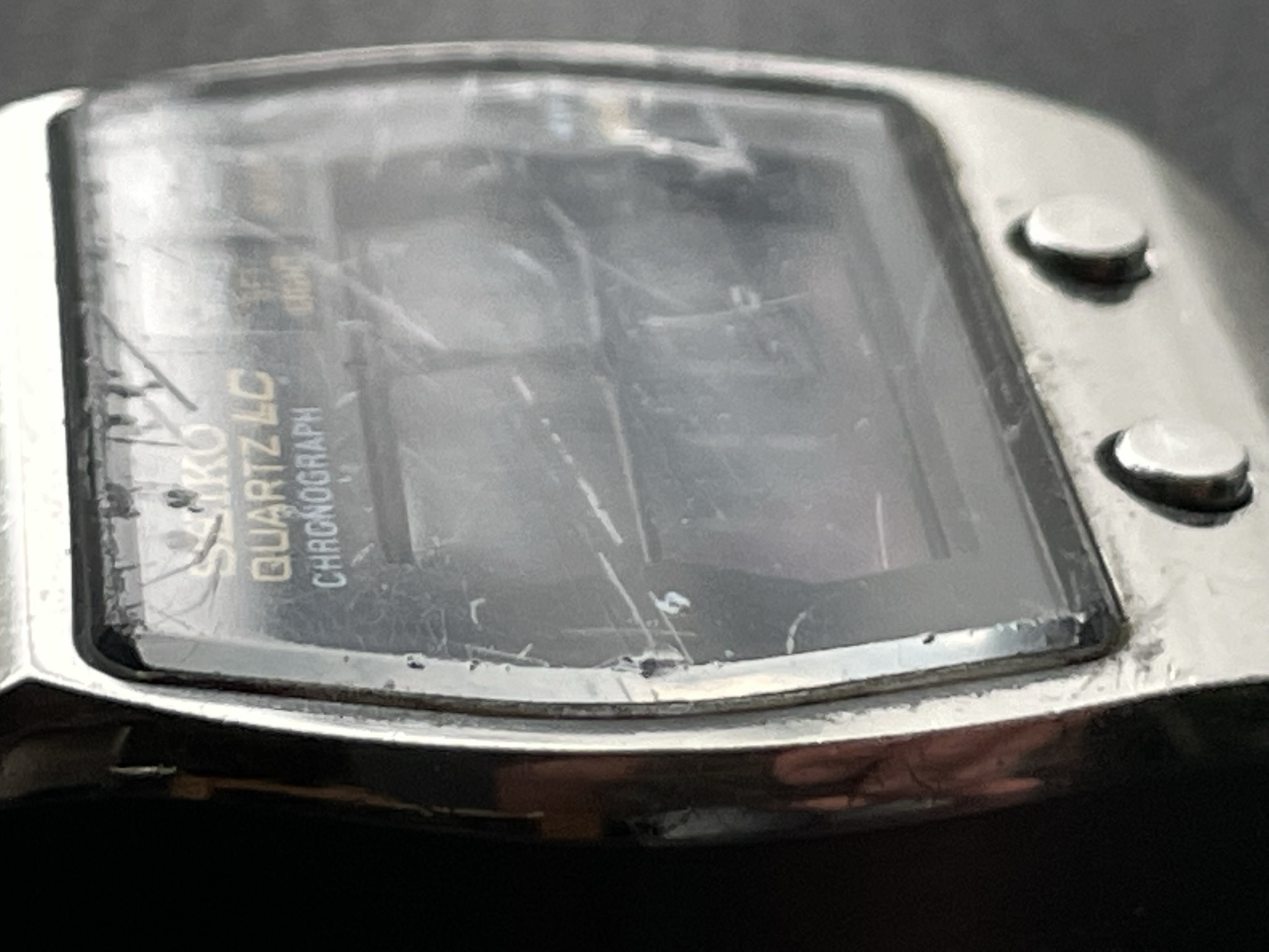

Het betrof een 0634-5001, net iets anders maar zeker niet minder interessant. Ik heb lang moeten wachten op het glas, en heb uiteindelijk een bij jullie inmiddels bekende opfrisbeurt gegeven, waarbij de gebruikerssporen mogen blijven, en het horloge er vooral zo origineel mogelijk uit blijft zien. Dat is mijns inziens gelukt.
Hieronder de beelden van de operatie. Origineel glas besteld in de Filipijnen, en die hebben ze volgens mij met de fiets hierheen gebracht, want het duurde langer dan een vakantie met mijn schoonfamilie. maar, eenmaal aangekomen en uitgepakt, was het dan ook wel een ‘gem’.

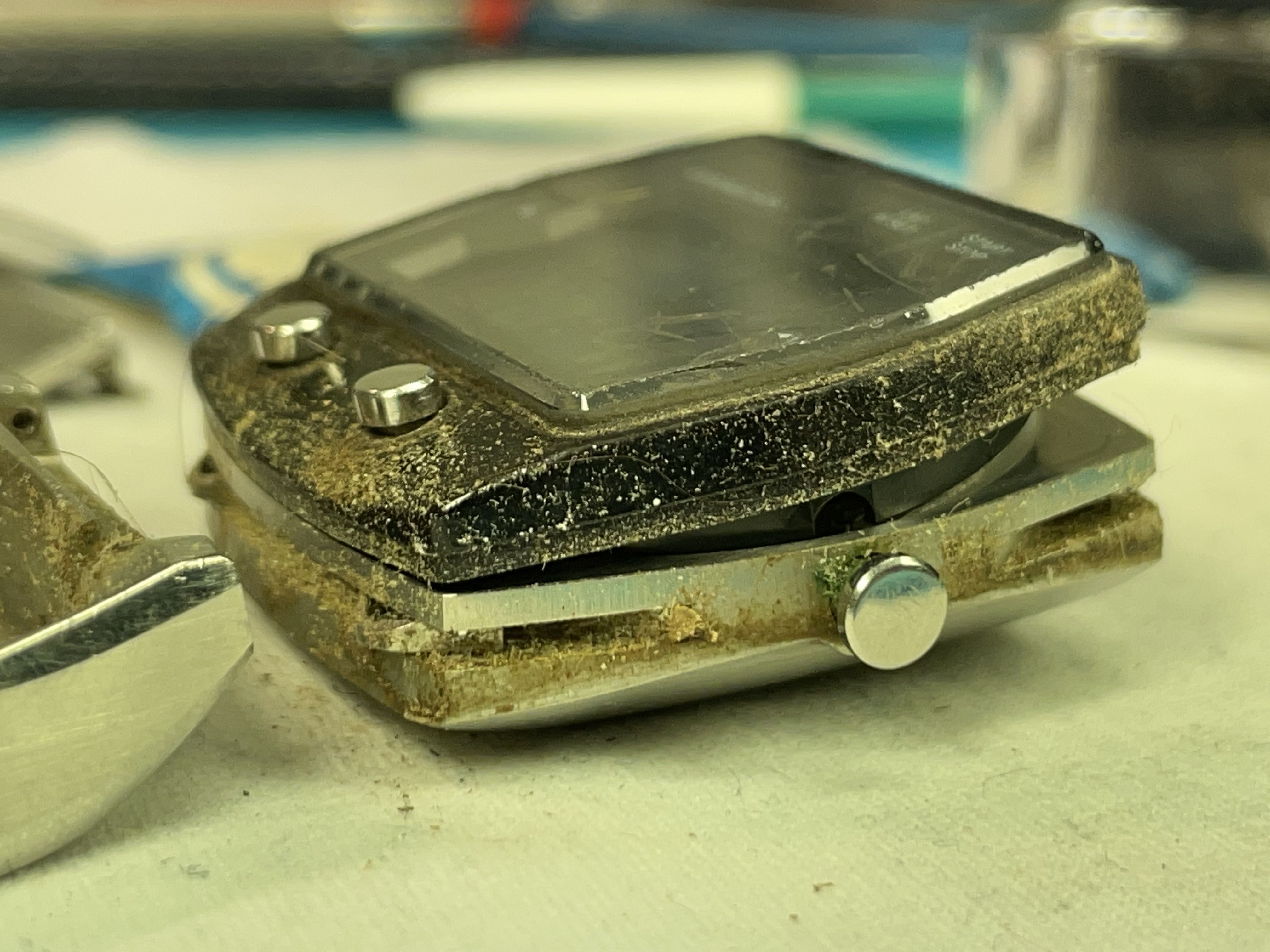

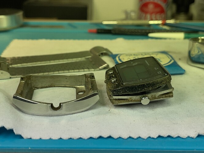

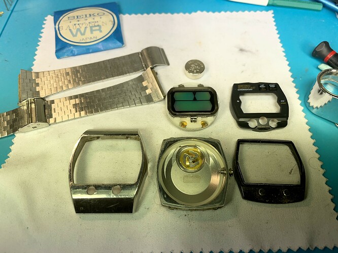

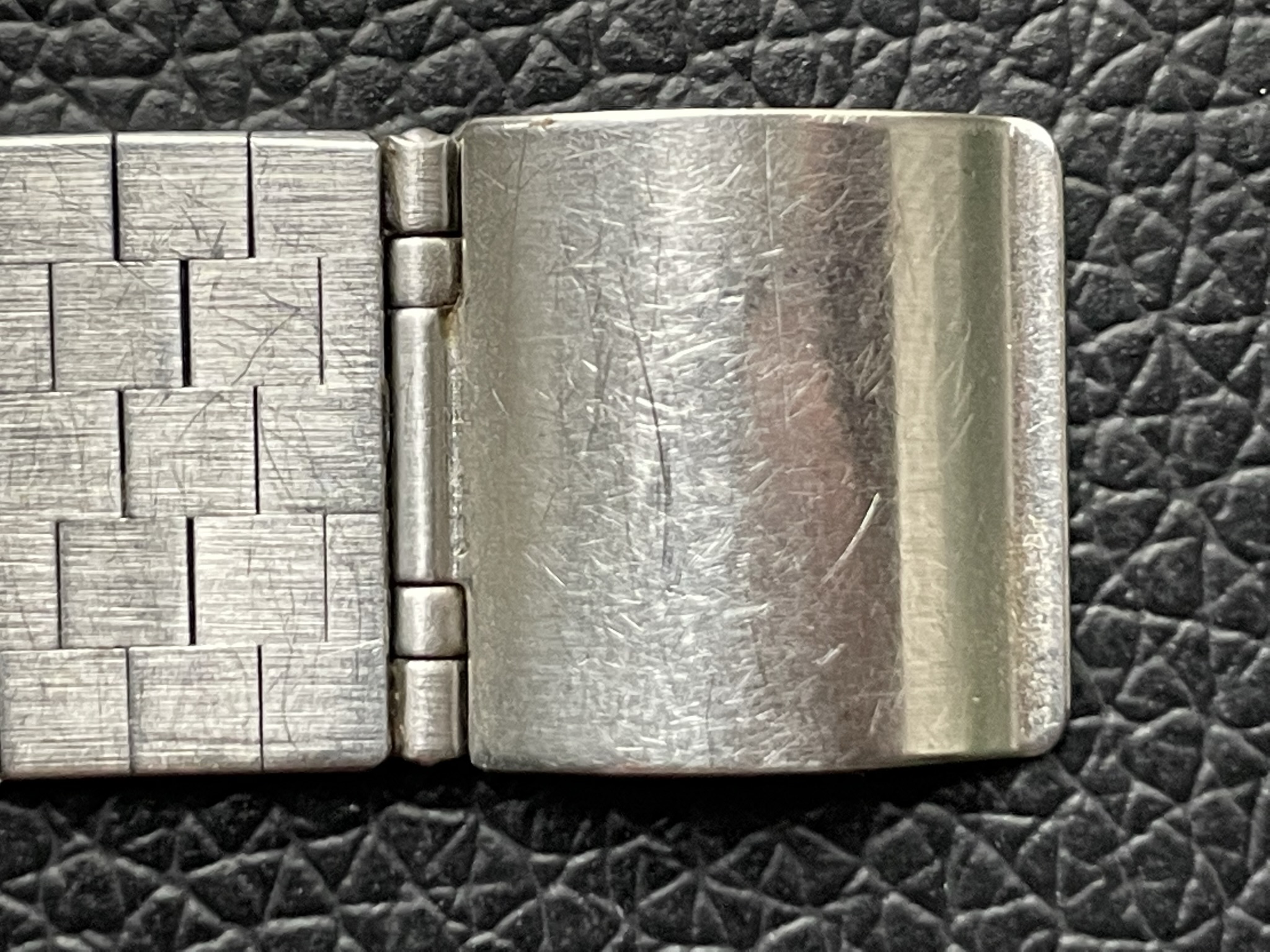

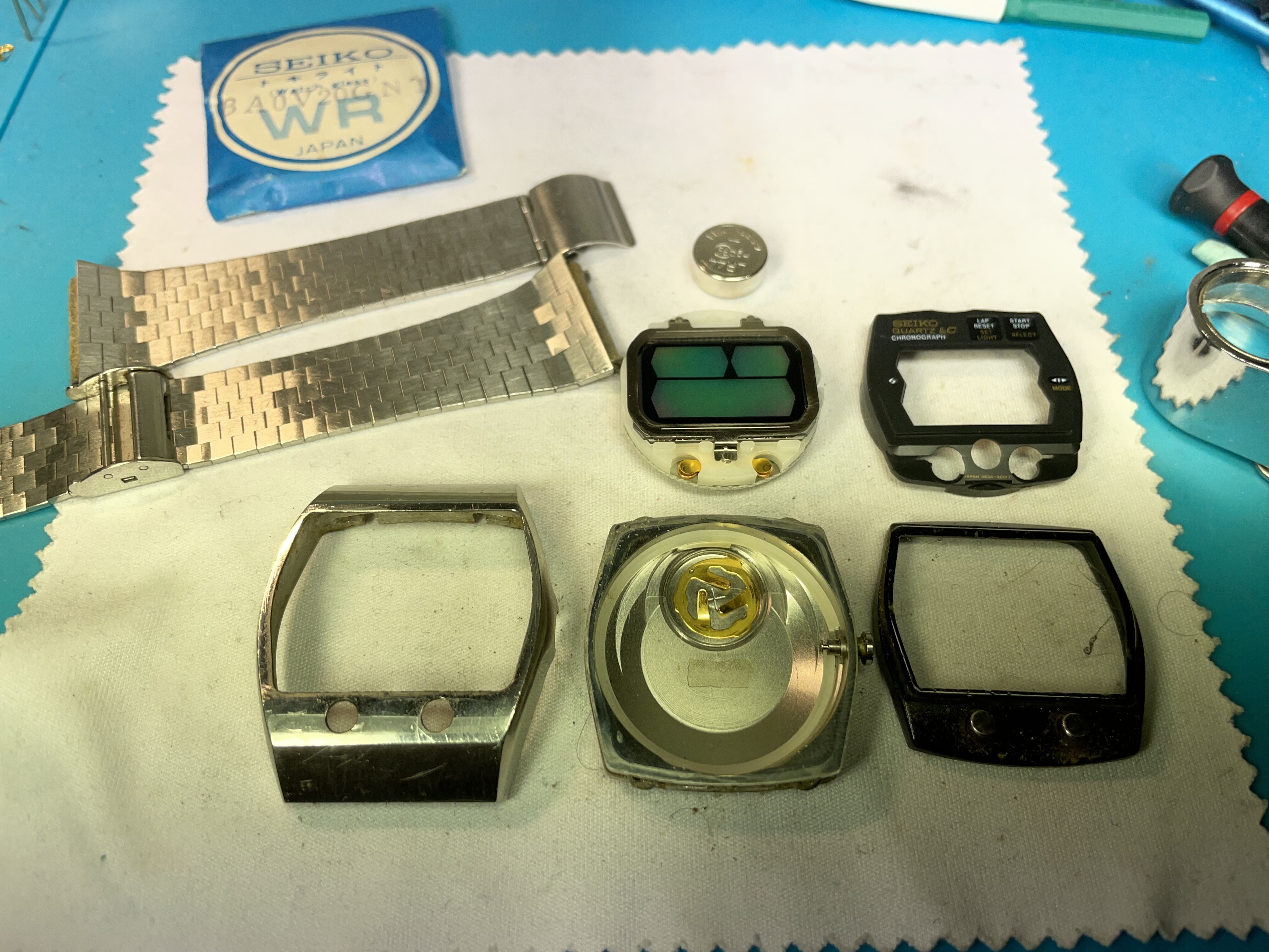

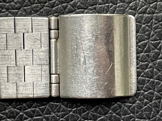

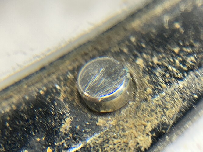

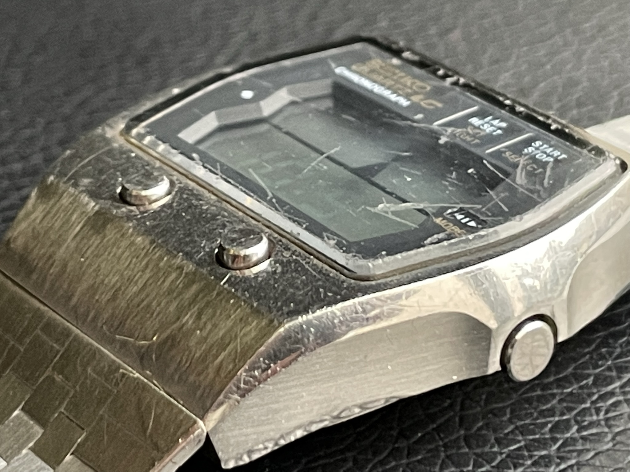

Eerst heb ik het horloge uit elkaar gehaald en helemaal schoongemaakt. Dat was nodig…
LET OP NIET ETEN OF DRINKEN ALS JE DEZE FOTO’S BEKIJKT

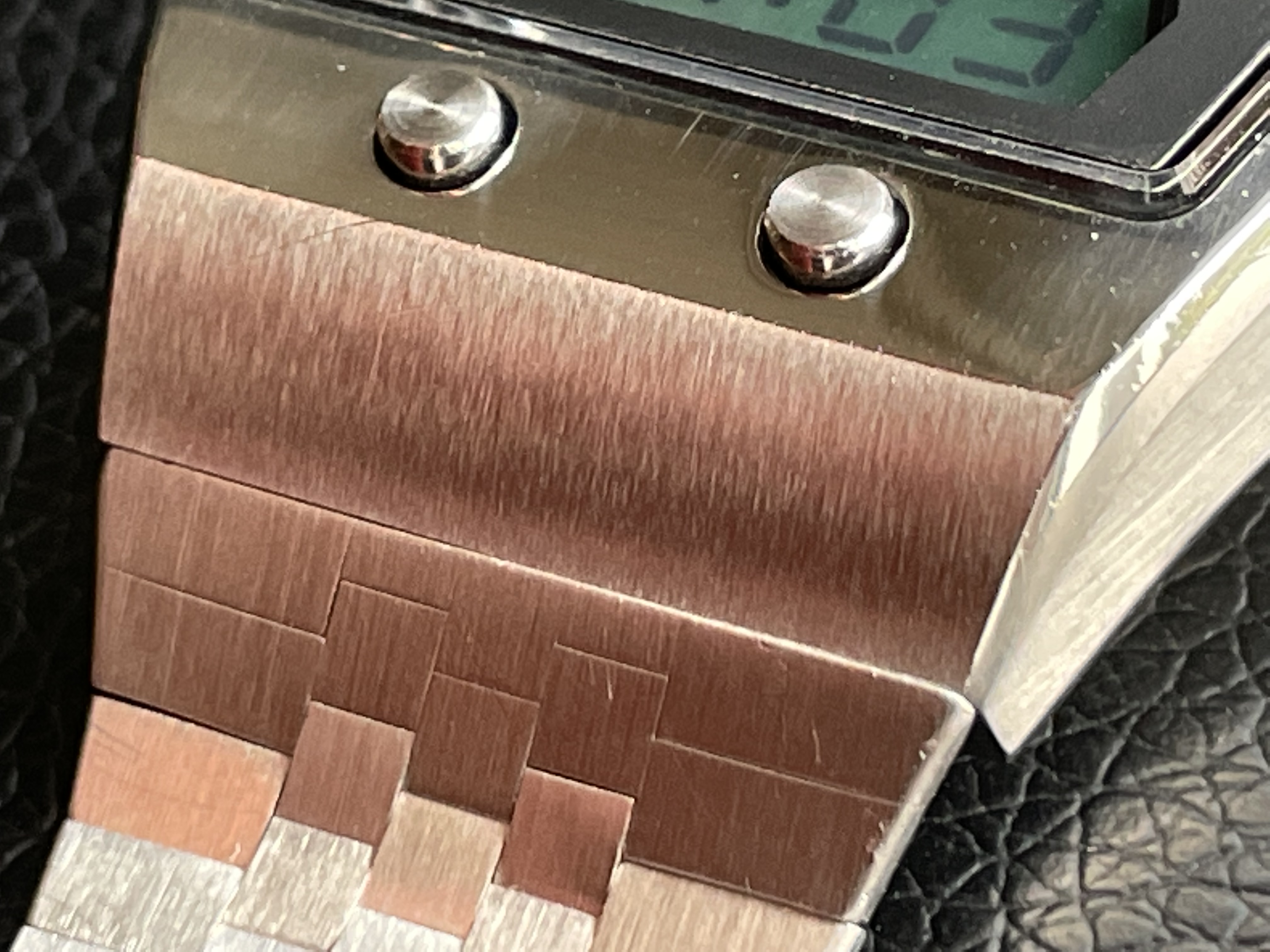

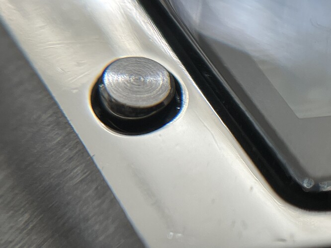

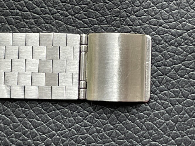

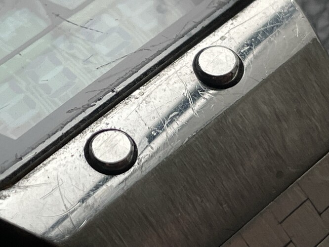

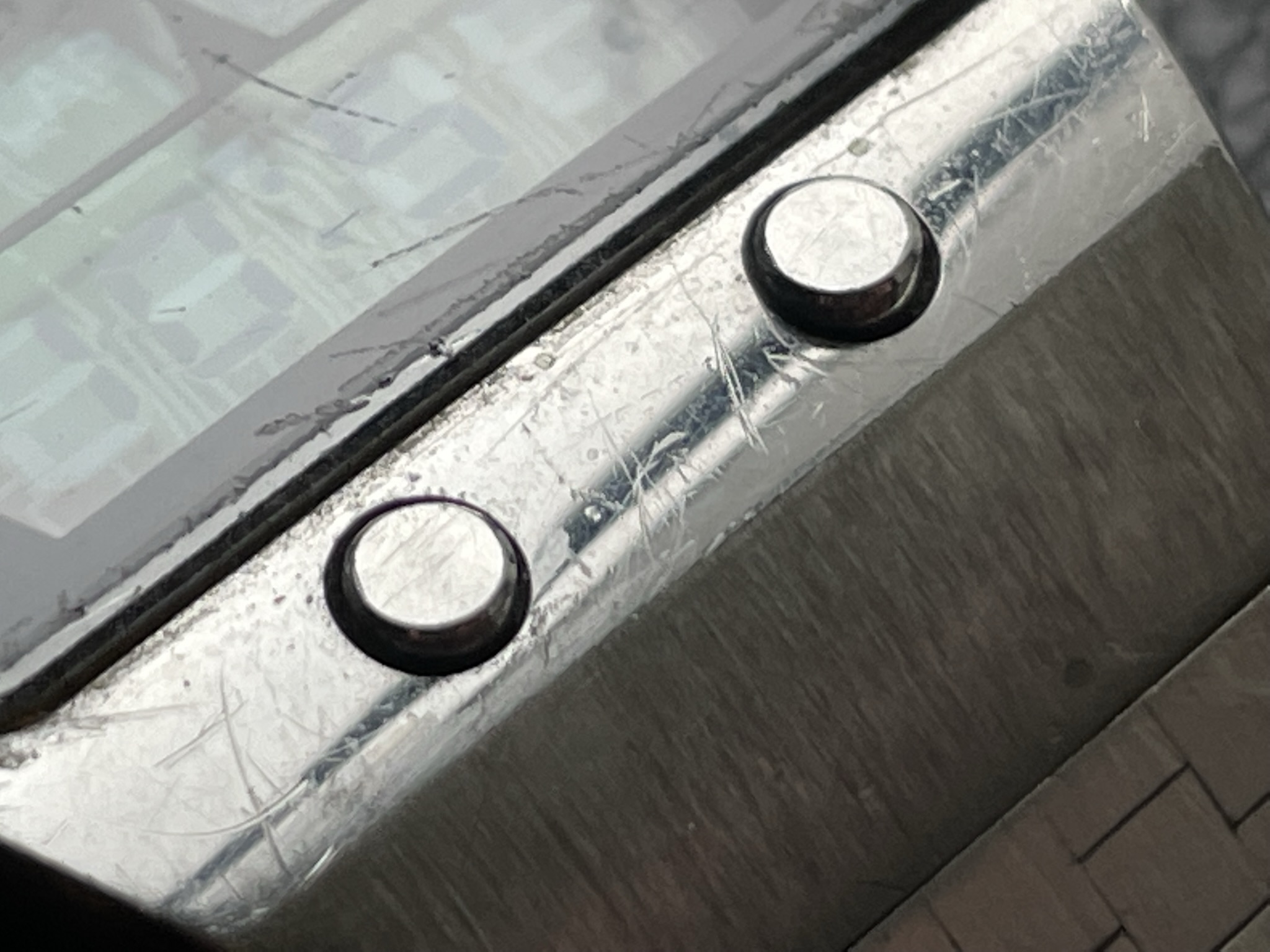

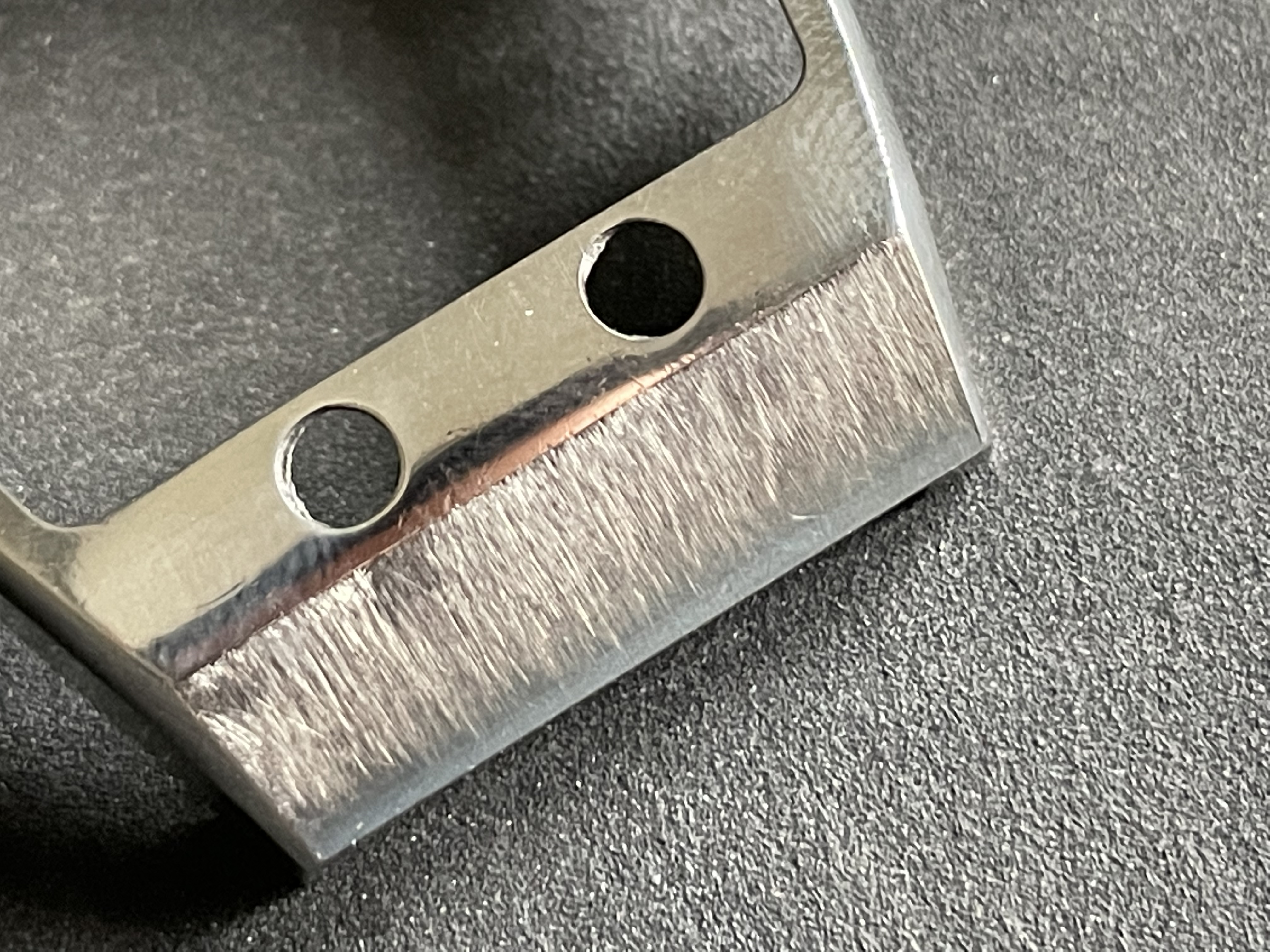

Met het DNA van de vorige gebruiker heb ik een scheur in de buitenmuur dichtgesmeerd en daarna de kast en band gepolijst en gebrushed. Ik gebruik daar goede kwaliteit schuurpapier voor, een microvezeldoekje dat zorgt dat de oppervlakte goed verdeeld wordt en een tafelrant voor consistentie in de brush.

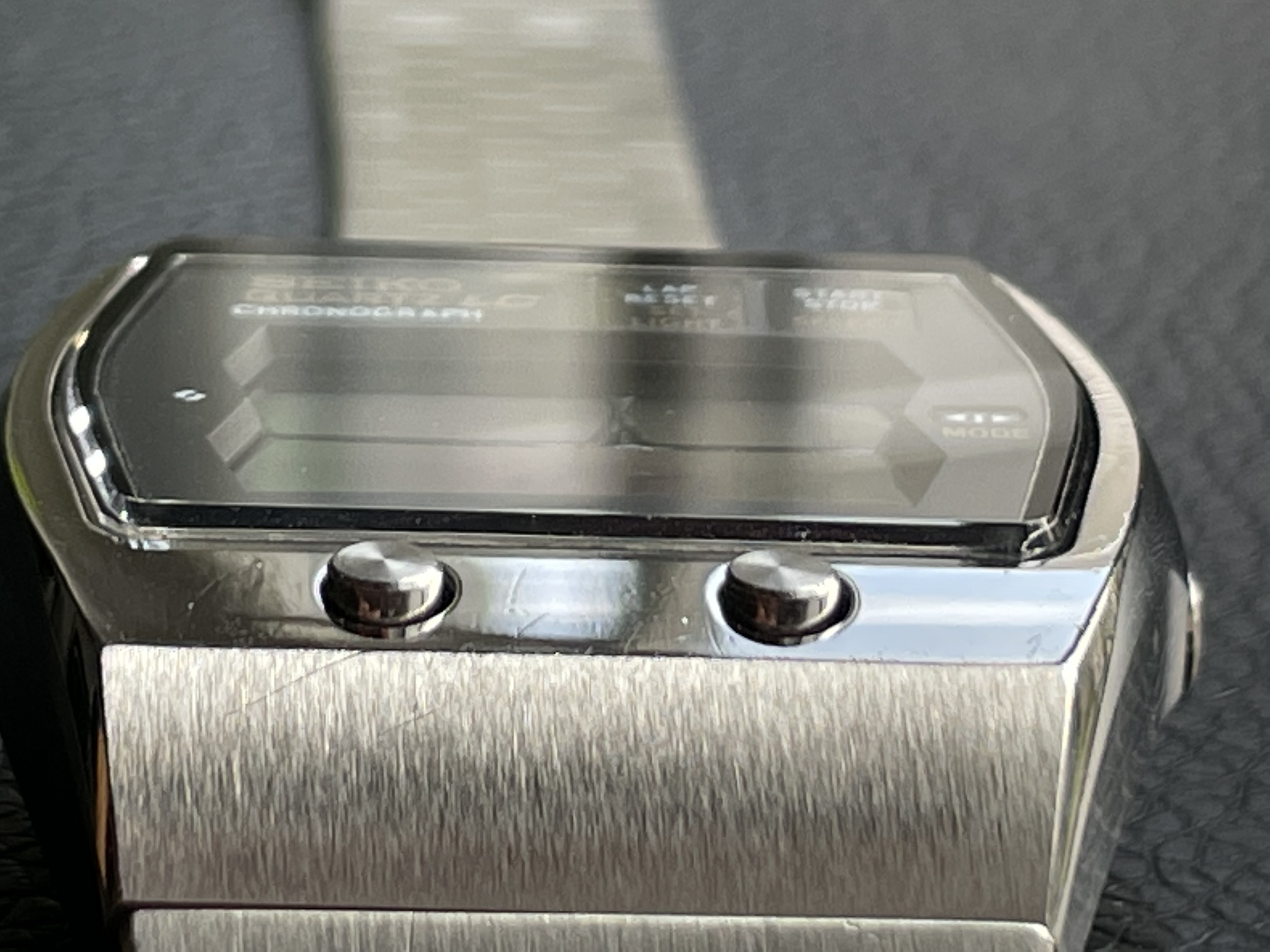

Polijsten met een dremel en polijstpasta. Tot slot de pushers voorzien van de ‘swirls’ zodat ze die mooie radiale brush terug hadden en vervolgens het glas geplaatst.

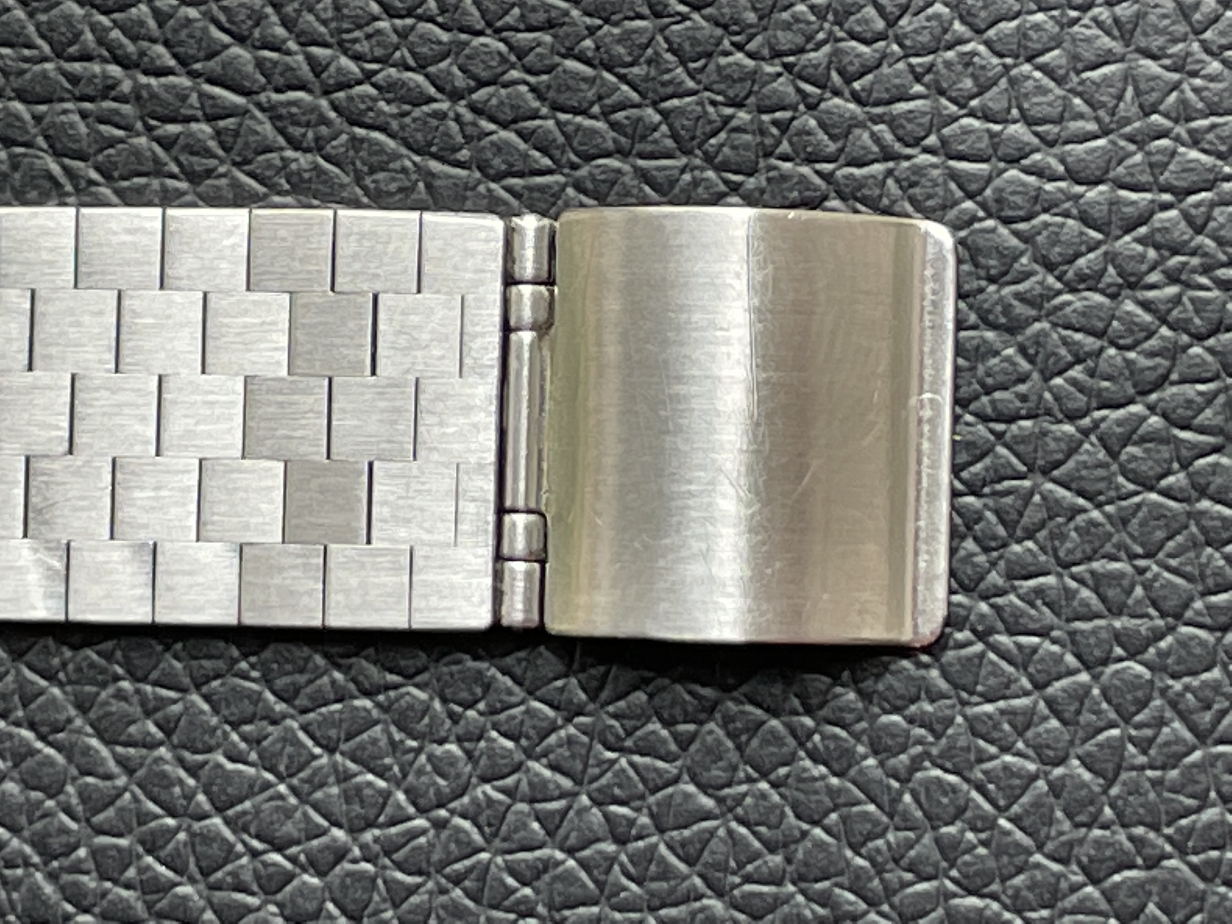

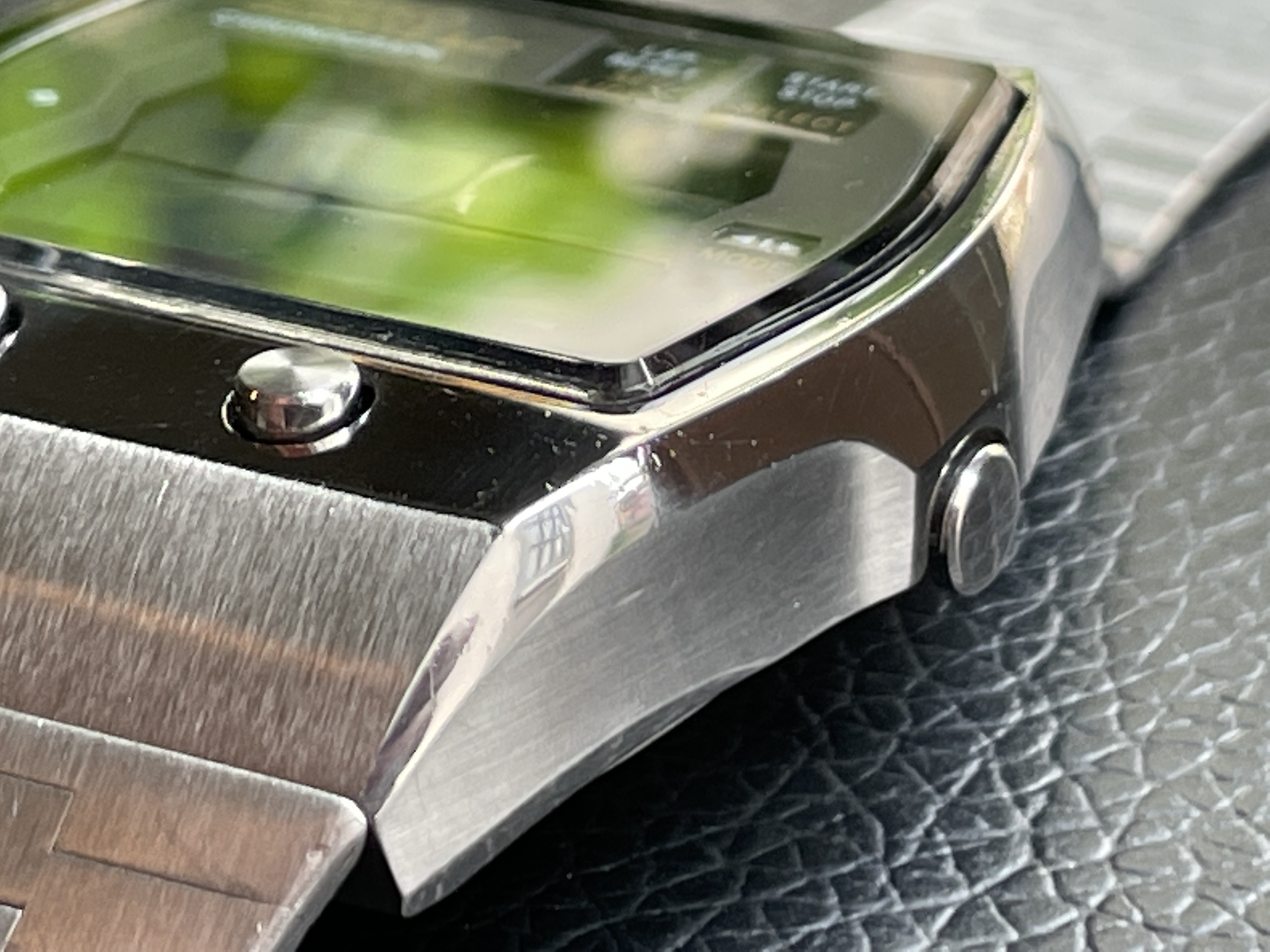

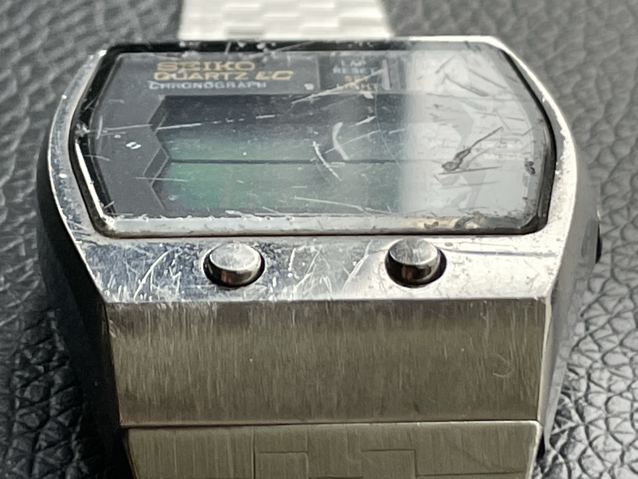

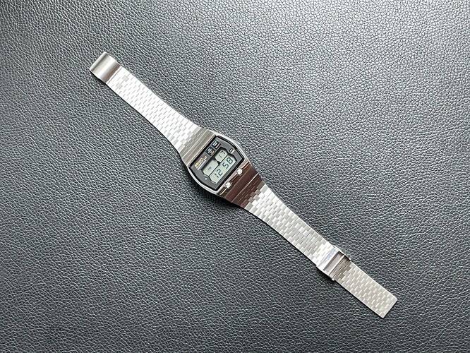

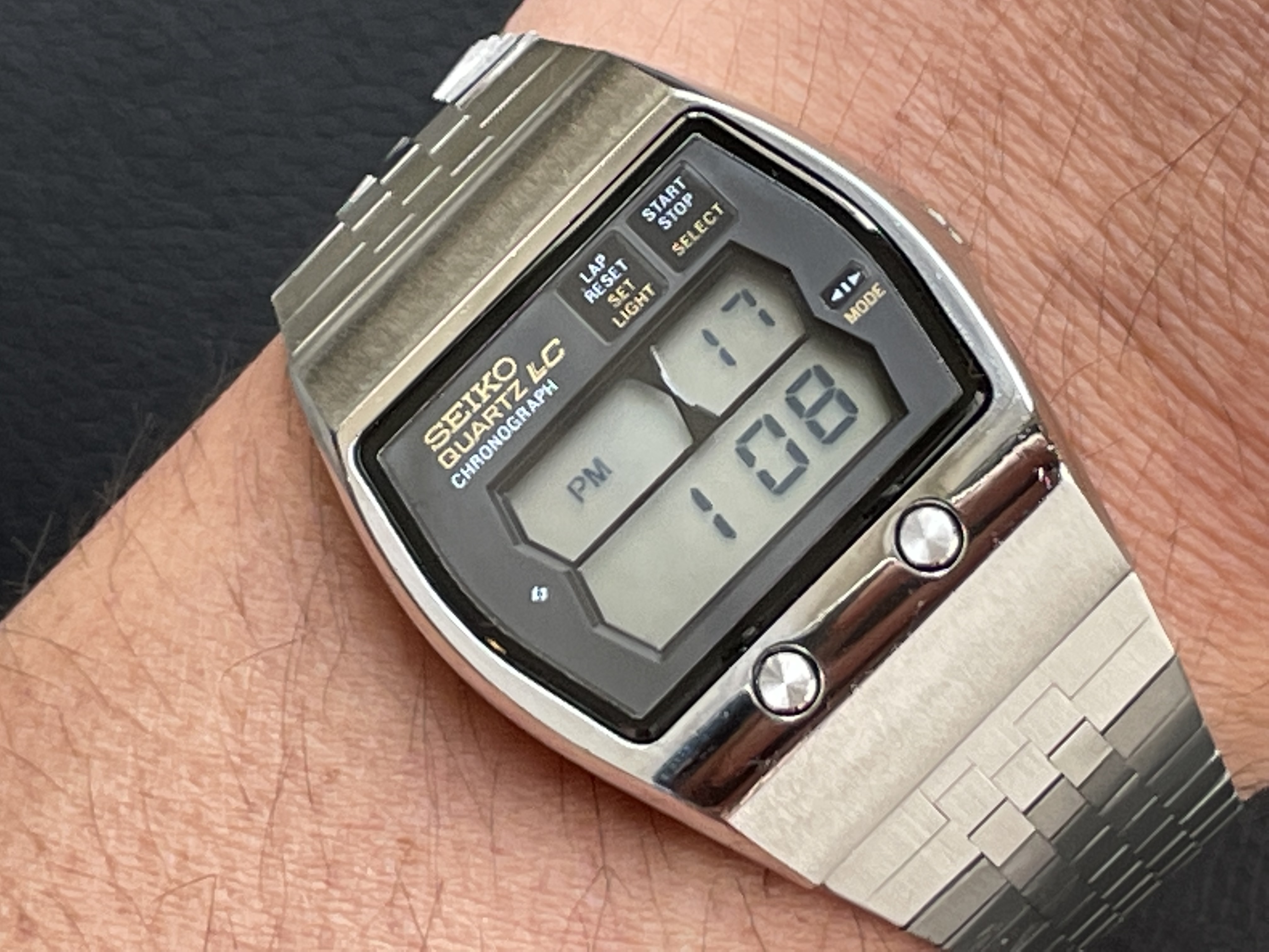

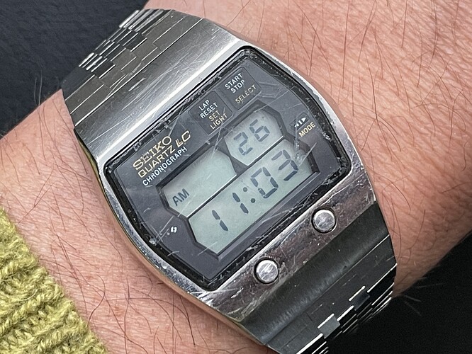

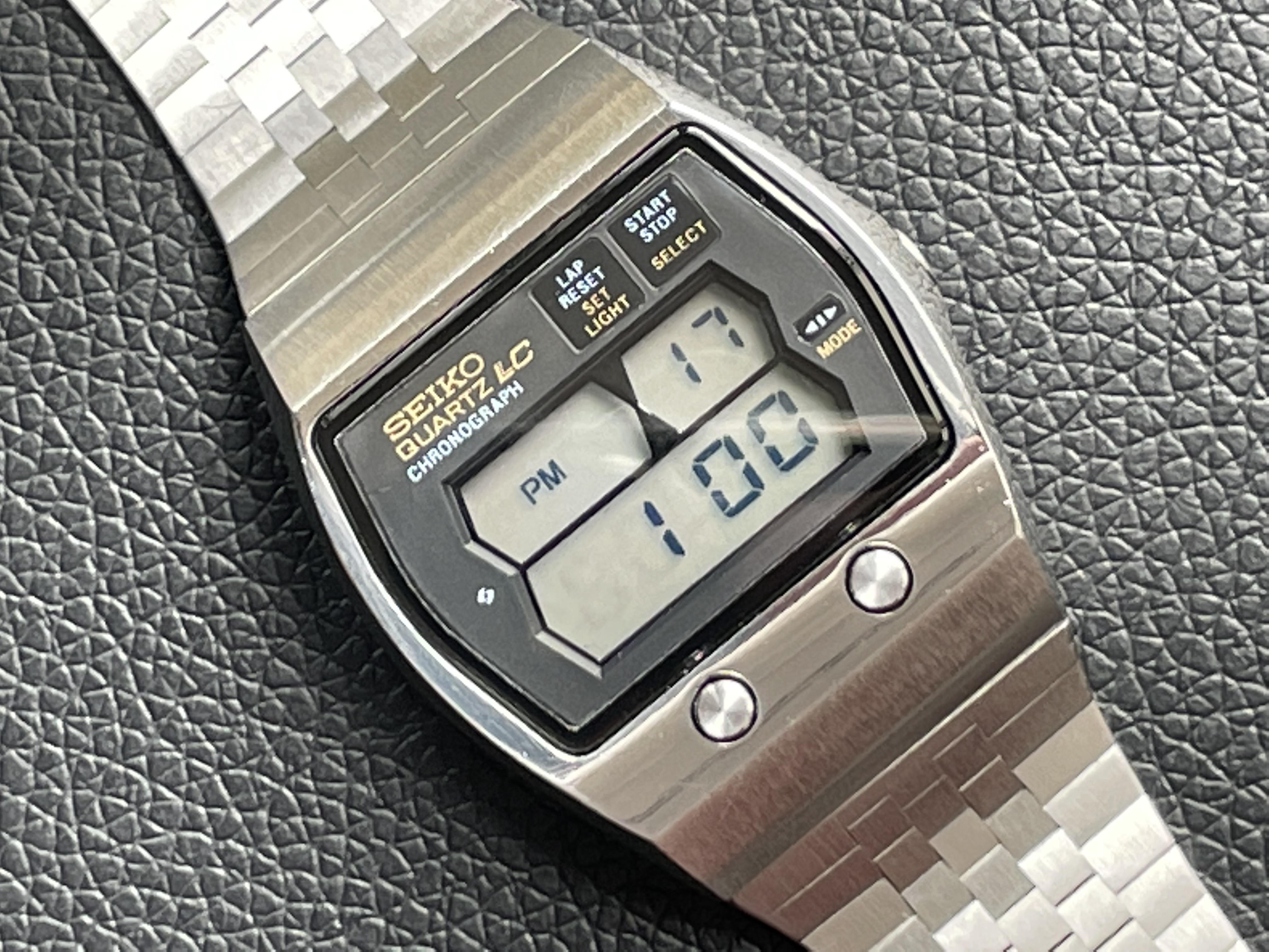

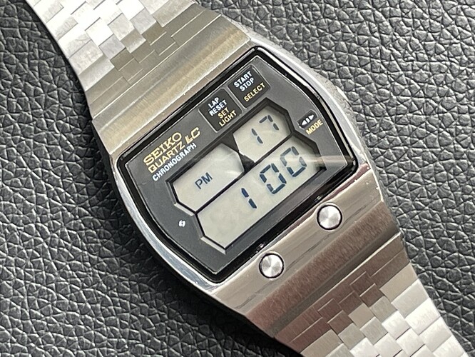

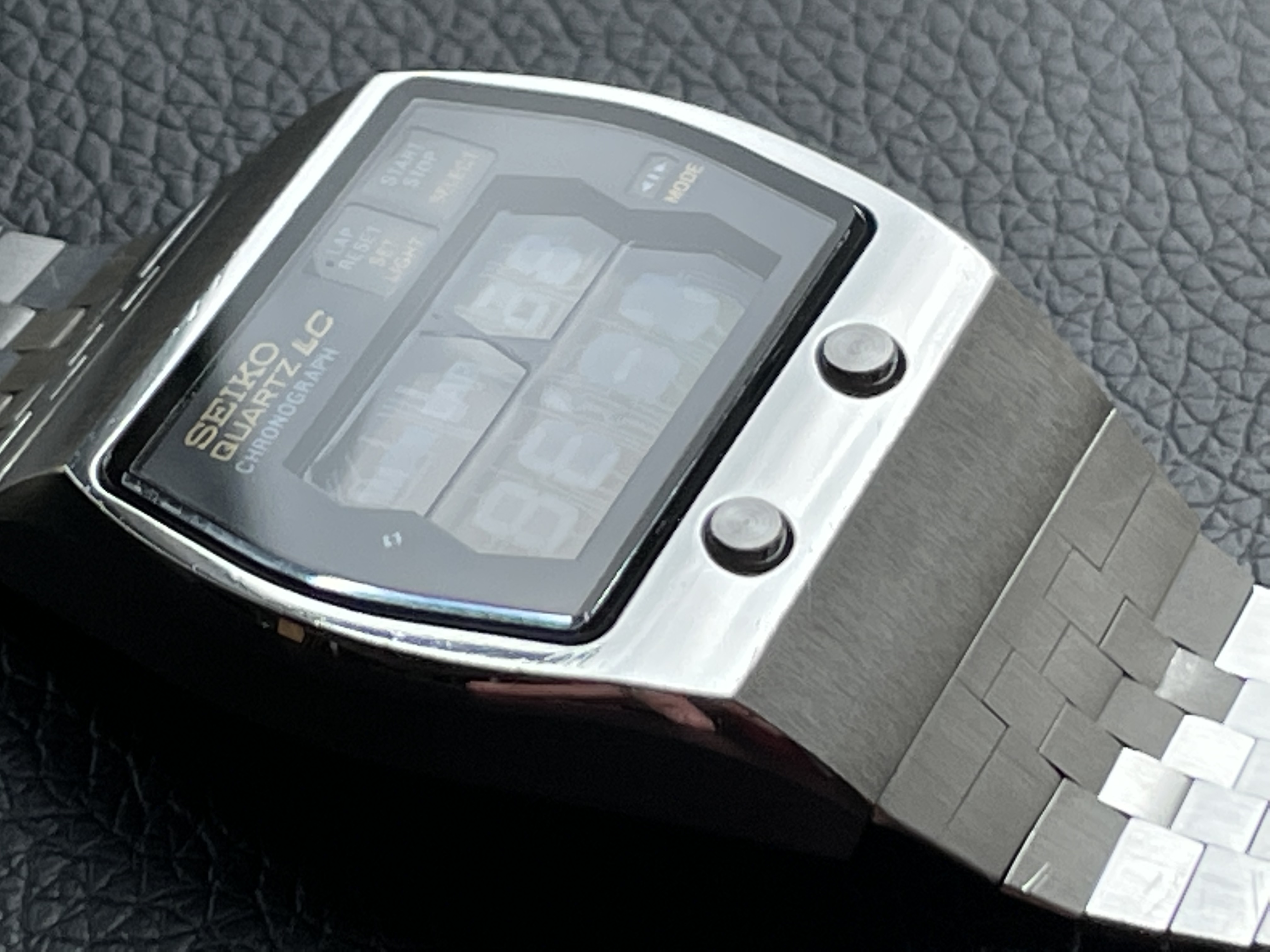

Hier de voor en na foto’s onder elkaar:

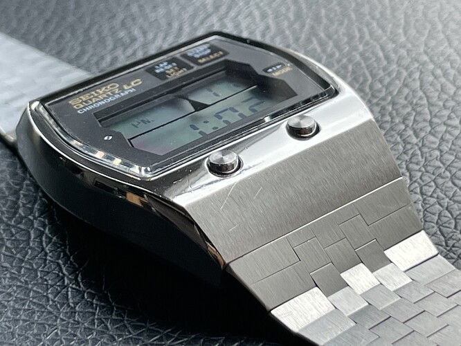

En nog wat extra plaatjes…

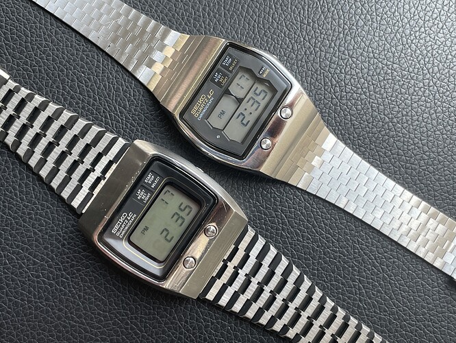

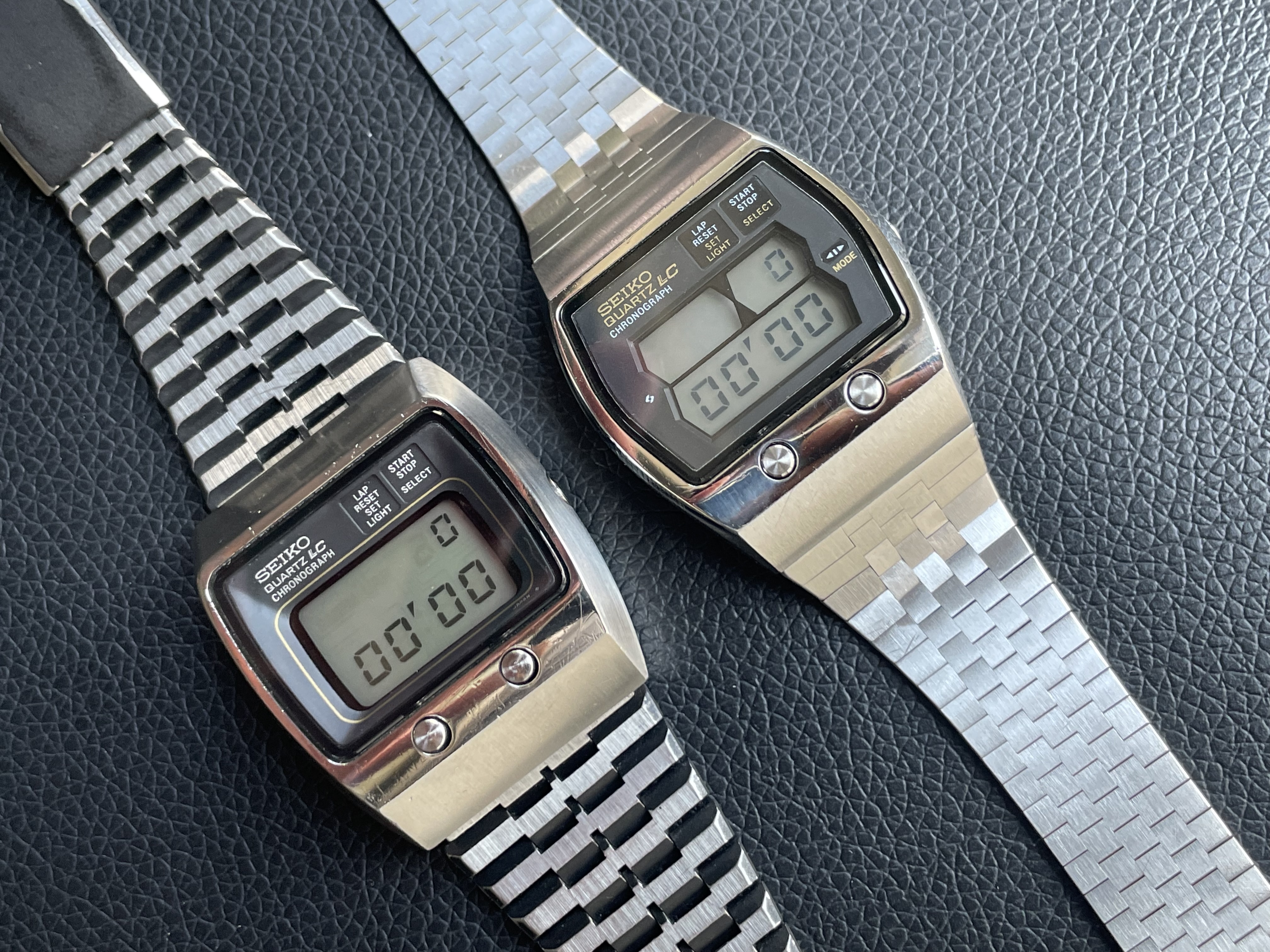

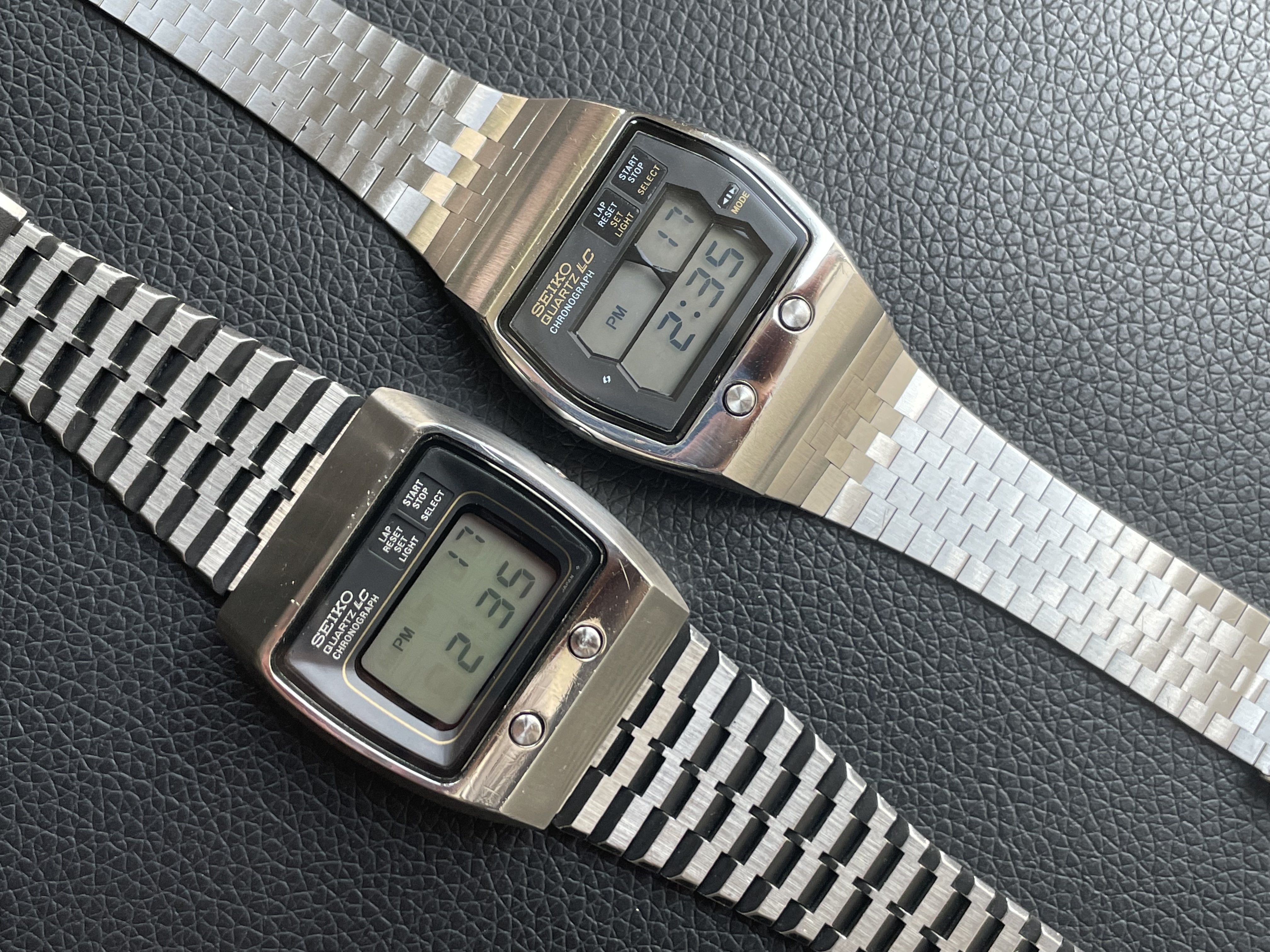

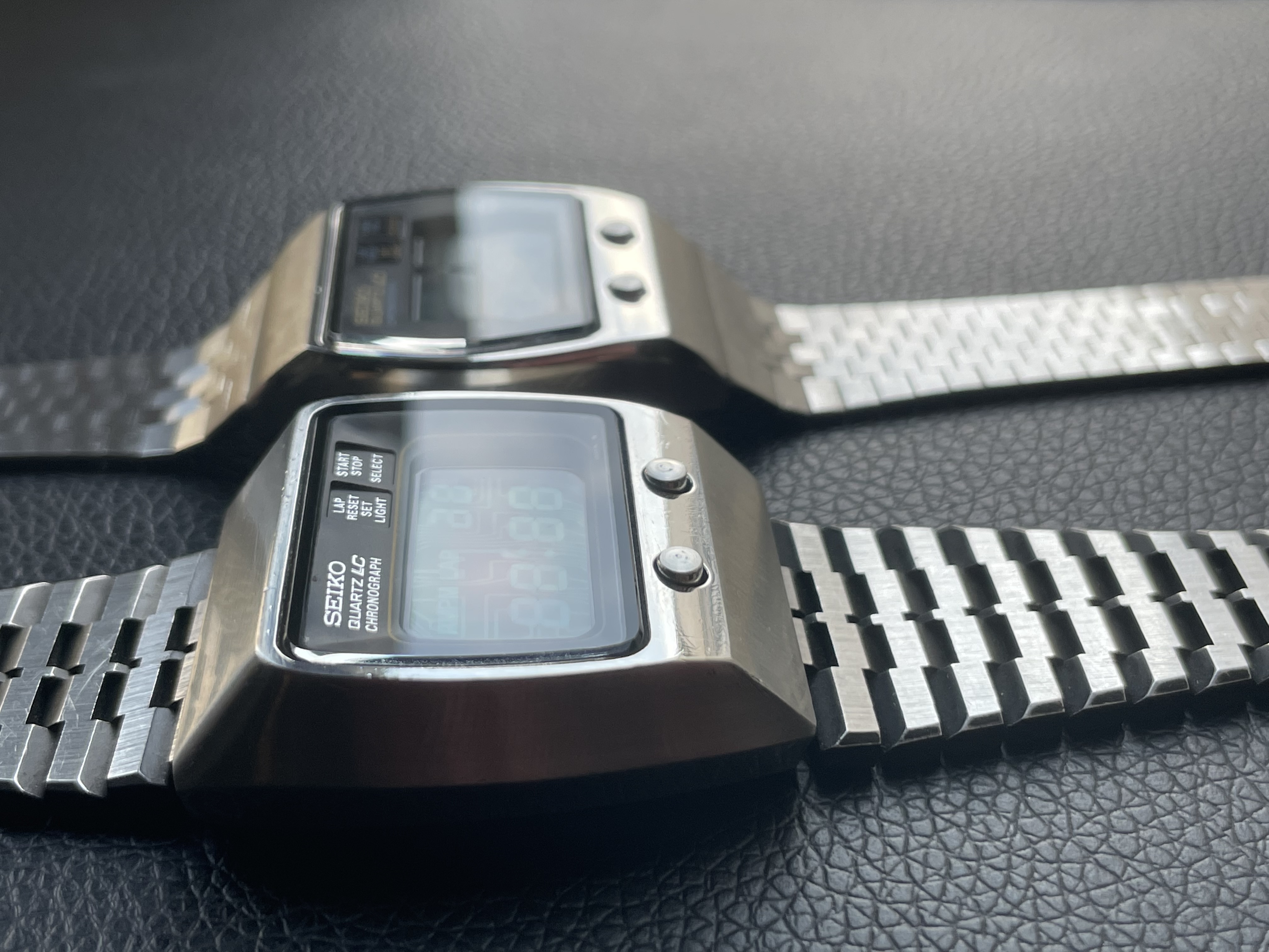

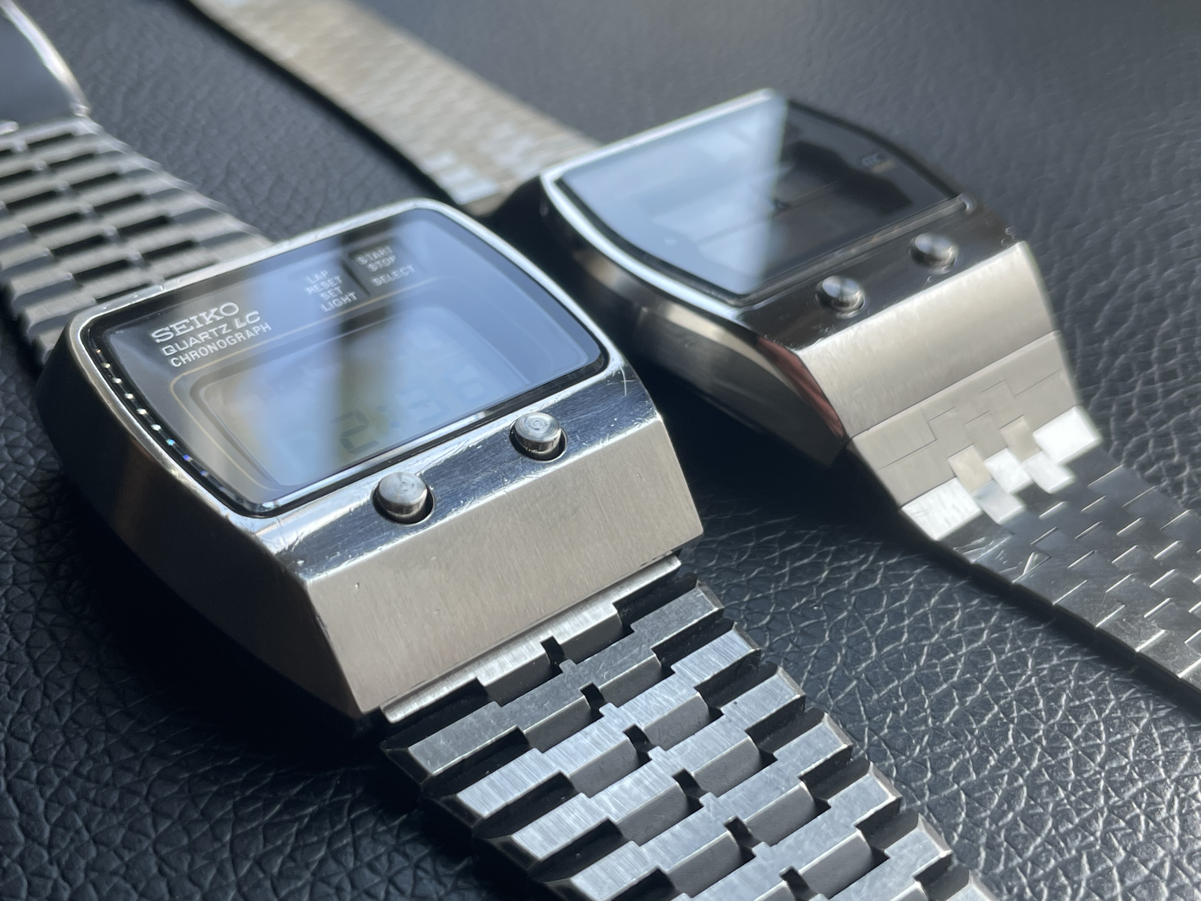

En de twee 0634’s naast elkaar:
