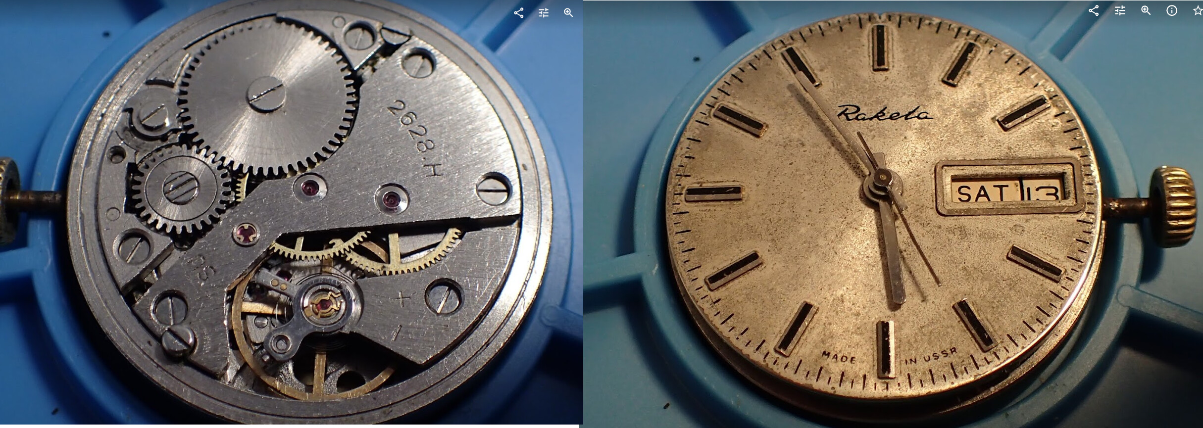

Dit is het horloge waar ik aan werk, de kast heb ik natuurlijk ook, maar nu even geen plaatje van.

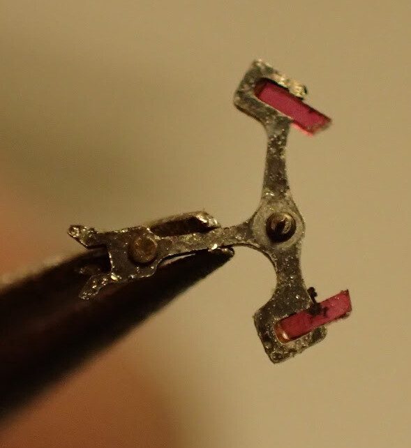

Tijdens de demontage was alleen het “yoke” veertje me weggesprongen. De volgende dag vond ik 'm op de vloer (gelukkie!), zie tussen de pincetpunten:

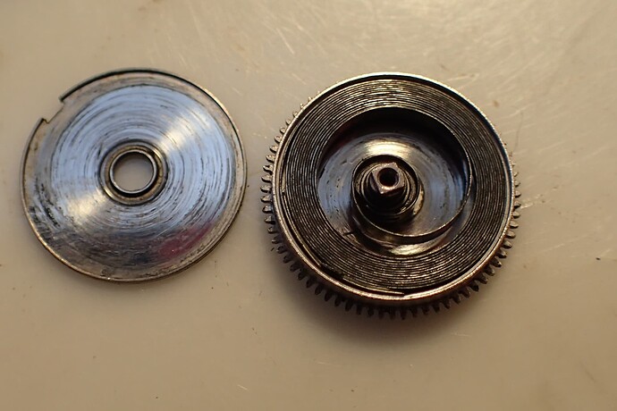

  • Voor het herassembleren volg ik deze youtube video: https://www.youtube.com/watch?v=5-yfMWbzkB0 . Daar zetten ze de main spring in de houder (sorry voor waarschijnljik incorrect taalgebruik) gewoon weer terug, zonder open te maken of schoon te maken. Wat is daar aan te raden voor mij om te doen? Toen ik de pallet fork eruit haalde zat er nog flink wat beweging in het uurwerk…
Heb ik ook wel al eens gedaan als ik de veerton niet open kreeg zonder risico op brokken, maar nee, dat hoort niet echt. De veer er voorzichtig uithalen met twee duimen, slag per slag (zeker niet in één keer ongecontroleerd of zo’n kreng kan je een oog kosten), kijken of die nog oké is of vermoeid, schoonmaken met de rest indien nog bruikbaar, veerton of de veer zelf smeren (heb beiden gezien, en beiden klinken goed, ik laat de meer ervaren personen daarover beslissen), veer (terug)plaatsen in de ton, ton dicht, appeltje eitje (grapje hoor. Kost wel wat oefenen :smile:).
Voor je begint eerst de spanning van de veerton halen. Opwindbeweging doen met de kroon of met een schroevendraaier op de veerton, vooral niet loslaten, click tegenhouden met een houtje, pincet,… en rustigaan de spanning lossen tot die helemaal weg is. Een restspanning kan inderdaad de hele trein in het wilde weg doen lopen, niet bijster goed, en al helemaal niet voor een uurwerk waarvan de smering twijfelachtig is. :slightly_smiling_face:

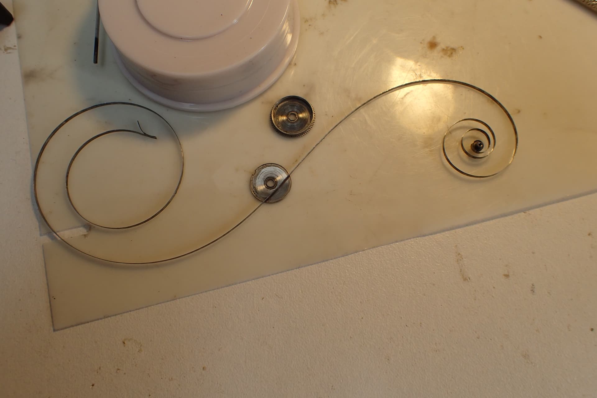

Wat dat betreft: ik heb de veertien uitelkaar en de veer had wel wat liefde nodig
