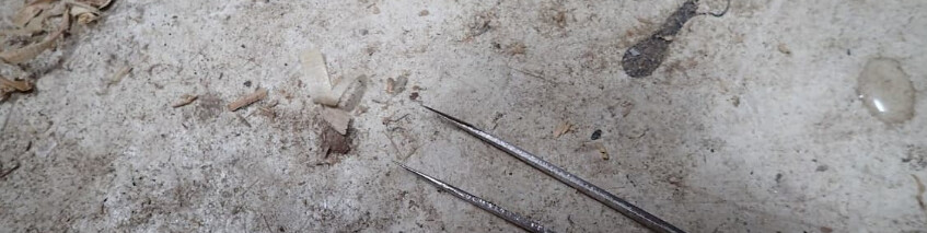

Ik vind het knap dat je zoān end komt met vallen en opstaan. Diepe buiging voor je doorzettingsvermogen. Volgende stap is werken in een schone stofvrij ruimte en weg uit je huidige werkplaats. Houtstof en werken aan horloges gaat echt niet samen. Je stopt tijd en moeite om de juiste olie te krijgen maar dat doe je weer teniet door de alle stof rondom je heen. Zonde. Als je met de huidige middelen al zo ver komtā¦,talent is er.
Hartelijk dank voor het compliment en de -terechte- feedback over de hoeveelheid stof. Dat is wel de reden dat ik een ākastjeā had gemaakt, en zolang ik met horloges bezig ben zaag ik niet, maar ik moet je gelijk geven. Ik vrees alleen dat ik in huis ruzie krijg als ik ook nog een hobbykamer ga claimen naast de schuur ![]()

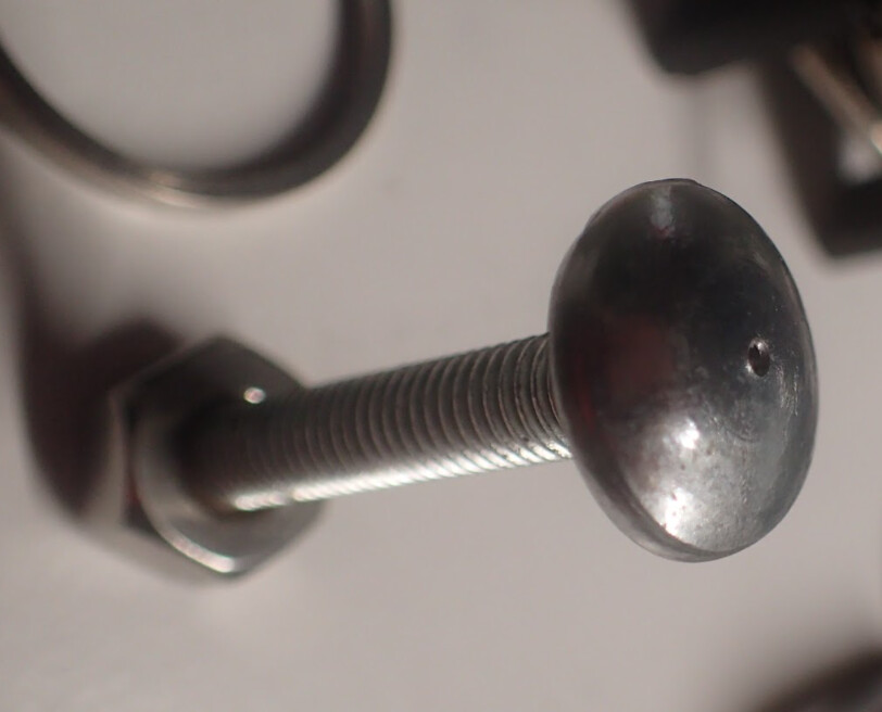

Van een slotbout in combinatie met een 1 en 1.5 mm boortje een ātoolā gemaakt om de bovenkant weer rond te maken:

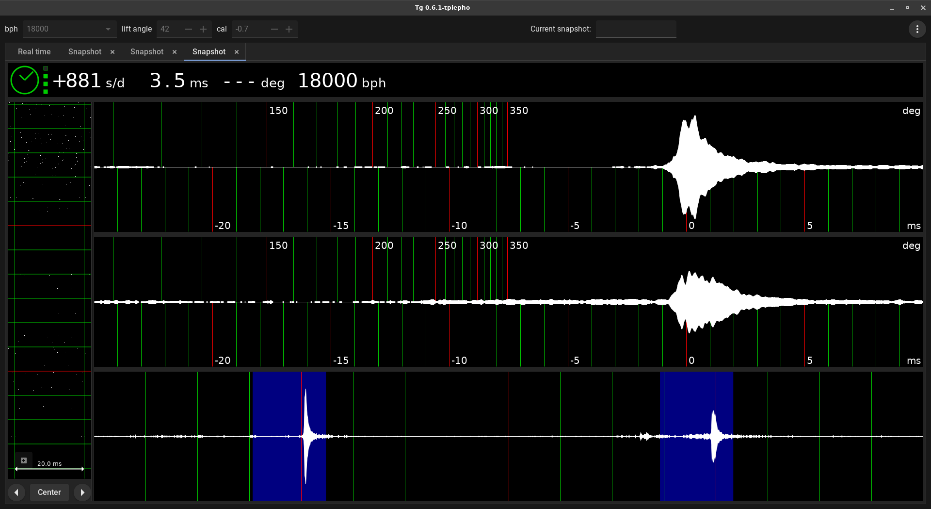

Daarmee kreeg ik de wijzer er uiteindelijk weer op. Misschien toch teveel geweld gebruikt ofzo, want daarna kreeg ik 'm niet meer goed lopend. Ben de hele avond aan het klooien geweest om delen los te halen en weer inelkaar te zetten, checken of er iets verandert, maar ik krijg de timing niet meer goed. Hij loopt veel te snel, en amplitude is erg laag (op het oog, timegrapher kan het op de een of andere manier niet meten).

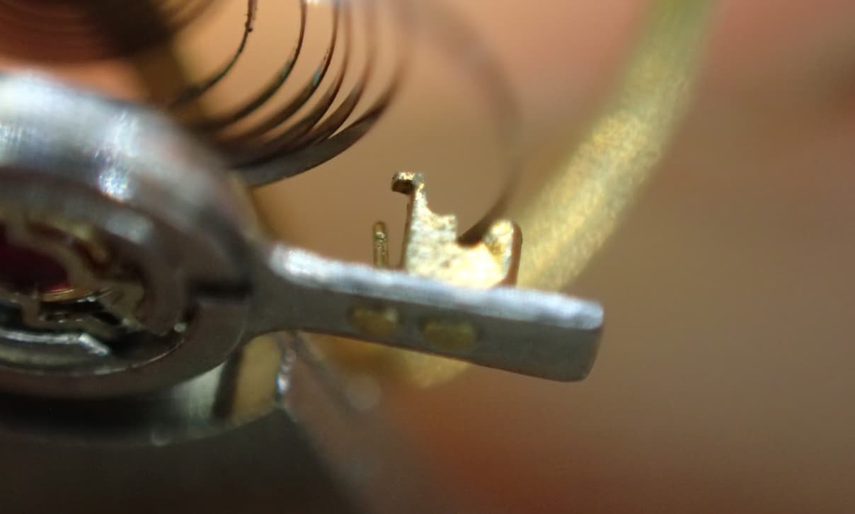

Misschien is in alle acties de veer verbogen, ik vind het er niet mooi uitzien (foto terwijl 'ie loopt). Iemand tips of suggesties?
Al gedemagnetiseerd? Plakken de windingen aan elkaar? Die veer ziet er wat raar uit ja. ![]()

Mijn werkplek is ook niet zó schoon, maar hier:
schrik ik toch wel van. Omdat ik zelf niet behept ben met goed functionerend fijnmotorisch handelen kom ik nooit verder dan het poetsen van kastjes en glaasjes, dus wat jij doet heeft mijn grote bewondering. Ik heb 't ook geprobeerd, maar na tig overleden uurwerkjes heb ik de moed om een uurwerk volledig te kunnen servicen opgegeven. (lees: uit elkaar halen, alles schoonmaken, olieen en weer in elkaar zetten). Heel herkenbaar wat ik hier allemaal lees! Gelukkig heb ik in de tijd dat ik hier op HF actief ben enkele horlogevrienden leren kennen die het betere priegelwerk af en toe voor me willen doen. Ik beperk me tot poetsen en het maken van horlogebandjes.

Je hoort alleen het middenstuk van de minutenpijp te knijpen, niet daar waar de wijzer komt:
Goed bezig, zo leer je het meest!
Ja dat wist ik; maar de vorige keer had ik een kniptangetje gebruikt en op het moment dat ik beweging in de minutenpijp kreeg was ik eigenlijk al te ver gegaan. Probeerde het nu met een puntbektangetje maar de punt was dikker dan het verjongde stuk van de minutenpijp. Ik dacht dat het wel goed zou komen, maar ik moet nog even wennen aan de toleranties op onderdelen van deze maatā¦
Er zijn ook veel mensen die een bot gemaakte nagelknipper gebruiken, wel ff een ruimertje door de pijp steken dan kan je niet te ver knijpen.

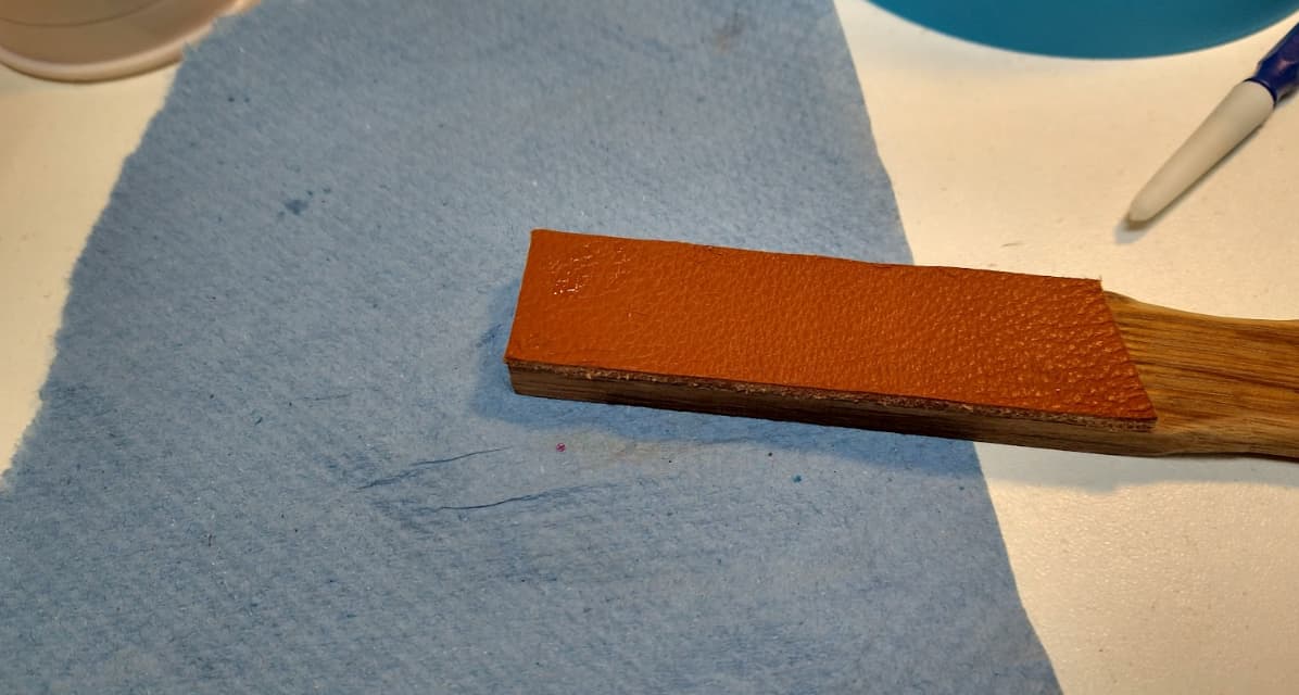

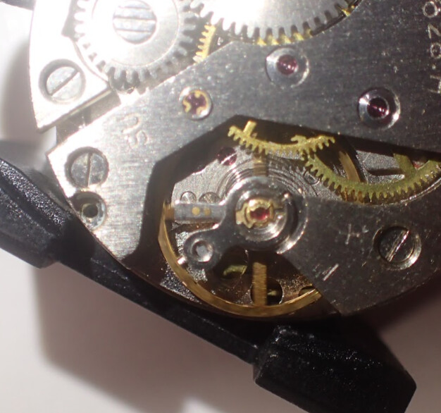

Vandaag weer even verder gegaan. Omdat de balans te snel draaide met een te hoge frequentie vermoedde ik teveel wrijving. Dus weer opnieuw de cap jewels gepoetst⦠dacht ik. Maar vind het echt heel erg lastig om die steentjes fatsoenlijk vast te houden / neer te leggen zonder dat ze wegschieten. Dus nog een steentje uit mān donorhorloge gehaald. Ik zag op een van de bekende YouTube kanalen dat iemand ze schoonmaakte door ze in een leertje heen en weer te bewegen, dus maar een tooltje voor gemaakt.

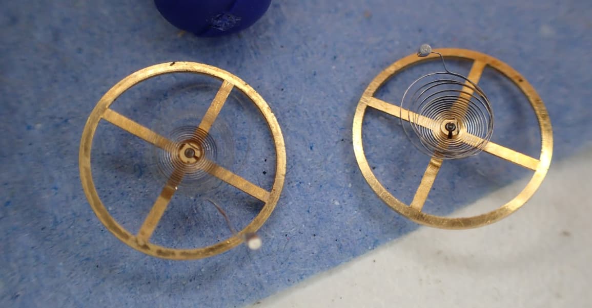

Dat ging best OK, en na een hoop prutsen kreeg ik ook de juiste hoeveelheid olie op het juweeltje. Daarna ging het balanswiel nog steeds niet OK. Het andere horloge had een kapot balansafstelmechanisme. Ik besloot om dan maar te proberen de balanswiel + veer van het ene horloge in het andere te zetten. Beetje paniekmove misschien, maar kon het in ieder geval proberen.
Rechts de originele, links het balanswiel uit het sloophorloge. Misschien was het idee wel goed, maar het was echt een enorm gepruts om het veertje achter het haakje te prutsen voor het bijstellen van de snelheid.
Uiteindelijk gelukt, maar toen zag de veer er ook niet meer mooi uit, teveel aan geklooid ben ik bang. āKapotgerepareerdā dus. Op de een of andere manier lijkt het of het veertje ook een kwart slag gedraaid zit, de plek waar het kristalletje zit dat in de pallet fork gaat is āin rustā op de verkeerde plek, moet het balanswiel echt een zetje geven om het secondenwiel te zien draaien. Daarna stopt alles.

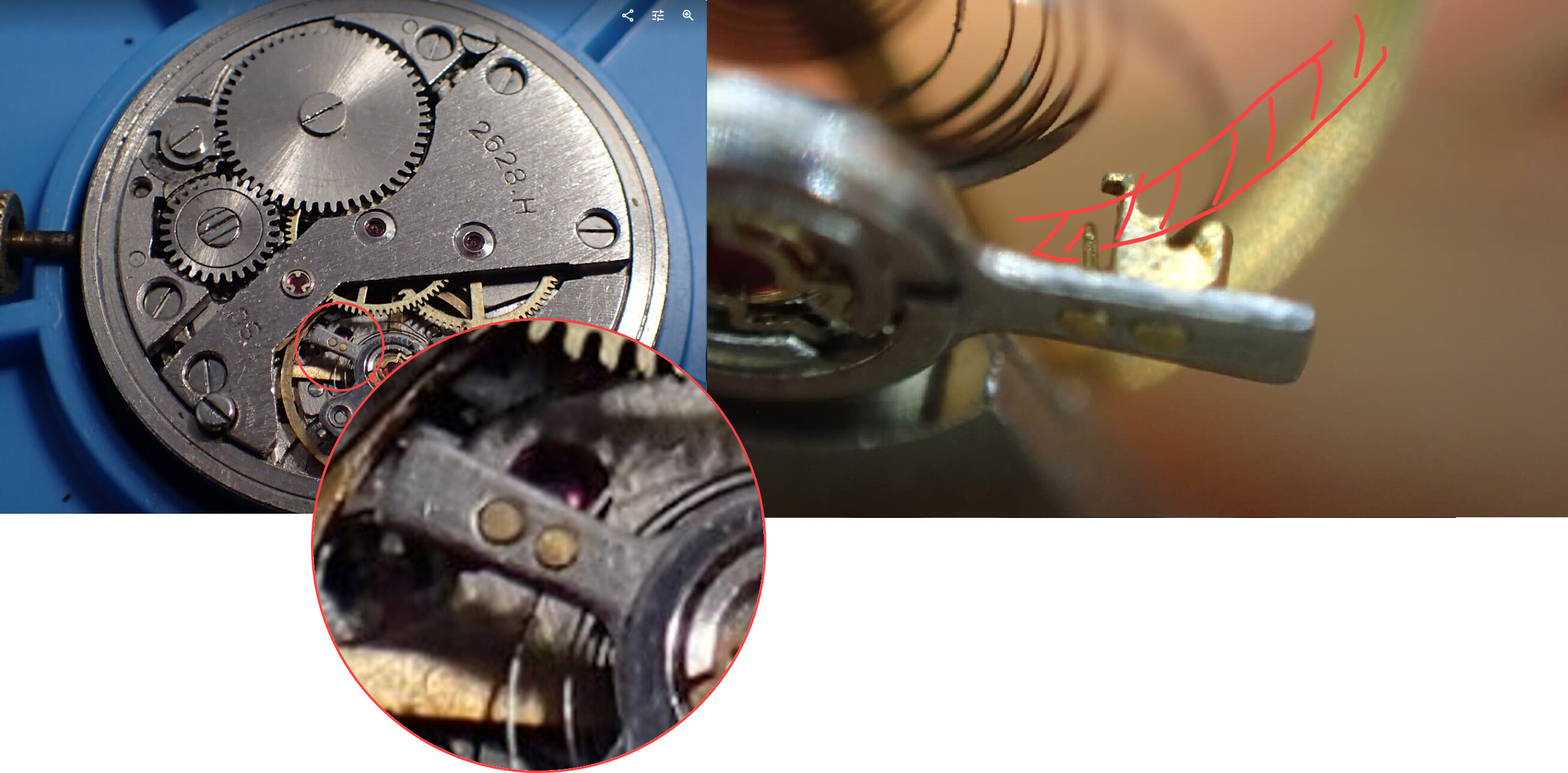

Het regelpinnetje staat wat uit het lood lijkt het?
Normaal moet je een schroevendraaier in de plek van het pijltje zetten en dat gehele blokje draaien:

Ah, ik had dat al geprobeerd met een pincetje, maar kreeg dat niet voormekaar. Het regelpinnetje was door mijn geklooi al tegen dat blokje aangekomen, met een naald met kromme punt weer āopenā gekregen zodat de veer er weer in kon:
Maar goed punt, ik zal zeker nog even kijken of ik 'm kan draaien, dat is een goed leerpunt voor mij. Had me zo weer een uur werk gescheeld! Ik kon het op YT zo snel niet vinden hoe het moestā¦
