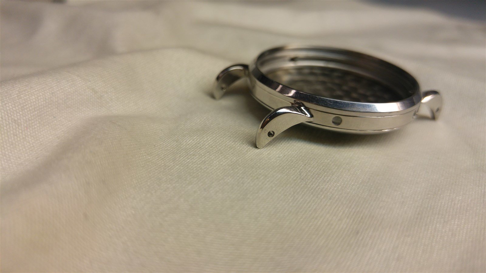

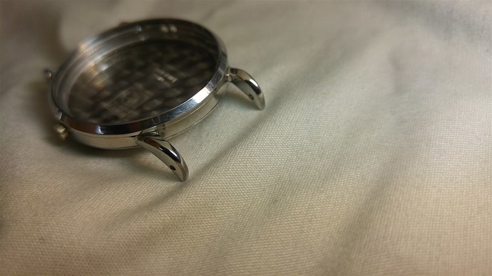

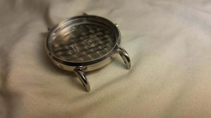

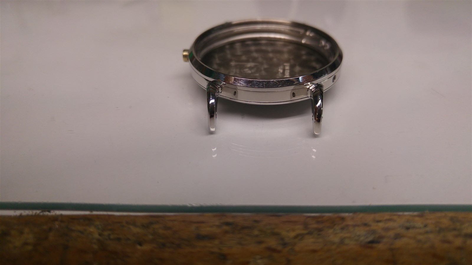

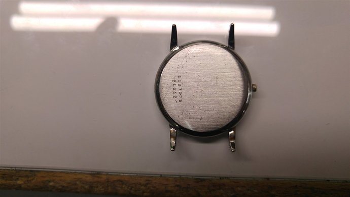

Beter nieuws ontving ik vandaag met betrekking tot de kast. Tot mijn verrassing blijken de poten inmiddels al gemaakt en gelast. Op basis van de eerste fotoās lijkt het resultaat goed (fotoās ingevoegd met toestemming vanuit Italie). Ik hoor graag jullie mening!
Tenslotte nog een antwoord op de eerdere vraag van @Davidf40 , waarom oorspronkelijk een legering met goud werd gebruikt voor het vastlassen van de poten. Dit heeft blijkbaar te maken met de lage smelttemperatuur van goud. Zie voor meer info: https://link.springer.com/content/pdf/10.1007%2FBF03215078.pdf

Wat een vakwerk! (en wat een schitterend horloge) Zijn de afgebroken pootjes gereproduceerd?
Tnx
. Drie van de pootjes waren aanwezig, de vierde (rechtsboven) hebben ze opnieuw gemaakt. Wel zijn alle pootjes eerst gedemonteerd om te zorgen dat ze ook op lange termijn goed vast zitten.

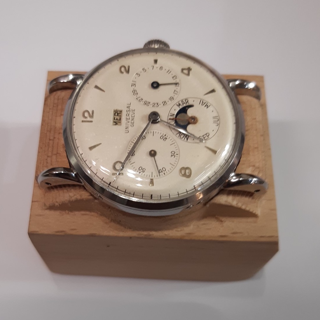

Vandaag heb ik dan toch eindelijk bevestiging gekregen dat het horloge maandag op de post gaat!! Als teaser zat in de mail onderstaande vage foto bijgevoegd. Ik ben ontzettend benieuwd, hoop dat het aan mijn (hoge) verwachtingen voldoet
Een plaatje! Ik had het project gemist, maar supergaaf wat je gedaan hebt Ʃn dat het gelukt is!
Geweldig project, alle hulde hiervoor !
