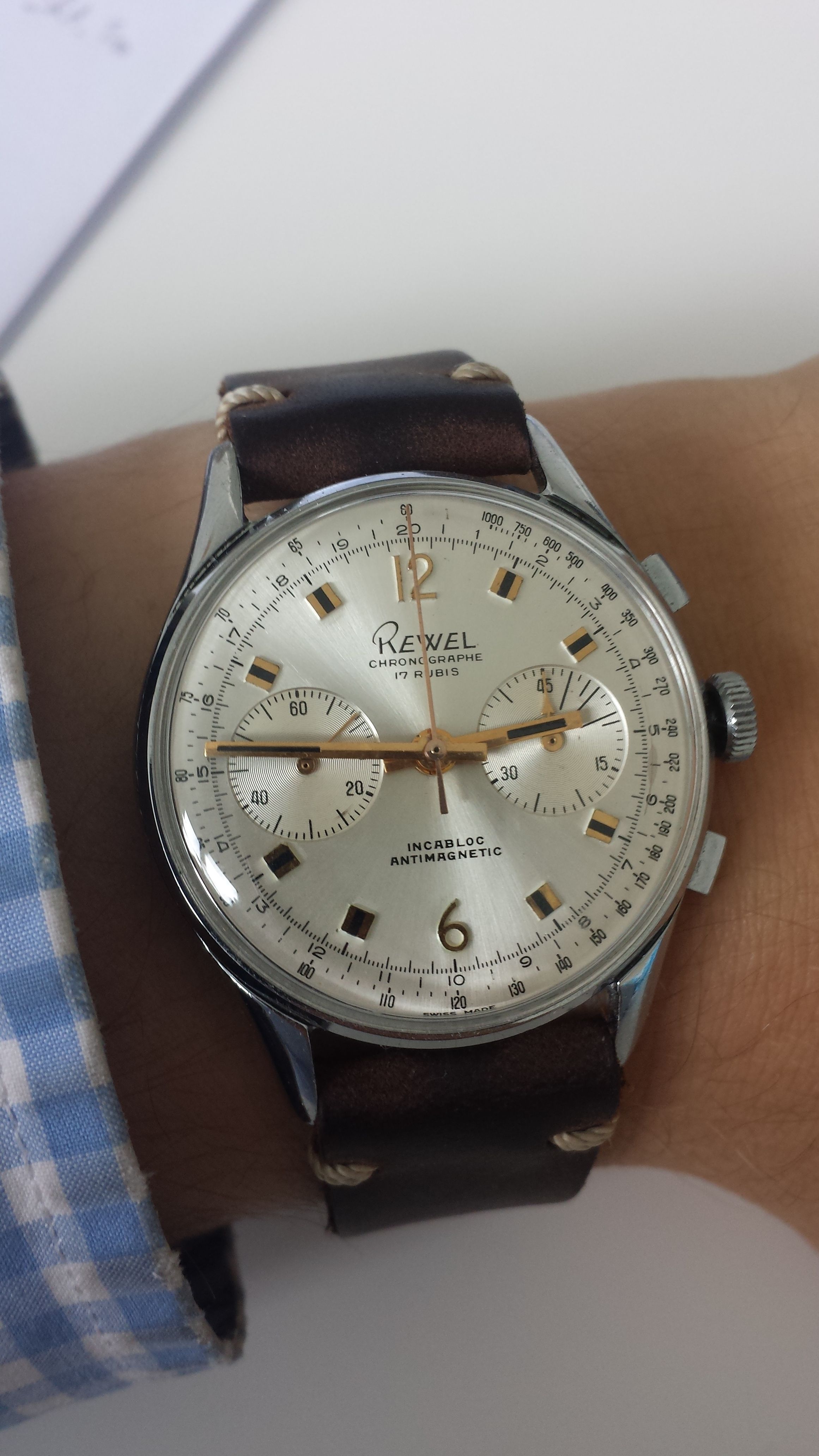

Dit heveltje is ook gerepareerd en ik heb het horloge zojuist retour gekregen. Hij tikt weer heerlijk!
Nog een paar foto’s van tijdens de service:
En natuurlijk: een wristshot!
De komende dagen even testen of alles werkt zoals het hoort. @Inca bedankt! :smiley:
Ook voor het geduldig beantwoorden van al mijn vragen, uitleggen hoe delen van het mechaniek in elkaar steken, delen van info over het caliber etc. Erg leuk en leerzaam!
