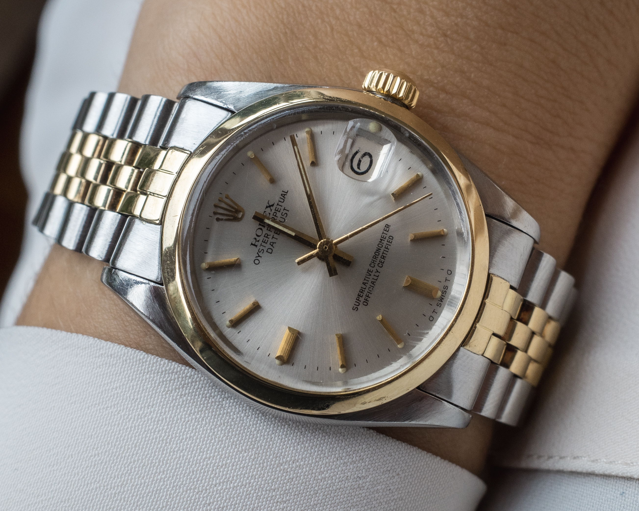

Hi Chris, zojuist een account aangemaakt om met je in contact te komen na advies van de heren bij Amsterdam Vintage Watches dat jij de man bent die ik moet hebben betreffende een Jubilee restauratie. Ik heb zelf een Datejust 1603 uit 1970 waar wat rek in zit die ik graag wil laten repareren. Aangezien dit mijn eerste bericht is op dit forum kan ik ook geen PB’s sturen. Ik kom graag met je in contact en hoor graag of dit mogelijk is.

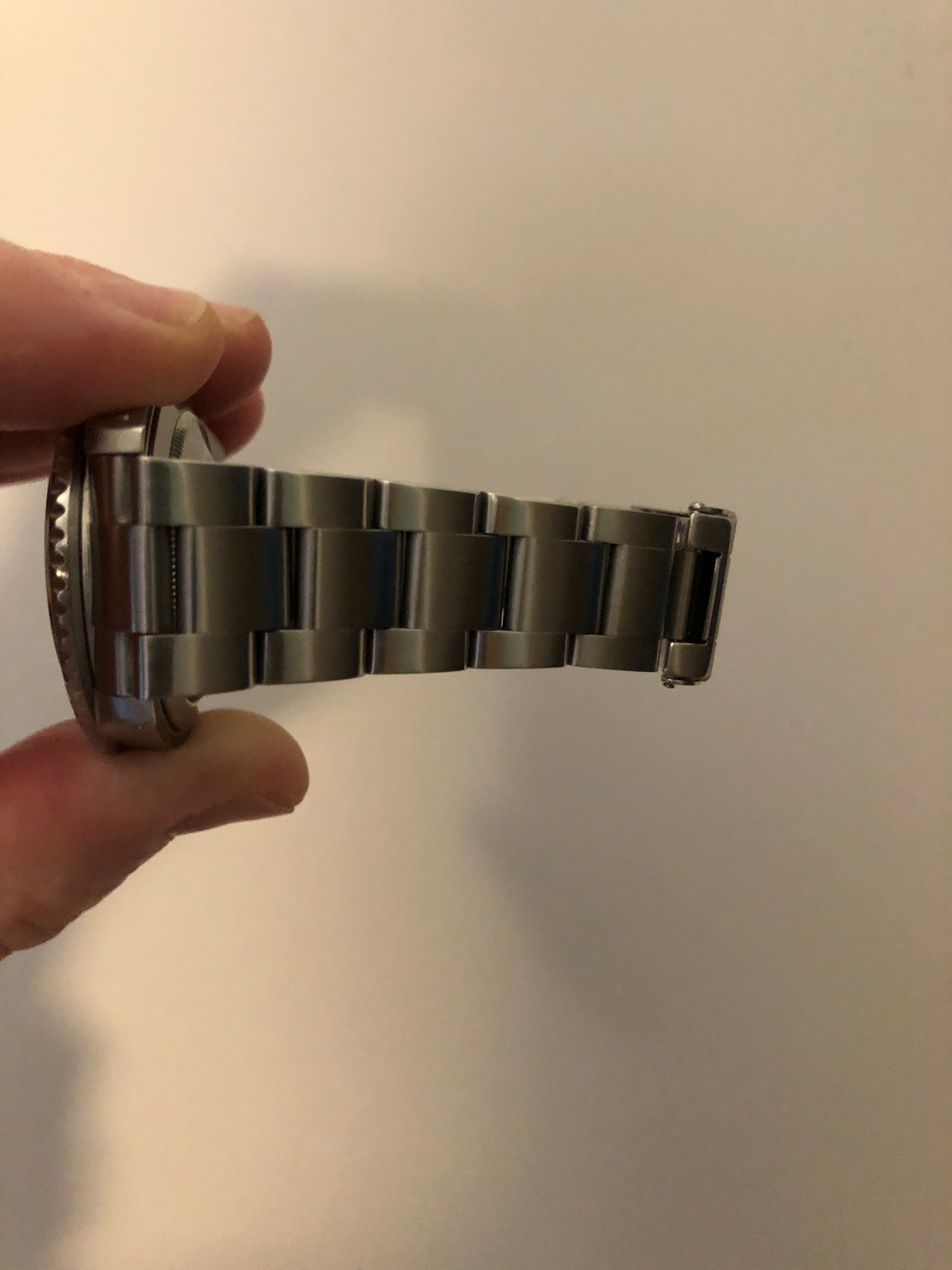

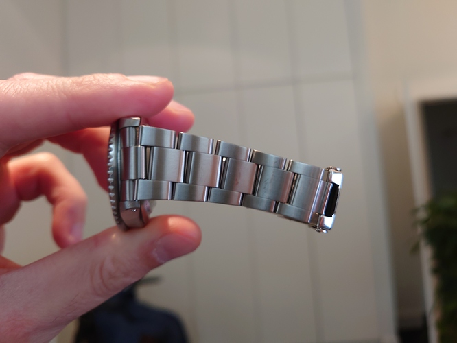

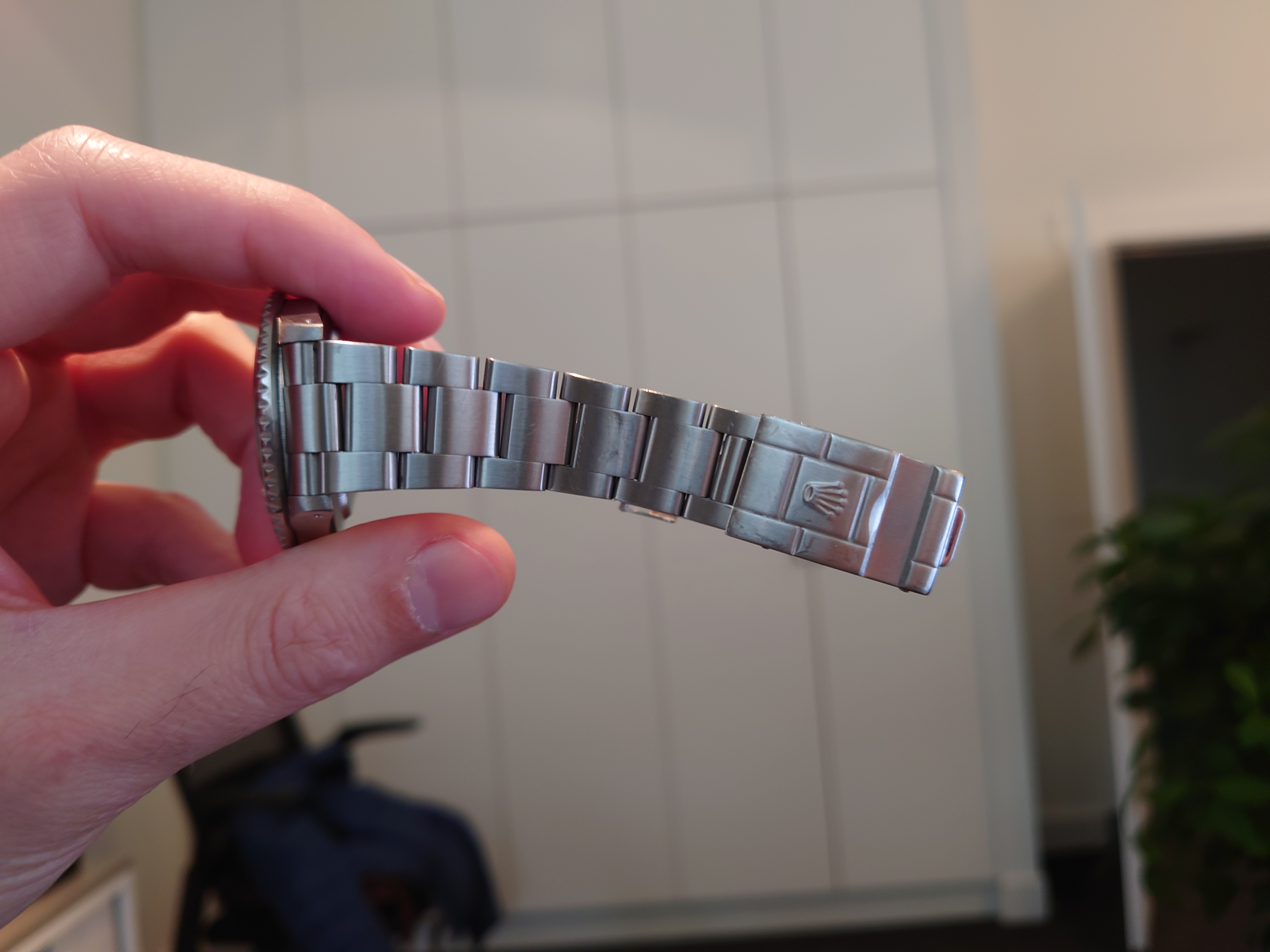

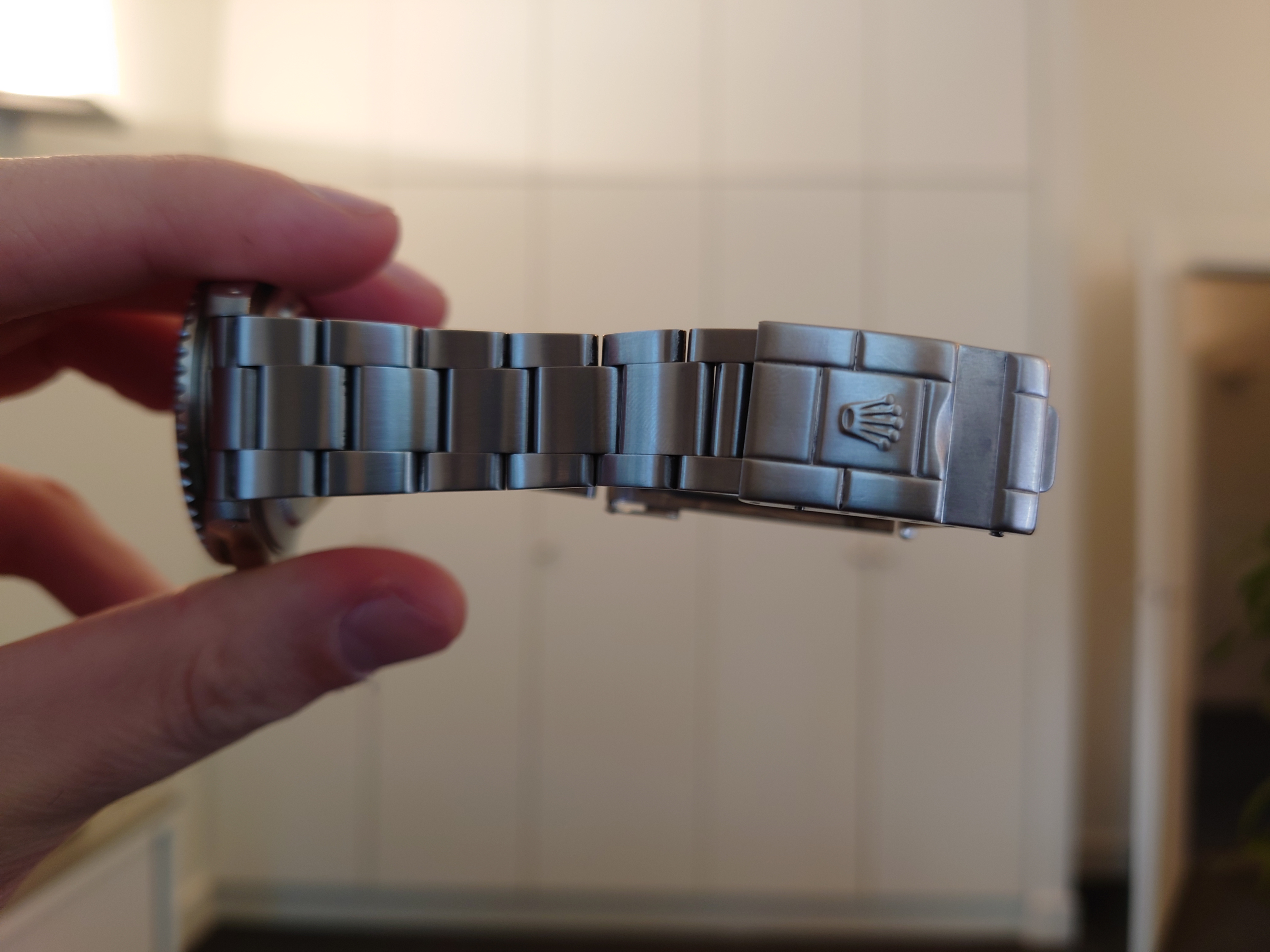

Nou, mijn band is ook terug. Dit was de staat

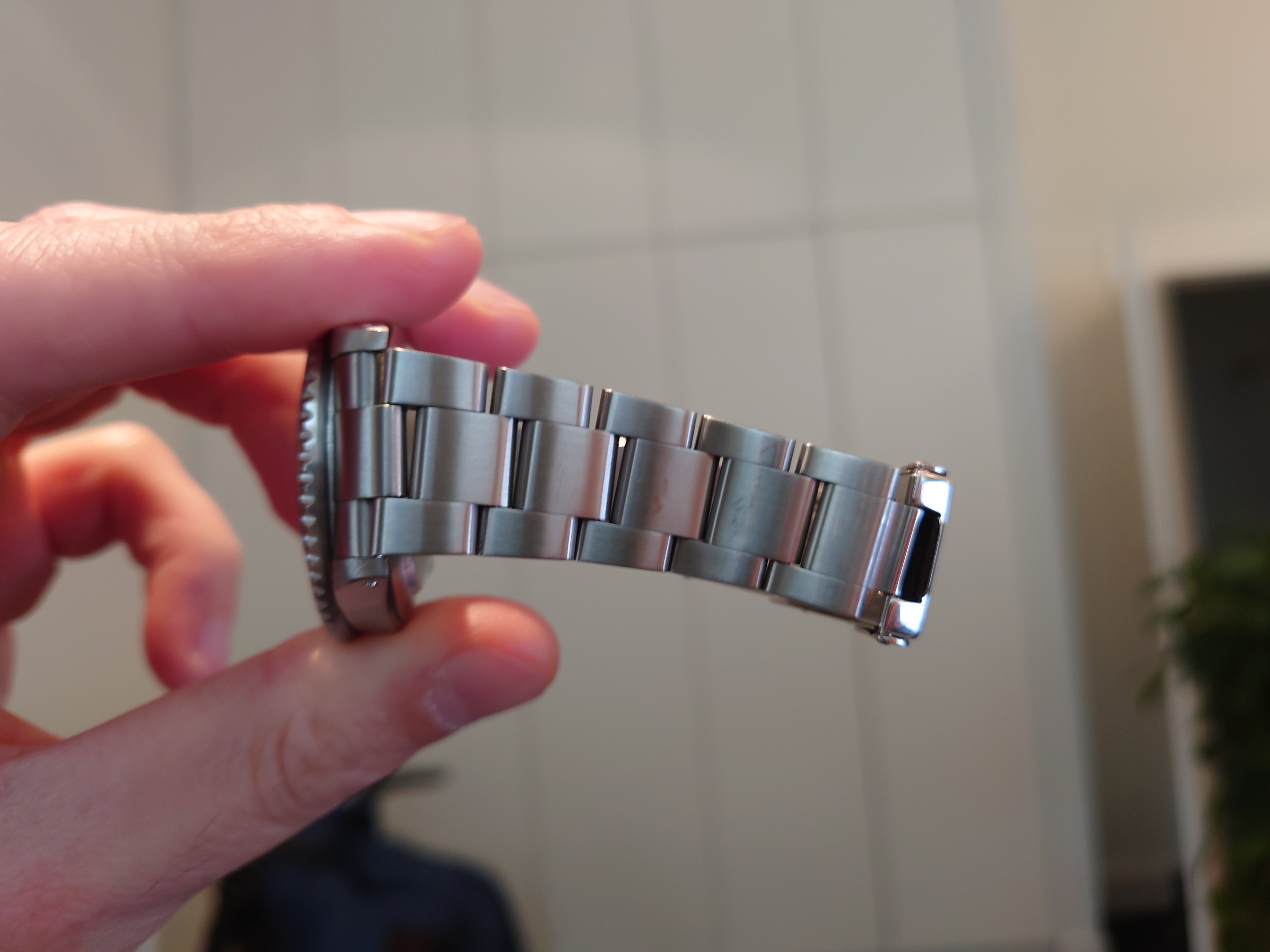

Wat je hier niet ziet, is dat bij het dragen op sommige punten er echt veel speling zat, gewoon flinke gaten in de band. Na een week kreeg ik hem zo terug
Zeer tevreden mee :slight_smile: Hij ziet er als nieuw uit. Alle krasjes zijn ook weg, helemaal schoon en snaarstrak. Vanochtend weer omgedaan en hij zit als gegoten. Dus dank @Chris_EU :+1:

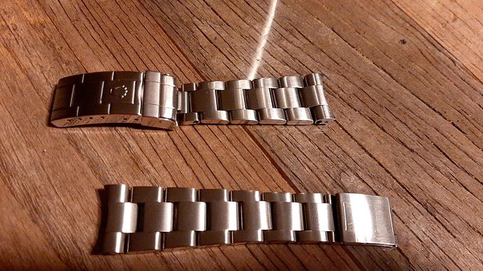

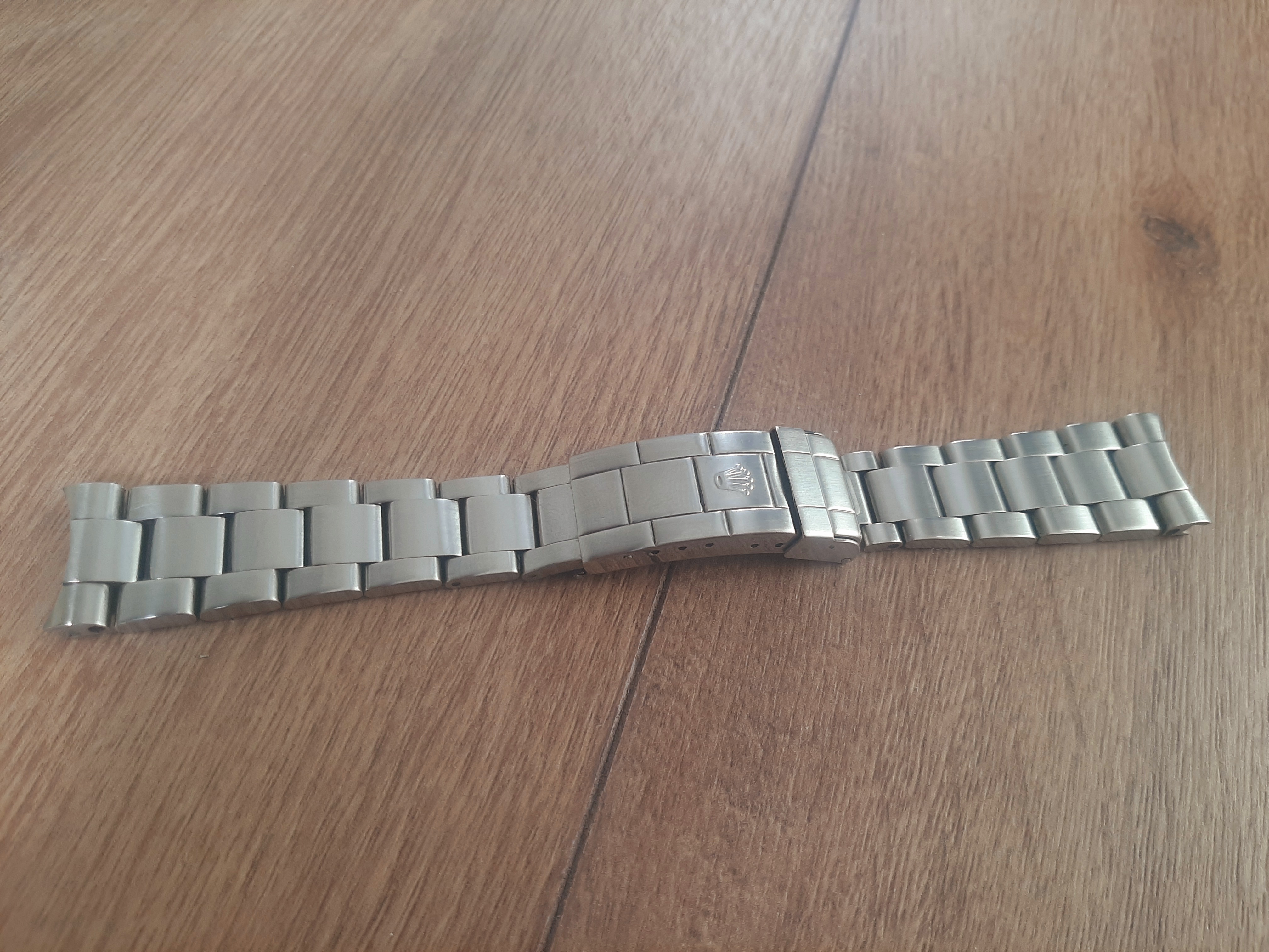

Ik heb mijn Oyster band terug van @Chris_EU. Is weer mooi strak en kan weer vele jaren mee, bedankt Chris voor de snelle service en leuk je ontmoet te hebben.
Bij SC heb ik nog even alle push pinnen en schroefjes laten vernieuwen. Ook hebben ze daar voor de zekerheid de schakel die met de vaste pin aan de sluiting zit vervangen, omdat ze aangaven die niet te vertrouwen. Je wilt niet dat het horloge van je pols valt. Pin was ook krom waardoor de sluiting niet lekker werkte, maar dat is ook verholpen. Goede service van SC.
Dus al met al mijn originele band kunnen houden voor in totaal een fractie van de prijs voor een nieuwe band.

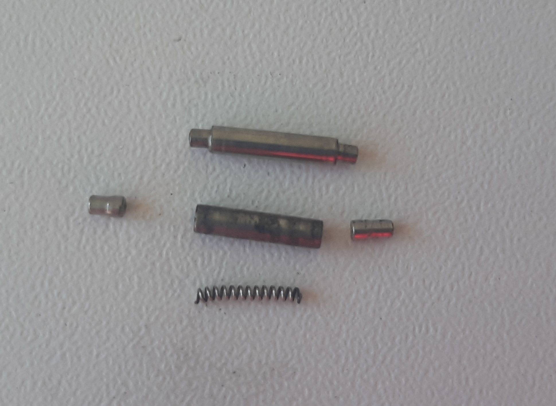

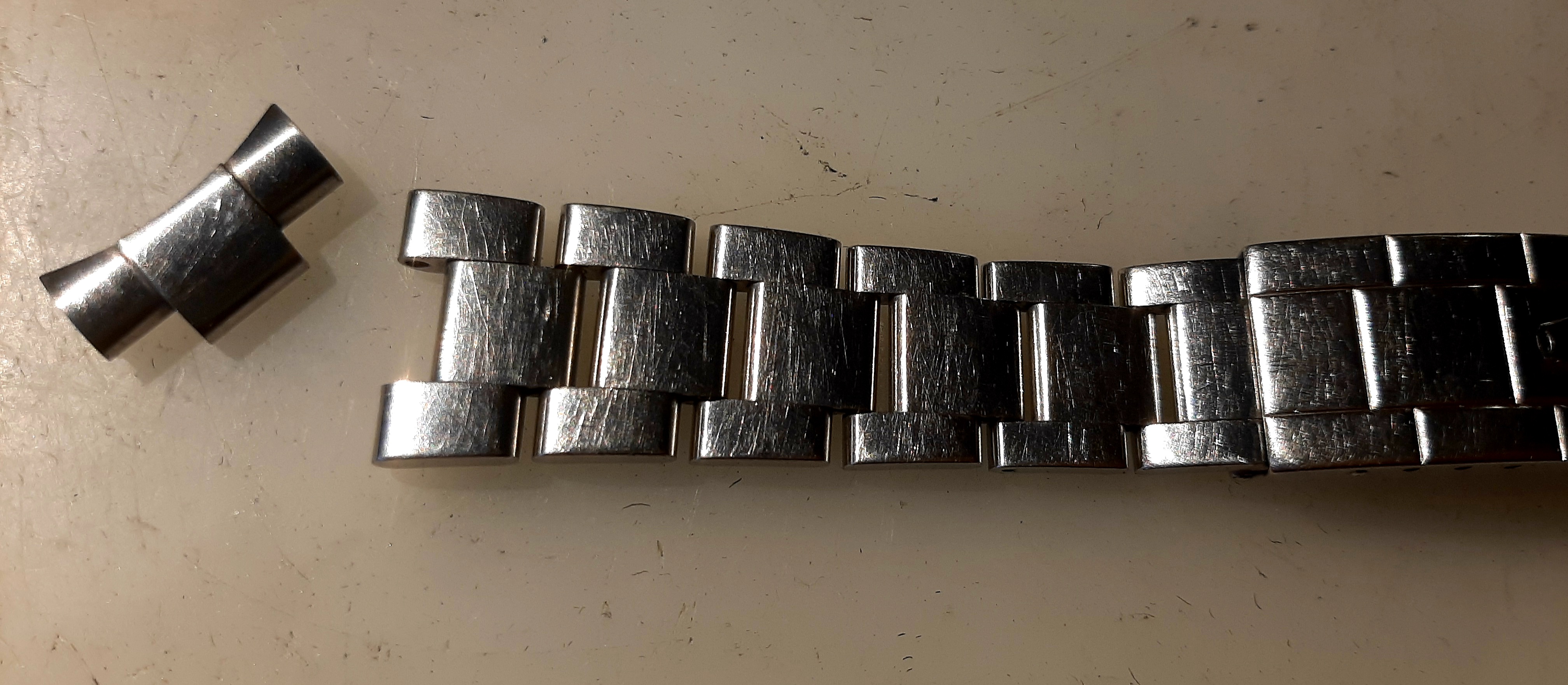

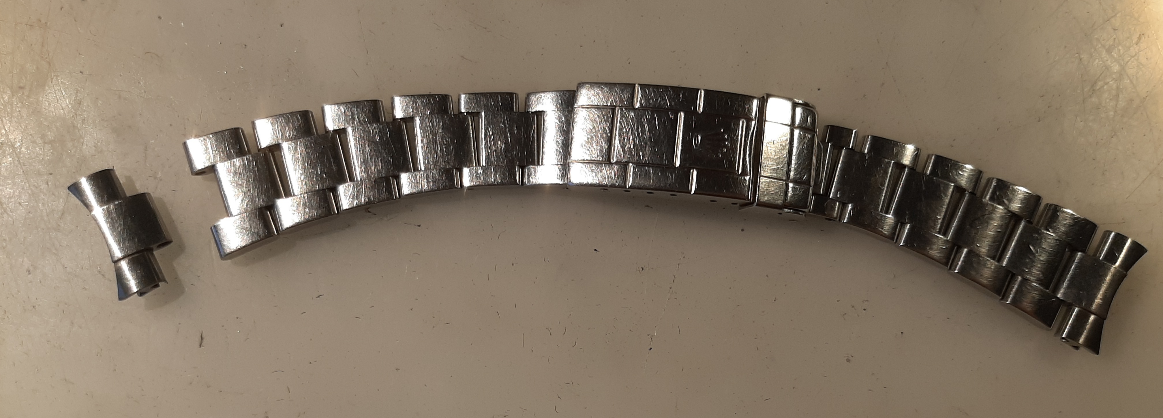

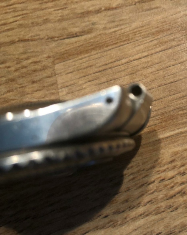

Rolex heeft binnen zijn solid endlinks Oyster banden (ook bekend als SEL endlinks) een constructie foutje. Deze zitten vast met een interne pushpinnen die kwetsbaar zijn en het soms begeven. Ook nu heb ik van een forumlid een Oyster band met rek binnen gekregen, inclusief een afgebroken SEL end-link.
Niet de beste foto, maar dit is het resultaat als je band van de pushpin afbreekt.

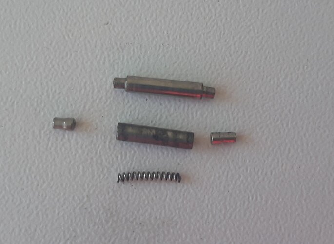

Om even een goed beeld te geven, gaat de onder getoonde pushpin in de SEL endlink kapot. Het bestaat uit een buisje, met 2 losse dopjes die in de zijschakels vallen. De dopjes krijgen speling en de pushpin begeeft het.
De bovenste pushpin is in goede staat en onder spreekt voor zich😬
Aardig wat gebrainstormd en gelukkig kan ik dit kwaaltje nu repareren en sterker maken dan uit de Rolex fabriek.

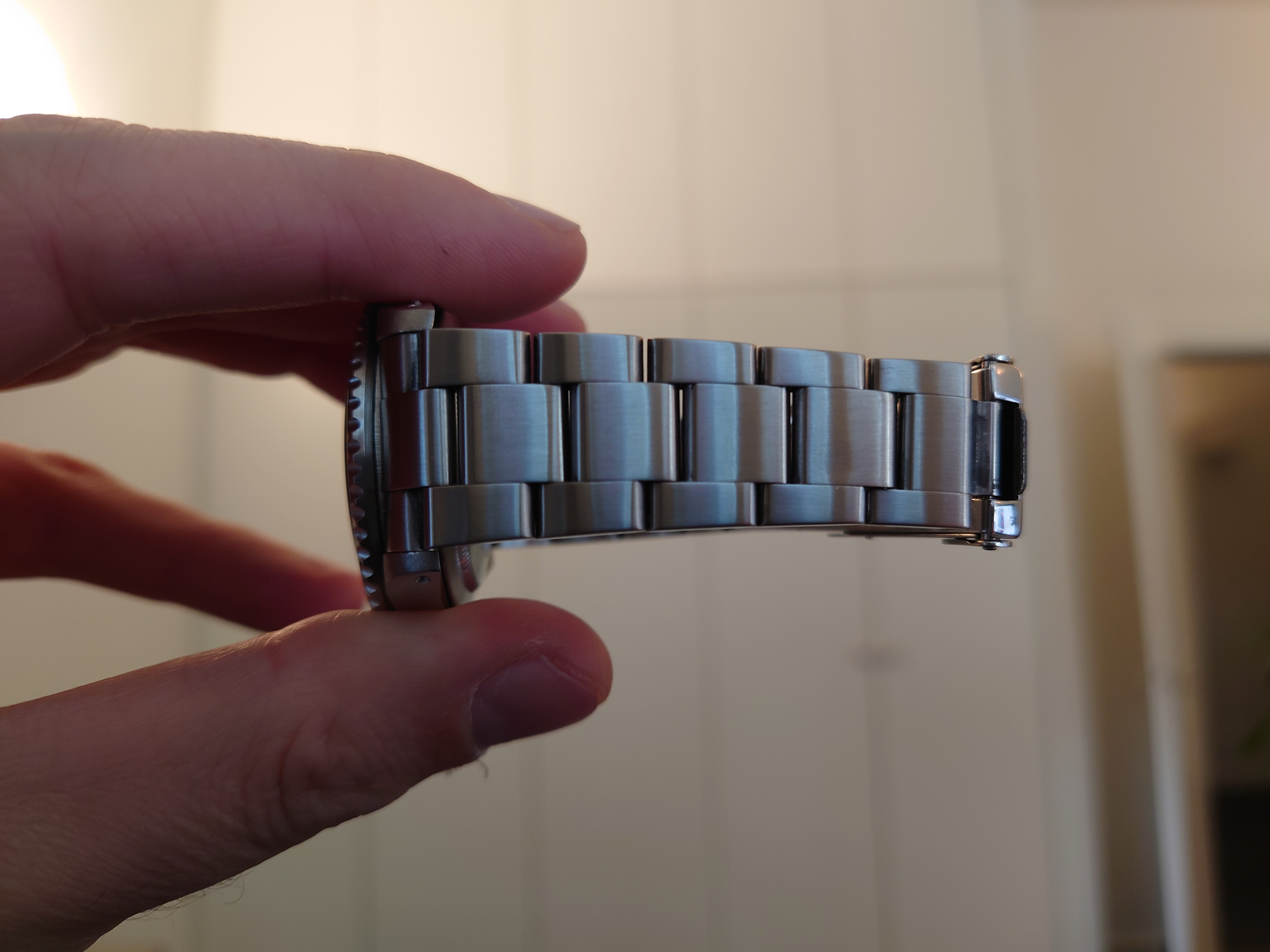

Afijn, nu de gehele Oyster band in gerekte staat en met veel ruimte tussen de schakels. Zoals je kan zien is de band momenteel waardeloos. Het doel is om de rek eruit te halen en de endlink weer stevig terug te plaatsen. Uit voorzorg wordt ook de andere endlink verstevigd.
De band is weer mooi strak geworden en een polijst beurtje kon geen kwaad :stuck_out_tongue_winking_eye: zie het onderstaande resultaat. De eigenaar gaat hier zeker een glimlach van krijgen :+1::+1::grin:
