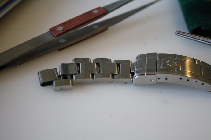

Ik kan de Rolex Oyster band al restaureren, maar met ik nog een paar zaken optimaliseren.

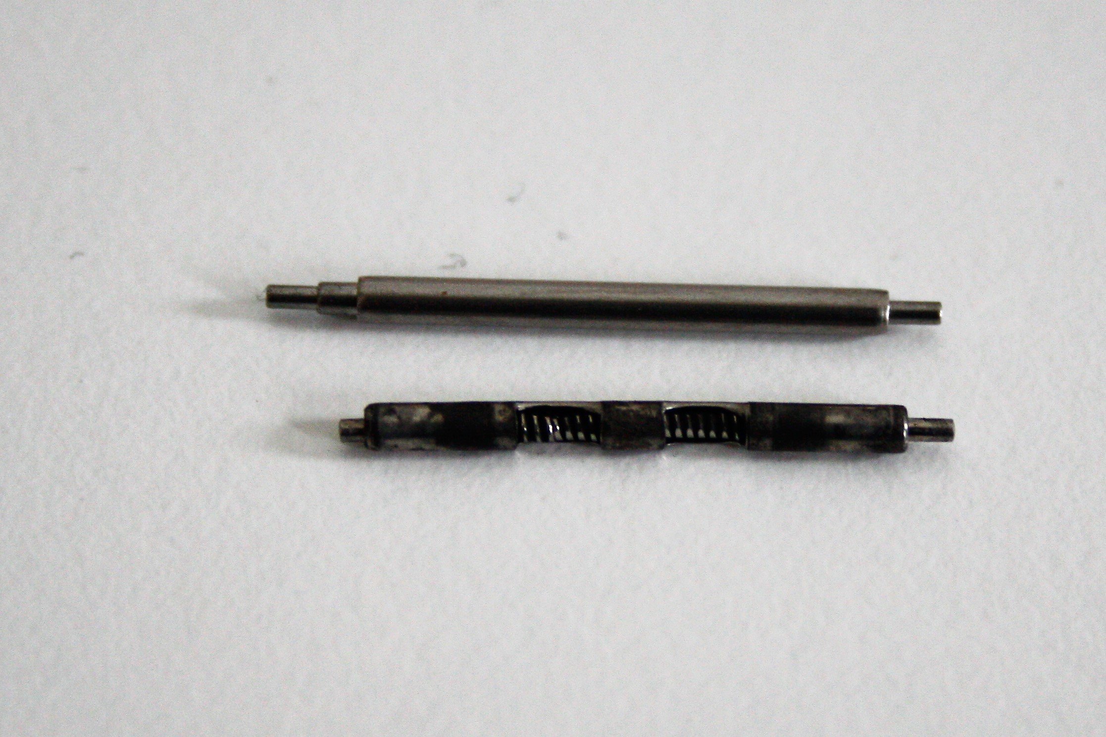

Mocht iemand zich afvragen hoe een Datejust pushpin er van binnen uitziet… Deze komt van een goed gerekte band en je ziet exact waar de twee oogjes van de end-links zaten.
Gelukkig heb ik de beschikking tot Rolex pushpins en kan deze de prullenbak in.

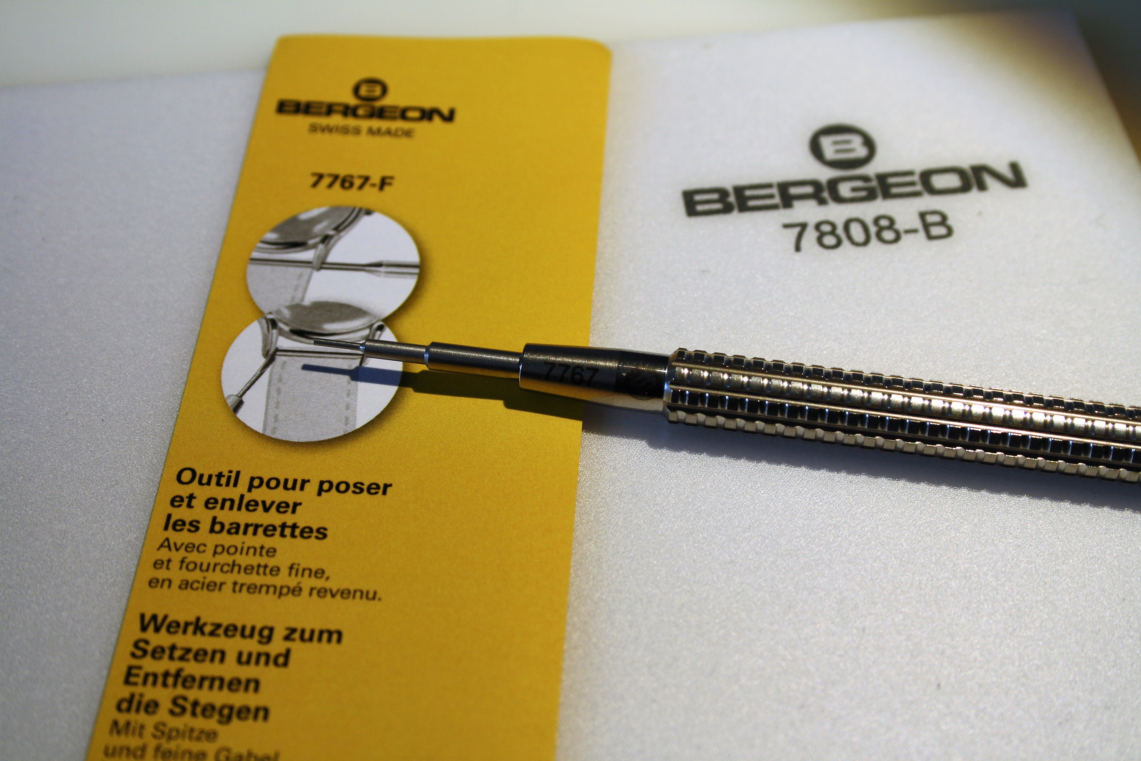

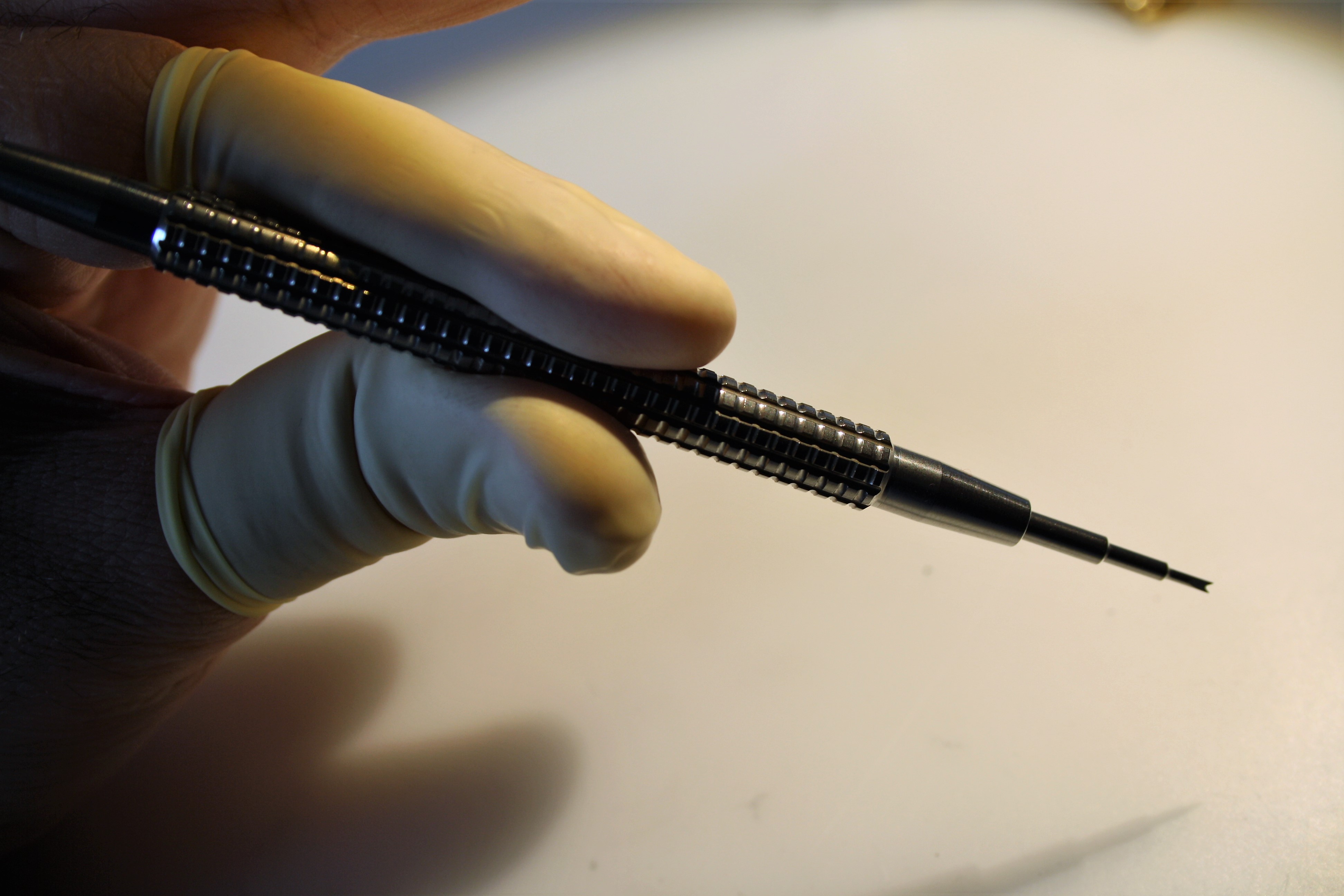

Vandaag pakketje binnen met de Bergeon 7767-F. Ik was al in het bezit van de Bergeon 6767F voor het verwijderen van pushpins in banden, maar ik las dat er een verbeterde versie op de markt is.
Ik werk graag met de beste Swiss Tools en het is geen cliché maar goed gereedschap is het halve werk :laughing:
Klein reviewtje t.o.v. de oude Bergeon 6767F. De Bergeon 7767-F ligt beter in de hand, veel betere grip en het gewichtsbalans is ook verbeterd. Zie het als een pen die gemakkelijker en preciezer schrijft. De vervangbare eindstukjes zijn niet veranderd.

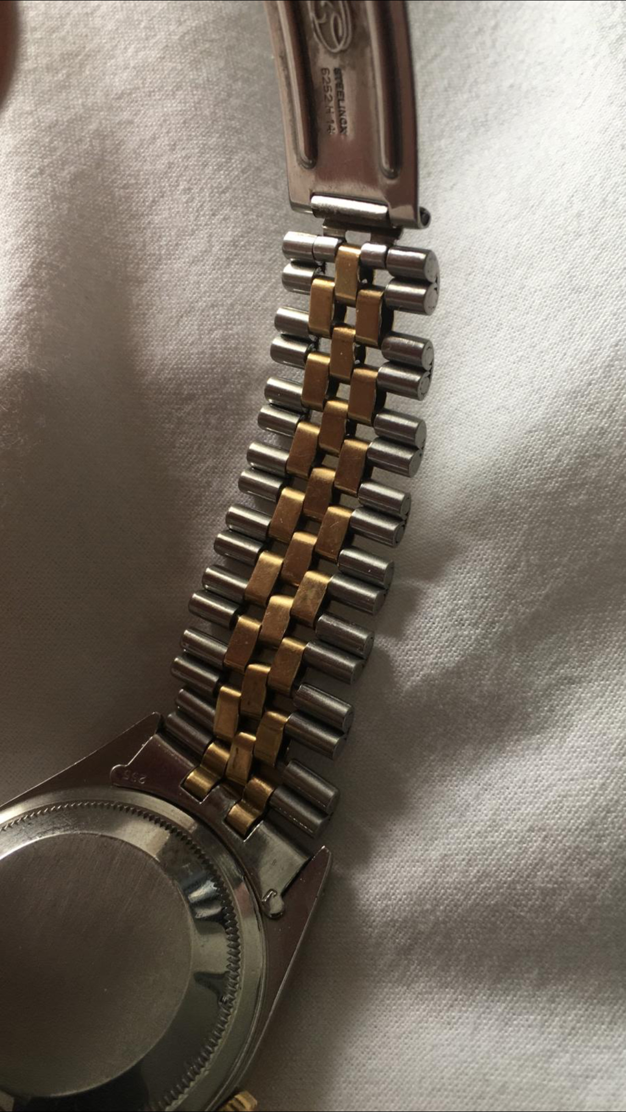

Ik blijf mij verbazen over het uiteindelijke resultaat van een gerestaureerde Rolex band.
Leuk om hier de ernstige gevallen te delen, zodat je niet te vroeg je gerekte rolex bandje afschrijft :grin:
Het is een aardige klus, maar binnen 1 week is de band klaar en kan het weer een tijdje mee.

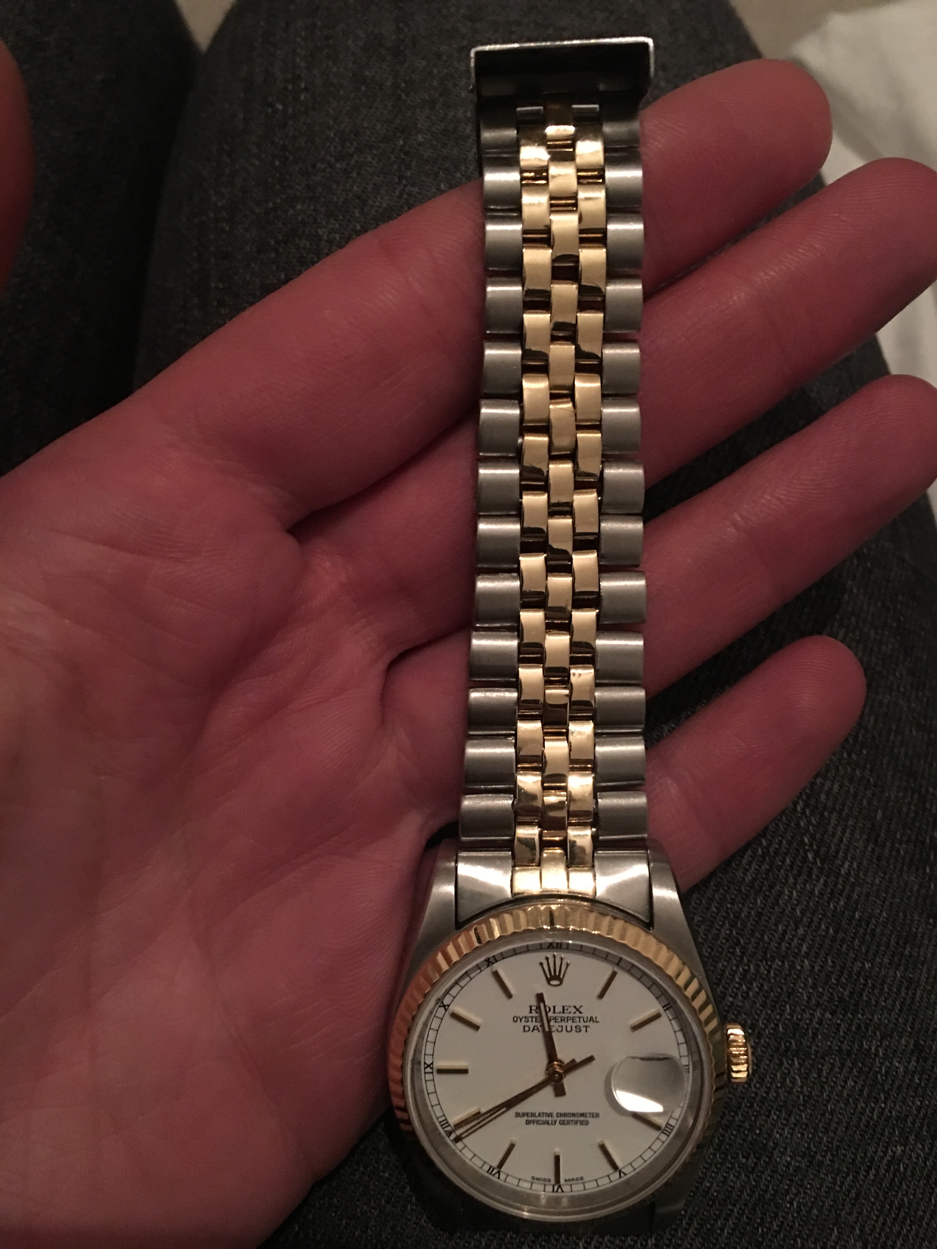

Voor de restauratie
Na de restauratie

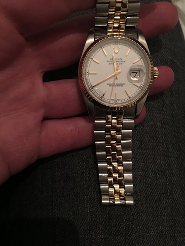

Alhoewel een two-tone Jubilee band sneller rekt, is deze stalen jubilee ook goed gerekt.
Een restauratie beurtje met een beetje liefde doet wonderen :hugs:
Voor de restauratie
Na de restauratie

Zeker geen domme vraag! Je hebt Rolex banden met veertjes, maar deze zijn vroeger in Amerika verkocht. Dit staat echter los van de reden waarom een band rekt.
Een Rolex band heeft pinnen die slijten, waardoor er rek tussen de schakels komt. Hieronder kan je duidelijk het verschil tussen een nieuwe en oude pin zien.
Zoals je ziet kan een pin behoorlijk doorslijten en is vervangen geen slecht idee. Hiermee voorkom je ook dat de pin afbreekt, waardoor je de kans loopt dat je Rolex op straat ligt.
