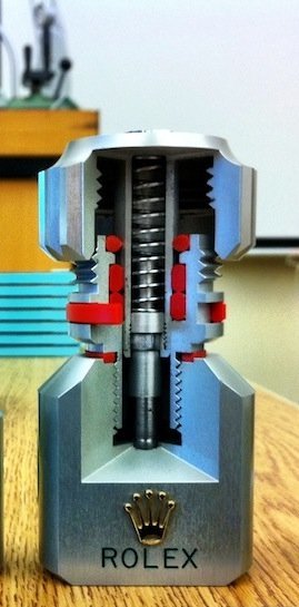

Bij mijn Sub zit de binnenste pakking iig zo strak dat de kroon na draaien vanzelf weer wat terugdraait.

Een Rolex Triplock kroon is in open positie ook waterdicht, alleen niet tot 200 meter…

Op zich zou een opengedraaide kroon geen water door mogen laten. Het schijnt dat een triplock tot 100m waterdicht is met open kroon.
De pakkingen moeten wel intact zijn natuurlijk.
