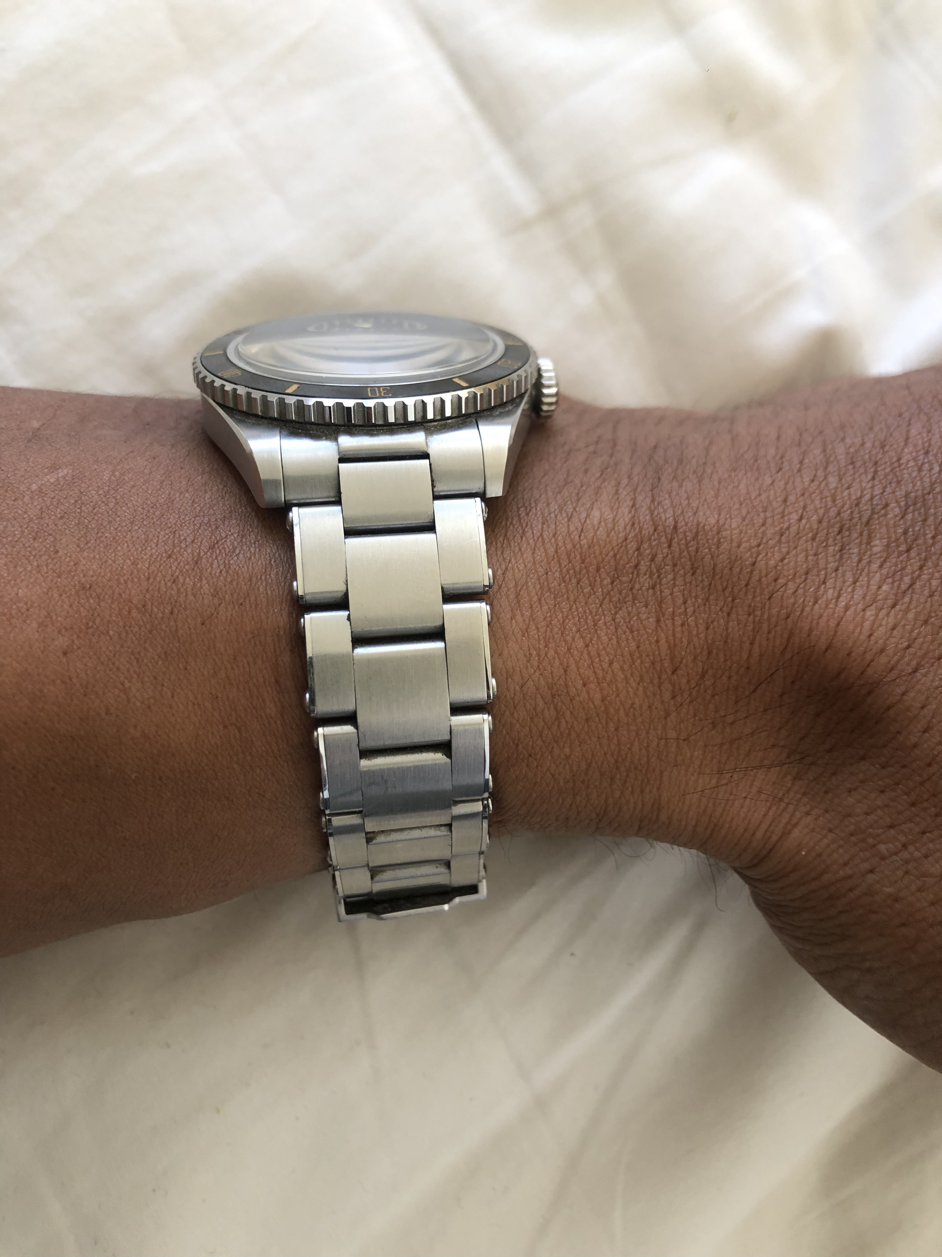

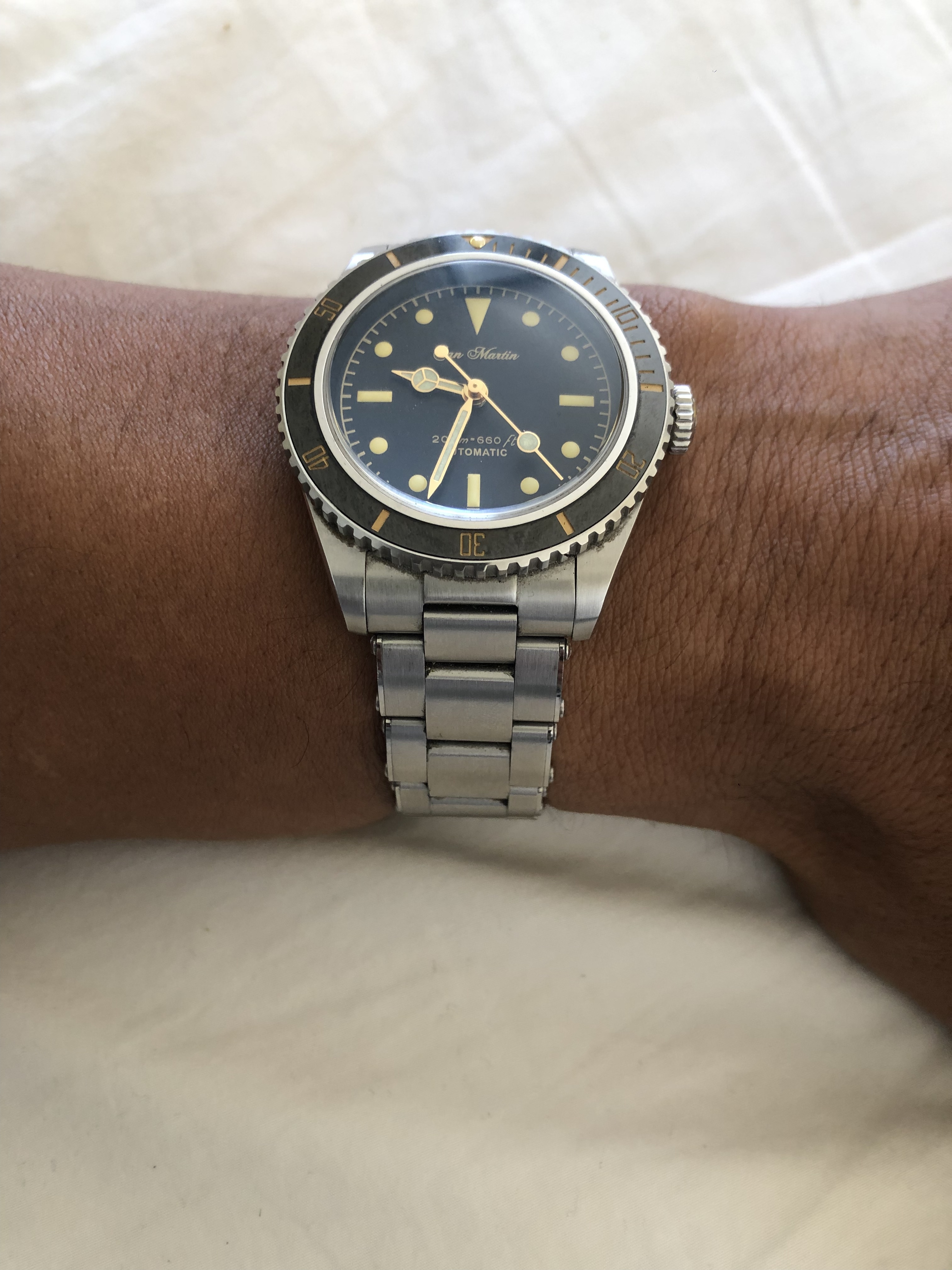

Ik moet zeggen dat ik echt onder de indruk ben van de vintage diver. De rivet bracelet is mooi, ik heb een niet al te grote pols (16cm), afwachten tot de female end links binnen komen en dan eens kijken hoe het staat. Voor nu op een perlon strap.

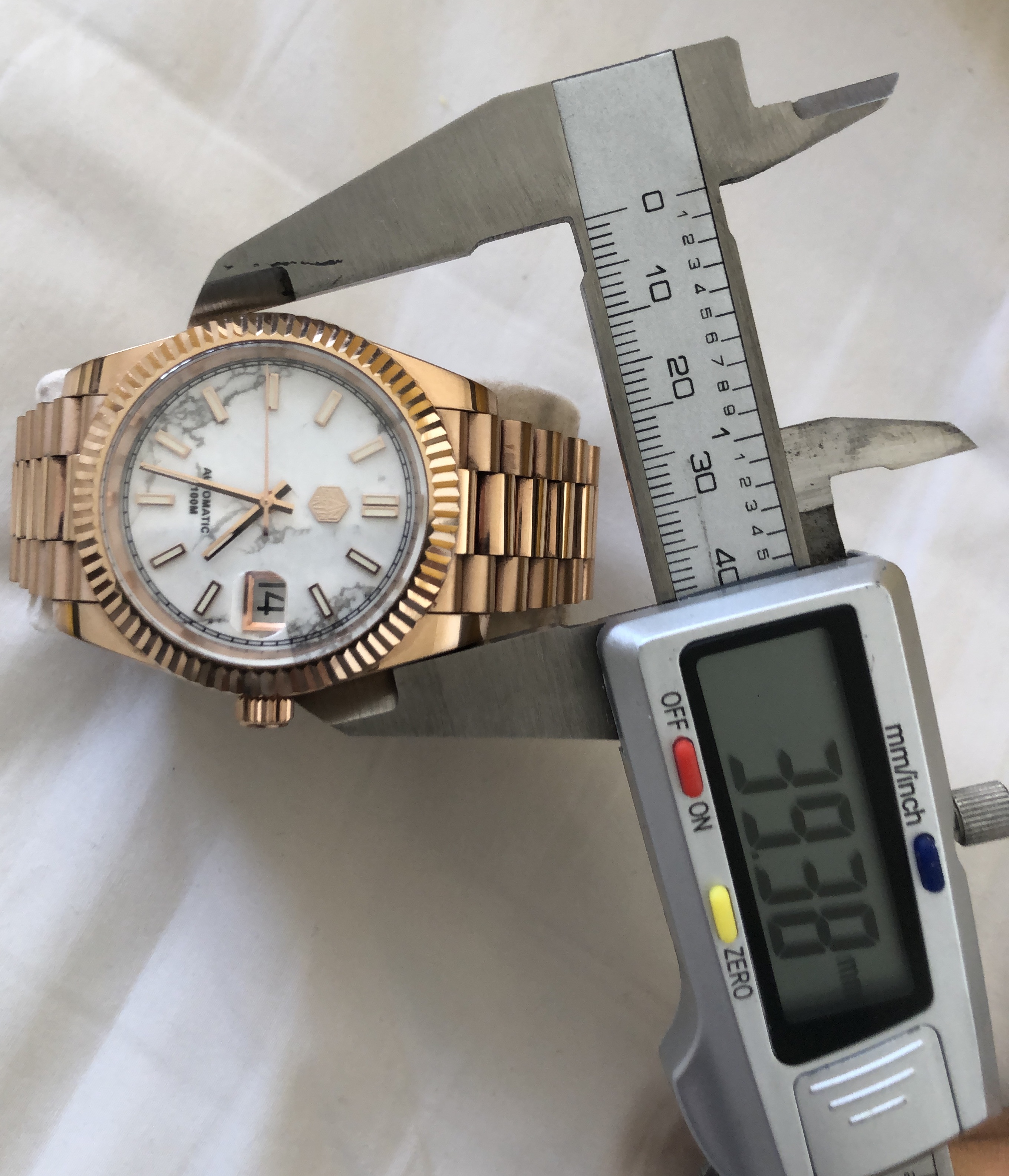

@Shaggadellick ; de datejust homage, is dat 41mm? Heeft iemand toevallig de 36mm en een foto’tje? :smiley:
Welk model is dit? Prachtig klokje!
Net iets meer dan 39mm.
Heb de female endlinks al een tijdje erop zitten.
Oeh ziet er erg mooi uit! Thanks voor de foto’s, het wordt tijd dat ze hier binnen komen. :stuck_out_tongue:

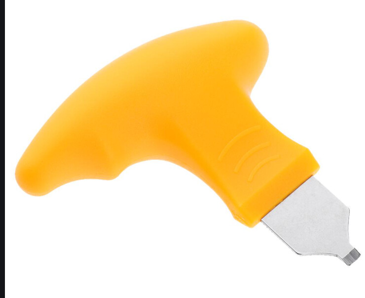

aan een kant heb je een tool als dit nodig
(koop zon watch kit op amazon, voor 10tje te krijgen en gebruik je vaker dan je denkt)
daar hou je de schroef stevig mee vast aan een kant… kracht zetten en zorgen dat ie niet wegglijdt… aan de andere kant kan je dan met een kleine philips voorzichtig de schroef losdraaien. Komt allemaal aan op gevoel en plak de rest van de band af met isolatietape zodat als je een keer uitschiet je niet meteen krassen hebt.
succes
