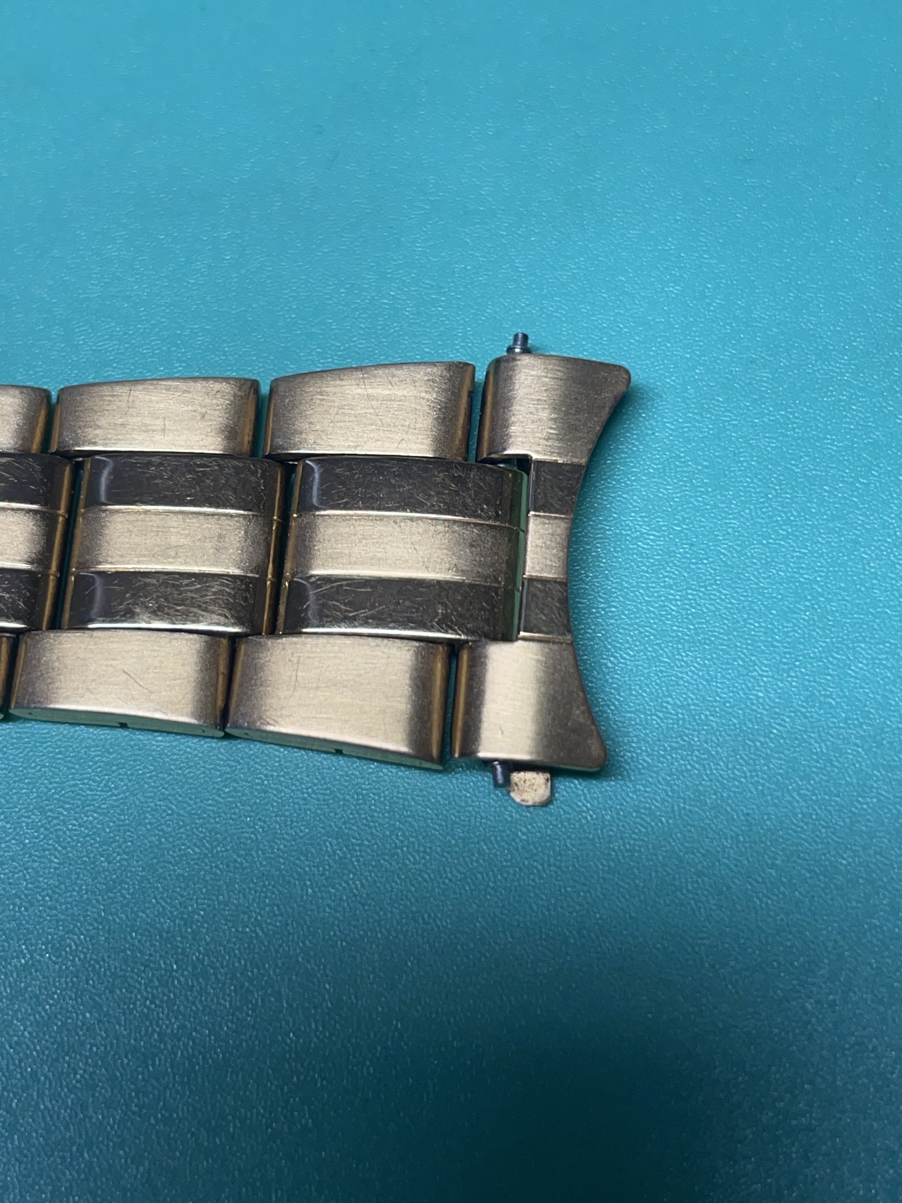

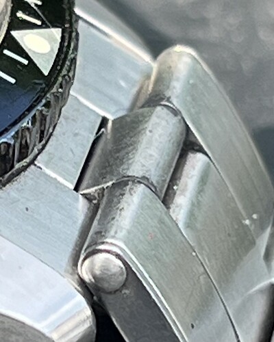

Precies, daar komen die beschadigingen vandaan. Wel lekker lomp gedaan moet ik zeggen, dat is totaal niet nodig als je de band inkort of verwisselt.
Is het horloge bij de online shop of juwelier niet in de doos bewaard maar dat het vlak op een tableau lag en er een ander tableau is opgelegd waardoor er druk op het horloge ontstaat en deze schade kan optreden.
Betwijfel of dit een schade door inkorten is. @Tikkertje is er geen foto bij het uitpakken gemaakt?
Dat was ook mijn gedachte. Hooguit bij het neerleggen (al dan niet lomp) terwijl de band uit elkaar lag. Bij het inkorten kom je niet in de buurt van dit deel vd bracelet.

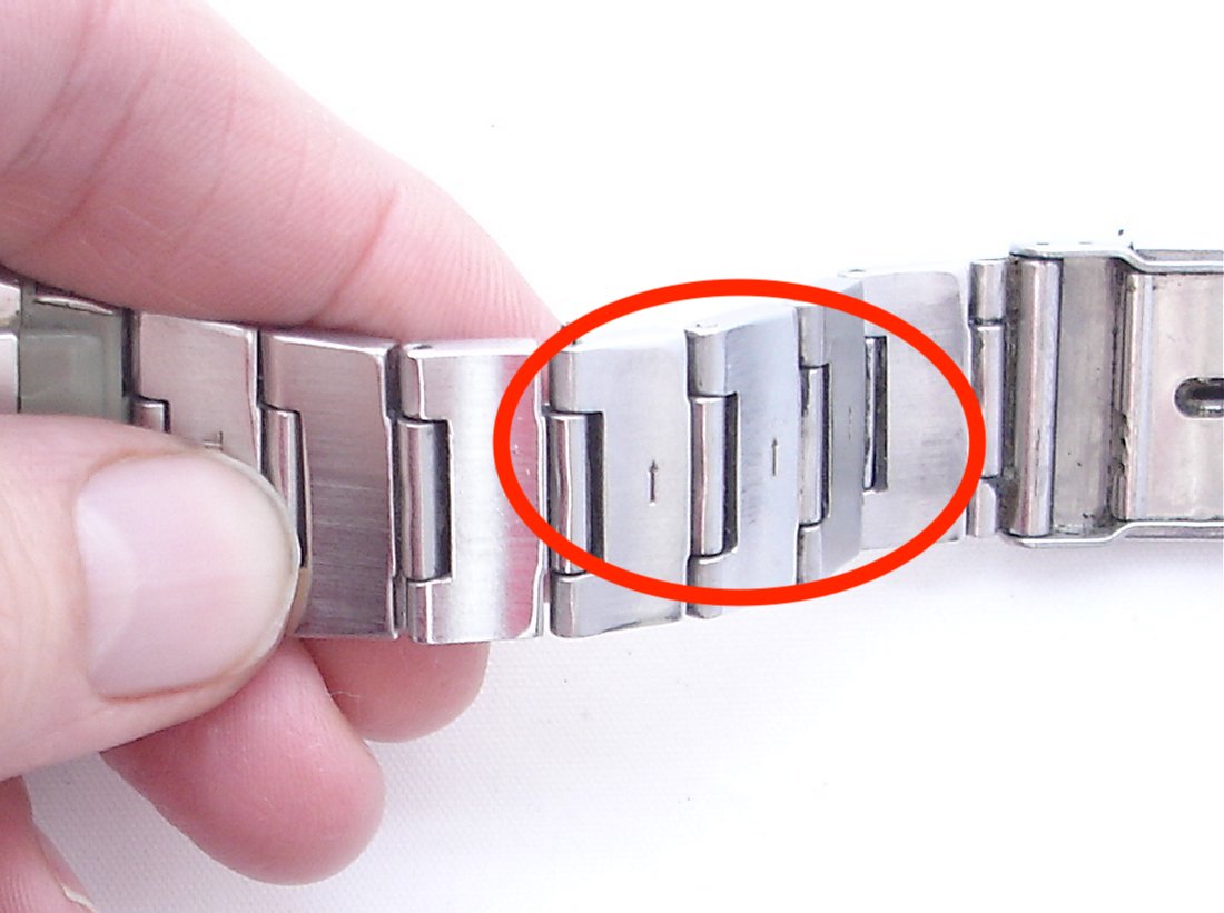

Ter illustratie

En als de band nu in 2 delen is gelegd, met de band omhoog naar de bezel?

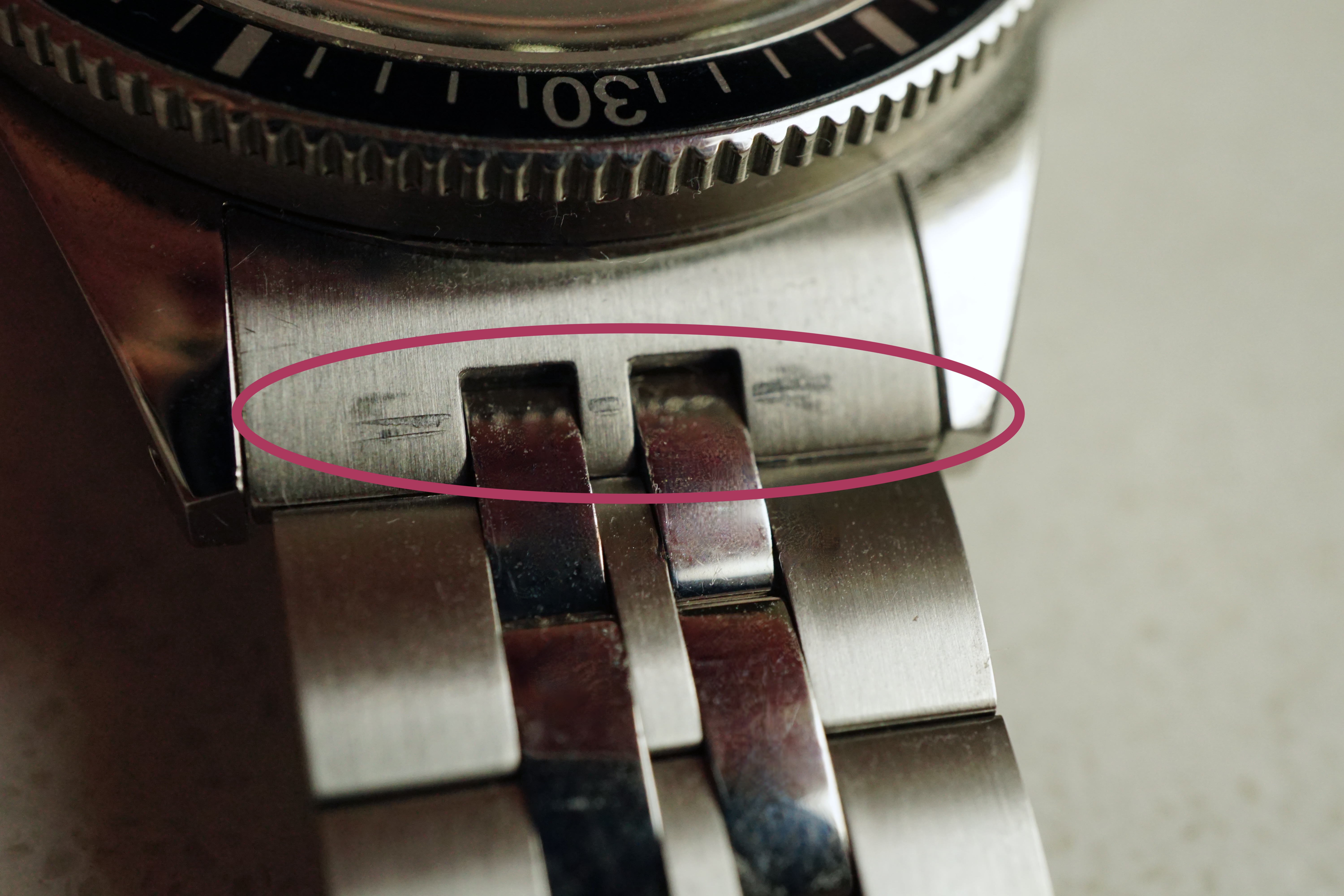

Ik heb het met mijn (weliswaar Jubilee) band geprobeerd (zonder in 2 delen te leggen) en dan wordt het wel geraakt. En ik kan me indenken dat als je dat met de kast ondersteboven doet, om de band van de kast te halen en er teveel kracht op zet, dat dit mogelijk de uitkomst is imo.

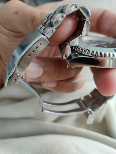

Ik heb het getest. En het lijkt idd bijna onmogelijk of de endlink van de Seiko moet erg scherp zijn in de hoeken. En ik heb goed mijn best gedaan kijk maar naar de pushpin😂

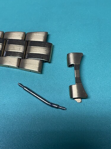

Dat kan normaliter helemaal niet. De schakels bij de lugs zijn juist de vaste schakels terwijl de schakels die er uit kunnen richting de clasp zitten.
Je ziet op deze foto dat de enige schakels die er uit kunnen midden op de band zitten. Ik heb al meer Seiko bracelets passend gemaakt dan me lief is, en dat is nog nooit anders geweest.

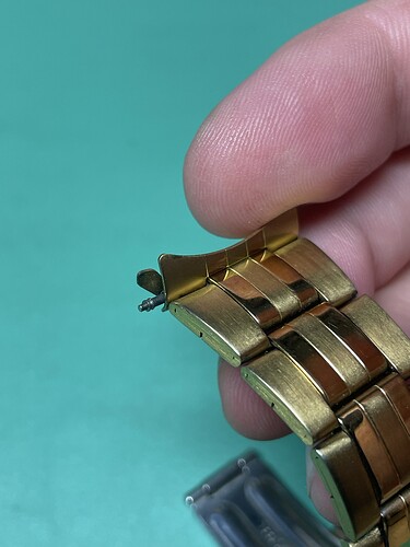

Op jouw foto lijkt het er op dat de bracelet over het scharnierpunt heen gebogen is naar de end link. Het ziet er uit alsof hij de watch head aan de band heeft laten zitten, maar dat daarbij de eerste schakel een groef kreeg van de inkeping op de end link.

Als je de schakels ver genoeg naar achteren laat klappen kom je vanzelf in die mode terecht, afhankelijk van hoe de bracelet ontworpen is. Zie hier hoe ik een foutje met een Yema maakte.
Zo te zien heb jij een solid endlink en geen scherpe holle endlink en de aansluiting is anders. Maar goed het lijk dat ik mijn standpunt probeer te verdedigen dat is niet zo ik bedoelde het goed voor TS.
De schade die je toont is heel anders.

Dat de schade ontstaan is bij de juwelier, dat kan. Maar TS heeft het over schakels verwijderen bij de lugs, dat kan helemaal niet, dat wordt weersproken, verder niet. Ik heb hetzelfde horloge hier liggen en als ik de band terugduw tegen de endlinks dan moet ik echt grof geweld gebruiken om die schade te veroorzaken, anders krijg je alleen wat krasjes/veegjes, niet van die happen eruit. Dus wat kan de juwelier gedaan hebben bij het verwijderen van een paar pinnetjes dat dit het resultaat is?
