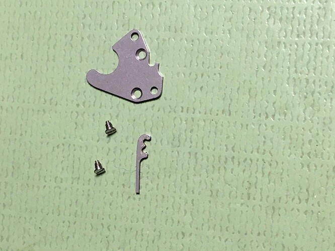

Van alle schroeven leek het Alsof ze aangedraaid waren door een bouwvakker en ook bleek de tiretteveer gebroken. tijdens het afgeven van het horloge.

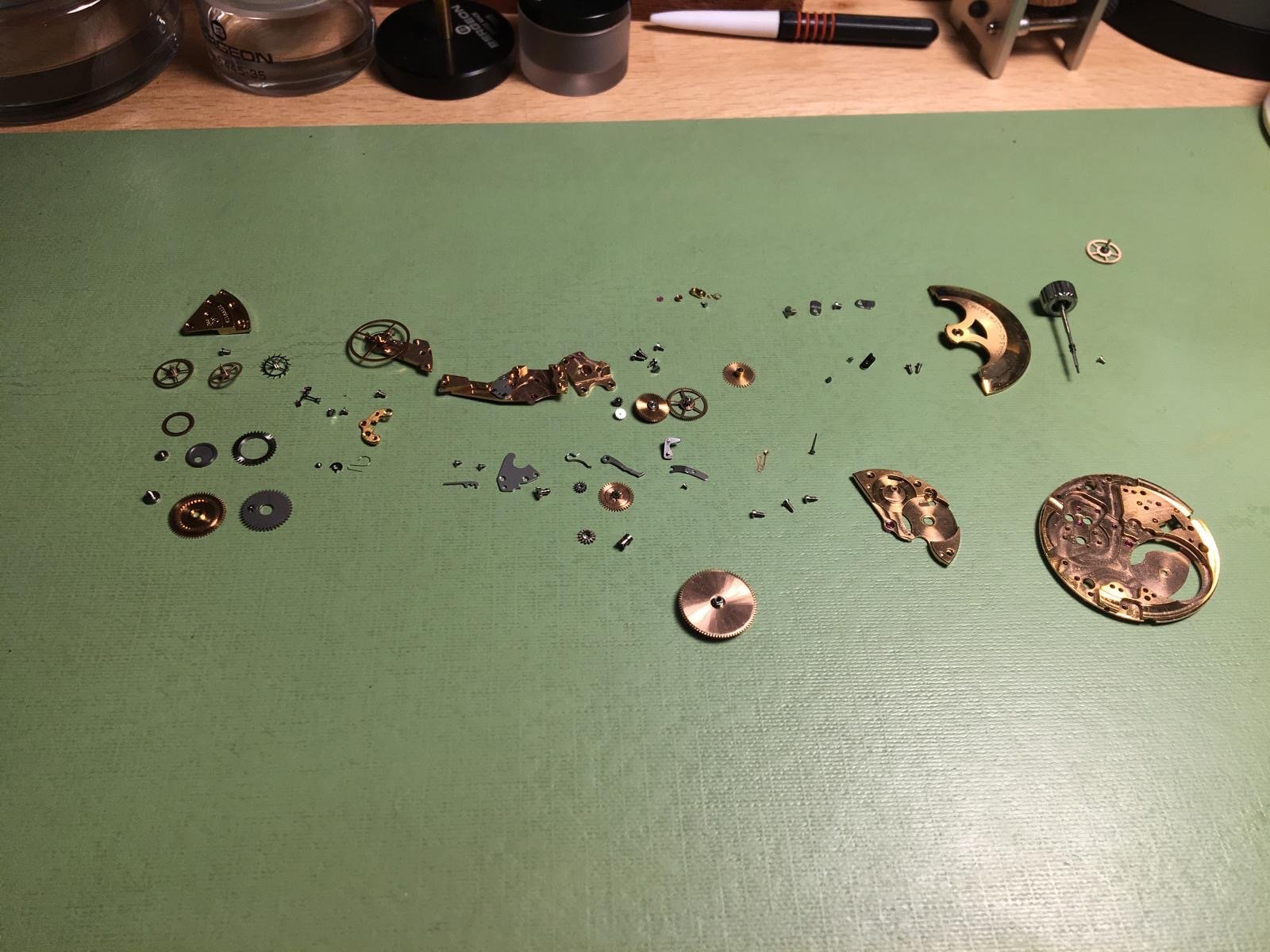

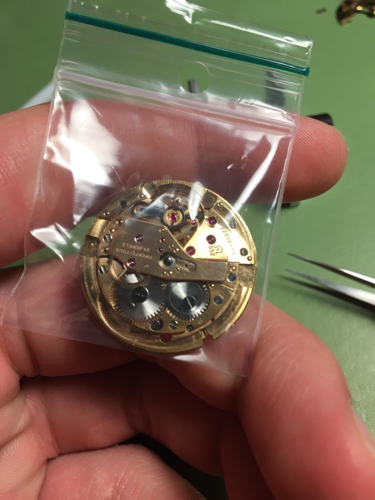

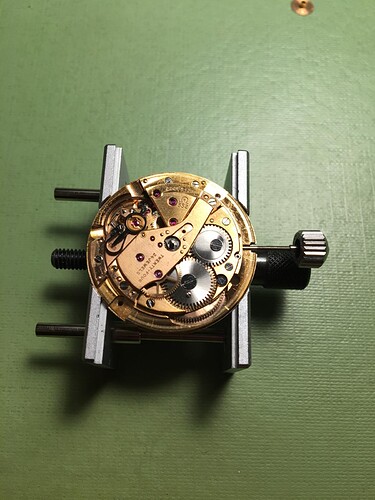

Na deze eerste berichten gelukkig even radiostilte en vooral veel demonteren van het uurwerk tot een mooi bouwpakketje overgebleven was. Ik zou het graag leren maar ben blij dat er iemand met skills was die het geheel weer in elkaar kon zetten tot het kloppende hart van een horloge.

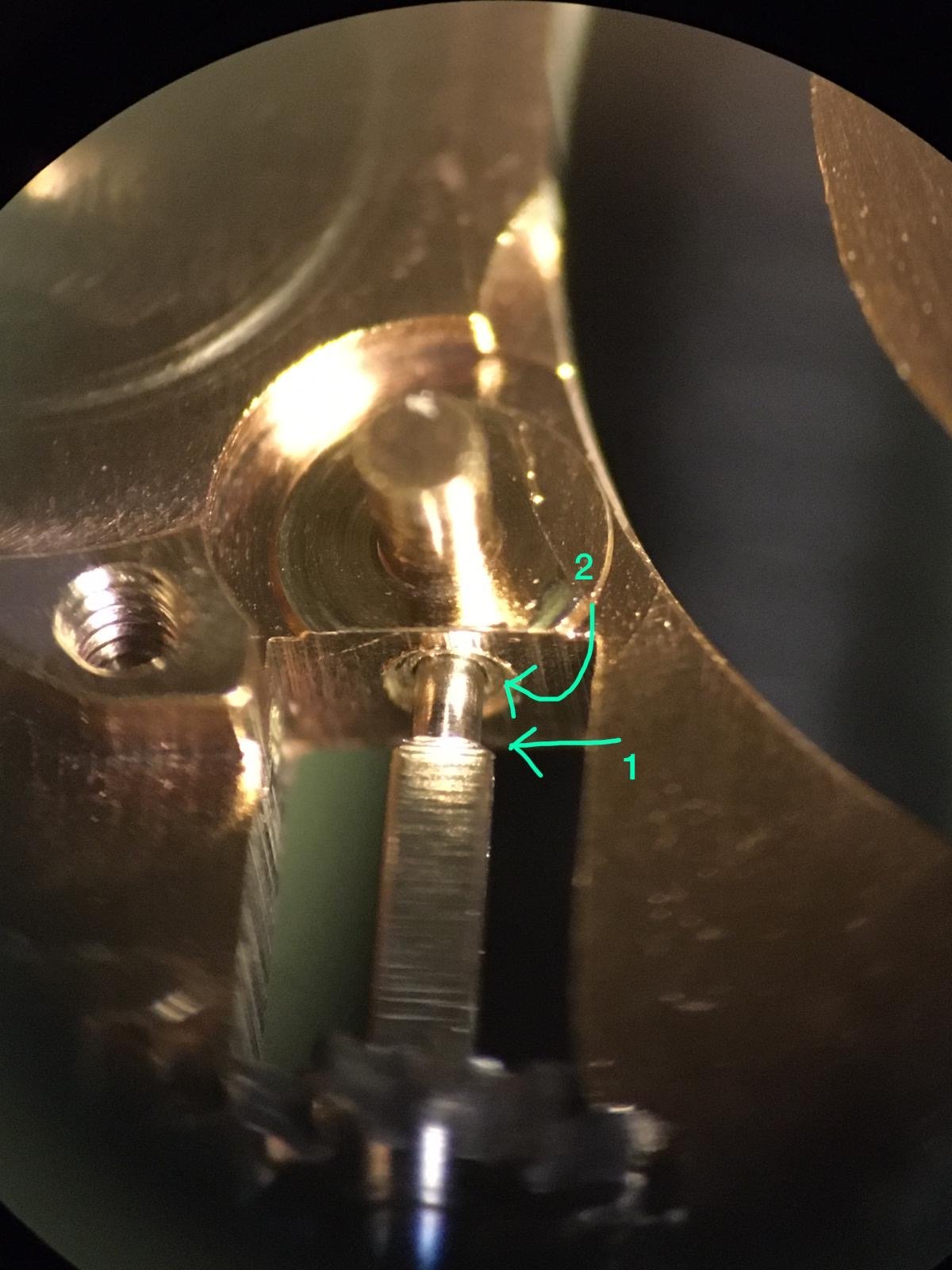

Na de boel grondig schoon gemaakt te hebben liep Koen tegen een vervelende schade aan die hij niet direct kon plaatsen. Origineel werd dit model Seamaster 300 niet met een schroefkroon geleverd (dit octrooi lag bij rolex) maar met een kroon die op waterdruk werkte om het horloge waterdicht te maken (Naiad kroon).
bij mijn exemplaar wordt gebruik gemaakt van de schroefkroon welke de naiad kroon bij latere versies had vervangen. De druk die het veertje in de schroefkroon uitoefende op de stem had er echter voor gezorgd dat er slijtage was aan de platine. Hoe dit kon gebeuren was in eerste instantie een raadsel.

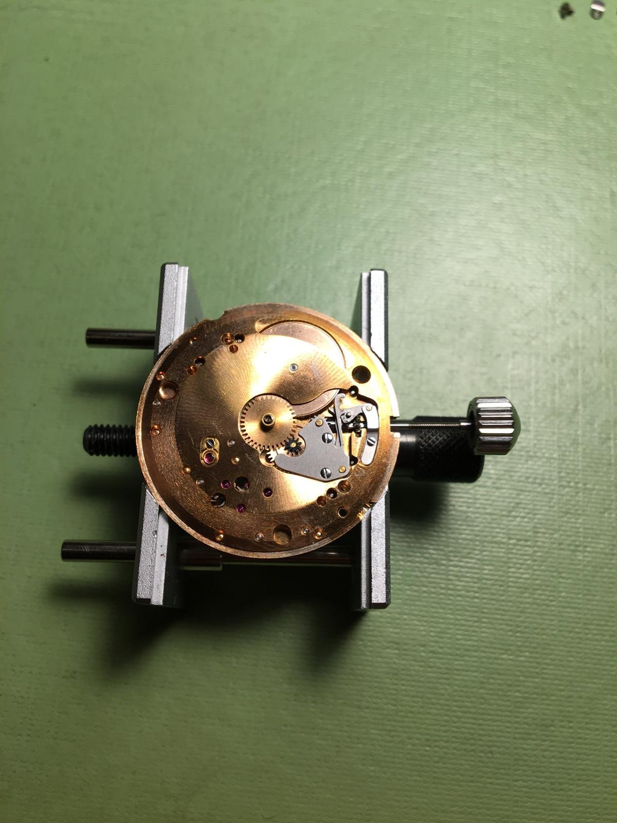

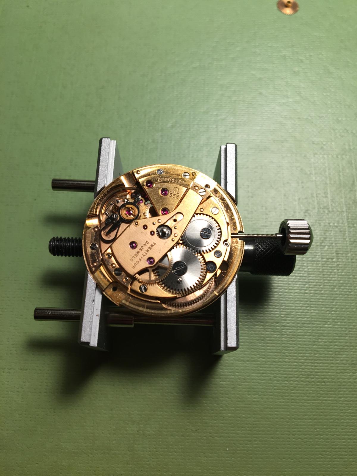

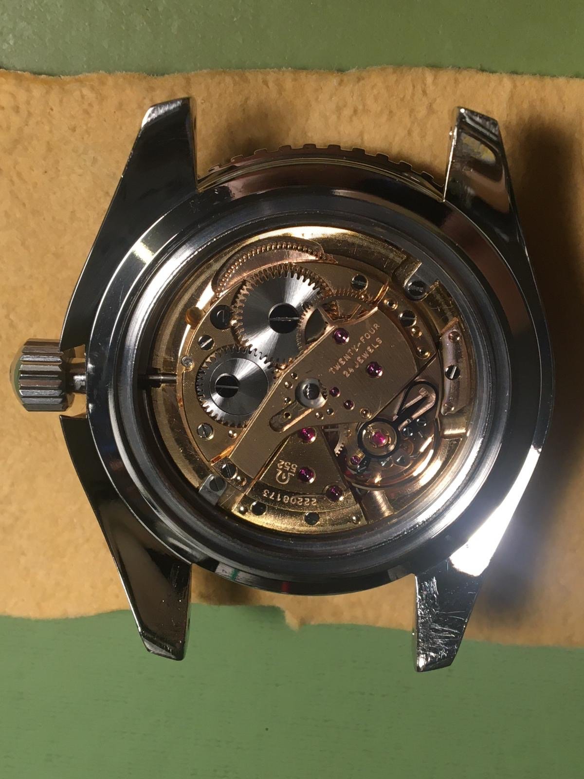

Uiteindelijk is Koen begonnen aan het opnieuw opbouwen van het uurwerk waarbij delen met slijtage vervangen zijn (tirette, tiretteveer, frictieveer, kastschoef, opwindrad en een nieuwe rotoras).
Hierbij bleek het slijtageprobleem van de platine verholpen door de nieuwe tiretteveer en had ik weer een uurwerk dat er weer jaren tegenaan kan.

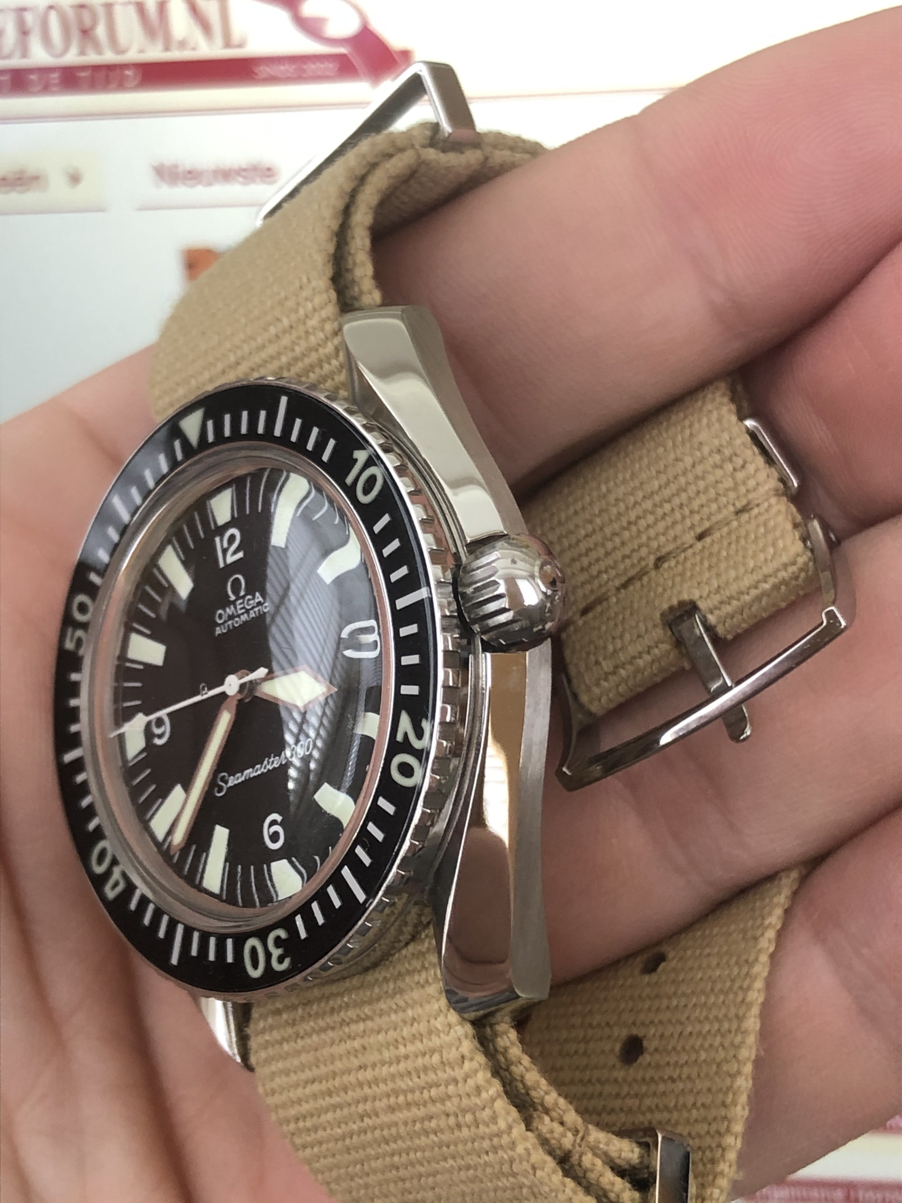

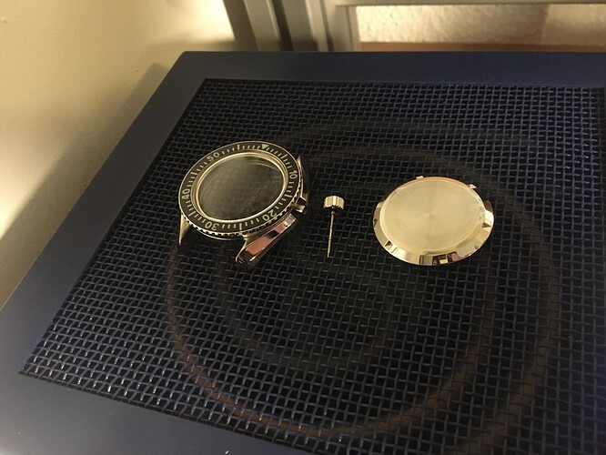

Het moest alleen nog wel even terug in de kast welke ultrasoon gereinigd is door Koen en waar het glaasje weer krasvrij gemaakt is.

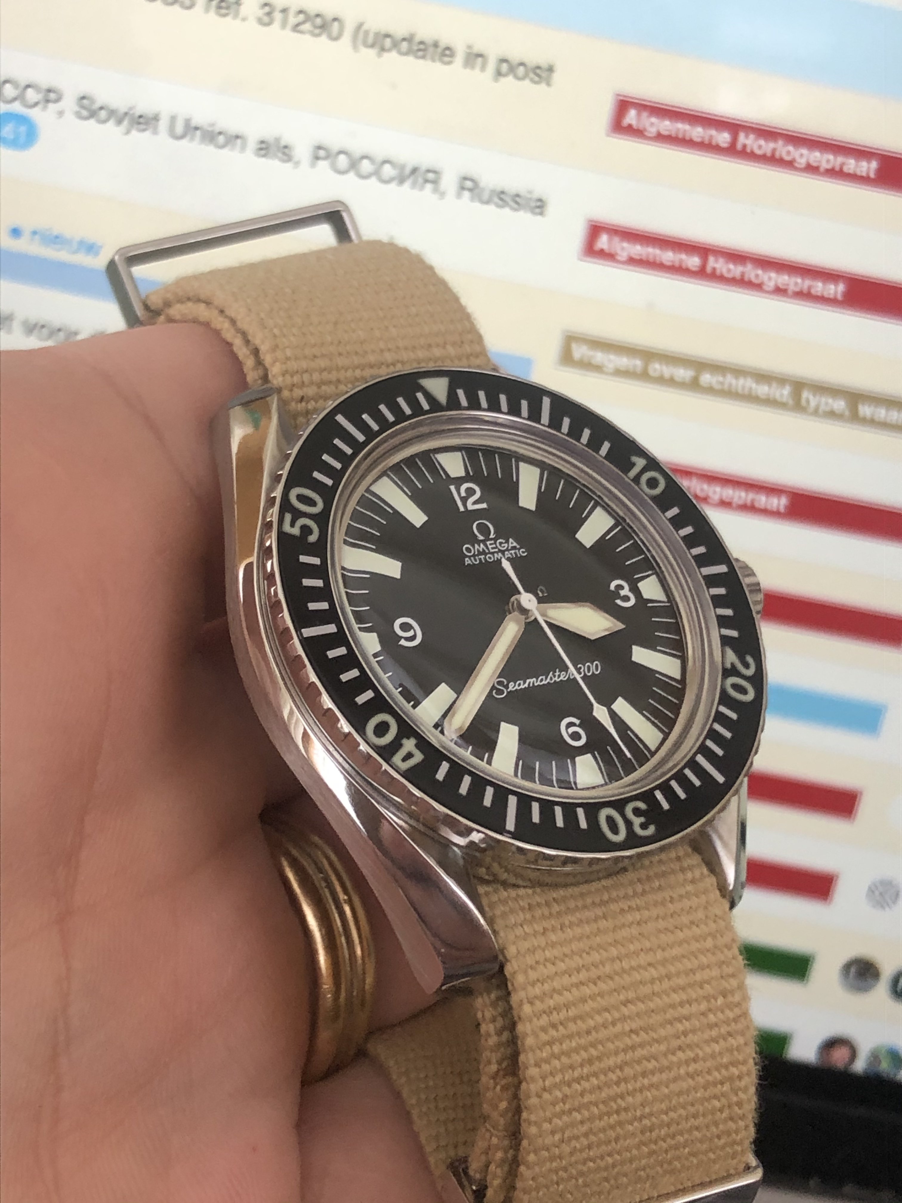

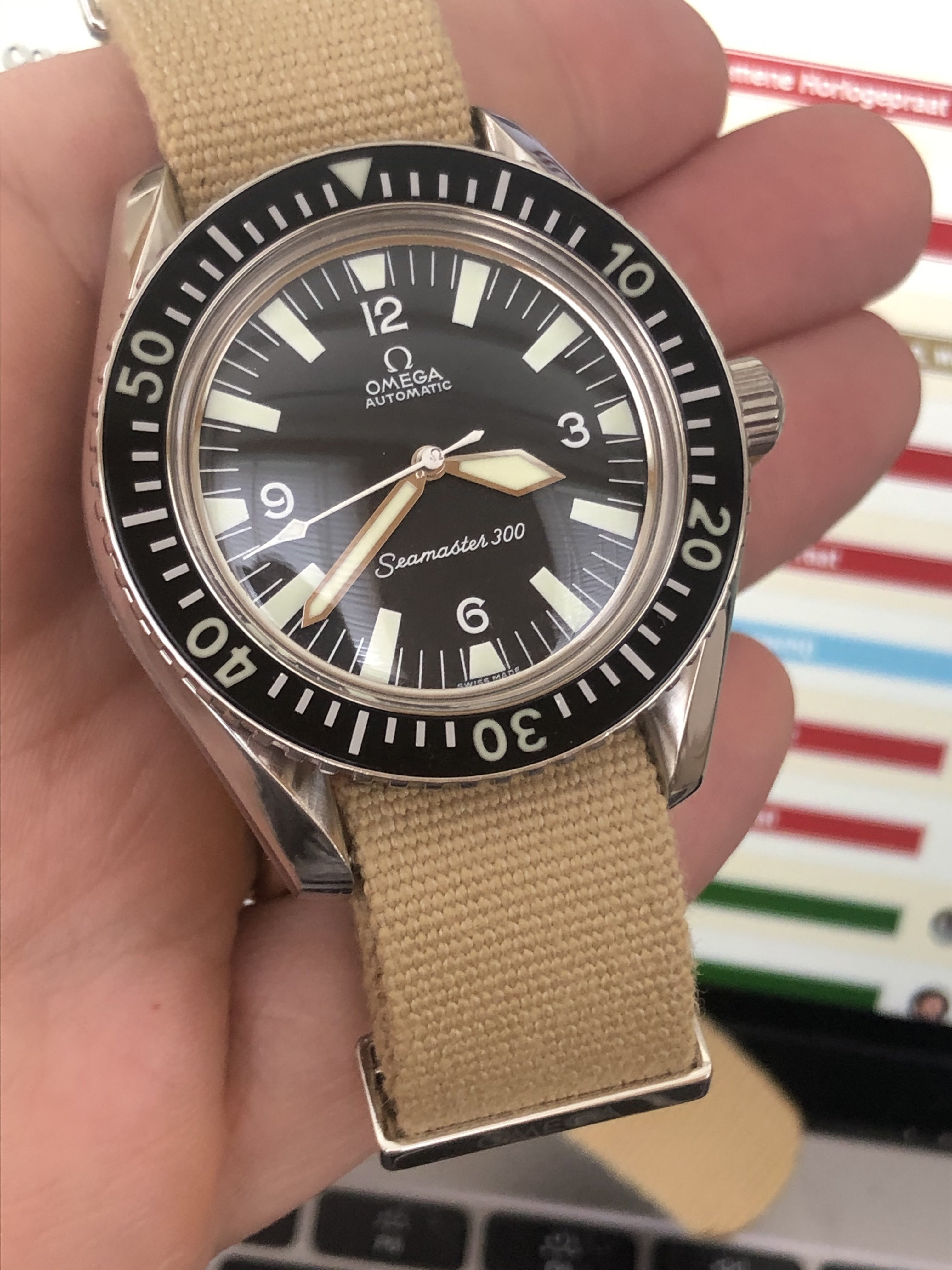

Vandaag kon ik bij Koen langs om hem weer op te halen. Zo blij als een kind ben ik er mee, wat een gaaf horloge is het toch! Na een tijdje met Koen te hebben gekletst nog even zijn schitterende zakhorloges vast gehad. Hieruit is meteen een volgende wens ontstaan, we gaan op zoek naar een mooi zakhorloge!

En als hij dan op staal is kan hij ook lekker een keer mee naar de omgeving waar deze seamaster echt hoort, het water in!
Voor nu genieten van een schitterend horloge waar ik ook vwb het uurwerk weer volledig op kan vertrouwen!
