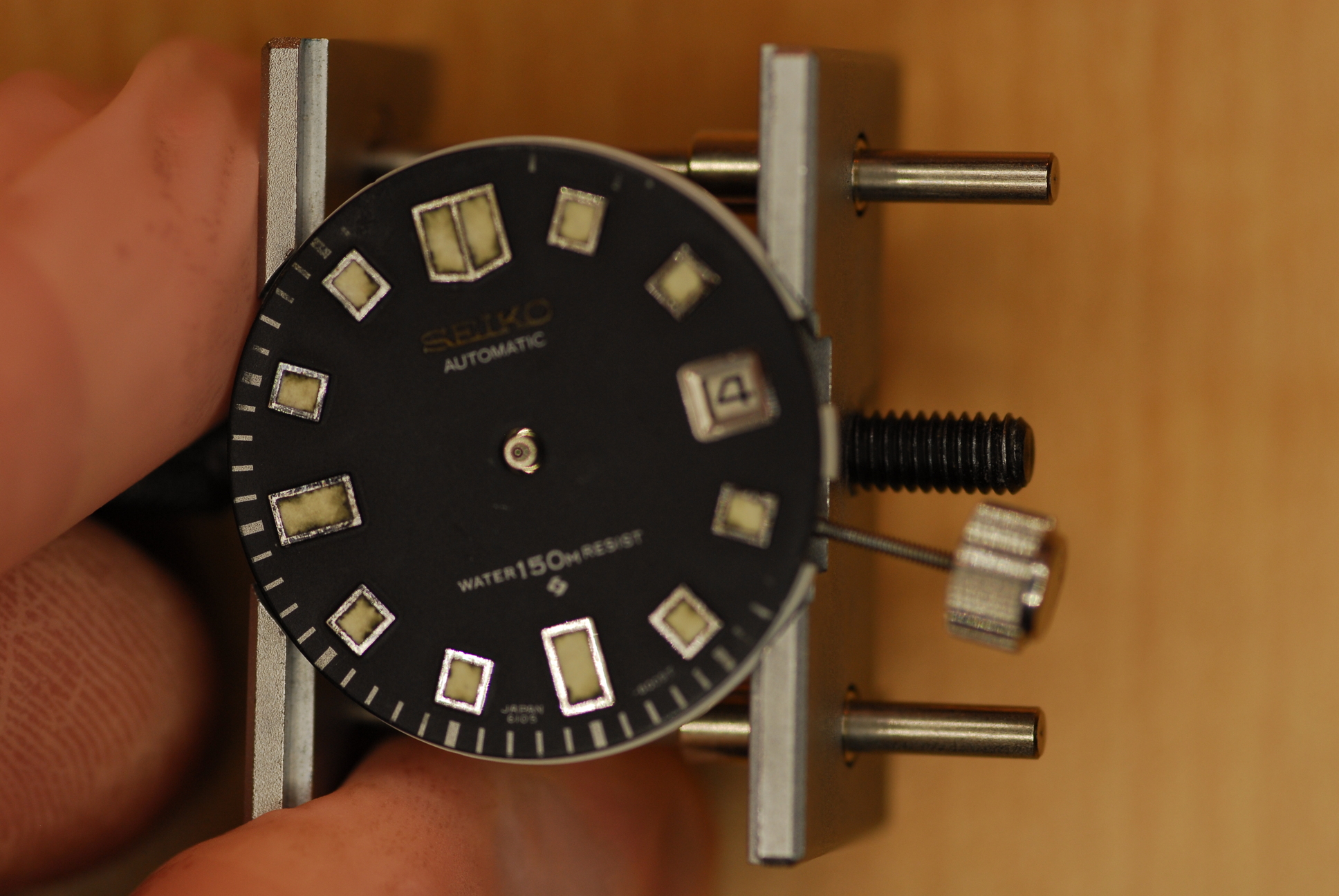

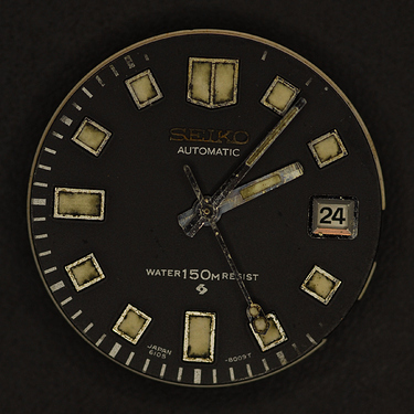

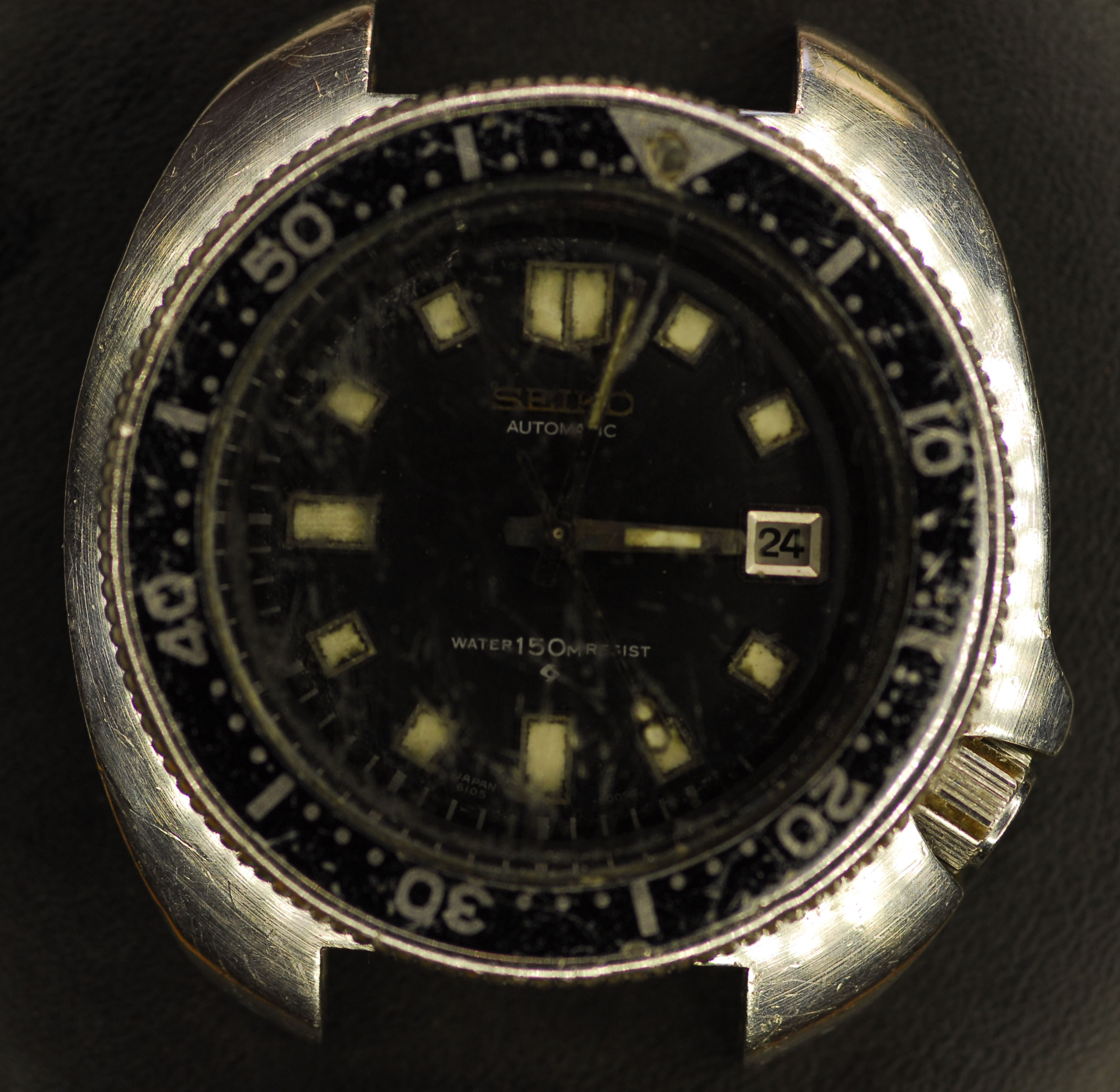

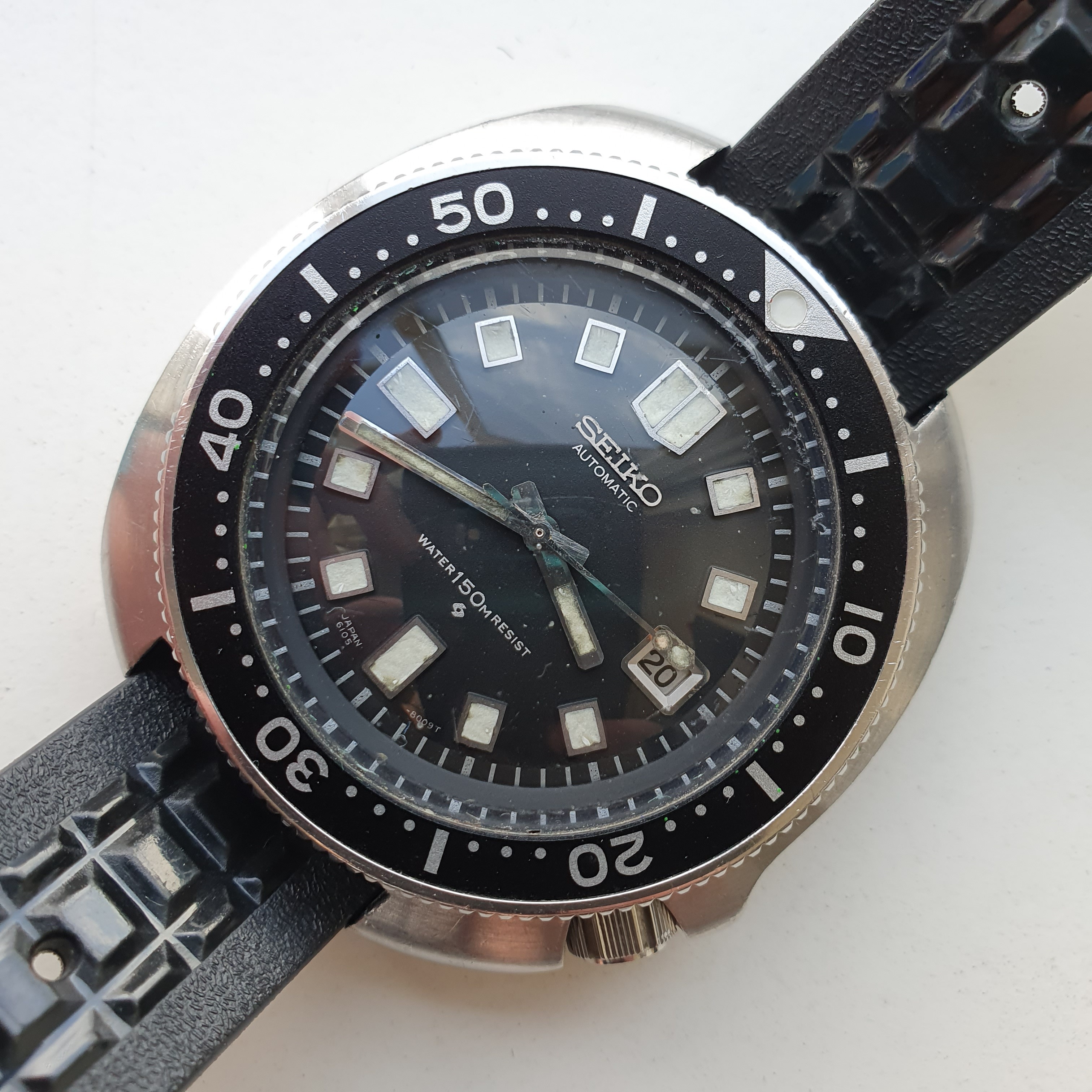

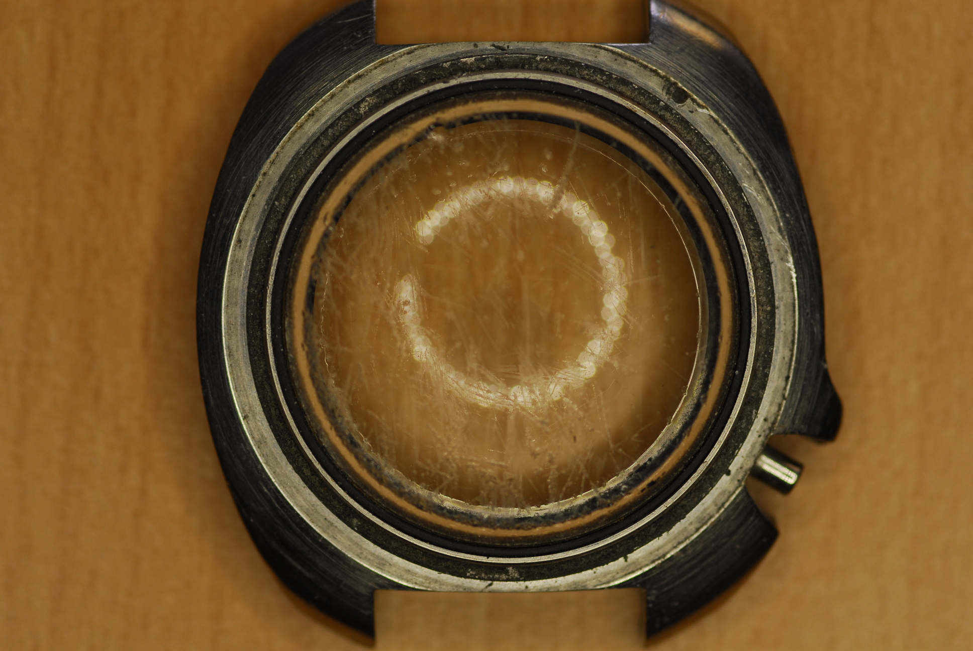

Het horloge zag er in het begin zo uit, enigszins gehavend zeg maar. :frowning:

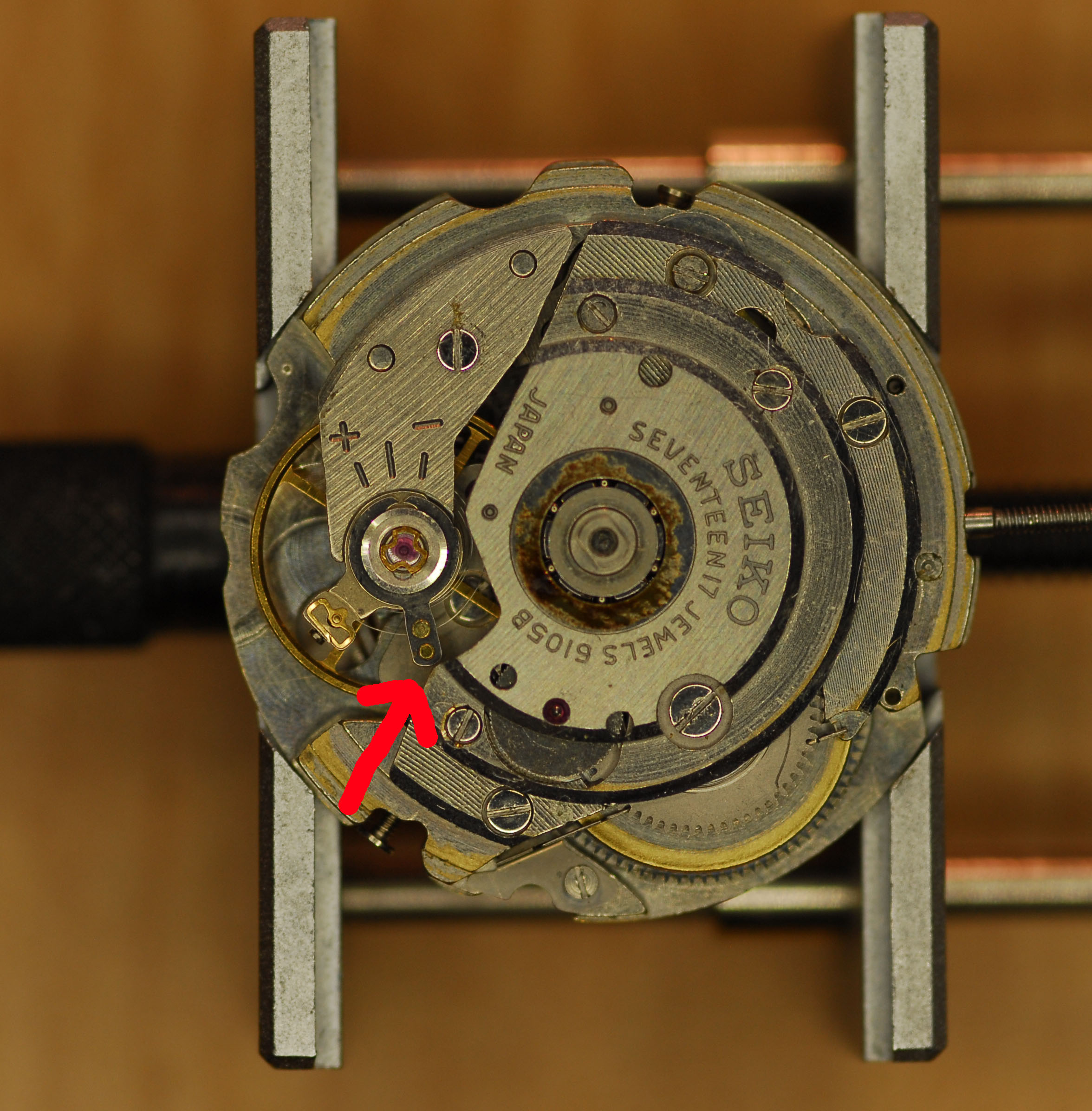

Ook het uurwerk heeft wat te lijden gehad, er zit zelfs wat roestvorming op kast, rotorlager en uurwerkring.

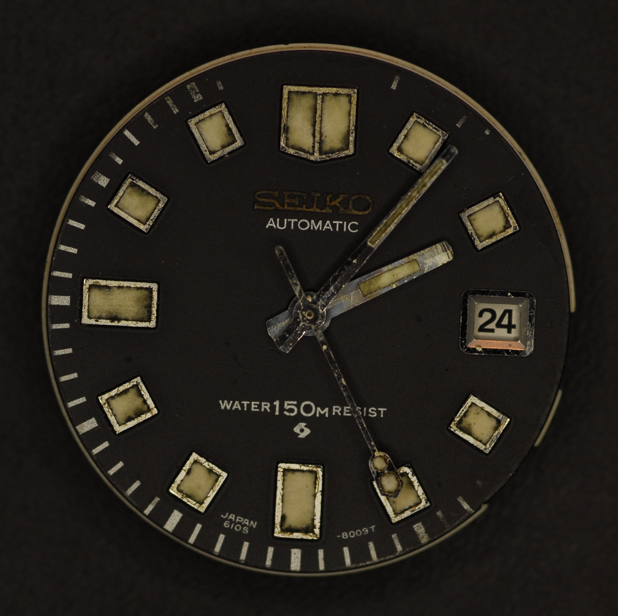

Ook de verweerde wijzerplaat doet sterk vermoeden, dat er vocht in het horloge is gekomen.
Dat is ook te zien aan de zwarte plekken op de lume van wijzers en wijzerplaat.
Dus inderdaad tijd voor een service!

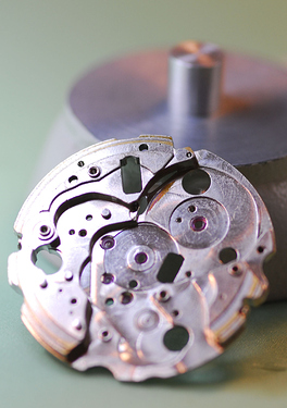

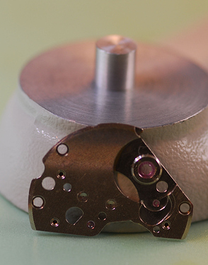

Na verdere demontage van bijna alle onderdelen, blijkt wel, dat er behoorlijk wat slijtage heeft plaatsgevonden in de afgelopen decennia.

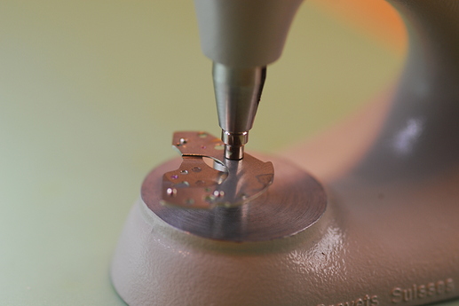

Je ziet dat de rotor heeft aangelopen en het lagerpunt van de veertonarbre is ook behoorlijk uitgesleten.

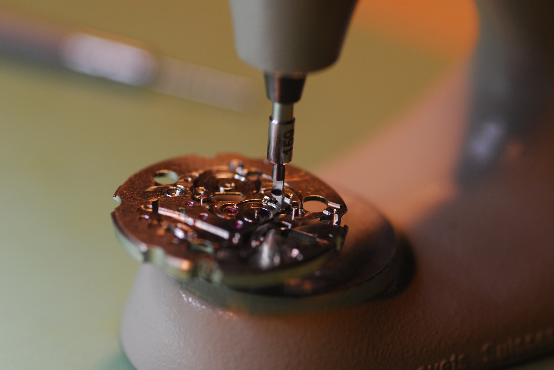

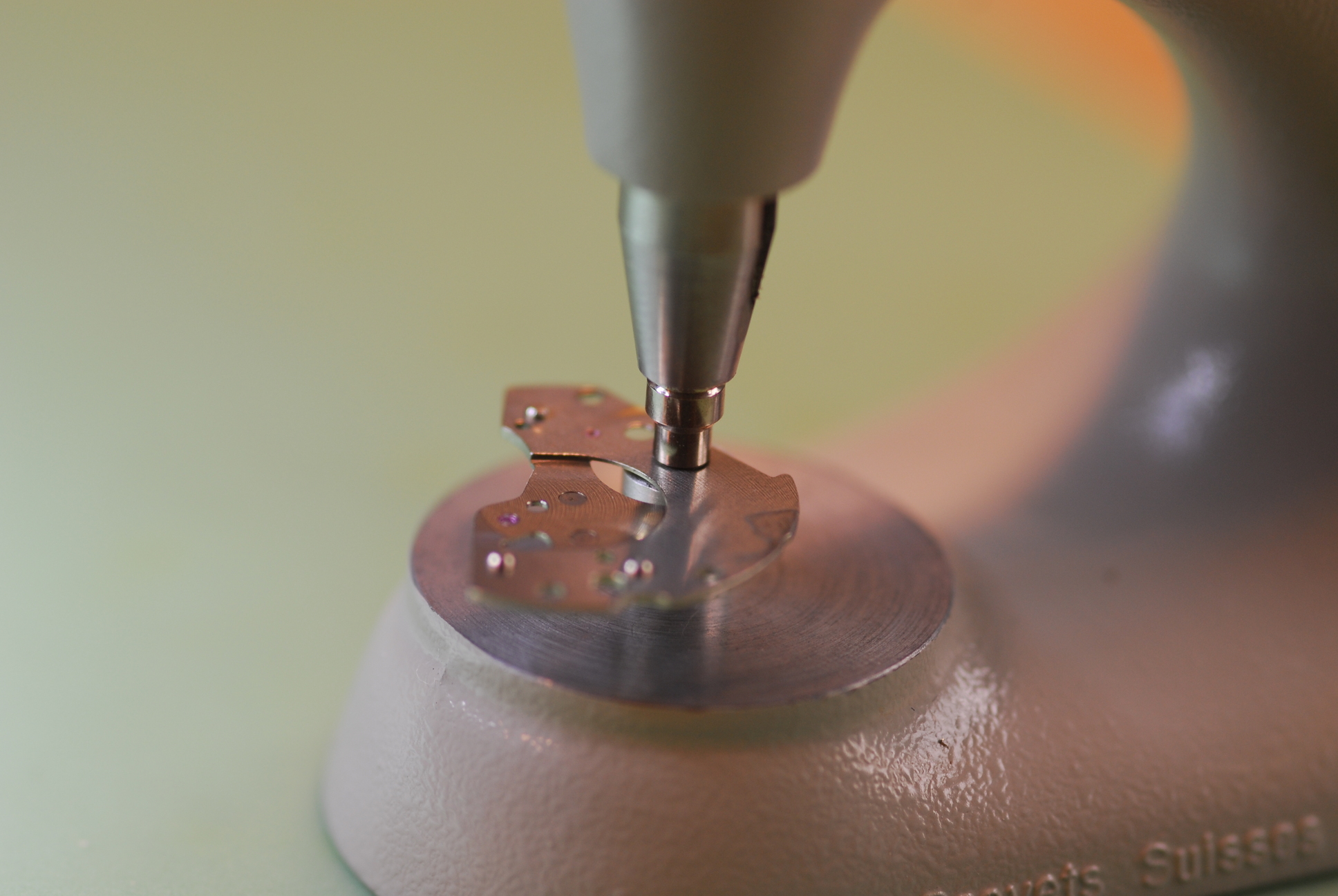

Daar gaan we een nieuwe jewel in plaatsen, net zoals in de veerton brug.
Eerst maar het gat in de platine ruimen, zodat hier de nieuwe jewel goed inpast.
De nieuwe jewel past perfect. Altijd een mooi gezicht die roze steentjes. :slight_smile:
Dan het oude lagertje uit de brug persen en een nieuwe plaatsen.

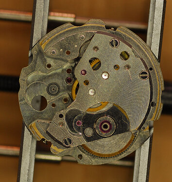

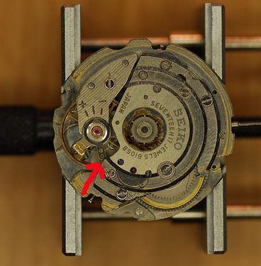

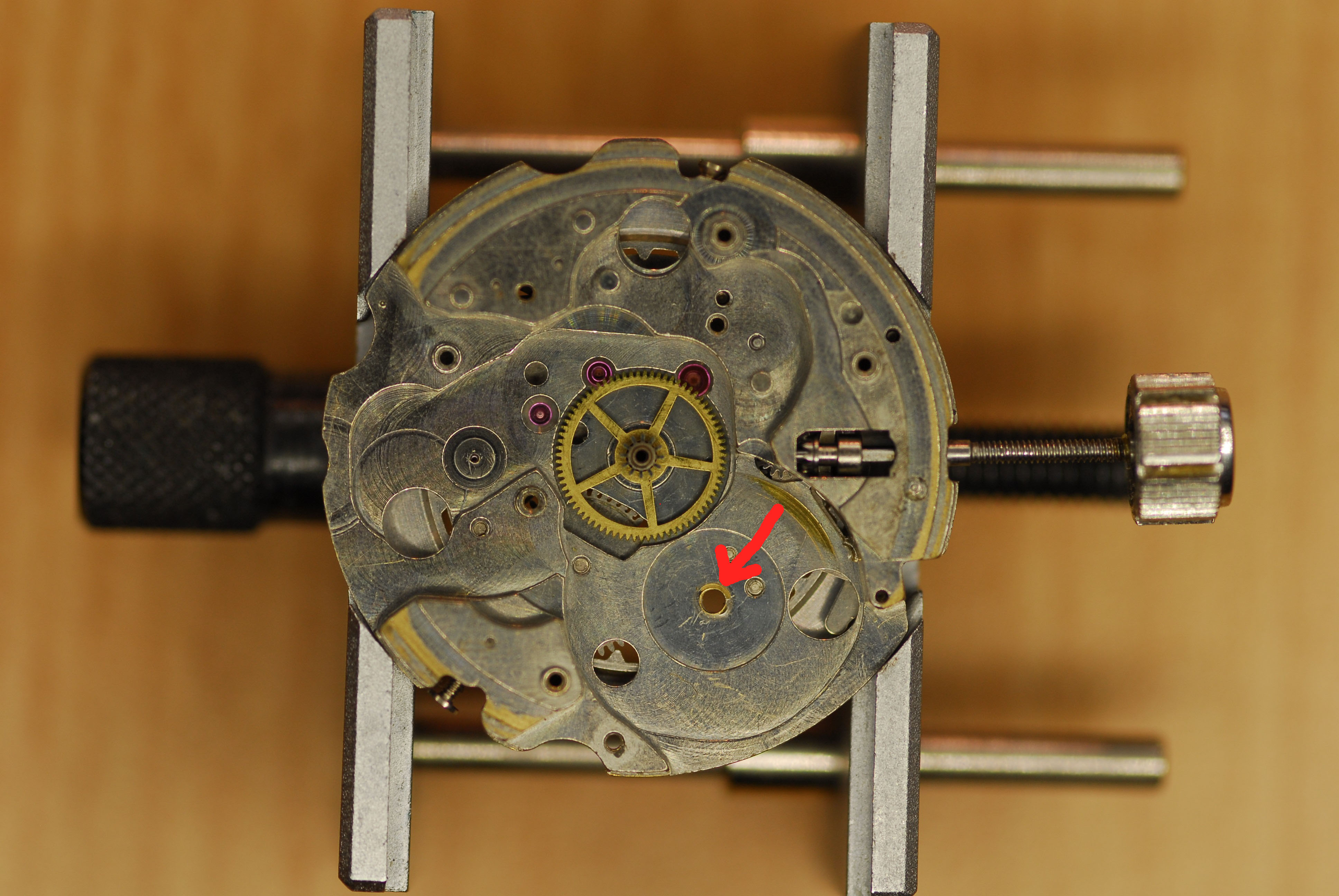

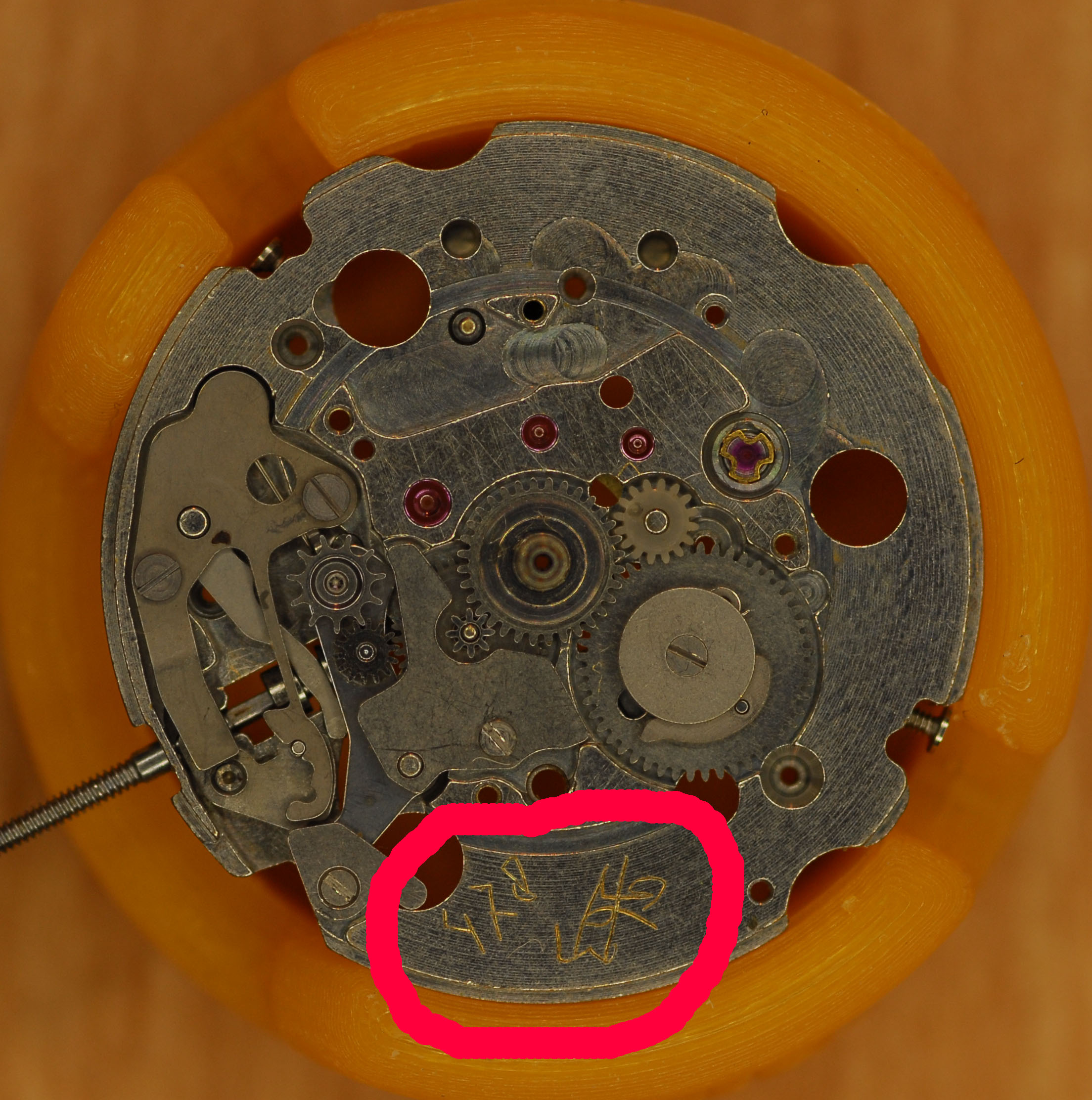

Als ik dan vervolgens de dag/datumzijde ga demonteren, zie ik iets waar ik niet goed van wordt. :face_with_symbols_over_mouth:
Er is in het verleden iemand geweest die het nodig vond, om iets in de platine te krassen.
Hoe verzin je het.
Later blijkt dat, misschien wel dezelfde persoon, meer heeft gedaan wat niet klopt.

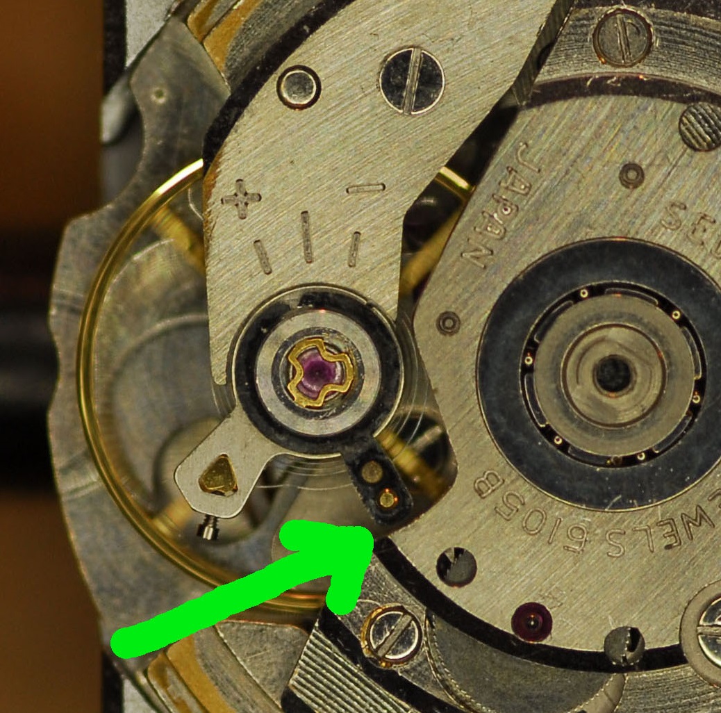

Bij het monteren zie je weer mooi de nieuwe jewel in de brug zitten.
Na het servicen van het uurwerk, is de kast aan de beurt.
Zoals eerder gezegd, heeft Bart ( gelukkig) besloten, de kast niet te polijsten.
Een nieuw glas gaat wel geplaatst worden.

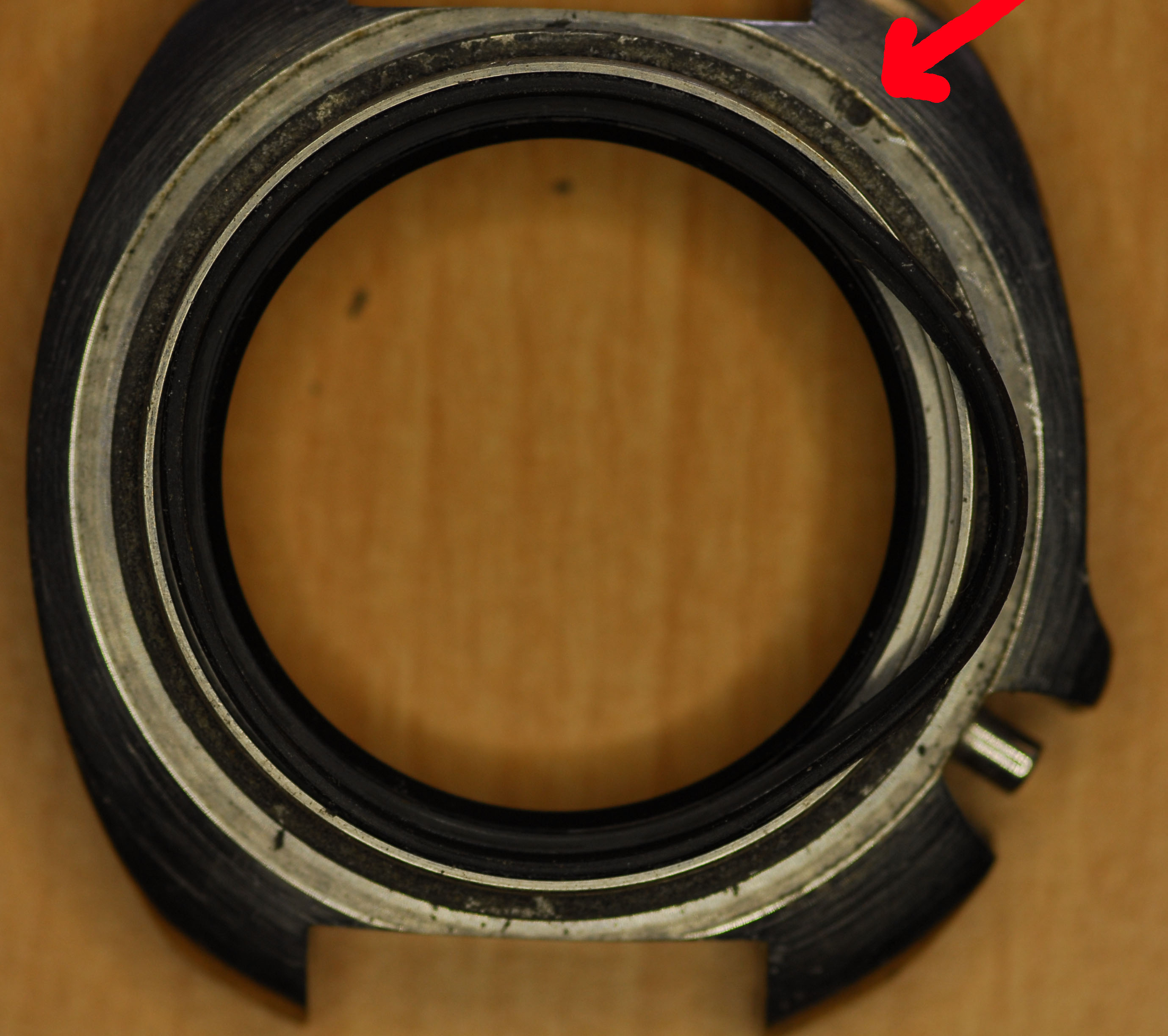

Volgende probleem is dat de pakking van het glas niet klopt.
Deze originele Seiko pakkingen vervormen of vergaan bijna niet, ook niet na 50 jaar.
Maar deze pakking blijkt dus waarschijnlijk niet de juiste.

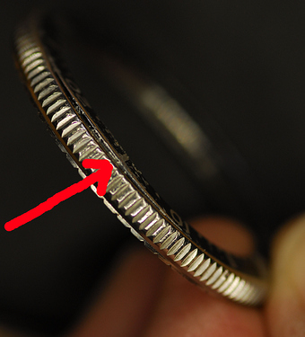

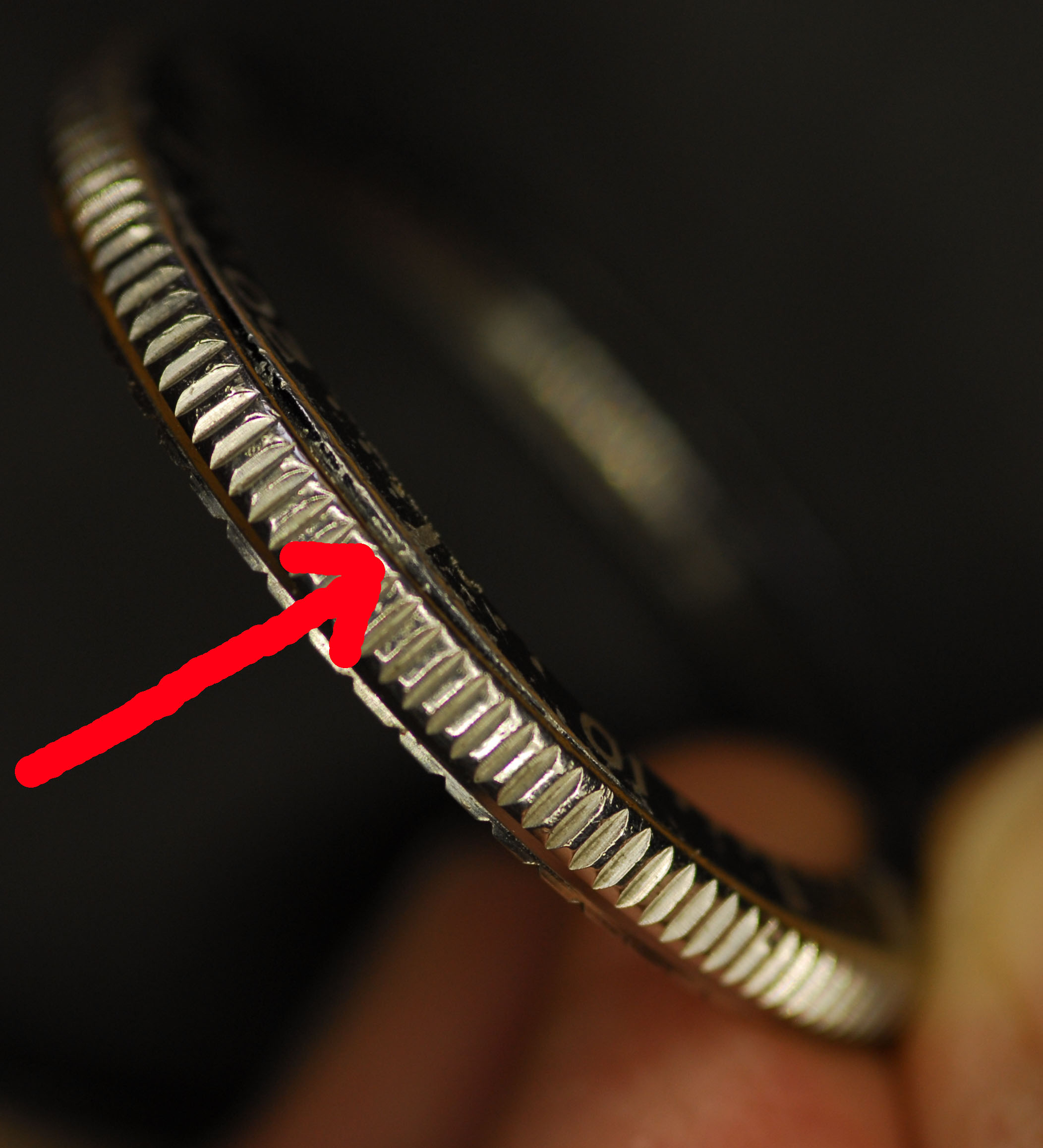

De clickerball van de bezel zat vastgeroest, deze eruit gehaald, het veertje schoongemaakt en een nieuwe clickerball gemonteerd. De bezel klikt weer! :slight_smile:
De bezel is ook wat vuil en de inlay is enigszins losgekomen.
Deze schoon gemaakt en de inlay weer goed geplaatst.

Maar dan blijkt dat ik het kompas niet voorbij de brug krijg.
Deze vergeleken met een andere balans en ja hoor, in het verleden is de verkeerde balans gemonteerd.
De juiste balans gemonteerd en nu is hij wel weer goed af te regelen.

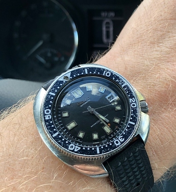

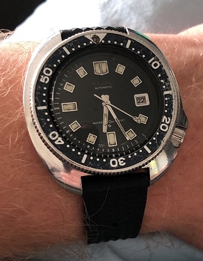

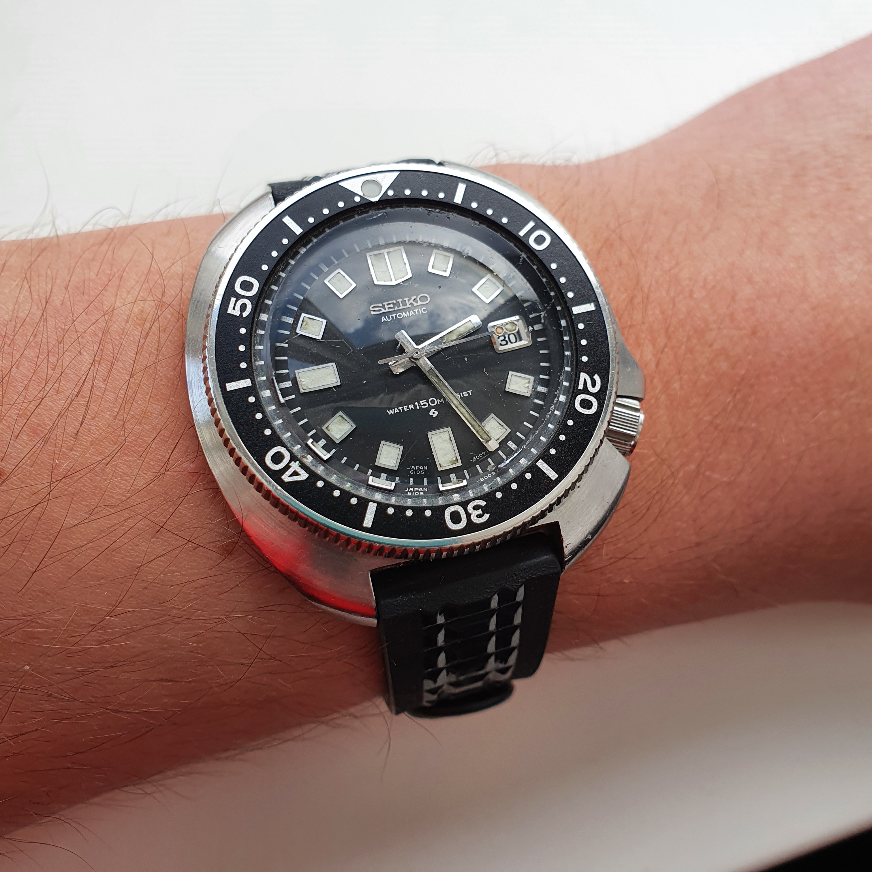

Uiteindelijk is het weer een heerlijk horloge geworden, waar Bart nog veel plezier van gaat hebben.

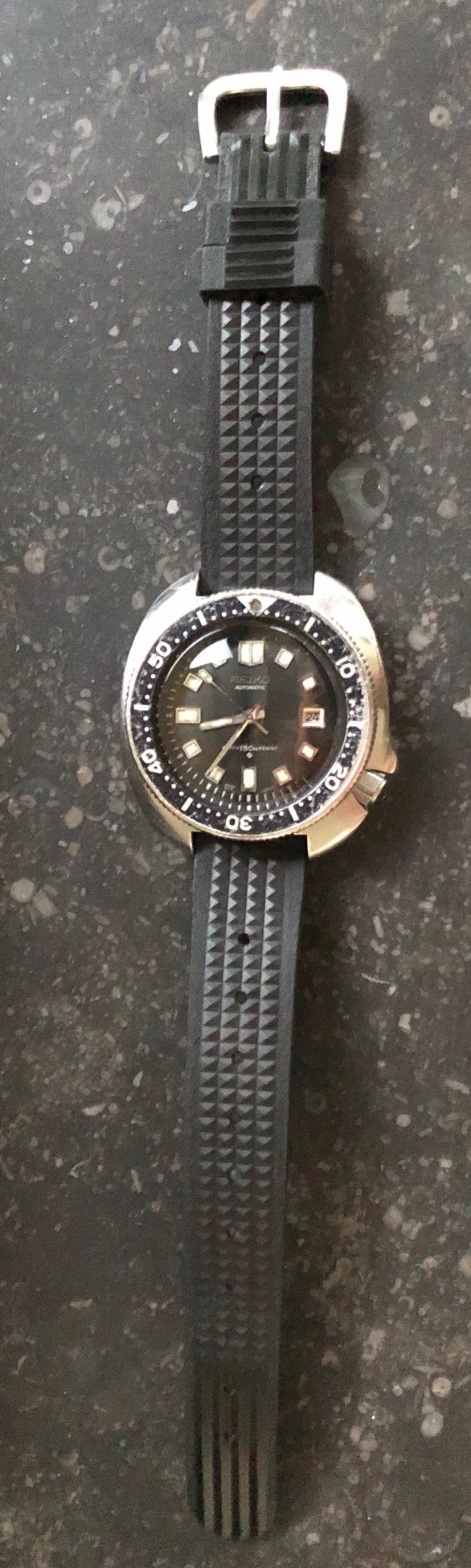

Hieronder nog wat foto’s van Bart zelf, want ik was vergeten nog wat foto’s van het eindresultaat te maken. :frowning:
Bart, nogmaals dank voor het vertrouwen en nog heel veel plezier gewenst met dit dierbare erfstuk.

Heel mooi verslag en het was ongetwijfeld de juiste keuze om het horloge origineel te houden! :smile: :+1: Er wordt helaas heel veel gerommeld met deze horloges. :slightly_frowning_face: Wat betreft de zwarte plekjes in de lume: vrijwel alle originele exemplaren hebben dat. Het is tegenwoordig verdacht als de lume die plekjes niet vertoont. Dat is meestal een indicatie dat de wijzerplaat en wijzerset vervangen zijn door aftermarket onderdelen.

De wijzerplaat en wijzerset zijn nieuw, dan wel opnieuw opgemaakt/relumed, dus wat je zegt klopt niet. Tenzij je vader dat al heeft laten doen toen het horloge nog in zijn bezit was.
Jouw bewering is onjuist. Lees dit, als je wil: Oer-turtle Seiko 6105-8110 opgeknapt!

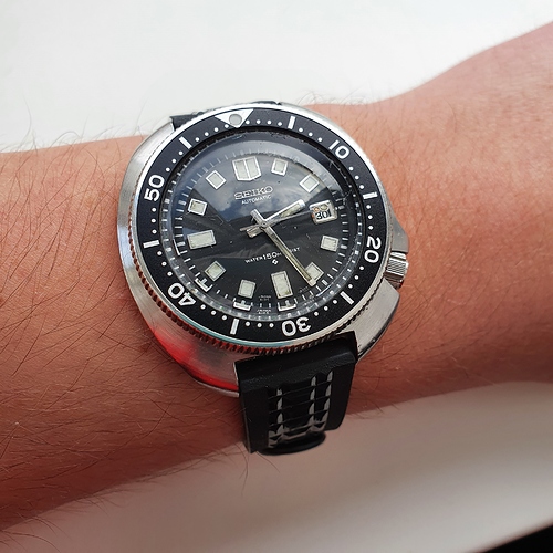

Lekker blijven volhouden Sjoerd. Het horloge is ooit op z’n minst voorzien van nieuwe lume. Vergelijk het even met het originele exemplaar hierboven en met mijn eveneens originele exemplaar uit 1974:
Mijn horloge is in betere staat, dat klopt. Maar het is helemaal origineel op de band, het glaasje en wat vervangen uurwerkonderdelen na. Je hoeft het niet te geloven.
Betere staat? :joy: Okay, dus een horloge is volgens jou in betere staat als hij er nieuwer uitziet door aftermarket onderdelen? :joy: Ik heb honderden uren in onderzoek zitten naar dit specifieke model, dus ga mij niet de les lezen over originaliteit en staat. :-1:

De beste indicatie voor het spotten van originele lumen is de structuur niet de kleur. Als er nooit vocht in het horloge geweest is kan de originele lumen nog best goed wit zijn.
Daar ben ik het niet mee eens Daniel. Hoewel jij overduidelijk heel veel van Seiko weet, heb ik heel veel tijd gestoken in onderzoek naar de 6105-8110 en ik weet 100% zeker dat die lume niet ± 46 jaar oud is.
