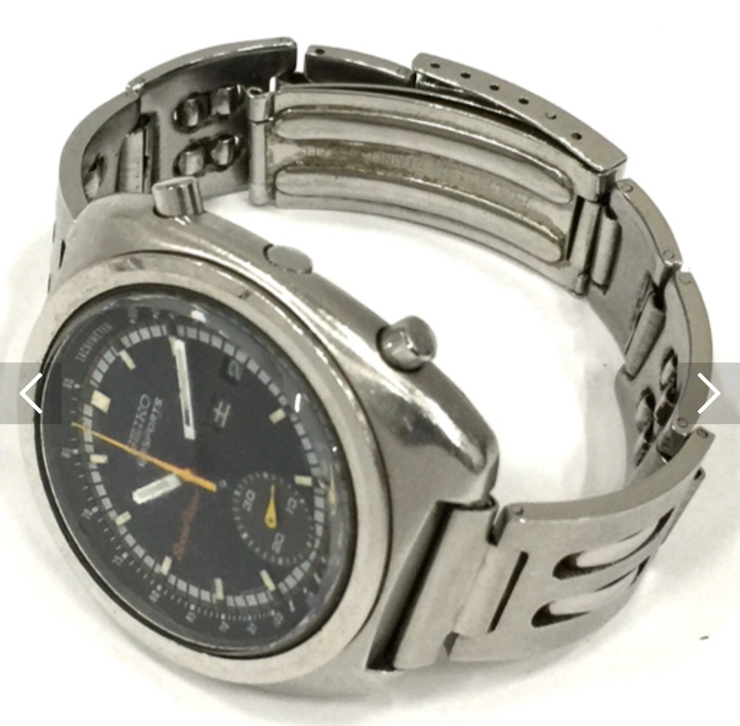

Tja… kopen van een vertrouwd adres , bekende lijkt het veiligst.en dan nog kan er iets kapot gaan, het zijn Senioren tenslotte . Probleem laten oplossen door een liefhebber.

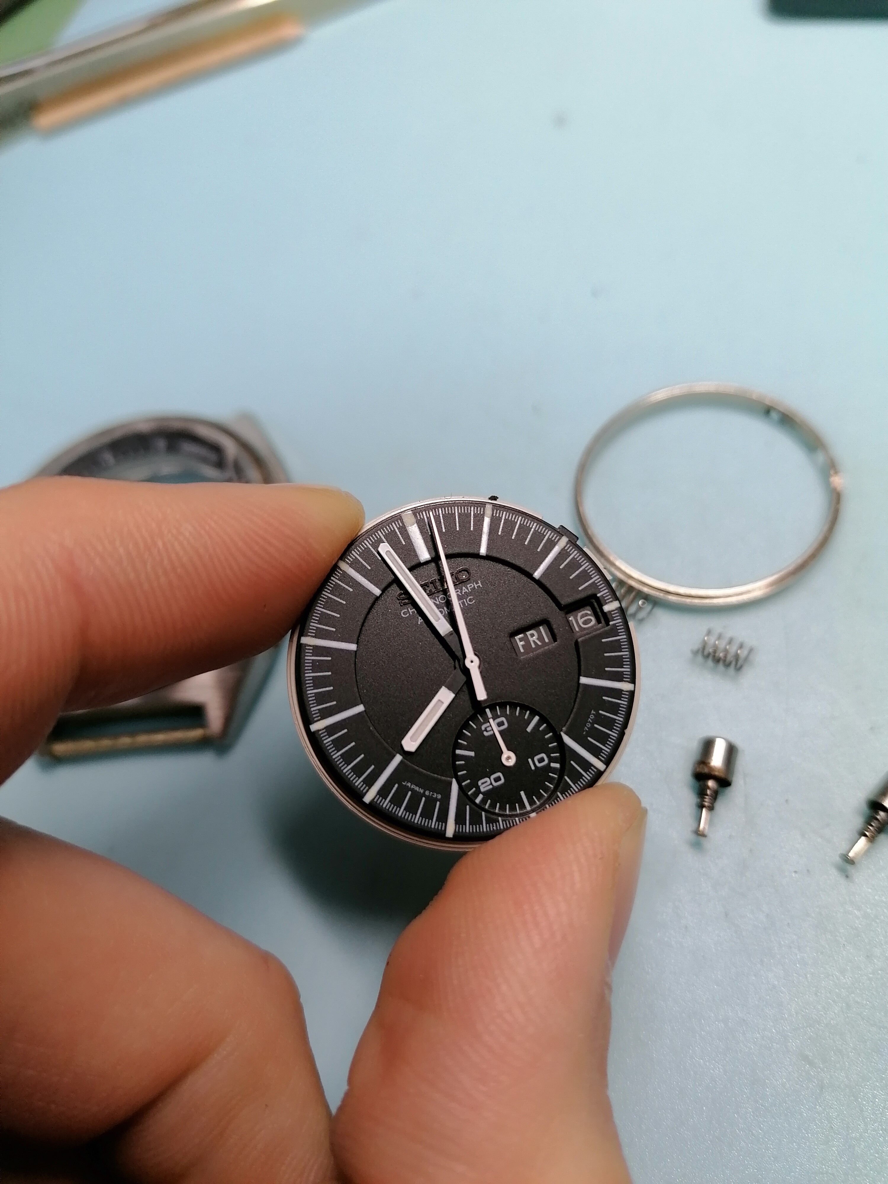

Denk dat dat plaatje erop is gezet om de pusher vast te houden. Op zich wel een goede oplossing. Beetje zelf knutselen en het probleem zelf fixen verdient wel wat respect :joy:
Klopt. Echter dit was voor de reparatie. Nu zit er weer een ring en een veer in zoals het heurt :+1:
Ik wil niet lullig zijn maar ik durf voorzichtig wat vraagtegens zetten bij het vertrouwde adres, verkeerde caseback, kapotte uurwerk ring. :thinking: Dus of het zo vertrouwd is. Maar goed dat de pusher weer goed zit iig.
Ook uurwerk ringen kunnen kapot gaan. Was prima in orde bij aankoop. En hoe zie je dat de caseback niet correct is? Op de foto’s zie ik er geen…?

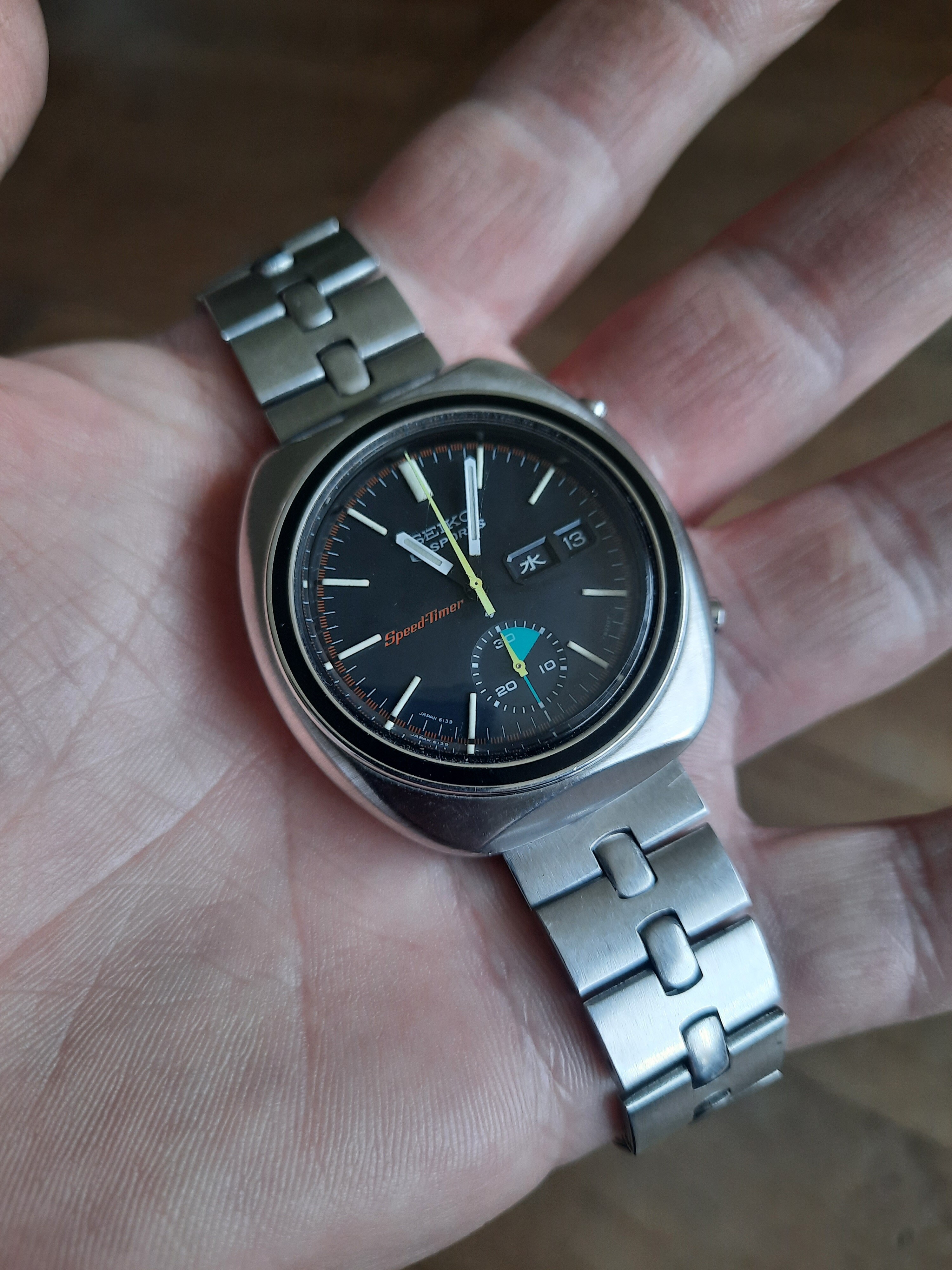

Vandaag om de grijze lucht wat te verdrijven
Is dit een versie in goede staat?
Ja, alles werkt naar behoren en is orgineel. Ik ben er tevreden mee.

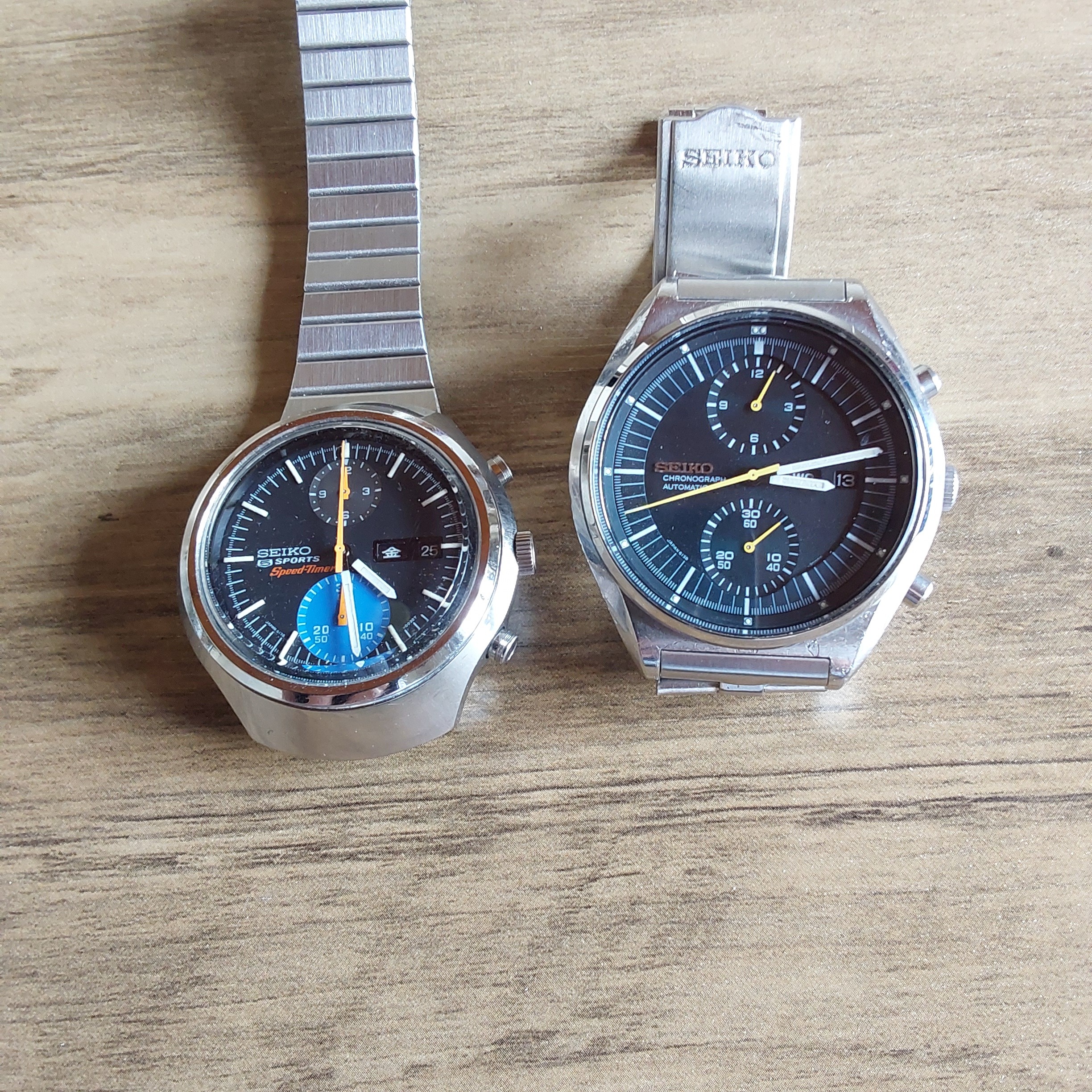

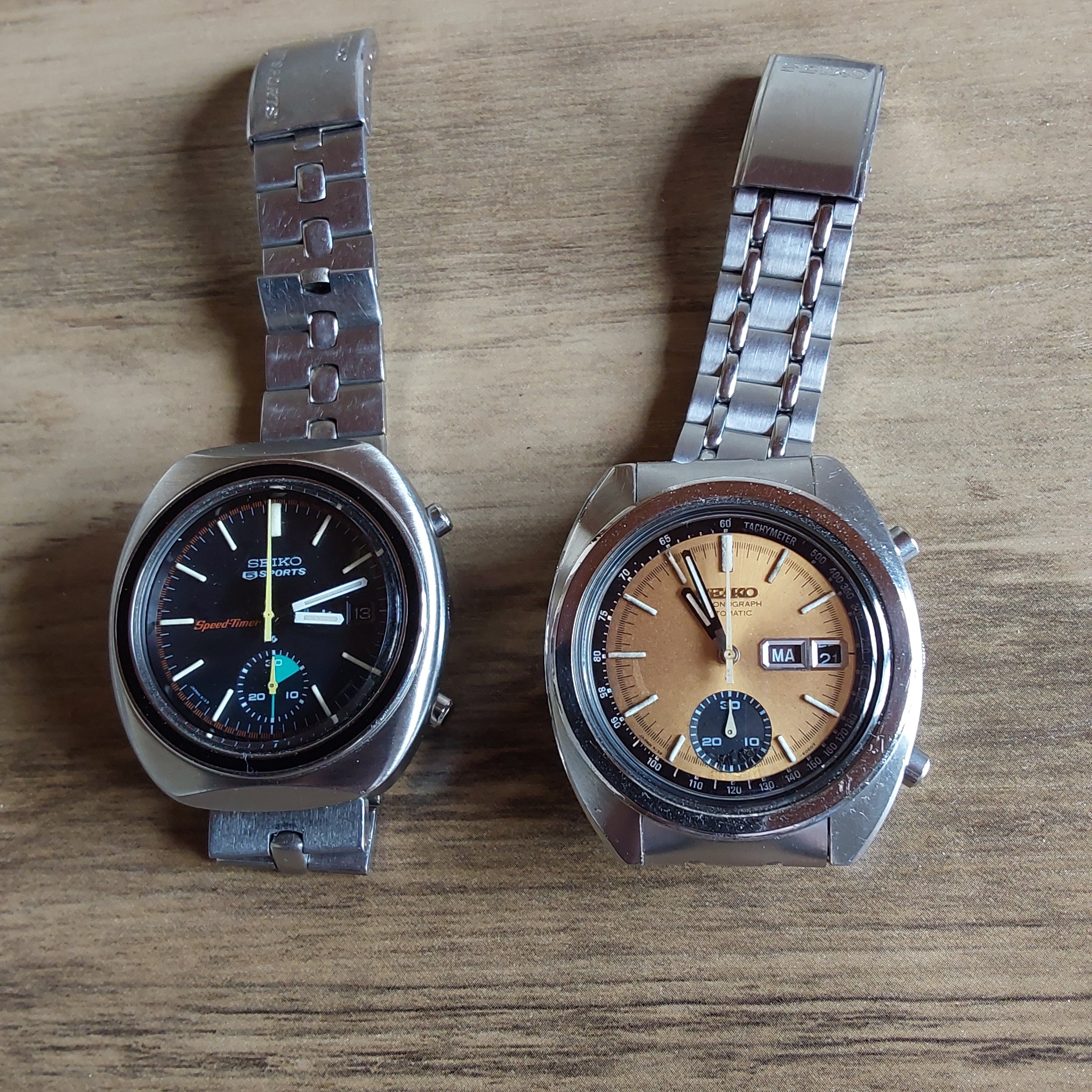

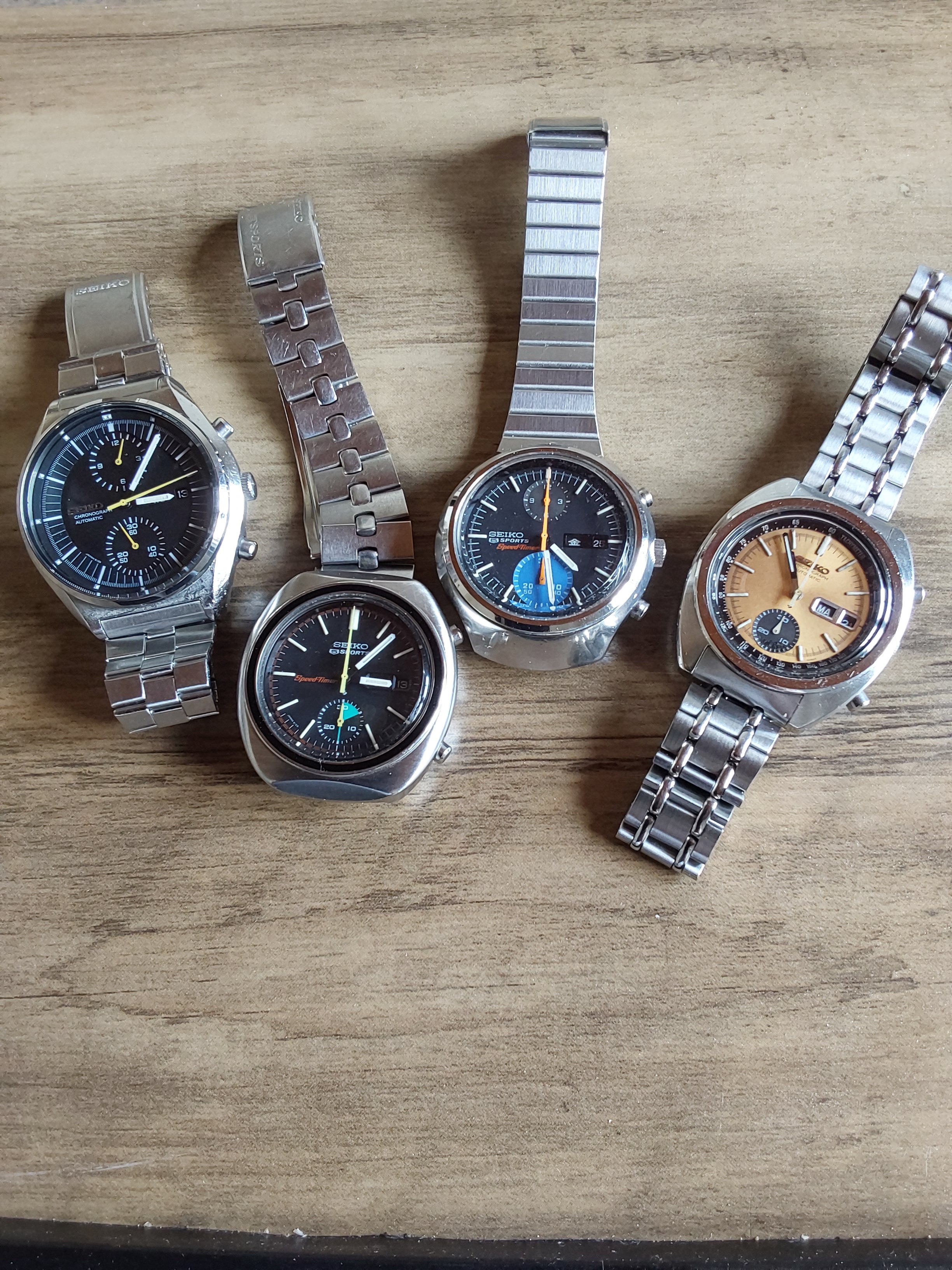

Ik heb een kleine collectie van 6139 en 6138.
Vandaag op de Japanse Yahoo weer een ‘projectje’ gekocht.
Hopelijk gaat het net zo’n succes worden als de 6032.
So wish me luck :grinning:

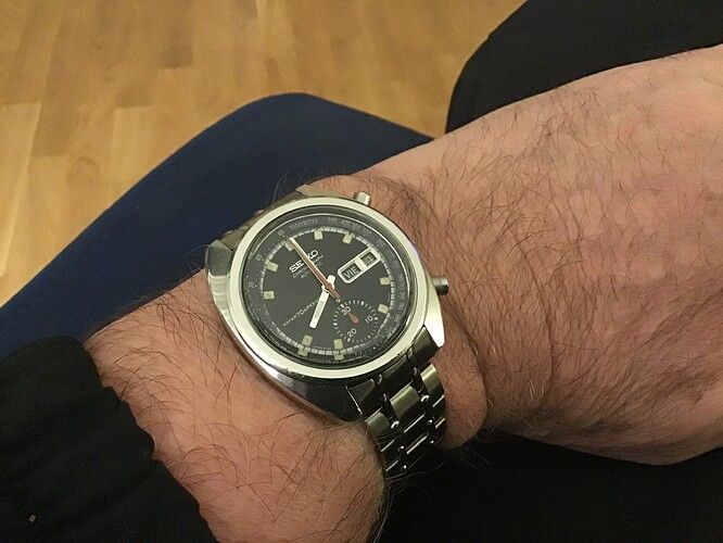

Prettige Koningsdag allemaal!
Hier een oud brik uit 72

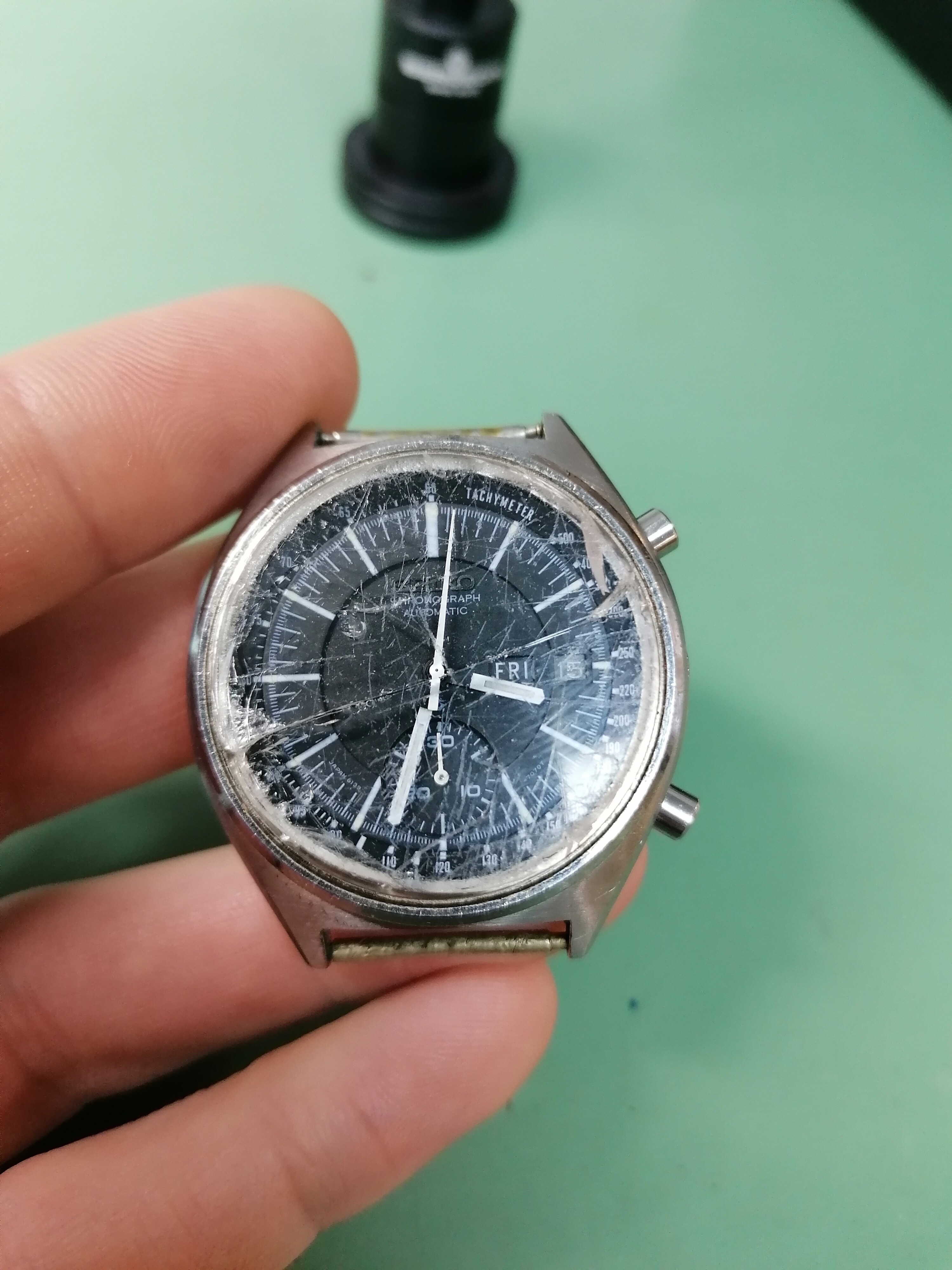

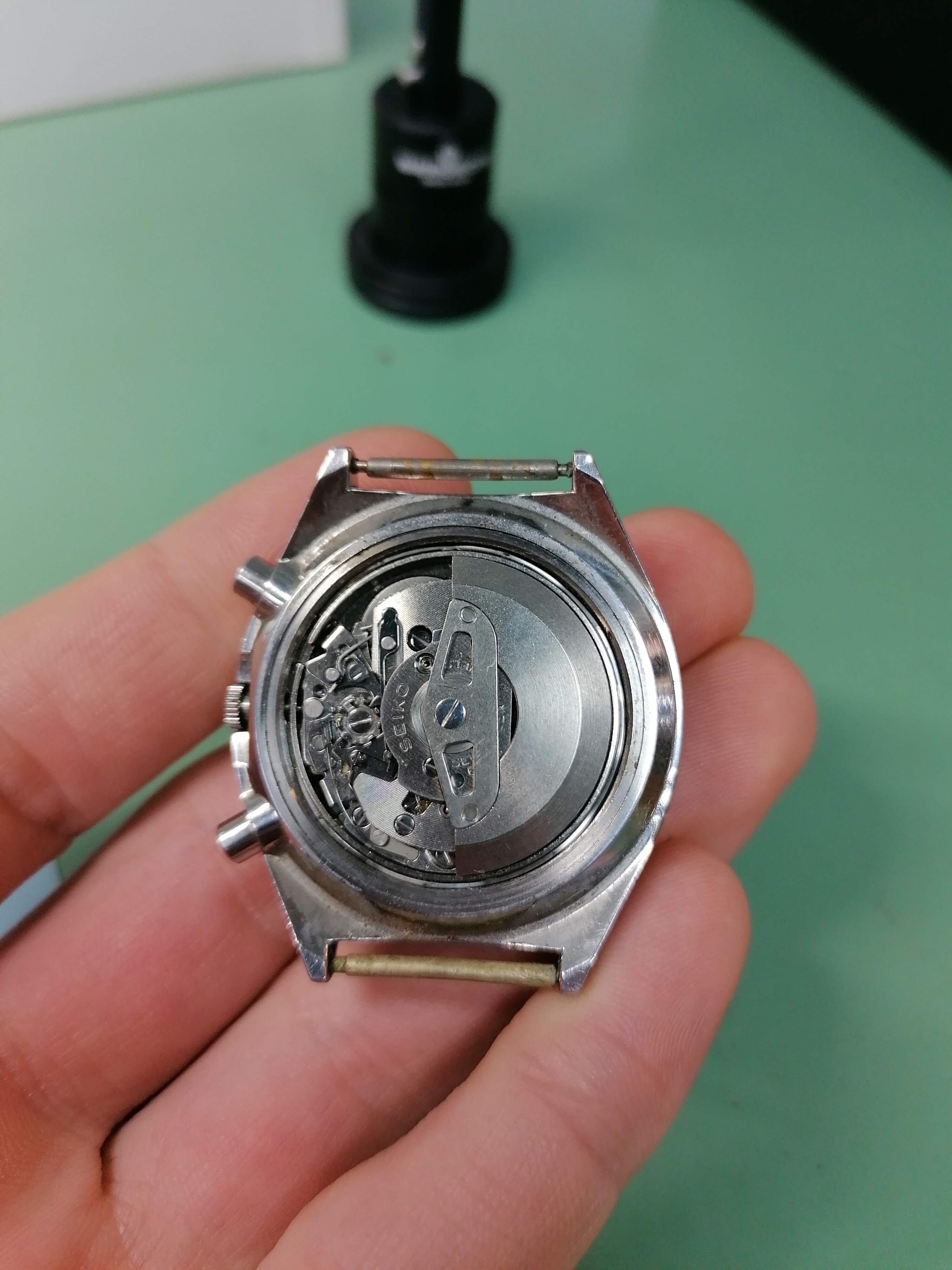

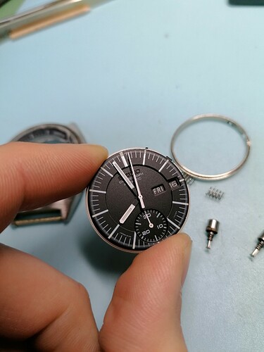

Paar weken geleden voor het eerst aan een Seiko geschroefd. Nu kwam deze week een 6139 op mijn pad. Was allang wel benieuwd naar dit chrono automaat uurwerk. Binnenkort mee aan de slag :slightly_smiling_face:
Vorige eigenaar heeft het horloge laten vallen.
Uurwerk lijkt op het eerste gezicht wel in orde.
Achter het kapotte glas zat gelukkig een snaarstrakke plaat + wijzers.
Tips of een goeie how to over dit uurwerk zijn welkom om verrassingen te voorkomen.
En is er daarna nog een keer of 3 overheen gereden zo te zien. Ben benieuwd hoe hij geworden is.
