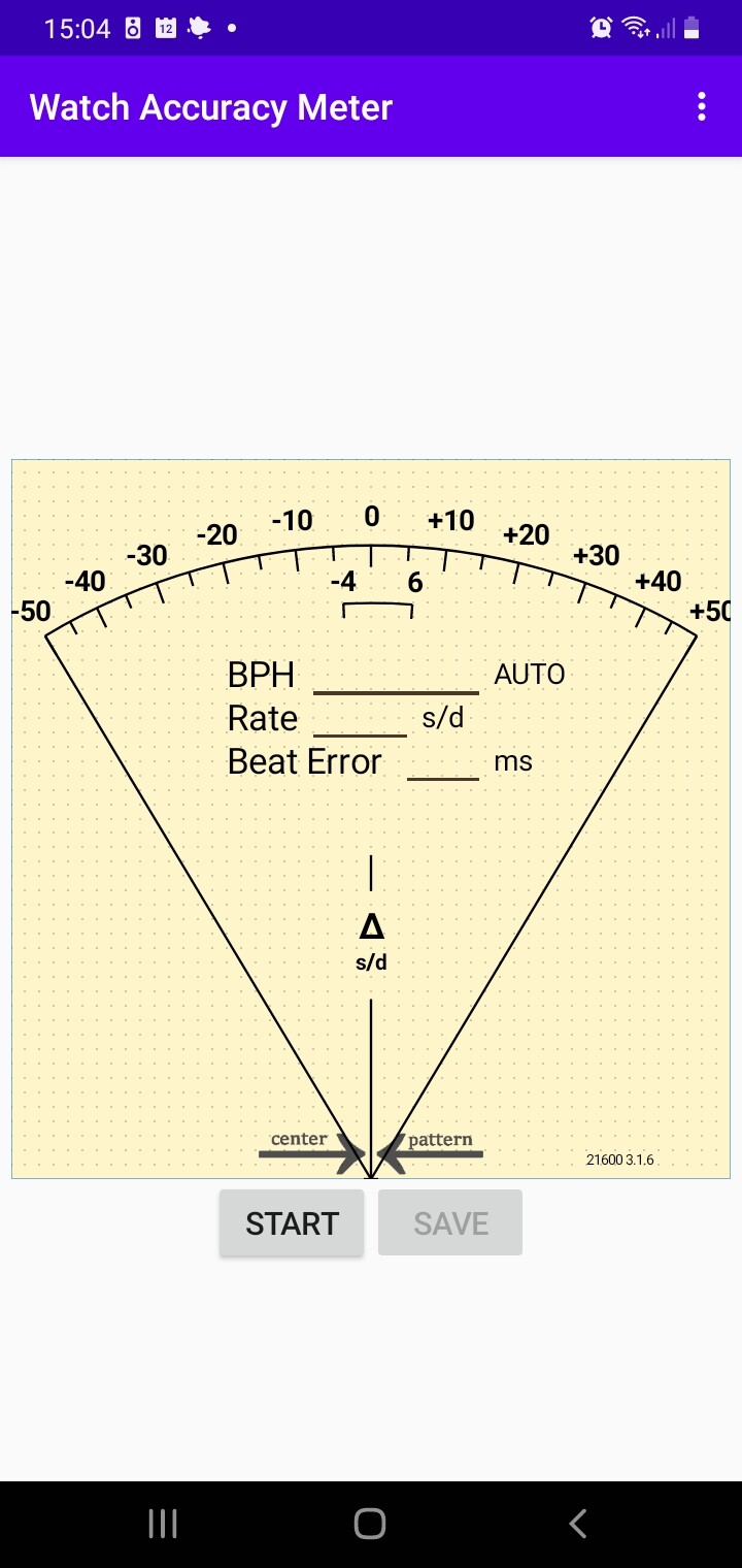

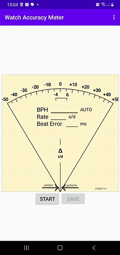

Ik, en volgens mij aardig wat mensen hier op HF, gebruik deze app.

Ik zit op IOS, daar is Watch Accuracy Meter niet beschikbaar. Ik heb wel “timegrapher” geprobeerd, die komt zelfs met uitschieters tot +90 seconden.
Oh, dat wist ik niet.

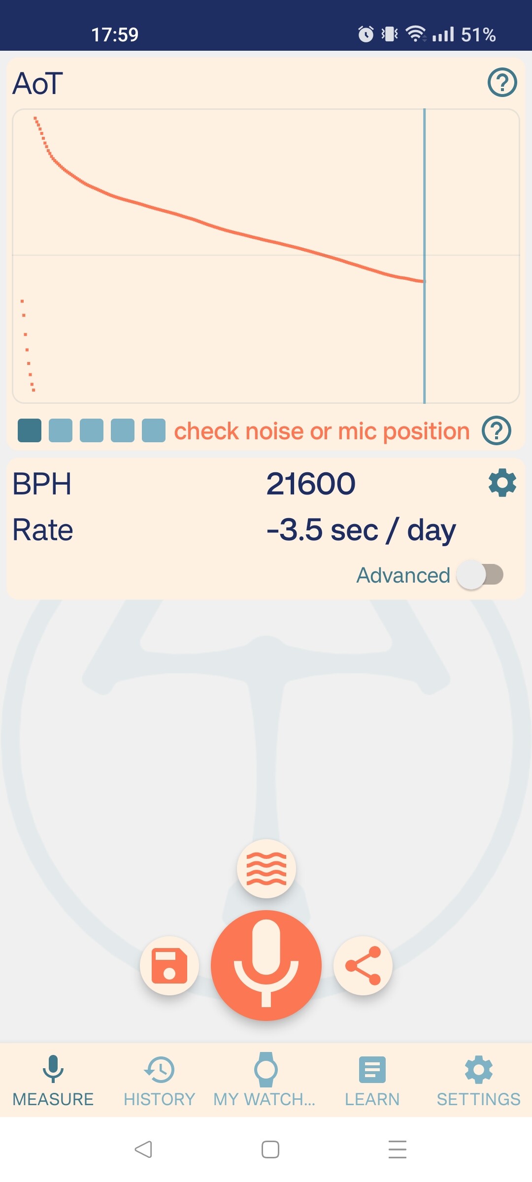

Heb eens de 6R35 in m’n MM200 gecheckt met de Android “Timegrapher” app. Meting leek op een moment stabiel rond de -9/10 secp/dag, dus die waarde in onderstaande screenshot is geen referentie.
