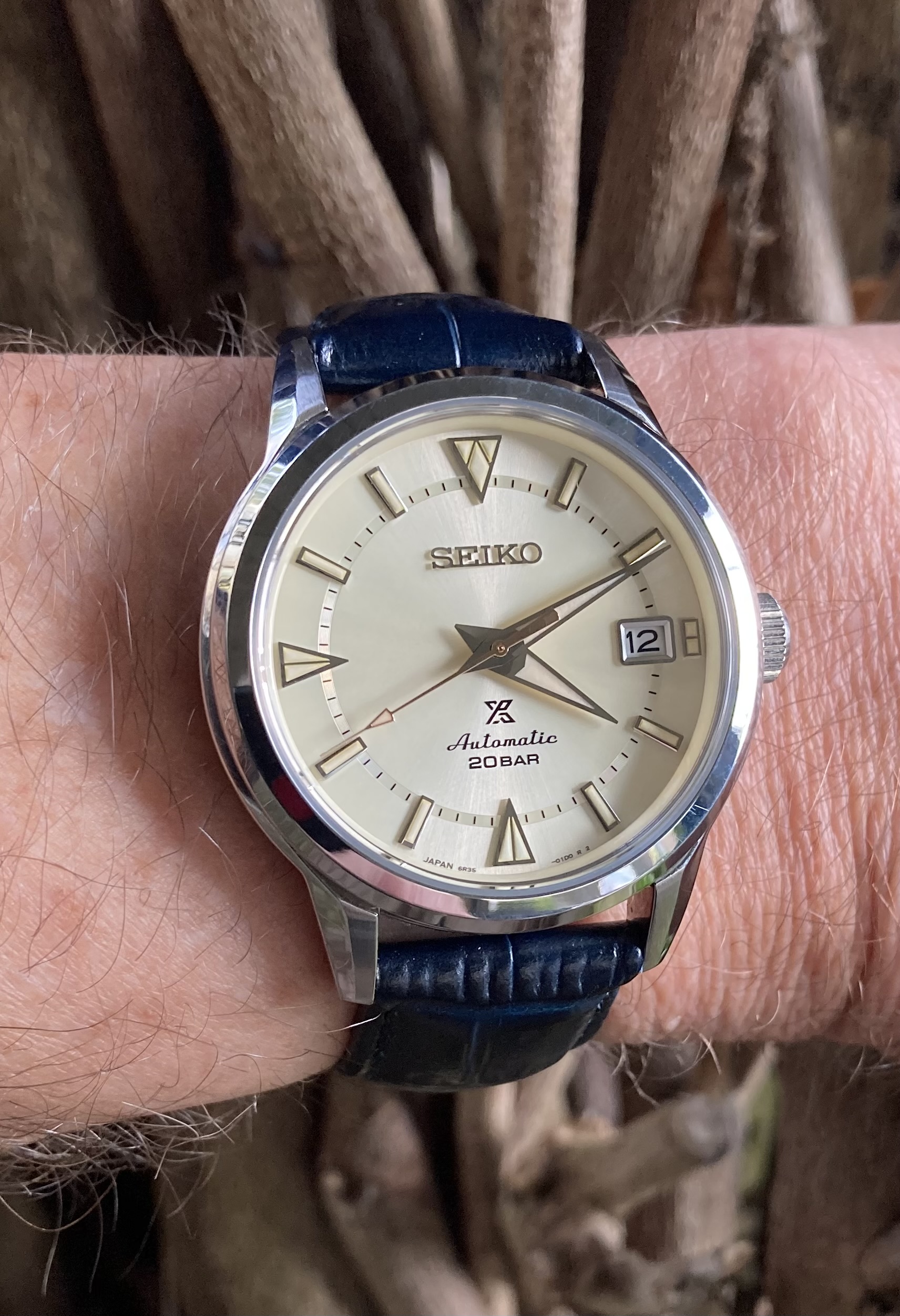

Er zijn er bij mij 2 met het 6R35-uurwerk die beide netjes lopen. Deze is afgelopen jaar iets beter gaan lopen, nu -7sec/24h:
Een tevreden SPB241J1-bezitter :+1:.
