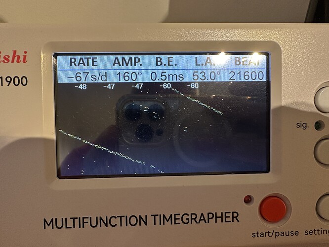

Gisteren een Seiko SPB143J1 overgenomen van iemand op het forum.
Nu valt ie net iets meer dan een maand buiten de garantie.
Hoe gaat Seiko hier mee om?
Het viel me al meteen op dat het horloge na een paar uur al 5 seconden achter liep.
Thuis op de watchtimer gelegd en mijn vermoedens werden bevestigd…
Amplitude veel te laag en 60 sec te langzaam lopen per dag.

Even laten afregelen bij een vakman en het ging wel aardig. Toch heeft die afwijking mij er altijd van weerhouden om zo’n 149/147 te kopen.
Voor een horloge met de nieuwwaarde van €1250 verwacht je toch wel een stuk meer
Er kan altijd iets mankeren, helaas. Dan rest de vraag wat eraan mankeert. Wel jammer dat je dit zo snel na aankoop opmerkt trouwens!
Zou het via Seiko eerst checken. Misschien kun je een soort coulance krijgen, anders misschien iemand via het forum opzoeken die ernaar kan kijken.
Heb Seiko net gebeld, ga m straks even bij een Seiko dealer afgegeven.
De vriendelijke dame die ik aan de lijn had, zei dat ze niet zo moeilijk deden als de garantie een maand verstreken was.

Horloge gisteren afgegeven bij een AD, ben benieuwd…
