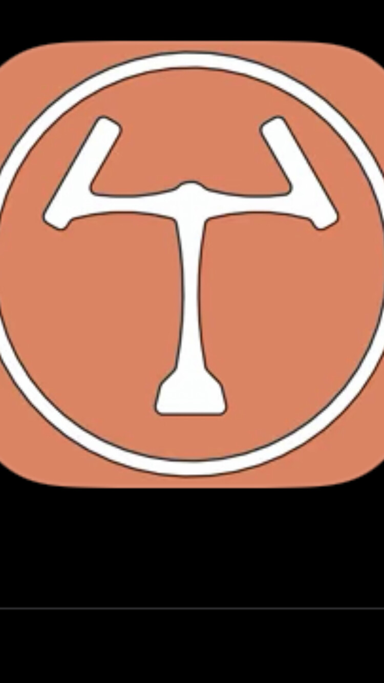

Ik gebruik de app Twelve O clock. Niet 100% accuraat omdat je zelf moet aantikken als de secondewijzer op de 12 komt (of de 3, 6 of 9), dus voor de milliseconde precisie misschien niet de beste.
Echter, omdat je middelt over meerdere metingen komt het gemiddelde uiteindelijk natuurlijk wel relatief accuraat uit.

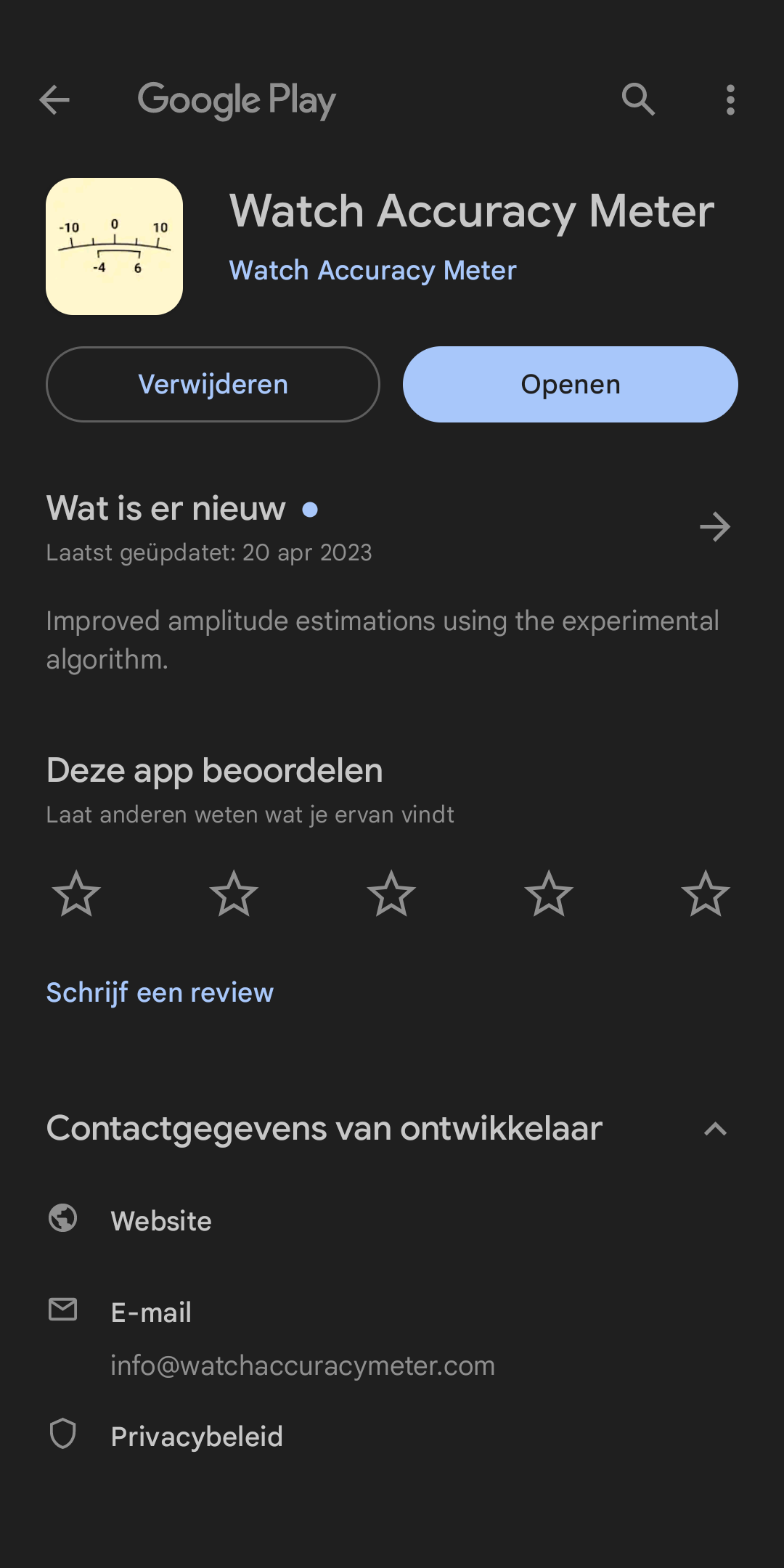

De app Watch Accuracy Meter is ook aardig. Die werkt met de microfoon van je telefoon.

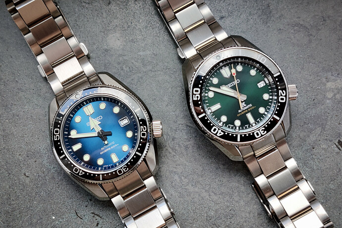

De blauwe is weg, de groene is één van m’n favorieten, naast een Seiko SARX055 met voorloper uurwerk 6R15.
