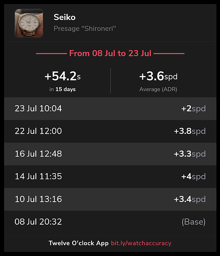

Mijn 6R35 loopt +3.6 s/d - je moet er kennelijk wat geluk mee hebben. Lees vaak slechtere verhalen.
Ja, blijkbaar heel wat slechte ervaringen. Je moet geluk hebben.

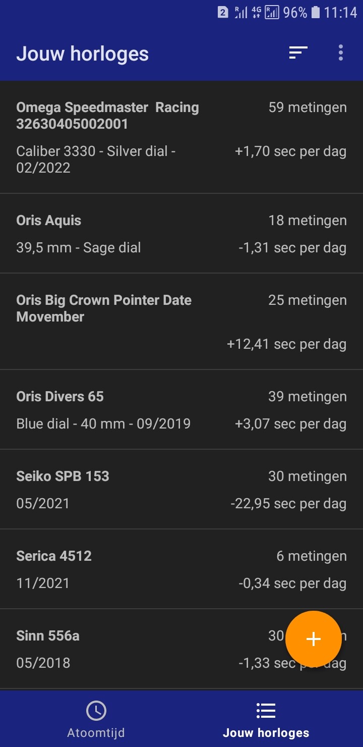

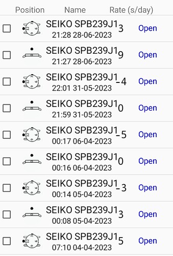

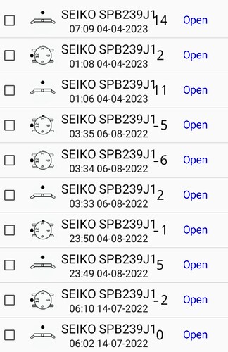

Waar meten jullie mee?
Gewoon 24 uur in mijn watchwinder.
Met een Timegrapher is het handigst, maar die heb ik niet meer.
Mijn SPB143J1 loopt +8 seconden!/ 24 uur.
Ongeveer dus 1 minuut in een week, vind ik acceptabel.
1 min in de week, daar doe ik het voor…
