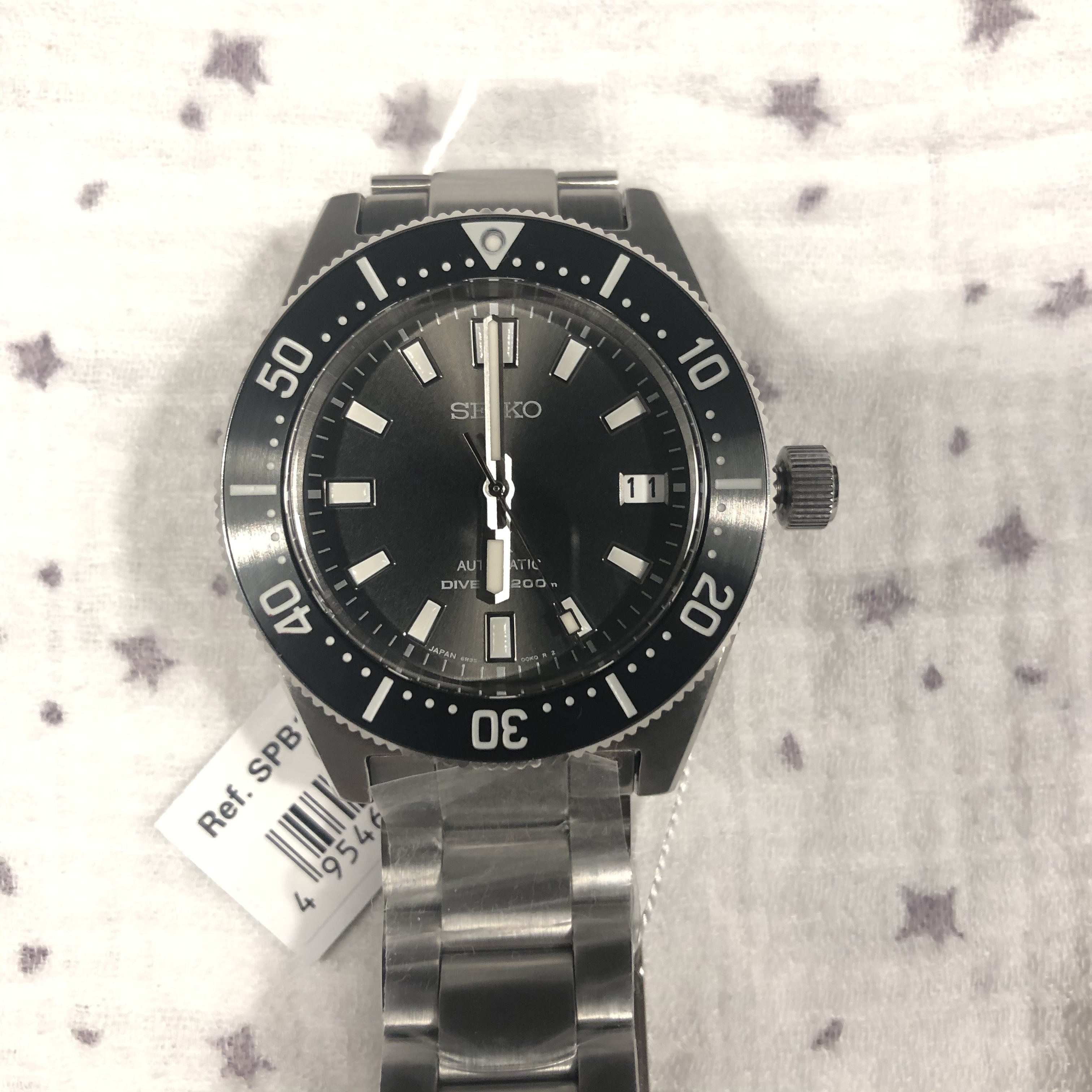

Even uit nieuwsgierigheid, als we bijvoorbeeld de 6:00 nemen of de 18:00 neem aan dat niet verschilt, dan zie je duidelijk dat de wijzers niet goed staan.
Maar is er een verschil tussen de hoeveelheid “off” van de wijzers, als de wijzerspositie (6:00/18:00 uur) behaald word, doordat de wijzers met de klok mee op de juiste uur zijn gedraaid (van 5 uur naar 6 uur draaien) of dat de wijzers tegen de klok in op 't juiste uur zijn gedraaid,?(van 7 uur terug draaiend van 6)
Dat kan soms verschillen en dat heeft te maken met tandspelling van de tandwielen en de tijd voordat de tanden echt ingrijpen en de wijzers ook echt meegenomen worden.
Dit kan echt niet, terug ermee

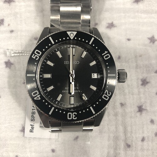

Een in normale richting “aangevlogen”
En nog in in achterwaartse richting. Deze is wat lastig de minuutwijzer precies te krijgen, omdat hij telkens een heel klein beetje terugveert in de looprichting.
For the record: in de originele foto’s heb ik alles in de normale “loop richting” aangevlogen, omdat het horloge normaal ook in deze richting draait. Juist om discussie hierover te voorkomen. Maar een stukje nieuwsgierigheid bevredigen mag wel even een paar minuutjes kosten.

Als ik zo je foto bekijk, dan lijken de urenindexen niet geheel gelijk te staan aan de minutenindex. Dat zou ook wel eens je probleem kunnen zijn. Scheelt zomaar 5,5 minuut…

Dat zit in de foto, mischien door de bolling van het saffier. In het echt zit dat allemaal wel mooi recht.
