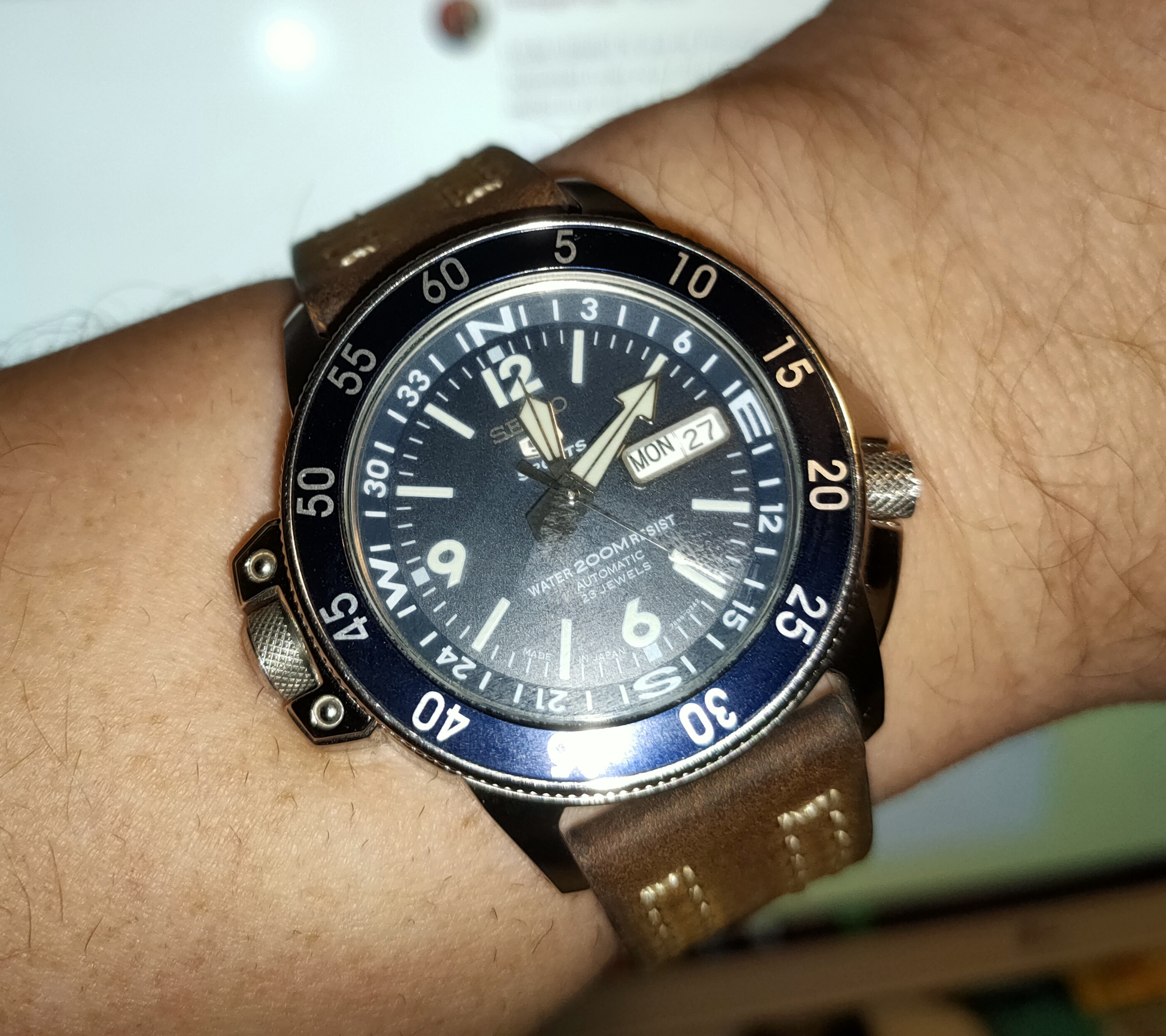

Ik heb in een vergelijkebare situatie gezeten, en ik ben bij de Orient Kamasu (blauw) uitgekomen. Mijn verzameling bestaat uit een klein handjevol vintage horloge en ik had er een stevige daily bij nodig. De Kamasu lijkt wel een beetje op je Seiko 5, maar voor hetzelfde geld denk ik net een betere deal. Saffierglas, 200m waterresist, etc. Het blauw is lekker donker en hij lijkt bij veel kleding te passen. Het formaat is volgens mij ook perfect voor jouw lengte/postuur. Bij mij op m’n 18,5cm pols staat 'ie relatief bescheiden. Volgens mij zou je hem wel voor ergens tussen de €180-230 ergens vandaan moeten kunnen toveren. Het overwegen waard, misschien.
Ziet er gewoon gestileerder uit, dan een gewone diver door de gladdere en rechte bevel. Tenminste dat is mijn mening.
