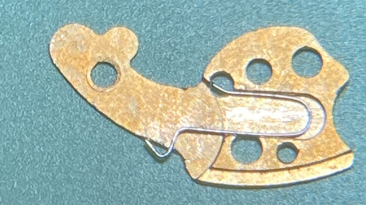

Heb je wellicht een tip hoe het beste het veertje van het datumverzet te plaatsen?
De foto’s zijn van een 2571, maar volgens mij is het datumverzet identiek aan dat in een 2481.
Het heeft me destijds uren gekost om het veertje, het hamertje en de datumschijf goed te krijgen. Daar moet vast een handigheidje zijn dat ik niet ken.

Dank je ![]()

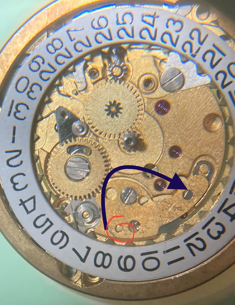

Ja dat veertje is even pielen. Ik zet het veertje in het plaatje. En de datumjumper (hamertje) in de uitsparing in het uurwerk, datumschijf nog niet plaatsen.
Datumjumper zo ver mogelijk uit schuiven (zodat het ronde stompje tegen het eind van het sleufgat in de jumper ligt).
Dan het plaatje op het uurwerk leggen, het rood omcirkelde pennetje in het gaatje, maar het plaatje een stukje linksom gedraaid. Dan het plaatje zoals de pijl aangeeft rechtom naar de uiteindelijke positie draaien, terwijl je hem aangedrukt houdt.
Dan het schroefje plaatsen, maar net niet helemaal vastdraaien. Dan de datumschijf op z’n plaats schuiven. Daarna kun je het schroefje helemaal vastdraaien.
Die constructie is inderdaad voor al die uurwerken gelijk, 2481, 2571, 2451, etc.
Succes ![]()
Dank je!
Ik had de datumschijf al geplaatst, omdat ik die niet meer geplaatst kreeg nadat het veertje en de hamer geplaatst waren.
Ga ik dat volgende keer proberen! ![]()
In de 2571 zit ie, daar blijf ik lekker vanaf ![]()
Ah, ja met de schijf al op z’n plek is het niet te doen.
Met het schroefje een half slagje los krijg je die datumschijf er net onder maar blijft het veertje en de jumper wel netjes op z’n plek.

Dit is precies de wijze hoe ik het (door trial en error) ook als “eenvoudigste” manier uitvoer.
Precies. En als dus even de datumschijf eraf moet (je weet wel, Giles de la tirette
) dan haal ik alleen het andere plaatje eraf, en deze alleen een slagje los ![]()
