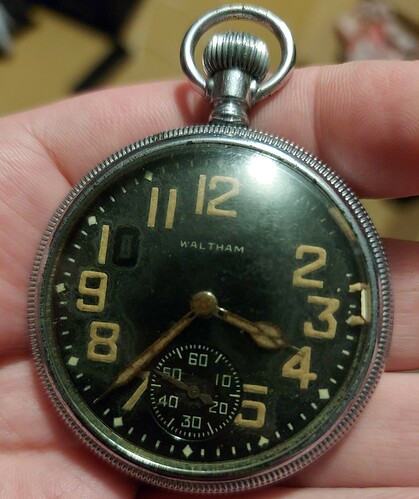

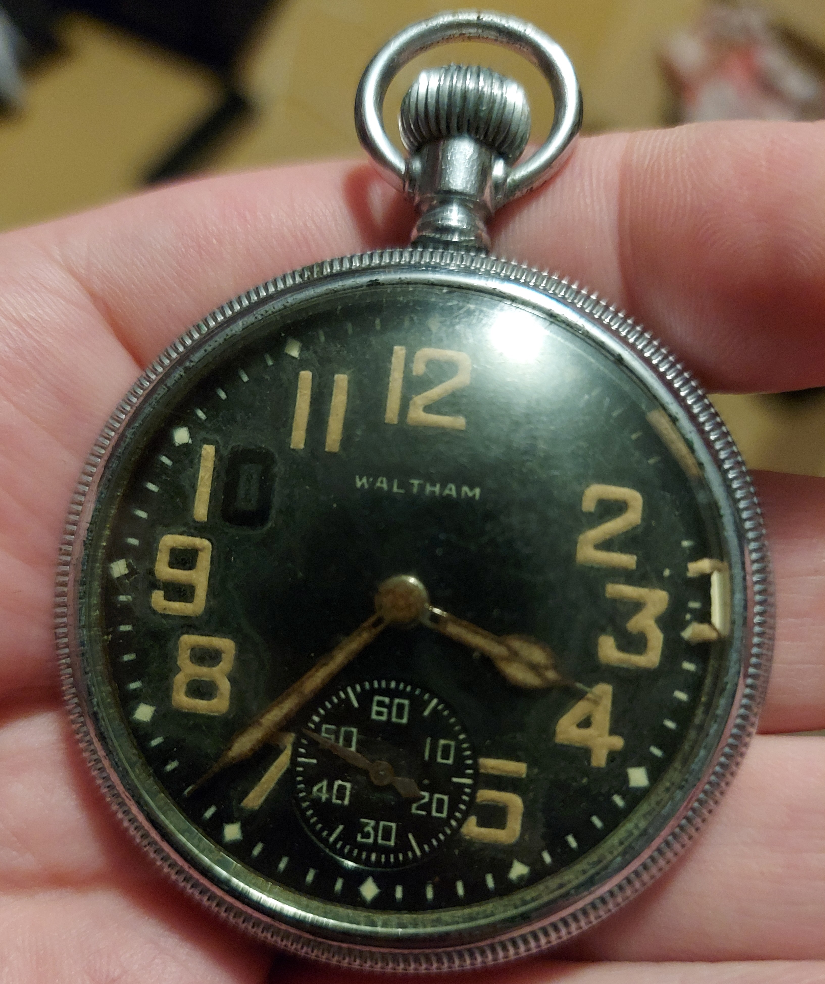

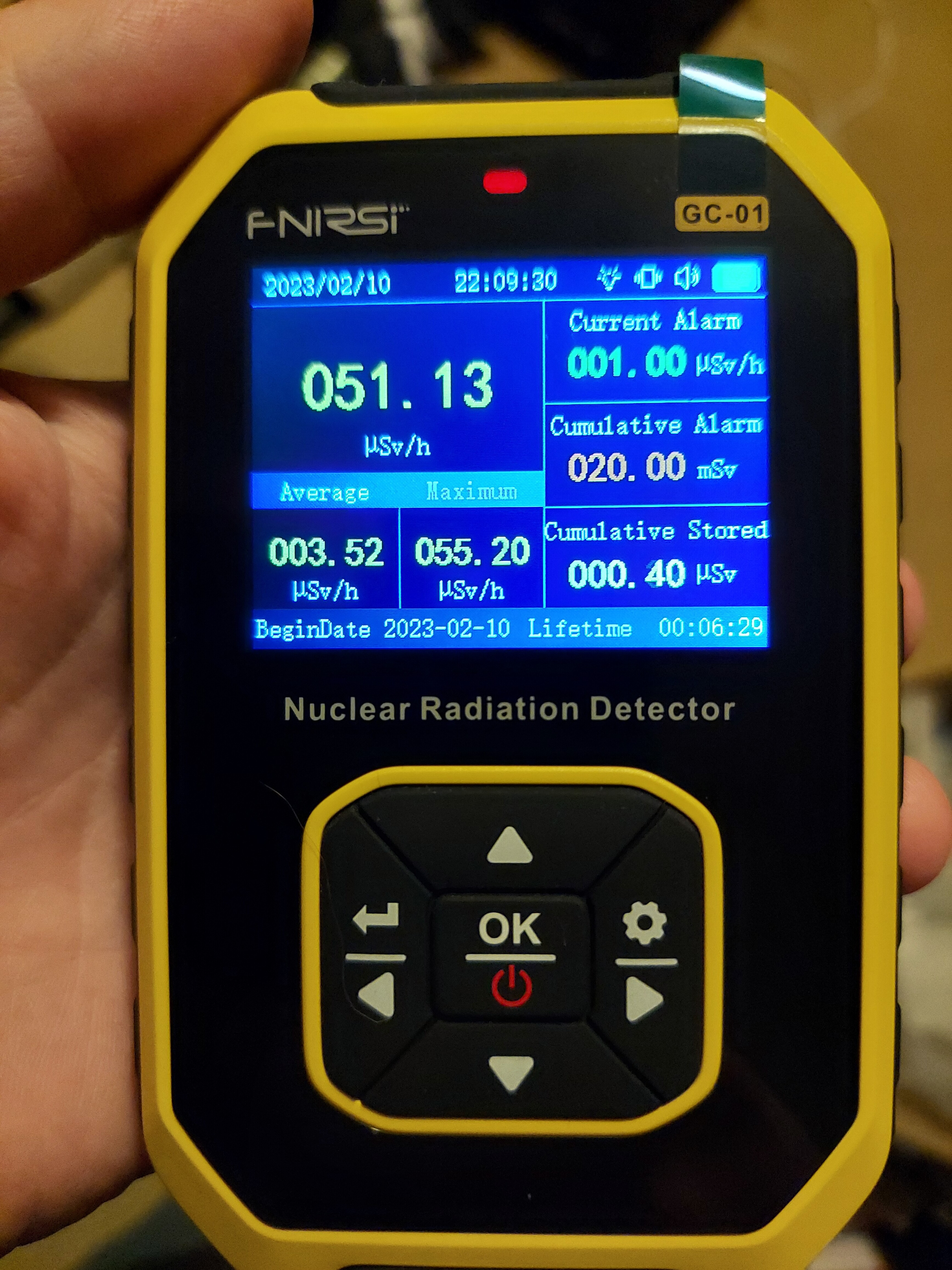

Toch nog ff dit brok kruimels er bij gepakt. @fdpg1963 dit is wel aan de hoge kant denk ik. Metertje begon direct hard te piepen.
(Direct bij het glas gemeten, neemt wel af bij afstand maar niet heel hard)
51 microsievert is echt heel hoog!!!
die zou bij mij gelijk weg gaan. benieuwd naar de reactie van onze professional. die zal wel schrikken.
Dit is echt heel erg hoog! Om even een idee te krijgen: Ik werk beroepsmatig met veel radioactieve bronnen en die zijn altijd opgeslagen achter lood van minimaal 5cm dik. Buiten die afscherming mag ik maximaal 1 uSv/h meten.
Mijn advies: maak dit horloge uiteraard nooit open. Kijk op welke afstand je ca. 1 uSv/h meet en zorg ervoor dat je niet te vaak dichterbij het horloge komt. Bedenk dat jouw jaar limiet 1000 uSv is maar mijn hoogst gemeten jaar dosis ooit was 250 uSv omdat ik altijd veilig werk.
Dit is echt wel een horloge om serieus op afstand te houden. Ik zou m persoonlijk niet in huis willen hebben of tenminste in een loodpotje. Het enige geluk is dat de gamma straling laag energetisch is zodat je aan een paar mm dik lood genoeg hebt om het af te schermen.

maar serieus, dit is de hoogste die ik ooit gezien heb.
een vriend van mij heeft een Omega trench watch uit de jaren '20, maar die komt ‘maar’ tot 10 microsievert. 51 is echt extreem!
Ff geen lood bij de hand maar in een metalen pot neemt het al drastisch af naar rond de 8 als ik de meter op de pot leg, met enige afstand neemt het nog meer af. Nu uit zicht op de kast in mijn studeer/knutsel ruimte.
