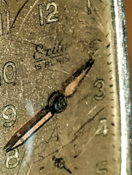

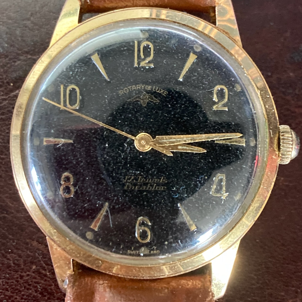

Leuk tintje wel die wijzers (latere aanpassing?), maar na de voorgaande bijdragen word ik nu ook een beetje voorzichtiger…
Verstandig, radium-226 is een gevaarlijk radio isotoop. En het opsporen ervan niet moeilijk met een GM teller van een paar tientjes tegenwoordig op AliExpress. Al zullen ze dan wellicht niet super nauwkeurig het dosistempo meten: het verschil tussen eventueel aanwezig radium en de achtergrond straling is overduidelijk meetbaar.

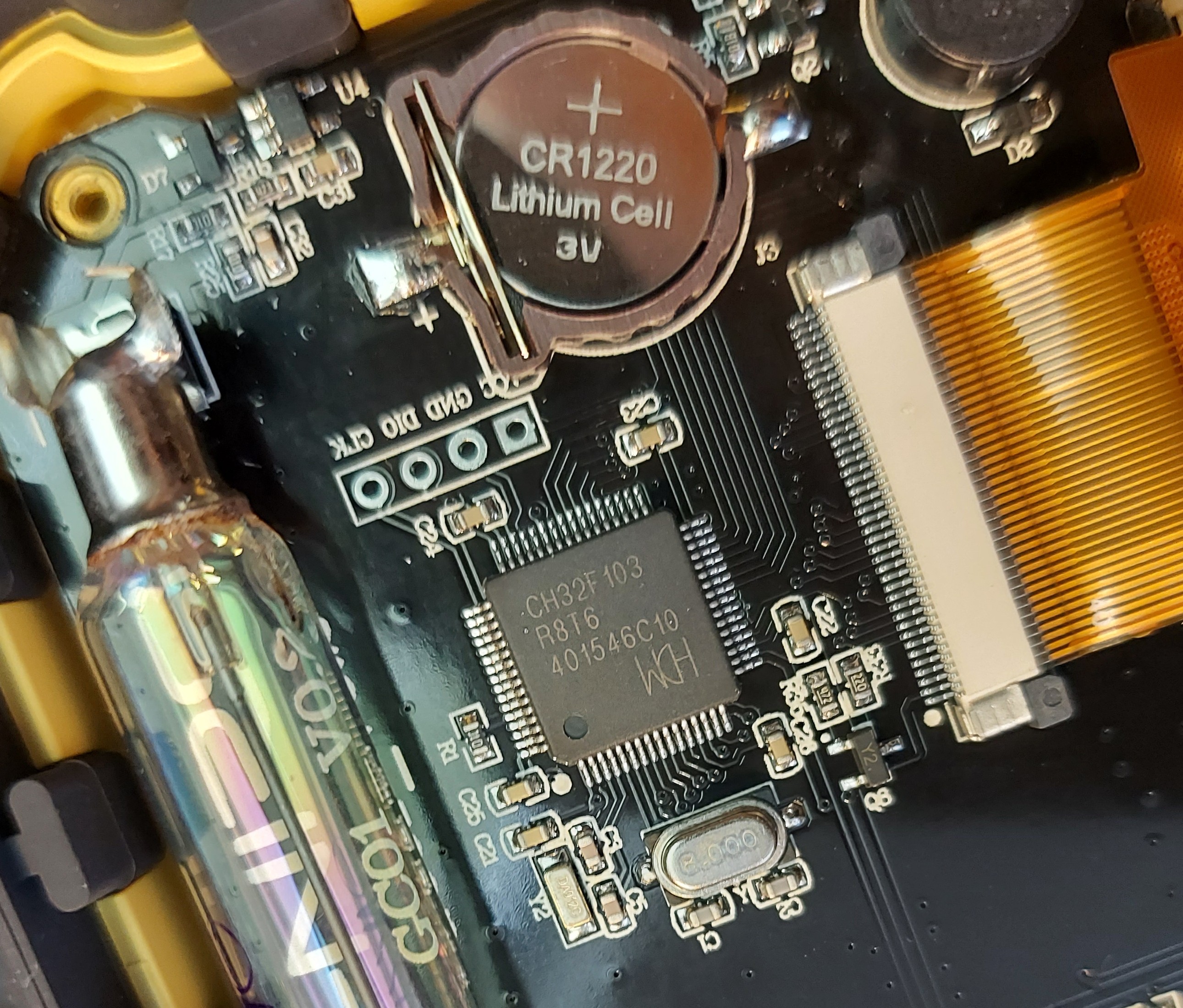

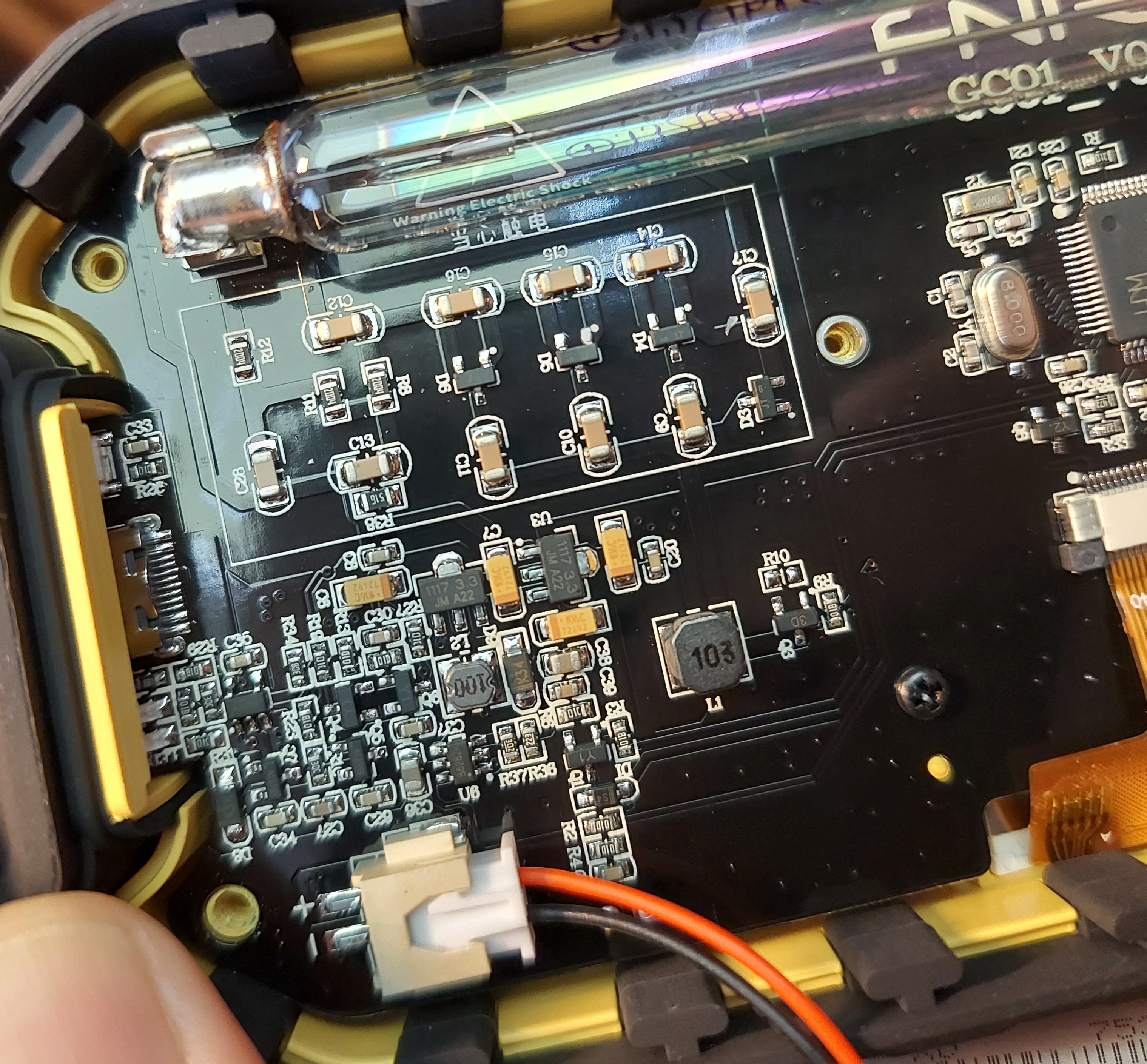

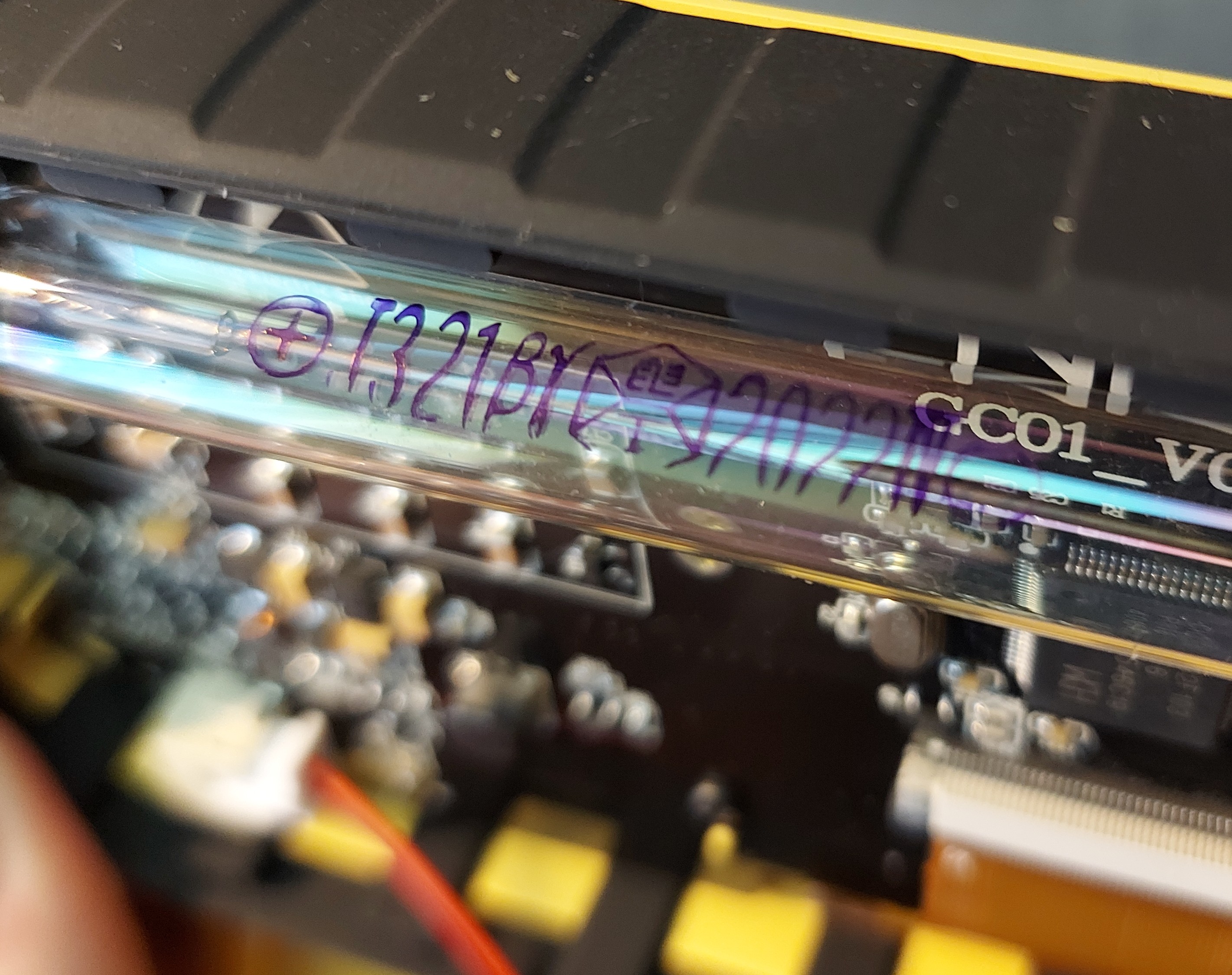

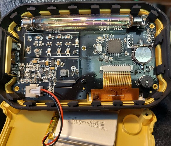

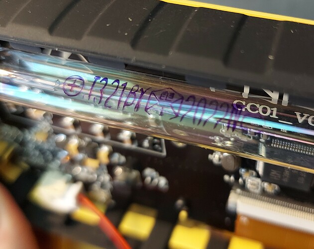

Misschien wel leuk, de al eerder getoonde Geiger teller, waardoor ik een ww2 zakhorloge nu in twee metalen kistjes heb opgeborgen. Er zit een Chinese “J321 beta gamma” buis in. (Blijkbaar vergelijkbaar met een “M4011” buis)
En een ARM microchip voor de aansturing.
https://eu.mouser.com/ProductDetail/STMicroelectronics/STM32F103R8T6?qs=bhCVus9SdFuS78NBFky2vQ%3D%3D
Leuk om te zien! GM buis, hoogspanning voeding via SMD onderdelen en een ARM chip. Oude en nieuwe technieken door elkaar en het werkt!
Weet je ook meteen aan welke kant van het kastje het gevoeligst meet.
