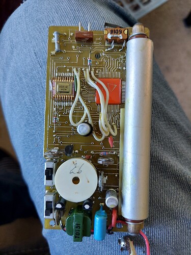

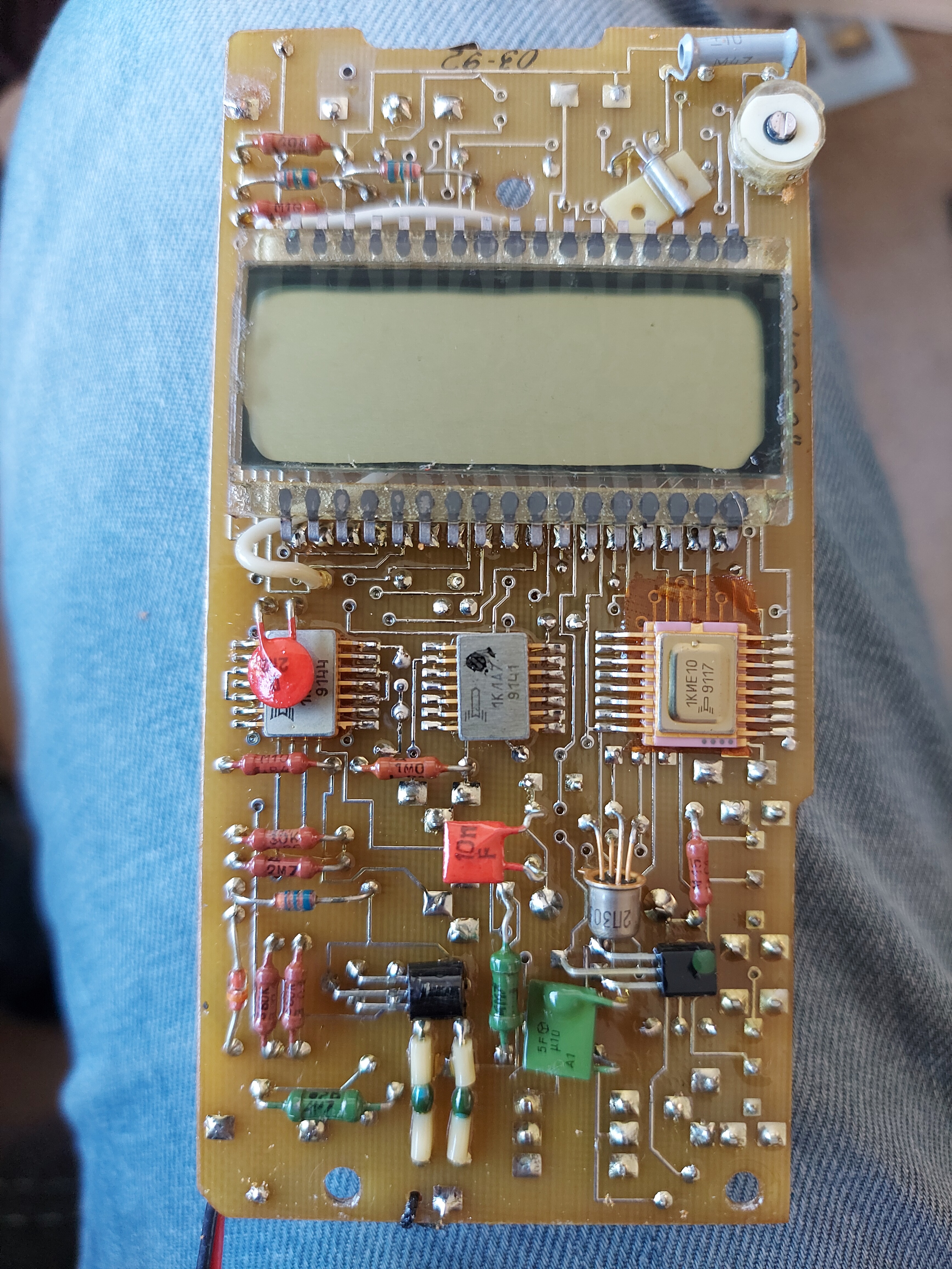

Wow da’s een bijzondere L
Leuke Sovjet Geiger-Müller teller!
Ik vermoed een flinke lading radiumverf, kijkend naar de cijfers…

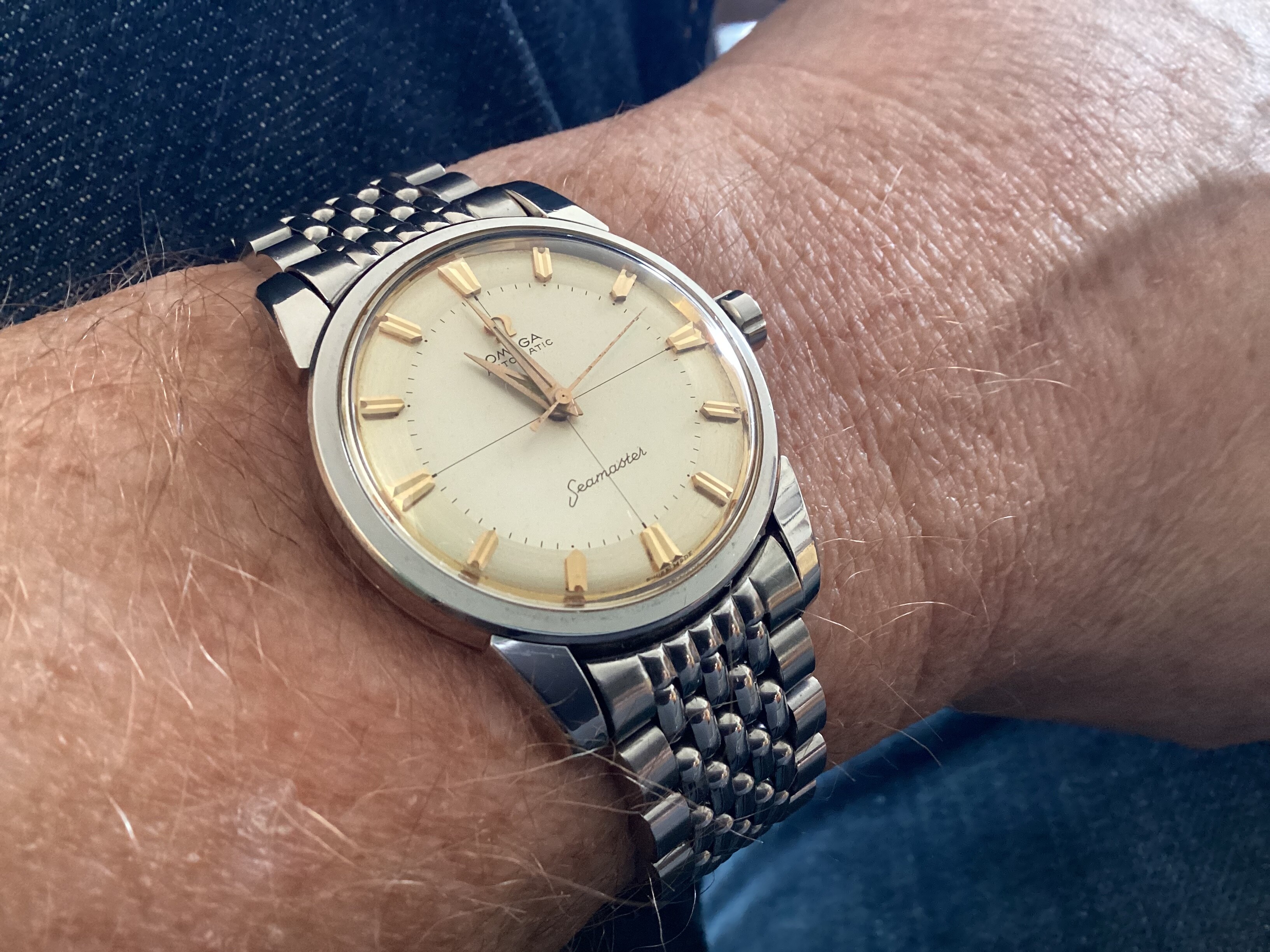

Graag gedaan! Gewoon dragen die mooie Omega, kan echt geen kwaad. Ik zie geen enkele beschadiging aan het glas.
Dat stelt mij heel erg gerust. Ik ga de Omega nu nog vaker dragen

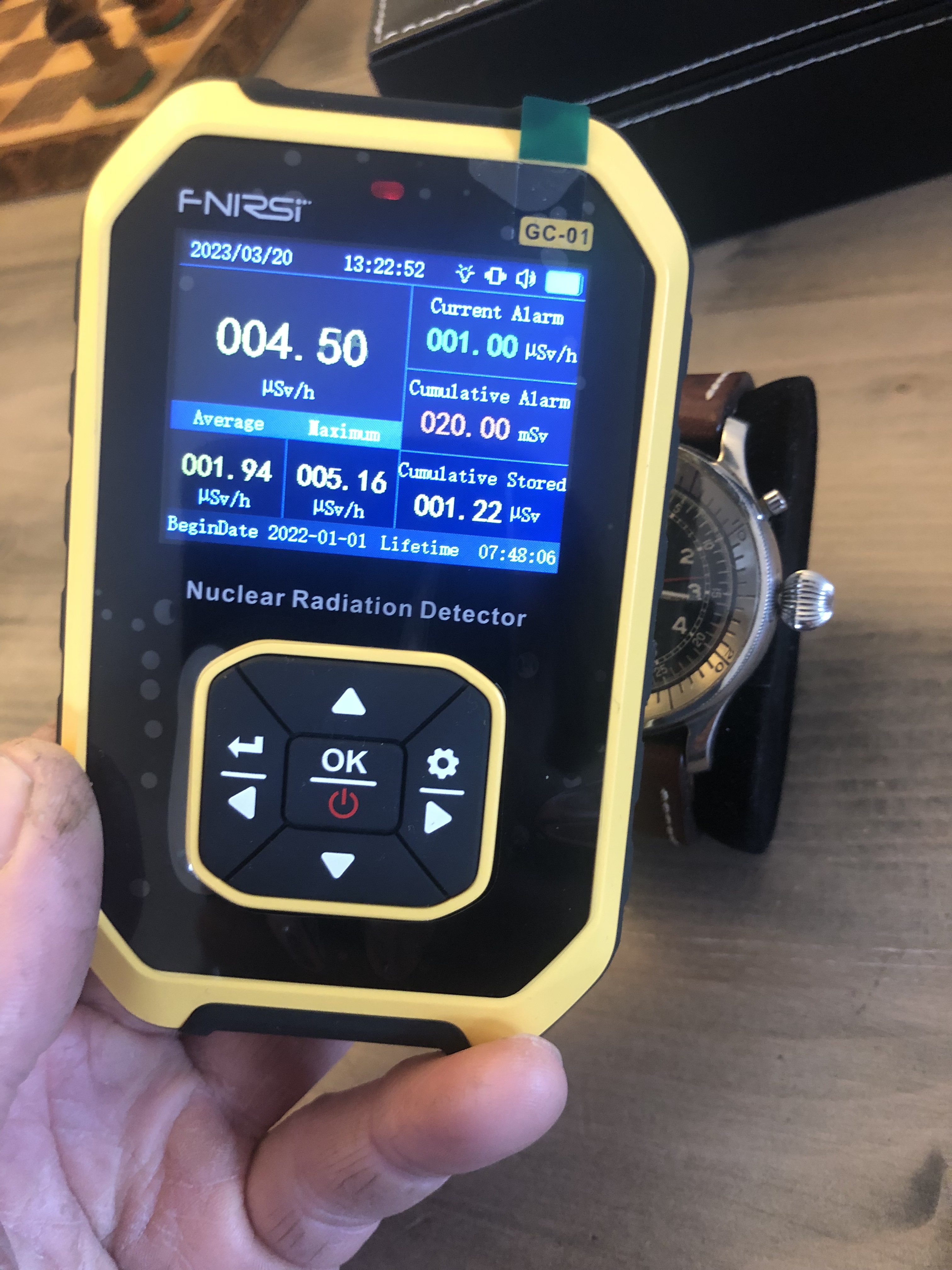

Zojuist mijn meter binnen gekregen.
Dit is direct op het glas gemeten. Zodra ik de meter op 10cm afstand houd dan zakt de waarde ronde de 1. CPM waarde op het glas 1250. Ik heb er zelf geen verstand van maar ben benieuwd of dit schadelijk is? Horloge ligt in een kluis opgeslagen maar heeft voordat ik ook maar enig idee had van radio actieve straling wel een aantal jaar in mijn nachtkastje gelegen…
Nee, tenzij je die openmaakt of dagelijks om je piemel draagt ofzo.
Daarmee zie al direct dat afstand houden loont. Kijk eens wat je meet aan de achterkant? Zal lager zijn door de afscherming van het metaal. Altijd uitlezen in uSv/uur, CPM zegt niet zoveel. De dosislimiet op je huid (pols) is 50000 uSv per jaar dus dit horloge kun je probleemloos regelmatig dragen.
Belangrijk is dat het horloge niet beschadigd is of raakt. Als je het niet draagt berg het dan zodanig op dat huisgenoten er niet bij kunnen en laat het niet vallen want als het glas onverhoopt breekt kan dat een aardige radiologische besmetting opleveren.
Waarbij open maken vele malen gevaarlijk is dan 'm om je jonge heer dragen
Op de achterzijde meet ik rond de 0,7
Het “glas” is plexiglas. Laat dat meer straling door dan glas?

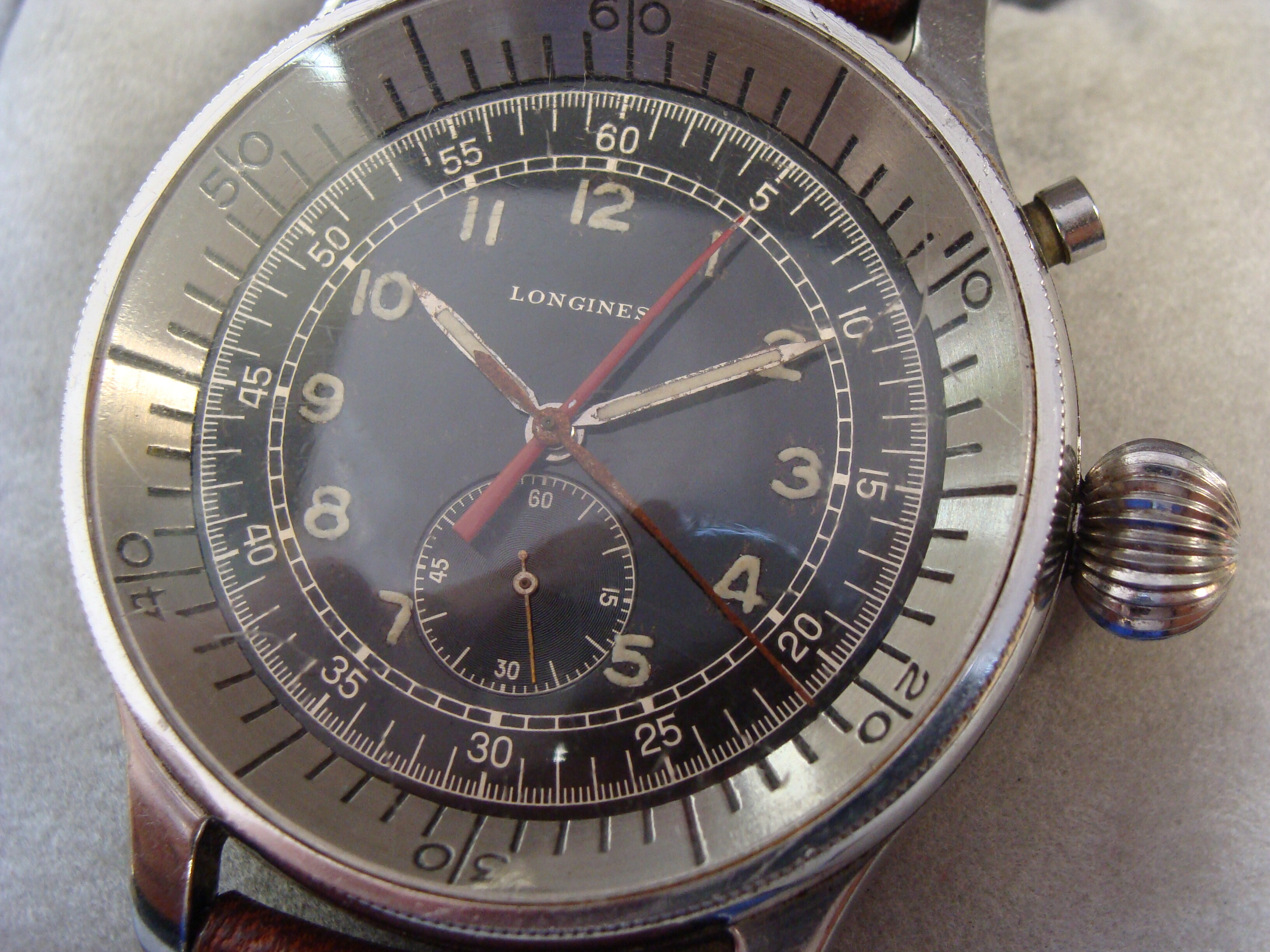

Vanwege de waarde draag ik het jammer genoeg nooit meer…
Wel wil ik het horloge een service beurt geven. Ben benieuwd of er horloge makers zijn die het aandurven…
