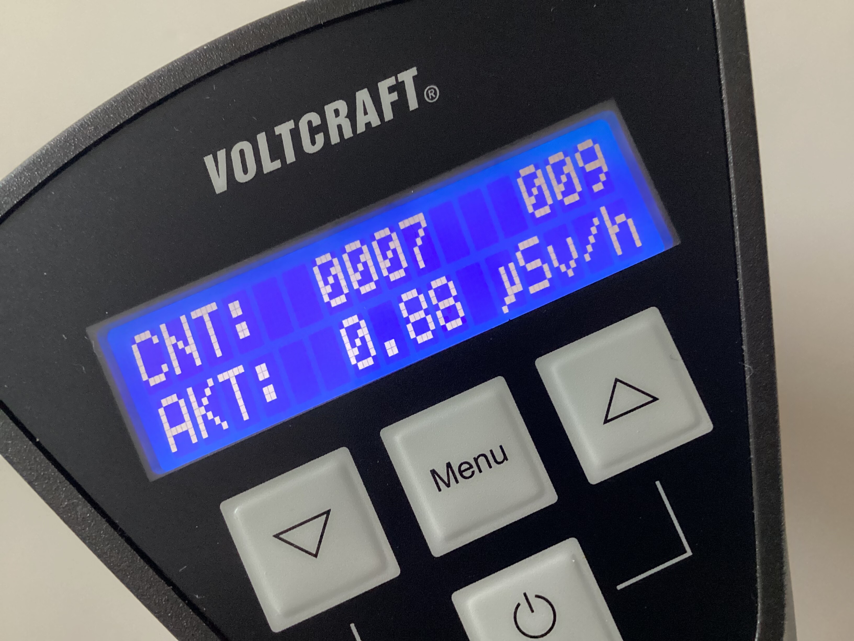

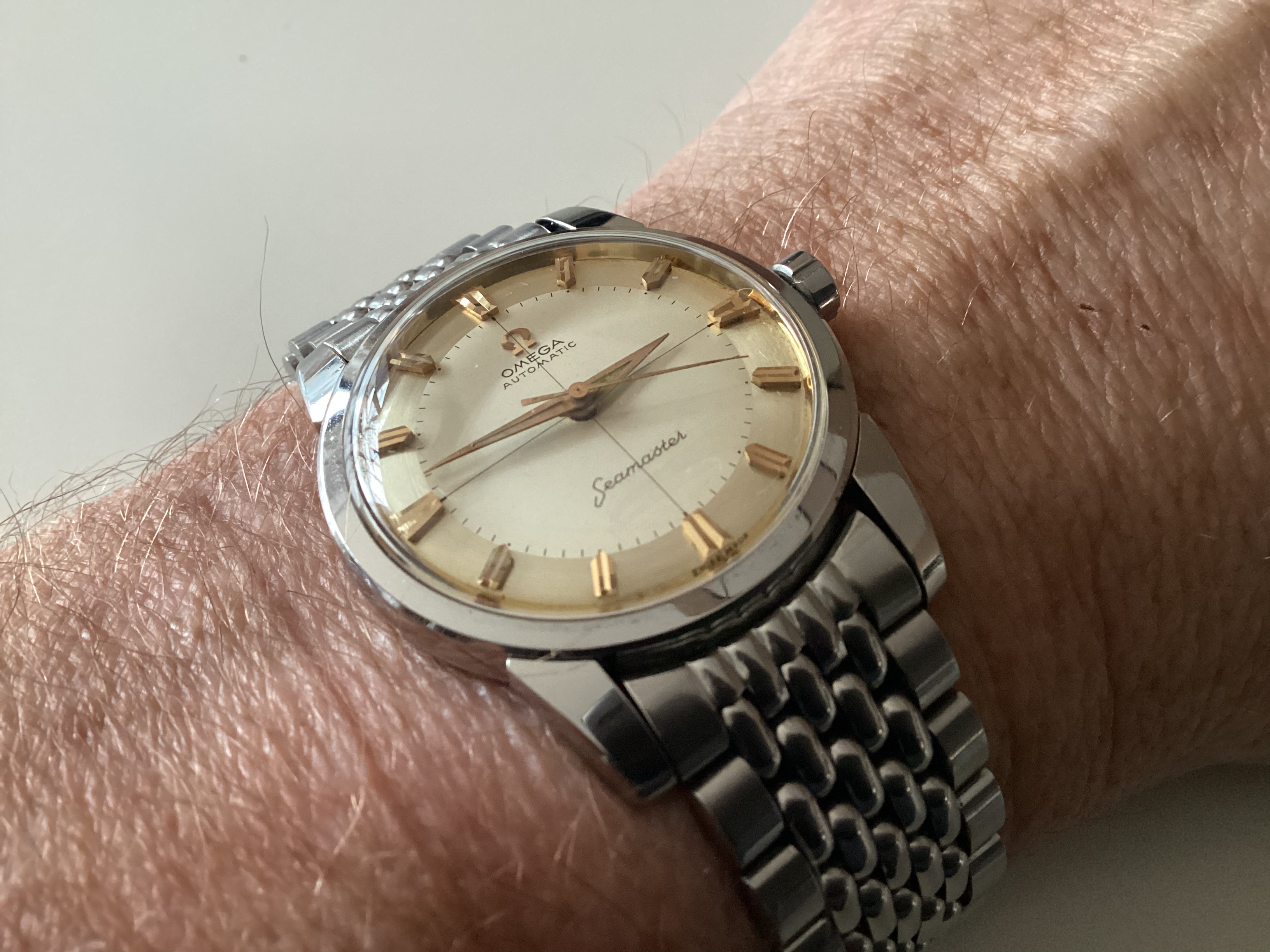

Vanmiddag mijn Omega Seamaster uit 1956 gemeten met de stralingsmeter.

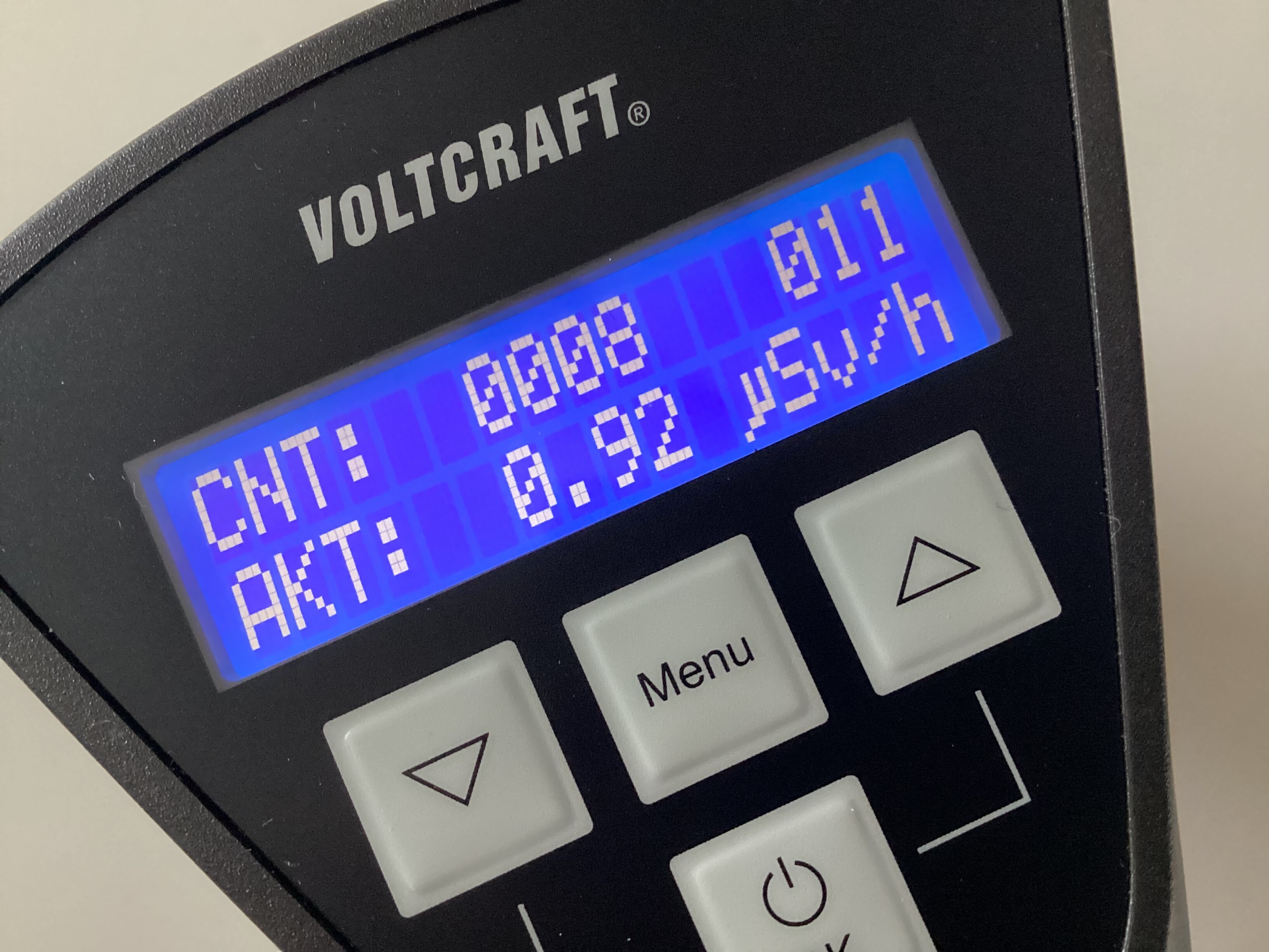

Er komen wat verschillende waarden in beeld, al naar gelang de hoek ik de meter op het glas houdt.
Is dit binnen de grens van het acceptabele?

Is niet veel, lekker dragen!
