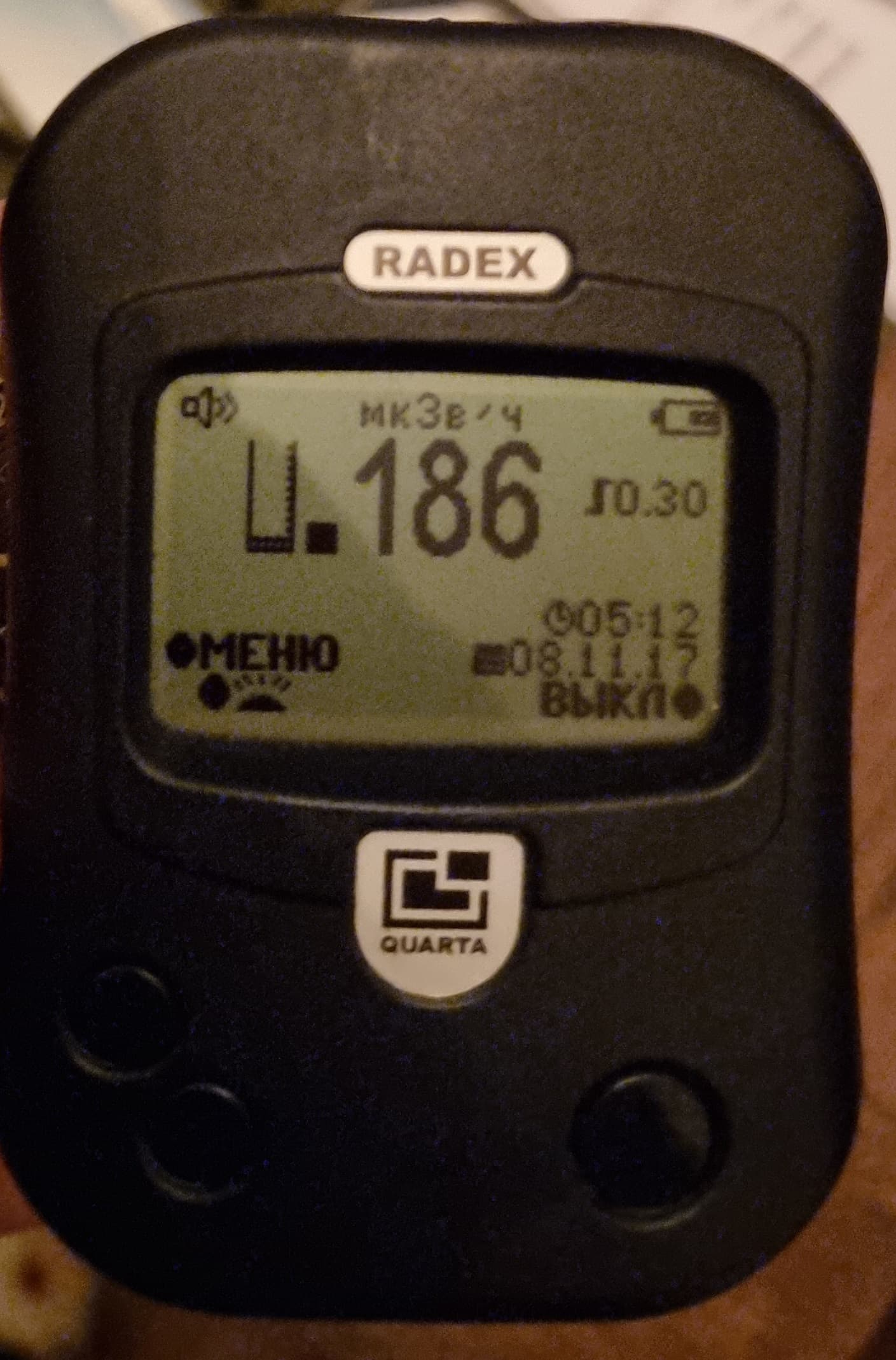

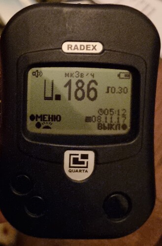

Rekordmeister:
gemeten op een oude Rolex
Een Russisch meettoestel? :smile:
En ik zou gokken dat dat 0.186 is dan, oftewel zo goed als stralingsvrij. 186 microsievert klinkt wat onrealistisch :wink:
het is 186 microsievert
En Radex is niet Russisch. Alleen de taal staat ingesteld op Russisch.

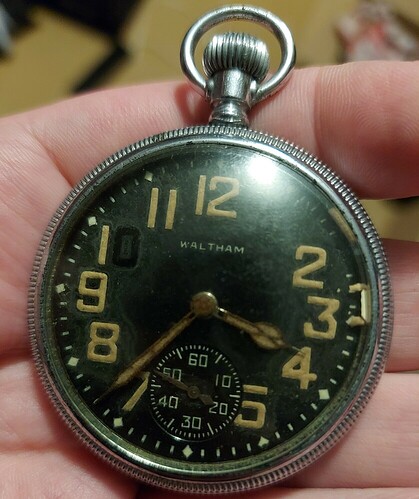

Sorry, klinkt nogal ongeloofwaardig. Kan natuurlijk zijn dat de meter zelf slecht gekalibreerd is. Of je hebt een heel speciaal Rolex geval dat ze van puur radium gebakken hebben :slight_smile: fotootje?
Ter vergelijk, dit absoluut monster van @MartijnV met een halve kilo radium overal op gekoekt, samen genoeg om een polshorloge twee keer de wijzerplaat mee te bedekken, had er 51.
Ik hoef 'm niet te meten, het staat er op :smiley: De foto is van mij, uit een topic uit 2009, sorry voor de matige afmeting en kwaliteit.
unnamed
haha, het is echt waar hoor.
Meter is perfect. Ik meet heel veel radium horloges. De meeste Rolex radium horloges zitten tussen de 3 en 4 microsievert. Een Omega trenchwatch die ik meette zat rond de 12.

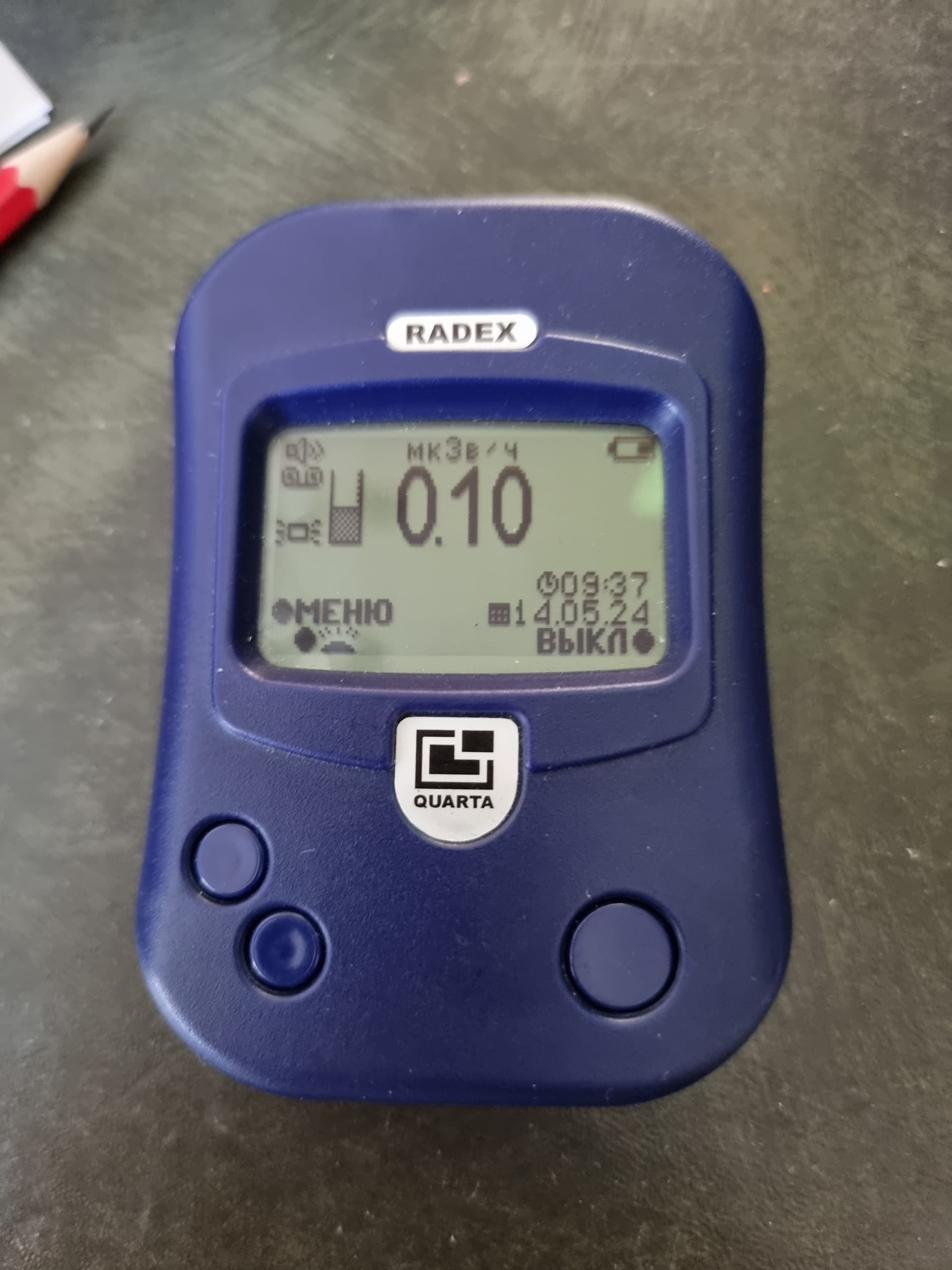

Deze zit absurd hoog. Net nog even voor je gemeten. Eerste foto is achtergrondstraling. Tweede foto is de hoogste waarde die ik meet direct op het horloge. Ik bewaar het horloge ook in een speciale doos van lood.
Staat je eenheid wel goed? Lijkt niet op microsievert te staan maar op Bequerel ofzo :thinking:
eenheid staat goed: microsievert per uur
