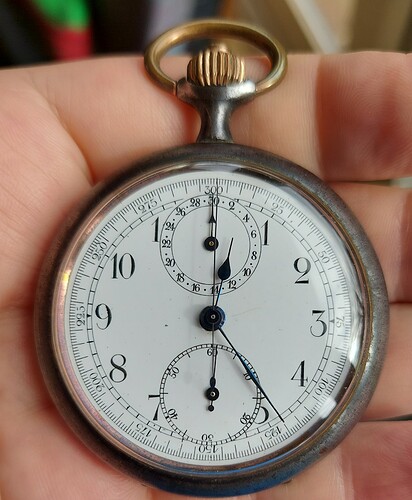

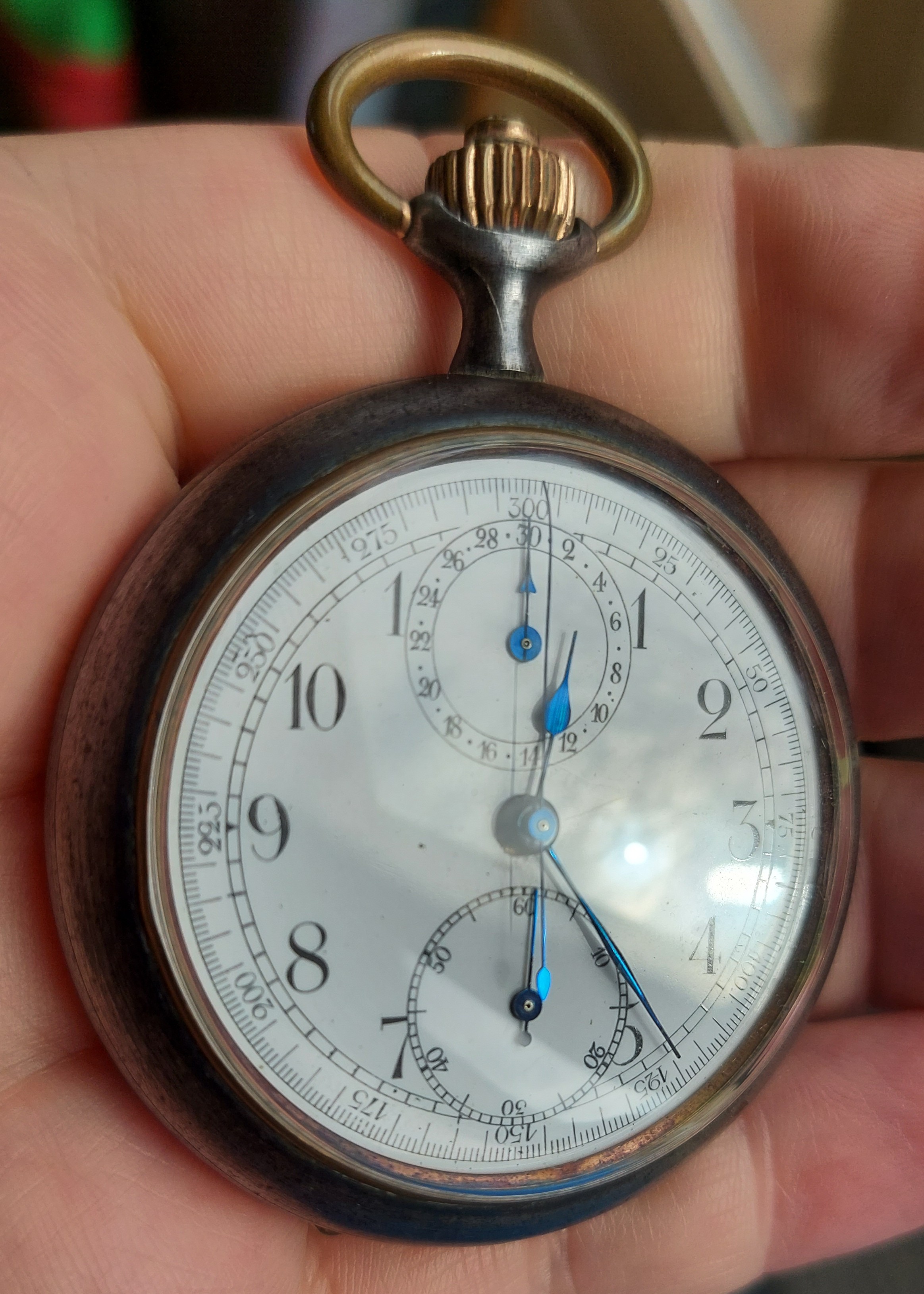

Deze 2 militaire stopwatches onlangs in m’n bezit gekregen…
Een Duitse Junghans:
En een Rus: Agat

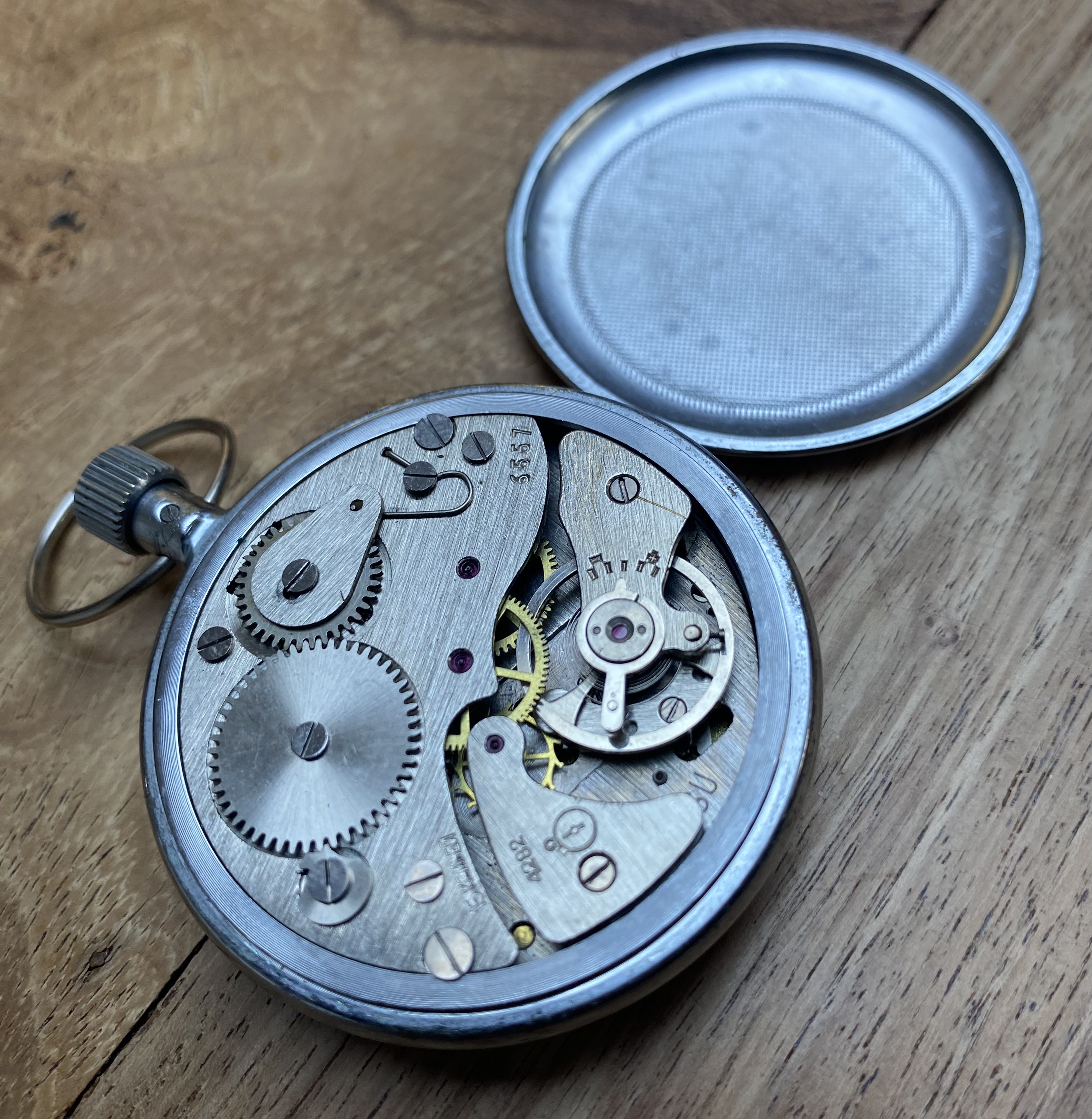

Ik vond deze zojuist in een oude schoenendoos
geen flauw idee meer hoe ik hieraan ben gekomen, maar ff paar keer draaien en loopt weer als een zonnetje
Nu zal deze wel in de horloge box belanden en daar niet meer uitkomen
maar altijd leuk om erbij te houden denk ik dan maar.

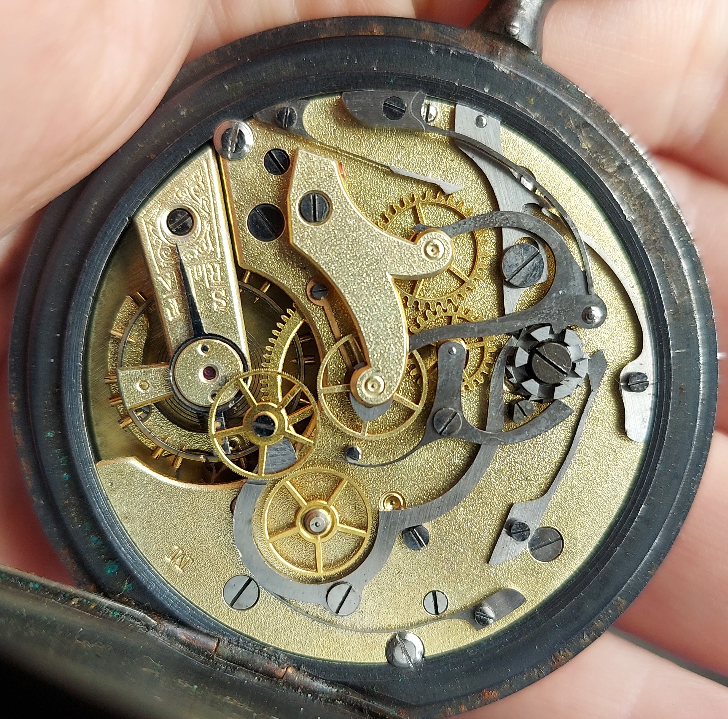

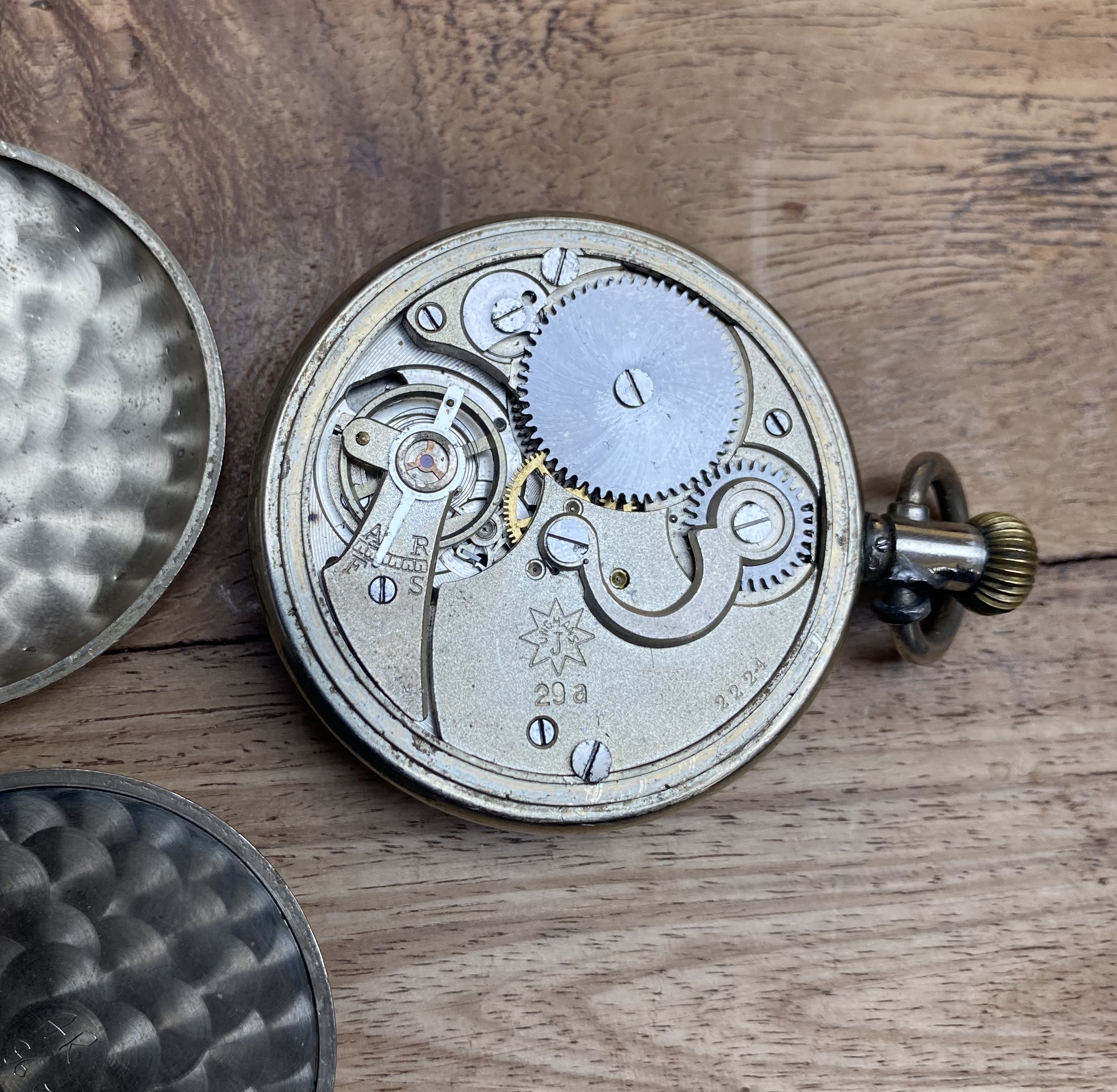

Dit brok antiek van “geweerstaal” .
De vastzittende balans bleek last te hebben van een stukje balansveer dat scheef zat, dat ongebruikte stukje dat aan de balansbrug gemonteerd zit en wat uit steekt.
Hij loopt nog niet, maar alles is heel en compleet. Momenteel nog geen idee wie de uurwerk is/was.
Spoiler alert: ![]()
Niet klikken als je zelf wilt uitvogelen wat het is ![]()
Da’s een 19’‘’ Lemania ![]()
http://www.ranfft.de/cgi-bin/bidfun-db.cgi?10&ranfft&ae&2uswk&Lemania_19
Tja geklikt.
Dankjewel!
Heb zelf de opvolger ervan, de 19n; om onderdelen te zoeken heb ik me er toen wat in verdiept; vandaar dat ik deze gelijk herkende ![]()

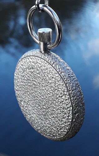

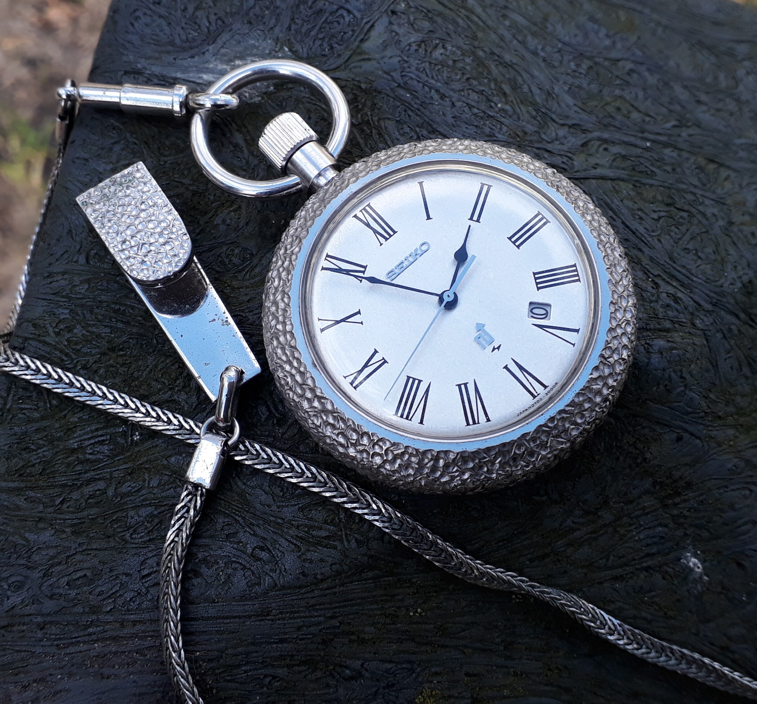

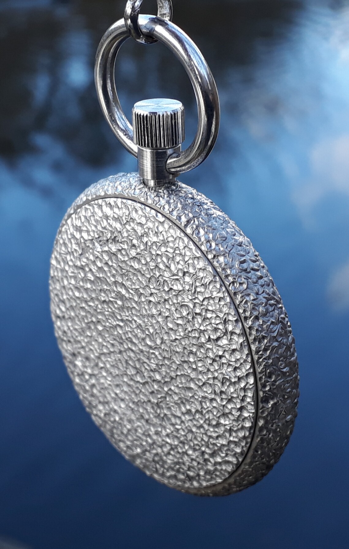

Ik heb van @Climholland een paar Ruhla’s over genomen en daar zat dit zakhorloge ook bij.
Deze heb ik vanavond onderhande gehad. Uurwerk gedemonteerd, alle onderdelen gereinigd en weer samen gebouwd en gesmeerd. Hij loopt weer keurig door met een goede amplitude.
Hij is gemaakt in week 26 van 1977.
Mooi dat deze goed terechtgekomen is.

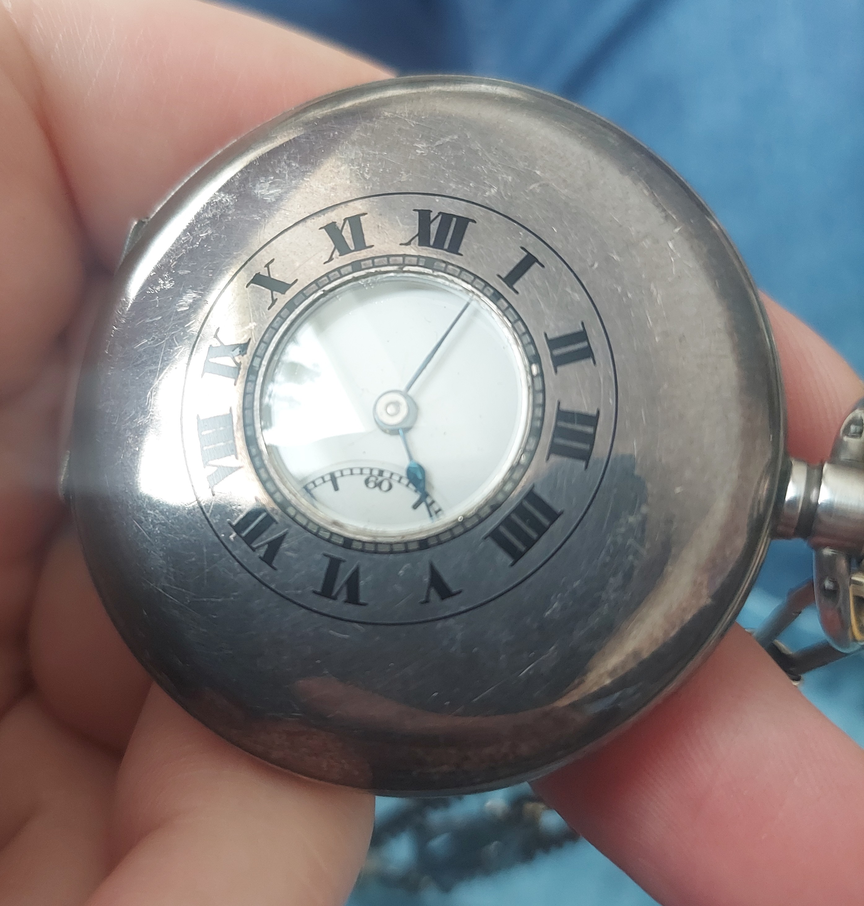

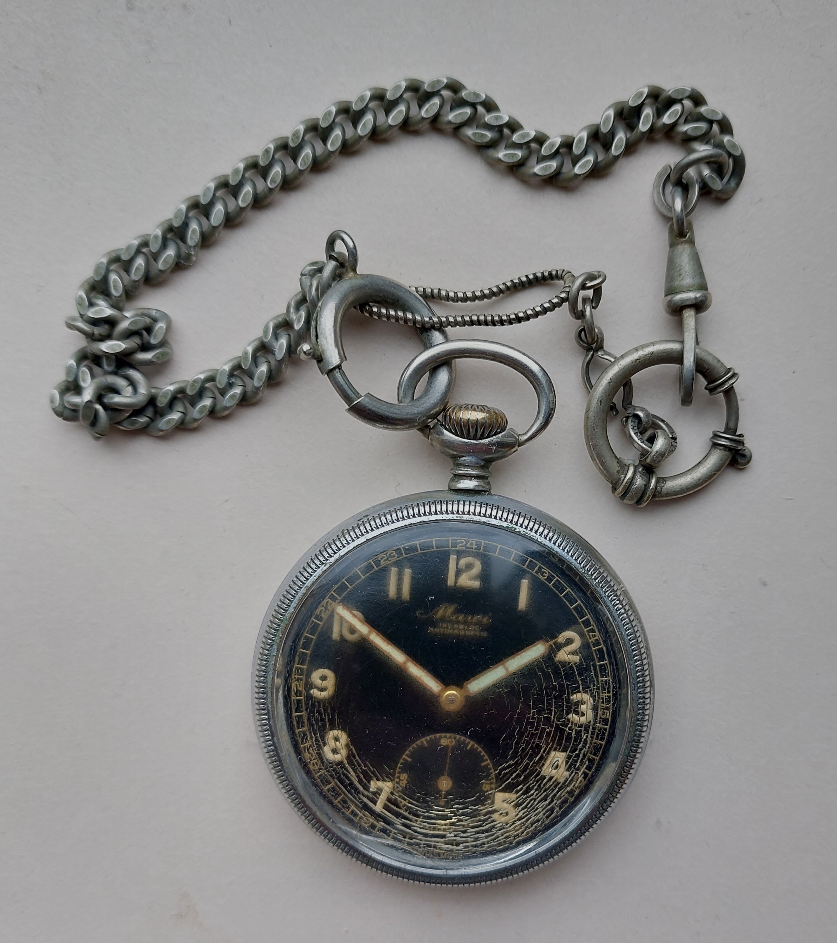

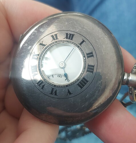

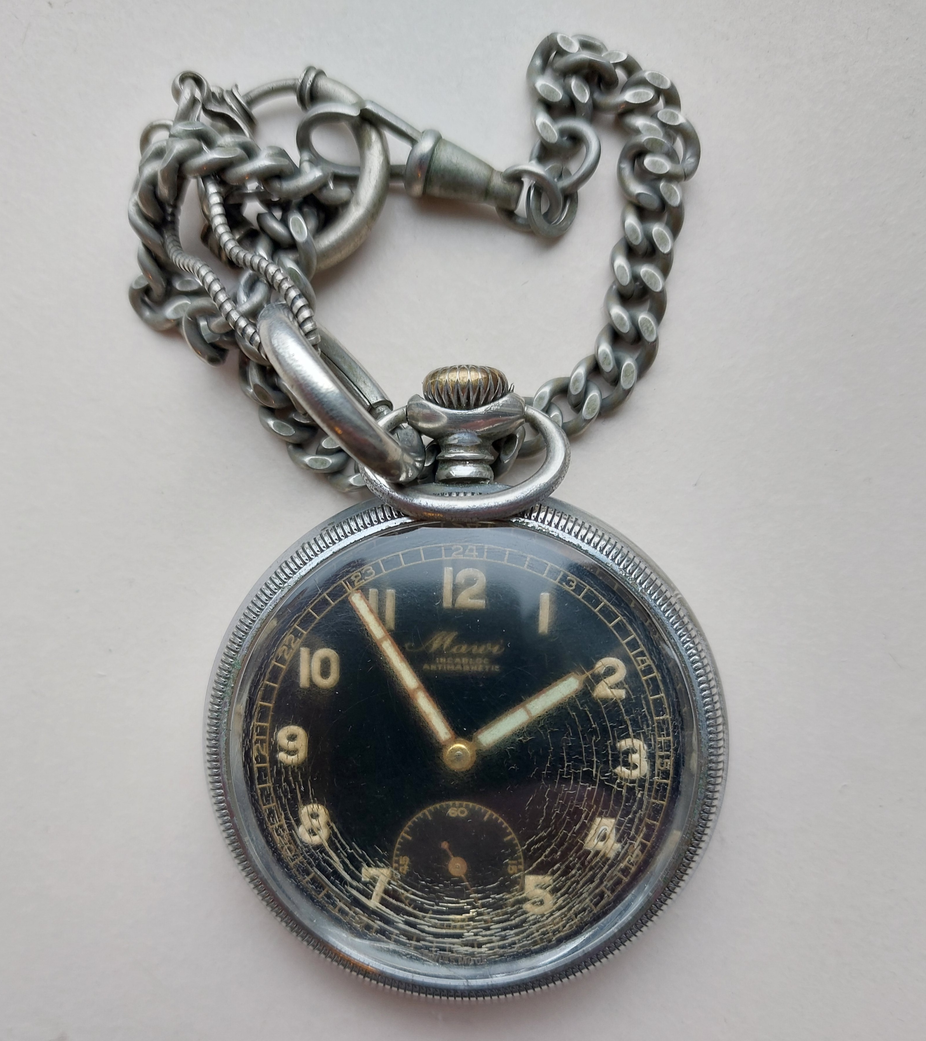

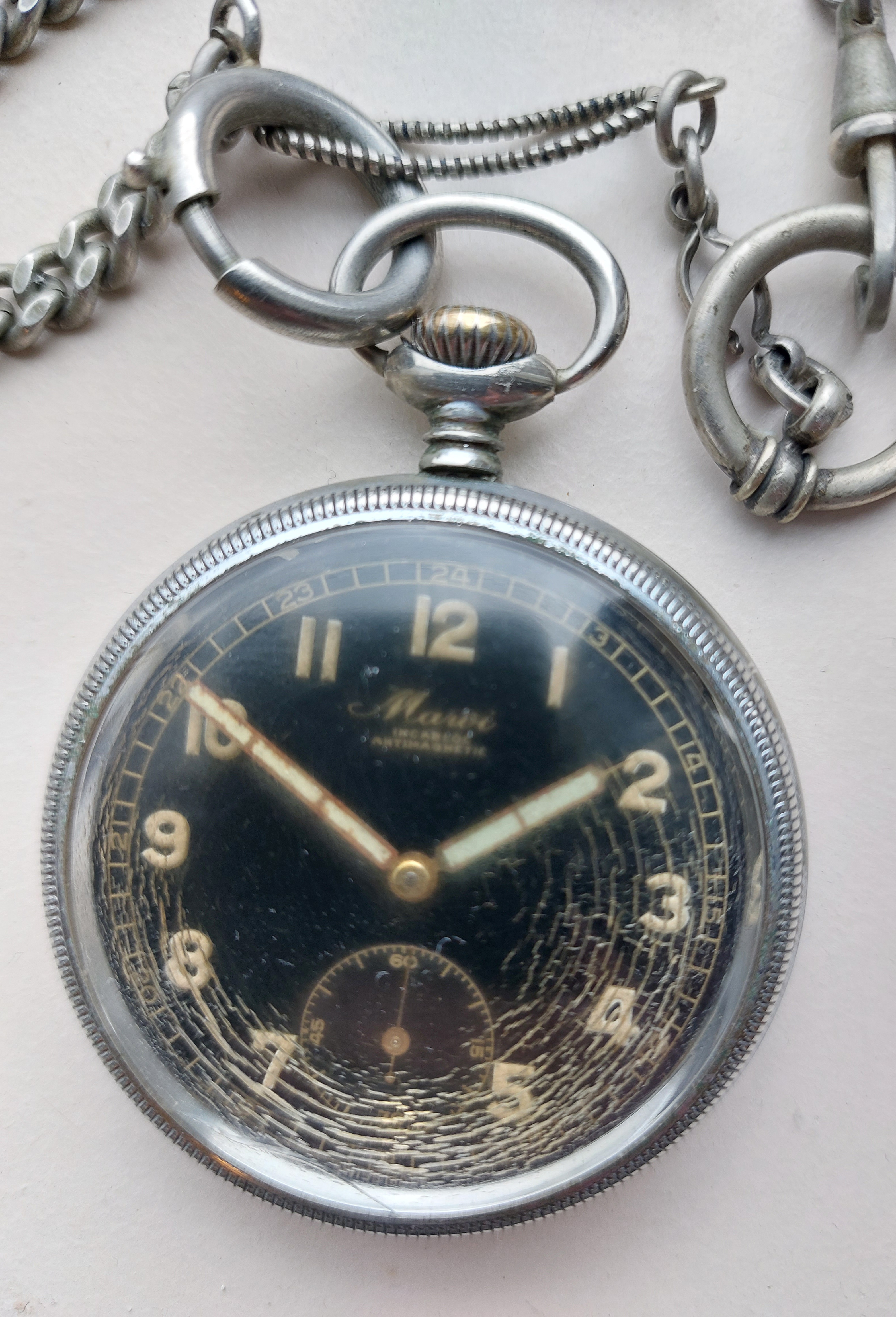

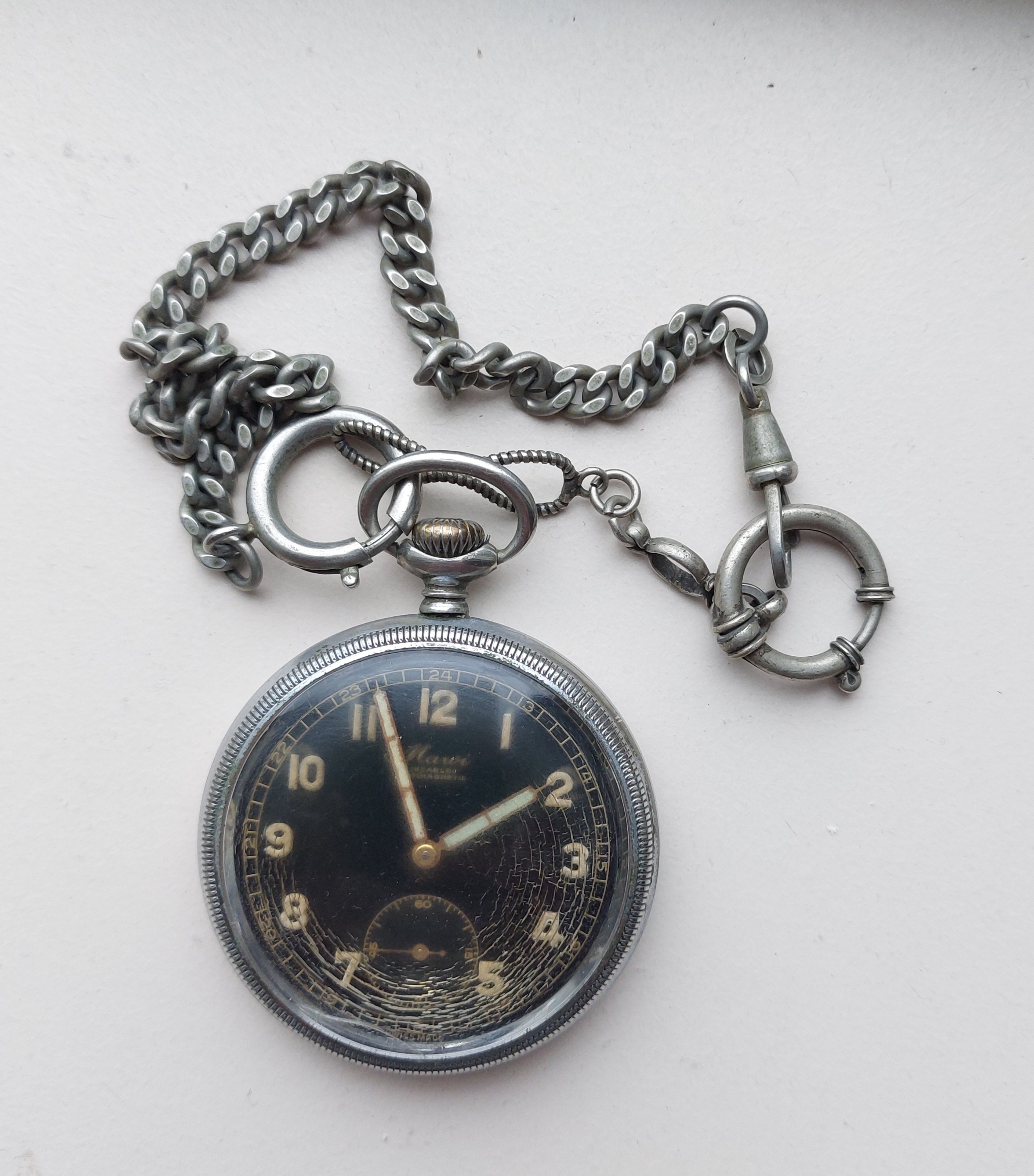

Mawi zakhorloge, is blijkbaar van een Belgische juwelier (Maison Winters):
Ik.zie alleen nog niet hoe het open kan.
Maar het loopt prima.

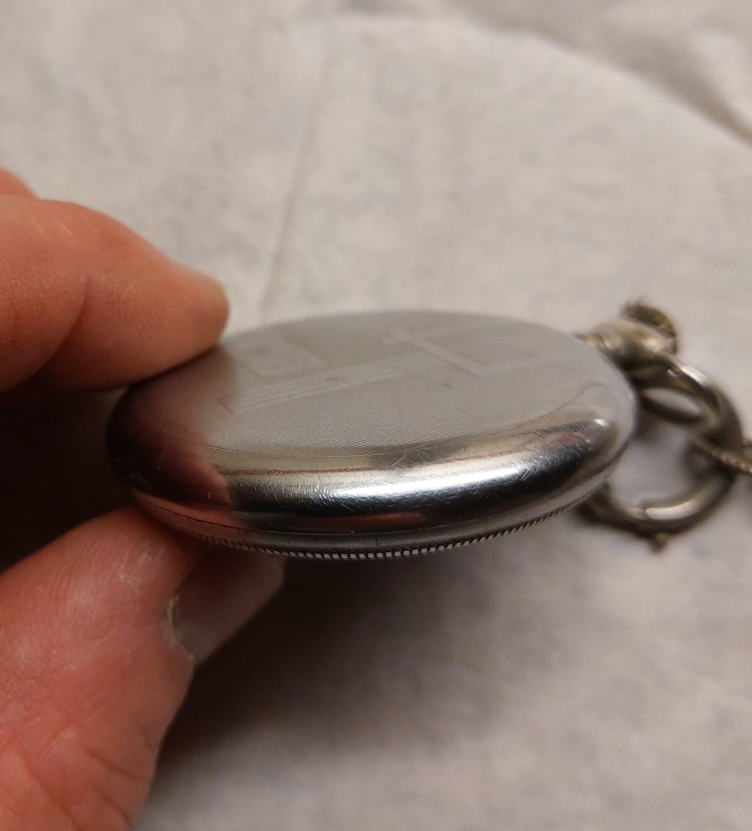

De bezel aan de voorkant heeft ribbels, als het achterdeksel dat ook heeft heb je grote kans dat het schroefdeksels zijn.
Ik denk als je het glaasje vervangt het een verrekt mooi ding is
De achterkant is helaas helemaal glad:

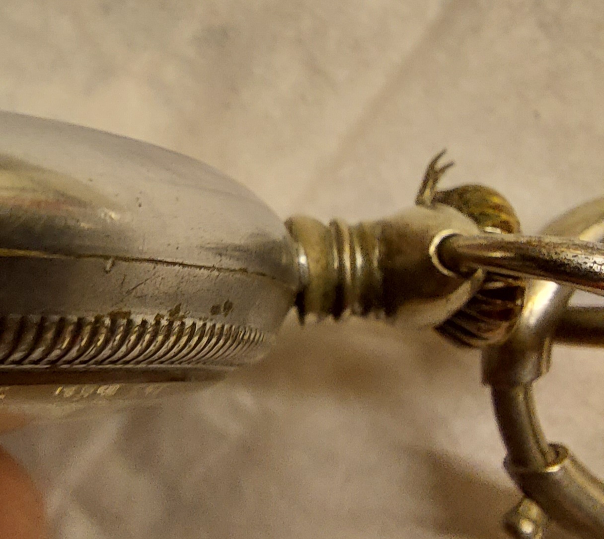

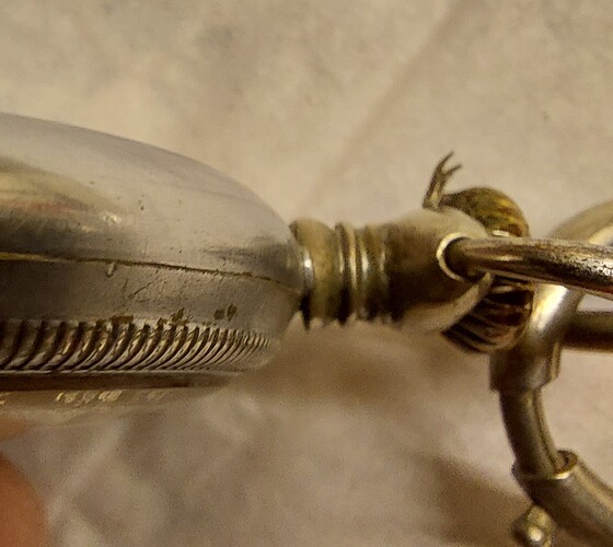

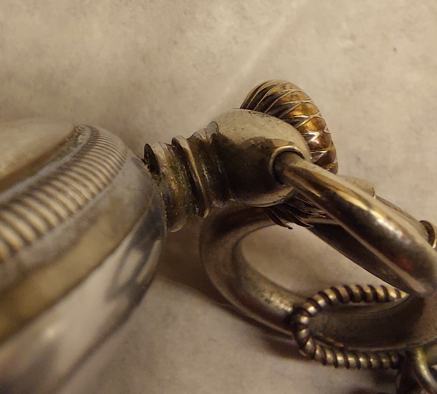

Er zit wel een smalle naad, maar die is te smal om er iets tussen te zetten. Maar als je naar de bevestiging van de kroon kijkt, zie je dat het wel zo geconstrueerd is dat de voorzijde er af moet kunnen:
Ik denk dat je de voorkant eraf kunt schroeven, dan de kroon omhoog trekken en daarna het uurwerk er uit kantelen.
Het uurwerk blijft via een scharnier aan de bovenkant vast zitten aan de kast.
Ik heb zelf ook een exemplaar die je zo open kan maken.
Bedankt.
Ik ga het morgen proberen of het lukt.
